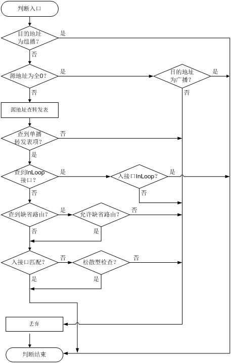

1.1.3  uRPF处理流程
uRPF的处理流程如图1-2所示。
图1-2 uRPF处理流程图
(1)     检查地址合法性:
·     对于目的地址是组播地址的报文,直接放行。
·     对于源地址是全零地址的报文,如果目的地址是广播,则放行(源地址为0.0.0.0,目的地址为255.255.255.255的报文,可能是DHCP或者BOOTP报文,不做丢弃处理);如果目的地址不是广播,则报文被丢弃。
·     对于不是上述情况的报文,则进入步骤(2)。
(2)     检查报文的源地址在转发表中是否存在匹配的单播路由:如果在转发表中查找失败(源地址是非单播地址则会匹配到非单播路由),则报文被丢弃,否则进入步骤(3);
(3)     如果转发表中匹配的是上送本机路由,即查到InLoop接口,则检查报文入接口是否是InLoop接口:如果是,则直接放行,否则报文被丢弃;如果转发表中匹配的不是上送本机路由则继续步骤(4);
(4)     如果转发表中匹配的是缺省路由,则检查用户是否配置了允许匹配缺省路由(参数allow-default-route):如果没有配置,报文被丢弃,否则进入步骤(5);如果转发表中匹配的不是缺省路由,则进入步骤(5);
(5)     检查报文源地址与入接口是否匹配。反向查找报文出接口(反向查找是指查找以该报文源IP地址为目的IP地址的报文的出接口)或者缺省路由的出接口:如果其中至少有一个出接口和报文的入接口相匹配,则认为报文通过检查,进行正常的转发;如果不匹配,则查看是否是松散型检查,如果是,则报文检查通过,进行正常的转发;否则说明是严格型检查,报文被丢弃。

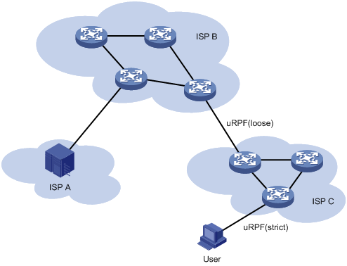

1.1.4  uRPF典型组网应用
图1-3 uRPF典型组网应用
通常在ISP上配置uRPF,在ISP与用户端,配置严格型uRPF检查,在ISP与ISP端,配置松散型uRPF检查。

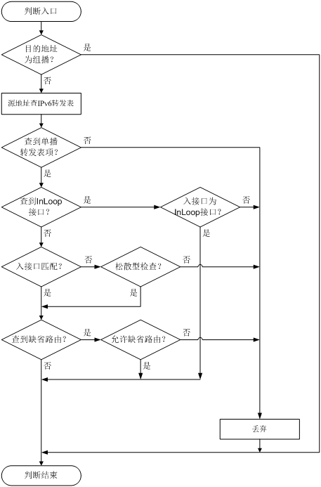

2.1.3  IPv6 uRPF处理流程
IPv6 uRPF的处理流程如图2-2所示。
图2-2 IPv6 uRPF处理流程图
(1)     检查地址合法性:对于目的地址是组播地址的报文直接放行。否则,进入步骤(2);
(2)     检查报文的源地址在IPv6转发表中是否存在匹配的单播路由:如果在IPv6转发表中查找失败(源地址是非单播地址则会匹配到非单播路由),则报文被丢弃,否则进入步骤(3);
(3)     如果IPv6转发表中匹配的是上送本机路由,则检查报文入接口是否是InLoop接口:如果是,则直接放行,否则报文被丢弃;如果IPv6转发表中匹配的不是上送本机路由则继续步骤(4);如果源地址是Link-Local地址,倘若这个地址是入接口的地址,并且入接口不是InLoop接口则报文被丢弃,否则直接放行;
(4)     检查报文源地址与入接口是否匹配:反向查找报文出接口(反向查找是指查找以该报文源IPv6地址为目的IPv6地址的报文的出接口)或者缺省路由的出接口,如果其中至少有一个出接口和报文的入接口相匹配,则进入步骤(5);如果不匹配,则查看是否是松散型检查,如果是,则进入步骤(5),否则说明是严格型检查,报文被丢弃;
(5)     如果IPv6转发表中匹配的是缺省路由,则检查用户是否配置了允许匹配缺省路由(参数allow-default-route),如果没有配置,则报文被丢弃,否则处理结束报文正常转发;如果IPv6转发表中匹配的不是缺省路由,则处理结束报文正常转发。

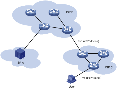

2.1.4  IPv6 uRPF典型组网应用
图2-3 IPv6 uRPF典型组网应用
通常在ISP上配置uRPF,在ISP与用户端,配置严格型IPv6 uRPF检查,在ISP与ISP端,配置松散型IPv6 uRPF检查。
