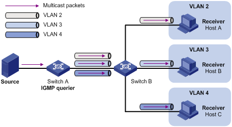

图1-1所示,在传统的组播点播方式下,当属于不同VLAN的主机Host A、Host B和Host C同时点播同一组播组时,三层设备(Switch A)需要将组播数据为每个用户VLAN(即主机所属的VLAN)都复制一份后发送给二层设备(Switch B)。这样既造成了带宽的浪费,也给三层设备增加了额外的负担。
图1-1 未运行组播VLAN时的组播数据传输
可以使用组播VLAN功能解决这个问题。在二层设备上配置了组播VLAN后,三层设备只需将组播数据通过组播VLAN向二层设备发送一份即可,而不必向每个用户VLAN都复制一份,从而节省了网络带宽,也减轻了三层设备的负担。

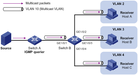

图1-2所示,接收者主机Host A、Host B和Host C分属不同的用户VLAN。在Switch B上配置VLAN 10为组播VLAN,将所有的用户VLAN都配置为该组播VLAN的子VLAN,并在组播VLAN及其子VLAN内都使能IGMP Snooping。
图1-2 基于子VLAN的组播VLAN示意图
配置完成后,IGMP Snooping将在组播VLAN中对路由器端口进行维护,而在各子VLAN中对成员端口进行维护。这样,Switch A只需将组播数据通过组播VLAN向Switch B发送一份即可,Switch B会将其复制分发给该组播VLAN内那些有接收者的子VLAN。

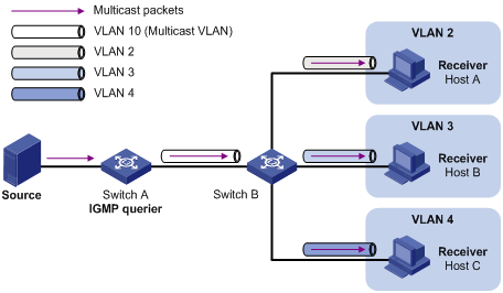

3. 基于端口的组播VLAN
图1-3所示,接收者主机Host A、Host B和Host C分属不同的用户VLAN,Switch B上的所有用户端口(即连接主机的端口)均为Hybrid类型。在Switch B上配置VLAN 10为组播VLAN,将所有用户端口都添加到该组播VLAN内,并在组播VLAN和所有用户VLAN内都使能IGMP Snooping。
图1-3 基于端口的组播VLAN示意图
配置完成后,当Switch B上的用户端口收到来自主机的IGMP报文时,会为其打上组播VLAN的Tag并上送给IGMP查询器,于是IGMP Snooping就可以在组播VLAN中对路由器端口和成员端口进行统一的维护。这样,Switch A只需将组播数据通过组播VLAN向Switch B发送一份即可,Switch B会将其复制分发给该组播VLAN内的所有成员端口。

1.7.1  基于子VLAN的组播VLAN配置举例
1. 组网需求
·     如图1-4所示,三层交换机Switch A通过接口VLAN-interface20连接组播源(Source),通过接口VLAN-interface10连接二层交换机Switch B;Switch A上运行IGMPv2,Switch B上运行版本2的IGMP Snooping,并由Switch A充当IGMP查询器。
·     组播源向组播组224.1.1.1发送组播数据,Host A~Host C都是该组播组的接收者(Receiver),且分别属于VLAN 2~VLAN 4。
·     通过在Switch B上配置基于子VLAN的组播VLAN,使Switch A通过组播VLAN向Switch B下分属不同用户VLAN的主机分发组播数据。
2. 组网图
图1-4 基于子VLAN的组播VLAN配置组网图

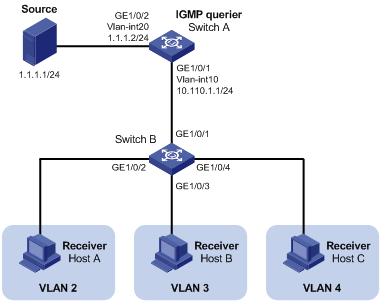

1.7.2  基于端口的组播VLAN配置举例
1. 组网需求
·     如图1-5所示,三层交换机Switch A通过接口VLAN-interface20连接组播源(Source),通过接口VLAN-interface10连接二层交换机Switch B;Switch A上运行IGMPv2,Switch B上运行版本2的IGMP Snooping,并由Switch A充当IGMP查询器。
·     通过在Switch B上配置基于端口的组播VLAN,使Switch A通过组播VLAN向Switch B下分属不同用户VLAN的主机分发组播数据。
2. 组网图
图1-5 基于端口的组播VLAN配置组网图

[SwitchB-mvlan-10] quit
# 配置端口GigabitEthernet1/0/4也属于组播VLAN 10。
[SwitchB] interface gigabitethernet 1/0/4
[SwitchB-GigabitEthernet1/0/4] port multicast-vlan 10
[SwitchB-GigabitEthernet1/0/4] quit
4. 验证配置
# 显示Switch B上所有组播VLAN的信息。
[SwitchB] display multicast-vlan
Total 1 multicast VLANs.
Multicast VLAN 10:
  Sub-VLAN list(0 in total):
  Port list(3 in total):
    GE1/0/2
    GE1/0/3
    GE1/0/4
# 显示Switch B上动态组播组的IGMP Snooping转发表项信息。
[SwitchB] display igmp-snooping group
Total 1 entries.
VLAN 10: Total 1 entries.
  (0.0.0.0, 224.1.1.1)
    Host slots (0 in total):
    Host ports (3 in total):
      GE1/0/2        (00:03:23)
      GE1/0/3        (00:04:07)
      GE1/0/4        (00:04:16)
由此可见,IGMP Snooping统一在组播VLAN(VLAN 10)中维护成员端口。
