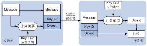

2. NTP验证功能
在一些对时间同步的安全性要求较高的网络中,运行NTP协议时需要使用NTP验证功能。NTP验证功能可以用来验证接收到的NTP报文的合法性。只有报文通过验证后,设备才会接收该报文,并从中获取时间同步信息;否则,设备会丢弃该报文。从而,保证设备不会与非法的时间服务器进行时间同步,避免时间同步错误。
图1-3 NTP验证功能示意图
图1-3所示,NTP验证功能的工作过程为:
(1)     NTP报文发送者利用密钥ID标识的密钥对NTP报文进行MD5运算,并将计算出来的摘要信息连同NTP报文和密钥ID一起发送给接收者。
(2)     接收者接收到该NTP报文后,根据报文中的密钥ID找到对应的密钥,并利用该密钥对报文进行MD5运算。接收者将运算结果与报文中的摘要信息比较,如果相同,则接收该报文;否则,丢弃该报文。
1.1.5  NTP支持VPN多实例

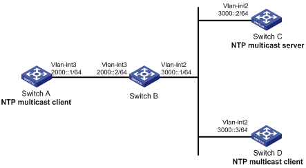

1.10.7  配置IPv6 NTP组播模式
1. 组网需求
为了实现Switch C作为不同网段中多个设备的时间服务器,同时同步多个设备的时间,要求:
·     在Switch C上设置本地时钟作为参考时钟,层数为2;
·     Switch C工作在IPv6组播服务器模式,从VLAN接口2向外组播发送IPv6 NTP报文;
·     Switch A和Switch D工作在IPv6组播客户端模式,Switch A从VLAN接口3监听IPv6 NTP组播报文,Switch D从VLAN接口2监听IPv6 NTP组播报文。
2. 组网图
图1-11 配置IPv6 NTP组播模式组网图
3. 配置步骤
(1)     按照图1-11配置各接口的IP地址,并确保路由可达,具体配置过程略。
(2)     配置Switch C
# 开启NTP服务。
<SwitchC> system-view
[SwitchC] ntp-service enable
# 设置本地时钟作为参考时钟,层数为2。
[SwitchC] ntp-service refclock-master 2
# 设置Switch C为IPv6组播服务器,从VLAN接口2向组播地址FF24::1发送NTP报文。
[SwitchC] interface vlan-interface 2
[SwitchC-Vlan-interface2] ntp-service ipv6 multicast-server ff24::1
(3)     配置Switch D
# 开启NTP服务。
<SwitchD> system-view
[SwitchD] ntp-service enable
# 设置Switch D为IPv6组播客户端,在VLAN接口2监听目的地址为FF24::1的NTP组播报文。
[SwitchD] interface vlan-interface 2
[SwitchD-Vlan-interface2] ntp-service ipv6 multicast-client ff24::1
(4)     验证配置一
# 由于Switch D和Switch C在同一个网段,不需要配置IPv6组播功能,Switch D就可以收到Switch C发出的IPv6组播报文,并与其同步。同步后查看Switch D的状态。Switch D已经与Switch C同步,层数比Switch C的层数大1,为3。
[SwitchD-Vlan-interface2] display ntp-service status
 Clock status: synchronized
 Clock stratum: 3
 System peer: 3000::2
 Local mode: bclient
 Reference clock ID: 165.84.121.65
 Leap indicator: 00
 Clock jitter: 0.000977 s
 Stability: 0.000 pps
 Clock precision: 2^-18
 Root delay: 0.00000 ms
 Root dispersion: 8.00578 ms
 Reference time: d0c60680.9754fb17  Wed, Dec 29 2010 19:12:00.591
# 查看Switch D的NTP服务的所有IPv6会话信息,可以看到Switch D与Switch C建立了会话。
[SwitchD-Vlan-interface2] display ntp-service ipv6 sessions
Notes: 1 source(master), 2 source(peer), 3 selected, 4 candidate, 5 configured.
 Source:  [1234]3000::2
 Reference: 127.127.1.0           Clock stratum: 2
 Reachabilities: 111              Poll interval: 64
 Last receive time: 23            Offset: -0.0
 Roundtrip delay: 0.0             Dispersion: 0.0
 Total sessions: 1
(5)     配置Switch B
由于Switch A与Switch C不在同一网段,所以Switch B上需要配置IPv6组播功能,否则Switch A收不到Switch C发出的IPv6组播报文。
# 配置IPv6组播功能。
<SwitchB> system-view
[SwitchB] ipv6 multicast routing
[SwitchB-mrib6] quit
[SwitchB-Vlan-interface2] ipv6 pim dm
[SwitchB-Vlan-interface2] quit
[SwitchB] vlan 3
[SwitchB-vlan3] port gigabitethernet 1/0/1
[SwitchB-vlan3] quit
[SwitchB] interface vlan-interface 3
[SwitchB-Vlan-interface3] mld enable
[SwitchB-Vlan-interface3] mld static-group ff24::1
[SwitchB-Vlan-interface3] quit
[SwitchB] mld-snooping
[SwitchB-mld-snooping] quit
[SwitchB] interface gigabitethernet 1/0/1
[SwitchB-GigabitEthernet1/0/1] mld-snooping static-group ff24::1 vlan 3
(6)     配置Switch A
# 开启NTP服务。
<SwitchA> system-view
[SwitchA] ntp-service enable
# 设置Switch A为IPv6组播客户端,在VLAN接口3监听目的地址为FF24::1的NTP组播报文。
[SwitchA] interface vlan-interface 3
[SwitchA-Vlan-interface3] ntp-service ipv6 multicast-client ff24::1
(7)     验证配置二
# 同步后查看Switch A的状态。可以看出,Switch A已经与Switch C同步,层数比Switch C的层数大1,为3。
[SwitchA-Vlan-interface3] display ntp-service status
 Clock stratum: 3
 Local mode: bclient
 Leap indicator: 00
 Clock jitter: 0.165741 s
 Root delay: 0.00534 ms
 Root dispersion: 4.51282 ms
 Reference time: d0c61289.10b1193f  Wed, Dec 29 2010 20:03:21.065
# 查看Switch A的NTP服务的IPv6会话信息,可以看到Switch A与Switch C建立了会话。
[SwitchA-Vlan-interface3] display ntp-service ipv6 sessions
 Source:   [124]3000::2
 Reachabilities: 2                Poll interval: 64
 Last receive time: 71            Offset: -0.0
 Total sessions: 1
