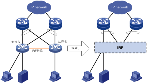

1.1.2  IRF的应用
图1-1所示,两台同层级设备使用IRF技术组成一台虚拟设备,对上、下层设备来说,它们如同一台设备——IRF。
图1-1 IRF组网应用示意图

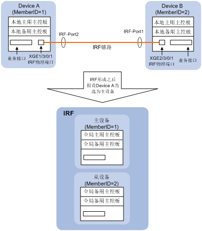

图1-2 IRF虚拟化示意图
图1-2所示,将Device A和Device B物理连线,进行必要的配置后,就能形成IRF。IRF拥有四块主控板(一块主用主控板,三块备用主控板),两块接口板。IRF统一管理Device A和Device B的物理资源和软件资源。

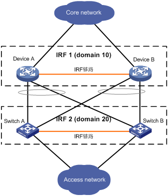

6. IRF
域是一个逻辑概念,一个IRF对应一个IRF域。
为了适应各种组网应用,同一个网络里可以部署多个IRF,IRF之间使用域编号(DomainID)来以示区别。如图1-3所示,Device A和Device B组成IRF 1,Switch A和Switch B组成IRF 2。如果IRF 1和IRF 2之间有MAD检测链路,则两个IRF各自的成员设备间发送的MAD检测报文会被另外的IRF接收到,从而对两个IRF的MAD检测造成影响。这种情况下,需要给两个IRF配置不同的域编号,以保证两个IRF互不干扰。
图1-3 多IRF域示意图

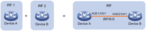

7. IRF合并
图1-4所示,两个(或多个)IRF各自已经稳定运行,通过物理连接和必要的配置,形成一个IRF,这个过程称为IRF合并。
图1-4 IRF合并示意图

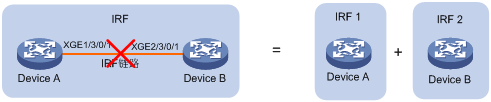

图1-5所示,一个IRF形成后,由于IRF链路故障,导致IRF中两相邻成员设备不连通,一个IRF变成两个IRF,这个过程称为IRF分裂。

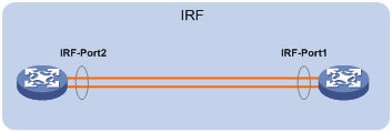

2. 连接要求
本设备上与IRF-Port1口绑定的IRF物理端口只能和邻居成员设备IRF-Port2口上绑定的IRF物理端口相连,本设备上与IRF-Port2口绑定的IRF物理端口只能和邻居成员设备IRF-Port1口上绑定的IRF物理端口相连,如图1-6所示。否则,不能形成IRF。
一个IRF端口可以与一个或多个IRF物理端口绑定,以提高IRF链路的带宽以及可靠性。
图1-6 IRF物理连接示意图

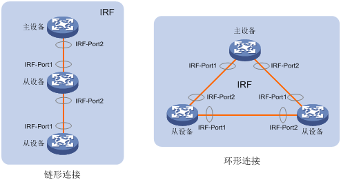

3. 连接拓扑

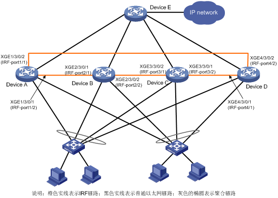

IRF的连接拓扑有两种:链形连接和环形连接,如图1-7所示。
·     链形连接对成员设备的物理位置要求比环形连接低,主要用于成员设备物理位置分散的组网。
·     环形连接比链形连接更可靠。因为当链形连接中出现链路故障时,会引起IRF分裂;而环形连接中某条链路故障时,会形成链形连接,IRF的业务不会受到影响。
图1-7 IRF连接拓扑示意图
说明
只有使用三台或四台设备建立IRF时,才支持环形连接拓扑。

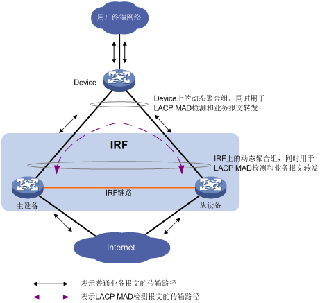

3. MAD功能
IRF链路故障会导致一个IRF变成多个新的IRF。这些IRF拥有相同的IP地址等三层配置,会引起地址冲突,导致故障在网络中扩大。为了提高系统的可用性,当IRF分裂时我们就需要一种机制,能够检测出网络中同时存在多个IRF,并进行相应的处理,尽量降低IRF分裂对业务的影响。MAD(Multi-Active Detection,多Active检测)就是这样一种检测和处理机制。它主要提供以下功能:
(1)     分裂检测

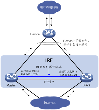

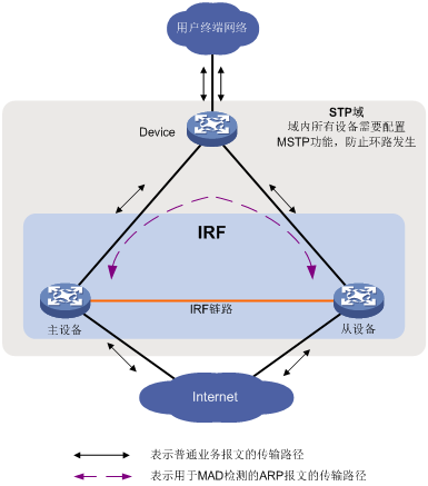

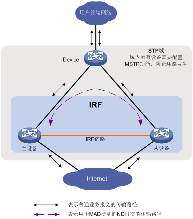

通过LACP(Link Aggregation Control Protocol,链路聚合控制协议)、BFD(Bidirectional Forwarding Detection,双向转发检测)、ARP(Address Resolution Protocol,地址解析协议)或者ND(Neighbor Discovery,邻居发现)来检测网络中是否存在多个IRF。同一IRF中可以配置一个或多个检测机制,详细信息,请参考“1.11.11  MAD配置”。
(2)     冲突处理
IRF分裂后,通过分裂检测机制IRF会检测到网络中存在其它处于正常工作状态的IRF。
·     对于LACP MAD/BFD MAD检测,冲突处理会先比较两个IRF中成员设备的数量:数量多的IRF继续正常工作;数量少的迁移到Recovery状态(即禁用状态);如果成员数量相等,则主设备成员编号小的IRF继续正常工作,其它IRF迁移到Recovery状态。
·     对于ARP MAD/ND MAD检测,冲突处理会直接让主设备成员编号小的IRF继续正常工作;其它IRF迁移到Recovery状态。
IRF迁移到Recovery状态后会关闭该IRF中所有成员设备上除保留端口以外的其它所有物理端口(通常为业务接口),以保证该IRF不能再转发业务报文。保留端口可通过mad exclude interface命令配置。

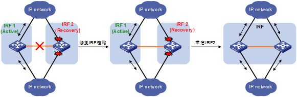

(3)     MAD故障恢复
IRF链路故障导致IRF分裂,从而引起多Active冲突。因此修复故障的IRF链路,让冲突的IRF重新合并为一个IRF,就能恢复MAD故障。
·     如果出现故障的是继续正常工作的IRF,则在进行MAD故障恢复前,可以通过命令行先启用Recovery状态的IRF,让它接替原IRF工作,以便保证业务尽量少受影响,再恢复MAD故障。
·     如果在MAD故障恢复前,处于Recovery状态的IRF也出现了故障,则需要将故障IRF和故障链路都修复后,才能让冲突的IRF重新合并为一个IRF,恢复MAD故障。

·     当使用ARP MAD + MSTP或ND MAD + MSTP组网时,需要将IRF配置为桥MAC地址立即改变,即配置undo irf mac-address persistent命令,同时请不要使用irf mac-address mac-address命令配置IRF的桥MAC为指定MAC地址。

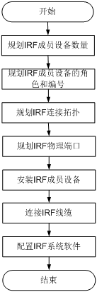

1.4  搭建IRF环境
搭建IRF环境的具体流程如图1-8,建议您提前规划好IRF配置方案,再进行设备的安装,以使设备安装位置便于IRF线缆的物理连接。
图1-8 搭建IRF环境流程图

IRF支持链形连接和环形连接两种拓扑,环形连接比链形连接更可靠。因此建议用户使用环形连接方式。关于连接拓扑的介绍请参见连接拓扑。如果使用三台或四台设备建立IRF时,则IRF连接拓扑必须为环形连接。

l     WX6103E-H3无线控制器一个IRF端口最多可以绑定8个IRF物理端口,其他无线控制器每个IRF端口最多可以绑定16个物理端口,建议您将每个IRF端口至少绑定2个物理端口,且这些物理端口尽量分布在不同接口板,以提高IRF端口的带宽以及可靠性。
l     连接相邻两台成员设备的IRF端口下,绑定的IRF物理端口数目应保持一致,以使两台设备之间的IRF物理端口能一一互连。比如图1-9中Device A的IRF-Port2绑定的IRF物理端口数量应和Device B的IRF-Port1上绑定的IRF物理端口数量保持一致。
图1-9 IRF物理连接示意图

(3)     将当前配置保存到设备的下次启动配置文件,以便设备重启后,IRF配置能够继续生效;
(4)     连接IRF物理接口,确保IRF链路处于up状态;
(5)     将设备的运行模式切换到IRF模式(执行该步骤设备会自动重启),形成IRF;
(6)     访问IRF
(7)     根据需要,在IRF模式下快速配置IRF或者使用多条命令逐个配置IRF参数,比如原IRF物理端口故障需要绑定其它IRF物理端口等。

多次执行port group interface,可以将IRF端口与多个IRF物理端口绑定,以实现IRF链路的备份/负载分担,从而提高IRF链路的带宽和可靠性。在本系列无线控制器上,WX6103E-H3无线控制器一个IRF端口最多可以绑定8个IRF物理端口,其他无线控制器一个IRF端口最多可以与16个IRF物理端口绑定。当绑定的物理端口数达到上限时,该命令将执行失败
配置IRF物理端口使用extended后,IRF中最多只能支持两台成员设备

IRF合并时,两台IRF会遵照角色选举的规则进行竞选,竞选失败方IRF的所有成员设备需要重启才能加入获胜方IRF。其中:
·     如果没有开启IRF合并自动重启功能,则合并过程中的重启需要用户根据系统提示手工完成。
·     如果开启IRF合并自动重启功能,则合并过程中的重启由系统自动完成。

(2)     LACP MAD检测组网要求
LACP MAD检测方式组网中需要使用H3C设备作为中间设备。通常采用如图1-10所示的组网,成员设备之间通过中间设备(Device)交互LACP扩展报文。
图1-10 LACP MAD检测组网示意图

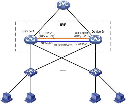

当IRF成员设备只有两台时,BFD MAD检测方式可以使用中间设备来进行连接,也可以不使用中间设备;当IRF成员设备超过两台时,BFD MAD检测方式必须使用中间设备。
BFD MAD检测可以配置在以太网端口上,也可以配置在管理用以太网口上。两种方式只能选择其一:

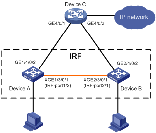

·     在以太网端口上配置BFD MAD检测的组网方式如图1-11所示:每台成员设备必须和其它所有成员设备之间有一条BFD MAD检测链路(即成员设备之间是全连接组网)。这些链路连接的接口必须属于同一VLAN,在该VLAN接口视图下给不同成员设备配置同一网段下的不同IP地址。
·     在管理用以太网口上配置BFD MAD检测的组网方式如图1-12所示:每台成员设备上本地主用主控板的管理用以太网口必须和其他成员设备上本地主用主控板的管理用以太网口之间有一条BFD MAD检测链路(即管理用以太网口之间是全连接组网)。如果使用中间设备,则中间设备上连接各管理用以太网口的接口必须属于同一VLAN。
提示
使能BFD MAD检测功能的VLAN接口或管理用以太网口只能专用于BFD MAD检测,这些接口下建议只配置mad bfd enablemad ip address命令。如果用户配置了其它命令,可能会影响该业务以及BFD MAD检测功能的运行。
图1-11 在以太网端口上配置BFD MAD检测组网示意图
图1-12 在管理用以太网口上配置BFD MAD检测组网示意图

使用管理用以太网口进行BFD MAD检测功能的配置顺序为:
·     将IRF中所有成员设备的管理用以太网口连接到同一台中间设备。如果成员设备安装了两块主控板,请将每块主控板的管理用以太网口都连接到中间设备,避免主备倒换后BFD MAD检测失效。
·     将中间设备上与IRF成员设备相连的端口配置在一个VLAN内。
·     在各成员设备的管理用以太网口下开启BFD MAD检测功能,并配置MAD IP地址。

(2)     ARP MAD检测组网要求
ARP MAD检测方式可以使用中间设备来进行连接,也可以不使用中间设备。通常采用如图1-13所示的组网:成员设备之间通过Device交互ARP报文,Device、主设备和从设备上都要配置生成树功能,以防止形成环路。
图1-13 ARP MAD检测组网示意图

(2)     ND MAD检测组网要求
ND MAD检测方式可以使用中间设备来进行连接,也可以不使用中间设备。通常采用如图1-14所示的组网:成员设备之间通过Device交互ND报文,Device、主设备和从设备上都要配置生成树功能,以防止形成环路。
图1-14 ND MAD检测组网示意图

6. MAD故障恢复
IRF链路故障将一个IRF分裂为两个IRF,从而导致多Active冲突。当系统检测到多Active冲突后,两个冲突的IRF会进行竞选,竞选失败的IRF会转入Recovery状态,暂时不能转发业务报文。此时通过修复IRF链路可以恢复IRF系统(设备会尝试自动修复IRF链路,如果修复失败的话,则需要用户手工修复)。IRF链路修复后,系统会自动重启或者给出提示信息要求用户手工重启处于Recovery状态的IRF。重启后,原Recovery状态IRF中所有成员设备以从设备身份加入原正常工作状态的IRF,原Recovery状态IRF中被强制关闭的业务接口会自动恢复到真实的物理状态,整个IRF系统恢复,如图1-15所示。
注意
·     系统是否会自动重启或者给出提示信息要求用户手工重启处于Recovery状态的IRF,与设备是否支持以及用户是否配置了irf auto-merge enable命令有关。
·     请根据提示重启处于Recovery状态的IRF,如果错误的重启了正常工作状态的IRF,会导致合并后的IRF仍然处于Recovery状态,所有成员设备的业务接口都会被关闭。此时,需要执行mad restore命令让整个IRF系统恢复。
图1-15 MAD故障恢复(IRF链路故障)
如果MAD故障还没来得及修复而处于正常工作状态的IRF也故障了(原因可能是设备故障或者上下行线路故障),如图1-16所示。此时可以在IRF 2(处于Recovery状态的IRF)上执行mad restore命令,让IRF 2恢复到正常状态,先接替IRF 1工作。然后再修复IRF 1和IRF链路,修复后,两个IRF发生合并,整个IRF系统恢复。
图1-16 MAD故障恢复(IRF链路故障+正常工作状态的IRF故障)
表1-28 手动恢复处于Recovery状态的设备
操作
命令
说明
进入系统视图
将IRF从Recovery状态恢复到正常工作状态
mad restore
说明
对于因MAD检测冲突而转入Recovery状态的设备,如果需要开启被关闭的端口,建议使用mad restore命令将设备恢复至Active状态,而不要在端口上执行undo shutdown命令进行手工恢复。

1.13.1  IRF典型配置举例(LACP MAD检测方式)
1. 组网需求
由于公司人员激增,接入层无线控制器提供的端口数目已经不能满足PC的接入需求。现需要在保护现有投资的基础上扩展端口接入数量,并要求网络易管理、易维护。
2. 组网图
图1-17 IRF典型配置组网图(LACP MAD检测方式)
3. 配置思路
·     Device A提供的接入端口数目已经不能满足网络需求,需要另外增加一台设备Device B。(本文以两台设备组成IRF为例,在实际组网中可以根据需要,将多台设备组成IRF,配置思路和配置步骤与本例类似)
·     鉴于第二代智能弹性架构IRF技术具有管理简便、网络扩展能力强、可靠性高等优点,所以本例使用IRF技术构建接入层(即在Device A和Device B上配置IRF功能)。
·     为了防止万一IRF链路故障导致IRF分裂、网络中存在两个配置冲突的IRF,需要启用MAD检测功能。因为接入层设备较多,我们采用LACP MAD检测。
4. 配置步骤
(1)     配置Device A
# 配置Device A的成员编号为1,创建IRF端口2,并将它与物理端口Ten-GigabitEthernet3/0/1绑定。
<Sysname> system-view
[Sysname] irf member 1
[Sysname] irf-port 2
[Sysname-irf-port2] port group interface ten-gigabitethernet 3/0/1
[Sysname-irf-port2] quit
# 将当前配置保存到下次启动配置文件。
[Sysname] quit
<Sysname> save
# 将设备的运行模式切换到IRF模式。
[Sysname] chassis convert mode irf
The device will switch to IRF mode and reboot. You are recommended to save the current running configuration and specify the configuration file for the next startup. Continue? [Y/N]:y
 Do you want to convert the content of the next startup configuration file flash:/startup.cfg to make it available in IRF mode? [Y/N]:y
 Please wait...
 Saving the converted configuration file to the main board succeeded.
Slot 1:
 Saving the converted configuration file succeeded.
 Now rebooting, please wait...
设备重启后Device A组成了只有一台成员设备的IRF。
(2)     配置Device B
# 配置Device B的成员编号为2,创建IRF端口1,并将它与物理端口Ten-GigabitEthernet3/0/1绑定。
[Sysname] irf member 2
[Sysname] irf-port 1
[Sysname-irf-port1] port group interface ten-gigabitethernet 3/0/1
[Sysname-irf-port1] quit
# 将当前配置保存到下次启动配置文件。
[Sysname] quit
<Sysname> save
# 参照图1-17进行物理连线。
# 将设备的运行模式切换到IRF模式。
 Please wait...
Slot 1:
设备B重启后与设备A形成IRF。
(3)     配置LACP MAD检测
# 设置IRF域编号为1。
[Sysname] irf domain 1
# 创建一个动态聚合接口,并开启LACP MAD检测功能。
[Sysname] interface bridge-aggregation 2
[Sysname-Bridge-Aggregation2] link-aggregation mode dynamic
[Sysname-Bridge-Aggregation2] mad enable
 You need to assign a domain ID (range: 0-4294967295)
 [Current domain is: 1]:
The assigned  domain ID is: 1
MAD LACP only enable on dynamic aggregation interface.
[Sysname-Bridge-Aggregation2] quit
# 在聚合接口中添加成员端口1/4/0/2和2/4/0/2,专用于Device A和Device B实现LACP MAD检测。
[Sysname] interface gigabitethernet 1/4/0/2
[Sysname-GigabitEthernet1/4/0/2] port link-aggregation group 2
[Sysname-GigabitEthernet1/4/0/2] quit
[Sysname] interface gigabitethernet 2/4/0/2
[Sysname-GigabitEthernet2/4/0/2] port link-aggregation group 2
(4)     配置中间设备Device C
提示
如果中间设备是一个IRF系统,则必须通过配置确保其IRF域编号与被检测的IRF系统不同。
Device C作为中间设备来转发、处理LACP协议报文,协助Device A和Device B进行多Active检测。从节约成本的角度考虑,使用一台支持LACP协议扩展功能的无线控制器即可。
# 创建一个动态聚合接口。
# 在聚合接口中添加成员端口GigabitEthernet4/0/1和GigabitEthernet4/0/2,用于帮助LACP MAD检测。
[Sysname] interface gigabitethernet 4/0/1
[Sysname-GigabitEthernet4/0/1] port link-aggregation group 2
[Sysname-GigabitEthernet4/0/1] quit
[Sysname] interface gigabitethernet 4/0/2
[Sysname-GigabitEthernet4/0/2] port link-aggregation group 2
1.13.2  IRF典型配置举例(BFD MAD检测方式)
1. 组网需求
由于网络规模迅速扩大,当前中心无线控制器(Device A)转发能力已经不能满足需求,现需要在保护现有投资的基础上将网络转发能力提高一倍,并要求网络易管理、易维护。
2. 组网图
图1-18 IRF典型配置组网图(BFD MAD检测方式)
3. 配置思路
·     Device A处于局域网的汇聚层,为了将汇聚层的转发能力提高一倍,需要另外增加一台设备Device B。
·     鉴于IRF技术具有管理简便、网络扩展能力强、可靠性高等优点,所以本例使用IRF技术构建网络汇聚层(即在Device A和Device B上配置IRF功能),接入层设备通过聚合双链路上行。
·     为了防止万一IRF链路故障导致IRF分裂、网络中存在两个配置冲突的IRF,需要启用MAD检测功能。因为成员设备比较少,我们采用BFD MAD检测方式来监测IRF的状态。
4. 配置步骤
(1)     配置Device A
# 设置Device A的成员编号为1,创建IRF端口2,并将它与物理端口Ten-GigabitEthernet3/0/1绑定。
# 将当前配置保存到下次启动配置文件。
[Sysname] quit
<Sysname> save
# 将设备的运行模式切换到IRF模式。
 Please wait...
Slot 1:
(2)     配置Device B
# 将当前配置保存到下次启动配置文件。
[Sysname] quit
<Sysname> save
# 参照图1-18进行物理连线。
# 将设备的运行模式切换到IRF模式。
 Please wait...
Slot 1:
设备B重启后与设备A形成IRF。
(3)     配置BFD MAD检测
# 修改IRF链路down延迟上报时间为0。
[Sysname] irf link-delay 0
# 创建VLAN 3,并将Device A(成员编号为1)上的端口1/4/0/1和Device B(成员编号为2)上的端口2/4/0/1加入VLAN中。
[Sysname] vlan 3
[Sysname-vlan3] port gigabitethernet 1/4/0/1 gigabitethernet 2/4/0/1
[Sysname-vlan3] quit
# 创建VLAN接口3,并配置MAD IP地址。
[Sysname] interface vlan-interface 3
[Sysname-Vlan-interface3] mad bfd enable
[Sysname-Vlan-interface3] mad ip address 192.168.2.1 24 member 1
[Sysname-Vlan-interface3] mad ip address 192.168.2.2 24 member 2
[Sysname-Vlan-interface3] quit
# 因为BFD MAD和生成树功能互斥,所以在GigabitEthernet1/4/0/1和GigabitEthernet2/4/0/1上关闭生成树协议。
[Sysname] interface gigabitethernet 1/4/0/1

1.13.3  IRF典型配置举例(ARP MAD检测方式)
1. 组网需求
2. 组网图
图1-19 IRF典型配置组网图(ARP MAD检测方式)
3. 配置思路
·     鉴于IRF技术具有管理简便、网络扩展能力强、可靠性高等优点,所以本例使用IRF技术构建网络接入层(即在Device A和Device B上配置IRF功能),IRF通过双链路上行。
·     为了防止万一IRF链路故障导致IRF分裂、网络中存在两个配置冲突的IRF,需要启用MAD检测功能。因为成员设备比较少,我们采用ARP MAD检测方式来监测IRF的状态,复用链路上行传递ARP MAD报文。为防止环路发生,在IRF和Device C上启用生成树功能。
4. 配置步骤
(1)     配置Device A
# 将当前配置保存到下次启动配置文件。
[Sysname] quit
<Sysname> save
# 将设备的运行模式切换到IRF模式。
 Please wait...
Slot 1:
(2)     配置Device B
# 将当前配置保存到下次启动配置文件。
[Sysname] quit
<Sysname> save
# 参照图1-19进行物理连线。
# 将设备的运行模式切换到IRF模式。
 Please wait...
Slot 1:
设备B重启后与设备A形成IRF。
(3)     配置ARP MAD检测
# 在IRF上全局开启生成树协议,并配置MST域,以防止环路的发生。
[Sysname] stp global enable
[Sysname] stp region-configuration
[Sysname-mst-region] region-name ndmad
[Sysname-mst-region] instance 1 vlan 3
[Sysname-mst-region] active region-configuration
[Sysname-mst-region] quit
# 将IRF配置为MAC地址立即改变。
[Sysname] undo irf mac-address persistent
# 设置IRF域编号为1。
# 创建VLAN 3,并将Device A(成员编号为1)上的端口1/4/0/2和Device B(成员编号为2)上的端口2/4/0/2加入VLAN中。
[Sysname] vlan 3
[Sysname-vlan3] port gigabitethernet 1/4/0/2 gigabitethernet 2/4/0/2
# 创建VLAN-interface3,并在该接口下配置IP地址,开启ARP MAD功能。
[Sysname-Vlan-interface3] mad arp enable
[Sysname-Vlan-interface3] ip address 192.168.2.1 24
(4)     配置中间设备Device C
提示
Device C作为中间设备来转发、处理免费ARP报文,协助Device A和Device B进行多Active检测。从节约成本的角度考虑,使用一台支持ARP功能的无线控制器即可。
# 在全局开启生成树协议,并配置MST域,以防止环路的发生。
<DeviceC> system-view
[DeviceC] stp global enable
[DeviceC] stp region-configuration
[DeviceC-mst-region] region-name ndmad
[DeviceC-mst-region] instance 1 vlan 3
[DeviceC-mst-region] active region-configuration
[DeviceC-mst-region] quit
# 创建VLAN 3,并将端口GigabitEthernet4/0/1和GigabitEthernet4/0/2加入VLAN 3中,用于转发ARP MAD报文。
[DeviceC] vlan 3
[DeviceC-vlan3] port gigabitethernet 4/0/1 gigabitethernet 4/0/2
[DeviceC-vlan3] quit
1.13.4  IRF典型配置举例(ND MAD检测方式)
1. 组网需求
IPv6网络中,由于网络规模迅速扩大,当前中心无线控制器(Device A)转发能力已经不能满足需求,现需要在保护现有投资的基础上将网络转发能力提高一倍,并要求网络易管理、易维护。
2. 组网图
图1-20 IRF典型配置组网图(ND MAD检测方式)
3. 配置思路
·     为了防止万一IRF链路故障导致IRF分裂、网络中存在两个配置冲突的IRF,需要启用MAD检测功能。因为成员设备比较少,我们采用ND MAD检测方式来监测IRF的状态,复用链路上行传递ND MAD报文。为防止环路发生,在IRF和Device C上启用生成树功能。
4. 配置步骤

(3)     配置ND MAD检测
# 将IRF配置为桥MAC立即改变。
# 设置IRF域编号为1。
# 创建VLAN 3,并将Device A(成员编号为1)上的端口GigabitEthernet1/4/0/2和Device B(成员编号为2)上的端口GigabitEthernet2/4/0/2加入VLAN 3中。
[Sysname] vlan 3
# 创建VLAN-interface3,并配置IPv6地址,开启ND MAD检测功能。
[Sysname-Vlan-interface3] ipv6 address 2001::1 64
[Sysname-Vlan-interface3] mad nd enable
(4)     配置中间设备Device C
提示
Device C作为中间设备来转发、处理ND报文,协助Device A和Device B进行多Active检测。从节约成本的角度考虑,使用一台支持ND功能的无线控制器即可。
# 创建VLAN 3,并将端口GigabitEthernet4/0/1和GigabitEthernet4/0/2加入VLAN 3中,用于转发ND MAD报文。
[DeviceC] vlan 3

1.13.6  四台设备形成IRF典型配置举例
1. 组网需求
由于网络规模迅速扩大,当前中心无线控制器(Device A)转发能力已经不能满足需求(如图1-22)。现在需要另增三台设备,将这四台设备组成一个IRF(如图1-23)。使网络易管理、易维护。
2. 组网图
图1-22 配置IRF之前的组网图
图1-23 将Device A改为IRF后的组网图
3. 配置思路
·     分别配置四台成员设备的成员编号、优先级、IRF端口;
·     将四台设备切换到IRF模式。
4. 配置步骤

# 创建IRF端口1,并将它与物理端口Ten-GigabitEthernet3/0/1绑定。
[Sysname-irf-port 1] port group interface ten-gigabitethernet 3/0/1
[Sysname-irf-port 1] quit
# 创建IRF端口2,并将它与物理端口Ten-GigabitEthernet3/0/2绑定。
[Sysname-irf-port 2] port group interface ten-gigabitethernet 3/0/2
[Sysname-irf-port 2] quit
# 将当前配置保存到下次启动配置文件。
[Sysname] save
# 参照图1-23进行物理连线。
# 将设备的运行模式切换到IRF模式。
 Please wait...
Slot 1:
设备D重启后与设备A、设备B和设备C形成IRF。
