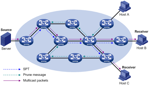

2. 构建SPT
构建SPT的过程也就是“扩散—剪枝”的过程:
(1)     在PIM-DM域中,组播源S向组播组G发送组播报文时,首先对组播报文进行扩散:路由器对该报文的RPF检查通过后,便创建一个(S,G)表项,并将该报文向网络中的所有下游节点转发。经过扩散,PIM-DM域内的每个路由器上都会创建(S,G)表项。
(2)     然后对那些下游没有接收者的节点进行剪枝:由没有接收者的下游节点向上游节点发剪枝报文(Prune Message),以通知上游节点将相应的接口从其组播转发表项(S,G)所对应的出接口列表中删除,并不再转发该组播组的报文至该节点。
说明
(S,G)表项包括组播源的地址S、组播组的地址G、出接口列表和入接口等。
剪枝过程最先由“叶子”路由器发起,如图1-1所示,由没有接收者(Receiver)的接口主动发起剪枝,并一直持续到PIM-DM域中只剩下必要的分支,这些分支共同构成了SPT。
图1-1 PIM-DM中构建SPT示意图
“扩散—剪枝”的过程是周期性发生的。各个被剪枝的节点提供超时机制,当剪枝超时后便重新开始这一过程。

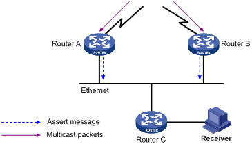

4. 断言
在一个网段内如果存在多台组播路由器,则相同的组播报文可能会被重复发送到该网段。为了避免出现这种情况,就需要通过断言(Assert)机制来选定唯一的组播数据转发者。
图1-2 Assert机制示意图
图1-2所示,当Router A和Router B从上游节点收到(S,G)组播报文后,都会向本地网段转发该报文,于是处于下游的节点Router C就会收到两份相同的组播报文,Router A和Router B也会从各自的下游接口收到对方转发来的该组播报文。此时,Router A和Router B会通过其下游接口向本网段的所有PIM路由器(224.0.0.13)以组播方式发送断言报文(Assert Message),该报文中携带有以下信息:组播源地址S、组播组地址G、到组播源的单播路由/MBGP路由/组播静态路由的优先级和度量值。通过一定的规则对这些参数进行比较后,Router A和Router B中的获胜者将成为(S,G)组播报文在本网段的转发者,比较规则如下:
(1)     到组播源的优先级较高者获胜;
(2)     如果到组播源的优先级相等,那么到组播源的度量值较小者获胜;
(3)     如果到组播源的度量值也相等,则下游接口IP地址较大者获胜。

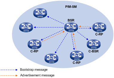

3. RP发现
RP是PIM-SM域中的核心设备。在结构简单的小型网络中,组播信息量少,整个网络仅依靠一个RP进行组播信息的转发即可,此时可以在PIM-SM域中的各路由器上静态指定RP的位置;但是在更多的情况下,PIM-SM域的规模都很大,通过RP转发的组播信息量巨大。为了缓解RP的负担并优化RPT的拓扑结构,可以在PIM-SM域中配置多个C-RP(Candidate-RP,候选RP),通过自举机制来动态选举RP,使不同的RP服务于不同的组播组,此时需要配置BSR(Bootstrap Router,自举路由器)。BSR是PIM-SM域的管理核心,一个PIM-SM域内只能有一个BSR,但可以配置多个C-BSR(Candidate-BSR,候选BSR)。这样,一旦BSR发生故障,其余C-BSR能够通过自动选举产生新的BSR,从而确保业务免受中断。
说明
·     一个RP可以同时服务于多个组播组,但一个组播组只能唯一对应一个RP。
·     一台设备可以同时充当C-RP和C-BSR。
图1-4所示,BSR负责收集网络中由C-RP发来的宣告报文(Advertisement Message),该报文中携带有C-RP的地址和优先级以及其服务的组范围,BSR将这些信息汇总为RP-Set(RP集,即组播组与RP的映射关系数据库),封装在自举报文(Bootstrap Message,BSM)中并发布到整个PIM-SM域。
图1-4 RP与BSR信息交互示意图
网络中的各路由器将依据RP-Set提供的信息,使用相同的规则从众多C-RP中为特定组播组选择其对应的RP,具体规则如下:
(1)     首先比较C-RP所服务的组范围,所服务的组范围较小者获胜。
(2)     若服务的组范围相同,再比较C-RP的优先级,优先级较高者获胜。
(3)     若优先级也相同,再使用哈希(Hash)函数计算哈希值,哈希值较大者获胜。
(4)     若哈希值也相同,则C-RP的IP地址较大者获胜。

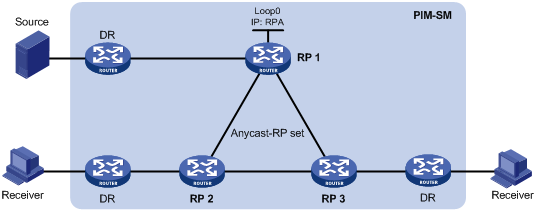

4. Anycast-RP
PIM-SM要求每个组播组只能有一个激活的RP,因此当某RP失效时,可能导致其对应组播组的流量中断。Anycast-RP机制通过为同一组播组设置具有相同地址的多个RP,组播源和接收者各自就近选择RP进行注册或加入,这些RP之间则进行组播源信息的同步,从而实现了RP间的冗余备份。Anycast-RP具有以下优点:
·     RP路径最优:组播源向距离最近的RP进行注册,建立路径最优的SPT;接收者向距离最近的RP发起加入,建立路径最优的RPT。
·     RP冗余备份:当某RP失效后,原先在该RP上注册或加入的组播源或接收者会自动选择就近的RP进行注册或加入,从而实现了RP间的冗余备份。
Anycast-RP可以通过以下两种方式实现:
·     基于MSDP实现:通过为同一组播组设置具有相同地址的多个RP,并在这些RP之间建立MSDP对等体关系来实现。详细介绍请参见“IP组播配置指导”中的“MSDP”。
·     基于PIM-SM实现:通过对RP进行一定的扩展来实现,不需要依赖MSDP。本文主要介绍这种实现方式。
在基于PIM-SM的实现中,由服务于同一组播组的多个RP组成的集合称为Anycast-RP集,这些RP则称为Anycast-RP成员,各成员的地址称为Anycast-RP成员地址,而Anycast-RP集对外统一发布的地址则称为Anycast-RP地址。如图1-5所示,一个Anycast-RP集中包含RP 1、RP 2和RP 3三个成员,Anycast-RP地址为RPA。
图1-5 基于PIM-SM实现Anycast-RP示意图
基于PIM-SM实现Anycast-RP的工作过程如下:
(1)     RP 1收到一个目的地址为RPA的注册报文,发现其源地址不是其它成员(RP 2或RP 3)的地址,于是认为此报文由DR发来。然后RP 1将该报文的源地址改为自己的地址后发送给所有其它成员(RP 2和RP 3)。如果一台设备既是DR也是RP,则相当于收到自己发送的注册报文,也要向所有其它成员转发。
(2)     RP 2和RP 3收到RP 1发来的注册报文后,发现其源地址是Anycast-RP集的成员地址,于是不再向外转发。
由此可见,RP接收注册报文的原有处理没有任何改变,唯一的变化就是满足条件的RP要向同一Anycast-RP集内的其它成员转发注册报文,以实现组播源信息的共享。

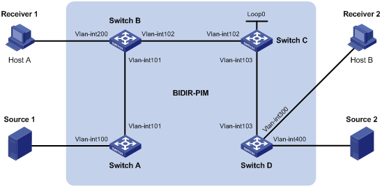

1.1.3  双向PIM简介
在某些组网应用(譬如多方电视电话会议)中,在一个组播组同时对应多个接收者和多个组播源的情况下,如果使用传统的PIM-DM或PIM-SM按SPT转发组播数据,需在每台路由器上针对每个组播源都创建(S,G)表项,这将占用大量的系统资源。为了解决这个问题,提出了双向PIM的概念。双向PIM由PIM-SM发展而来,它通过建立以RP为中心、分别连接组播源和接收者的双向RPT,使组播数据沿着双向RPT从组播源经由RP转发到接收者。这样,在每台路由器上只需维护(*,G)表项即可,从而节约了系统资源。
双向PIM主要适用于组播源和接收者都比较密集的网络,其工作机制如下:

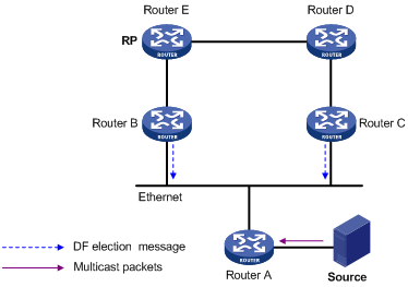

3. DF选举
DF(Designated Forwarder,指定转发者)是双向PIM中的重要角色,组播数据由组播源向RP转发的动力来自于DF,也就是说只有DF才有能力将组播数据向RP方向转发。因此,每个RP在每个网段都需要有其对应的DF,以负责将该网段的组播数据向该RP转发;此外,在有多台组播路由器的网段,DF的唯一性也可以避免相同的组播报文被重复发往RP。
说明
在RPL上不需要选举DF。
图1-8 DF选举示意图
图1-8所示,Router B和Router C都可以从Router A收到由组播源向组播组G发送的组播报文,如果它们都向下游节点转发该报文,RP最终将收到两份相同的组播报文。因此,Router B和Router C一旦获得RP的信息,就会为该RP发起DF的选举:Router B和Router C将分别向本网段的所有PIM路由器(224.0.0.13)以组播方式发送DF选举报文(DF Election Message),该报文携带有以下信息:RP的地址、到RP的单播路由/MBGP路由/组播静态路由的优先级和度量值。通过一定规则对这些参数进行比较后,Router B和Router C中的获胜者将成为DF,具体的比较规则如下:
(1)     到RP的优先级较高者获胜;
(2)     如果到RP的优先级相等,那么到RP的度量值较小者获胜;
(3)     如果到RP的度量值也相等,则接口的IP地址较大者获胜。

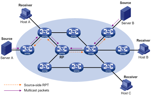

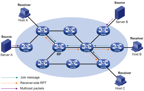

4. 构建双向RPT
双向RPT由两部分构成:一部分是以RP为根、以直连接收者的路由器为叶子的RPT,简称接收者侧RPT;而另一部分则是以RP为根、以直连组播源的路由器为叶子的RPT,简称组播源侧RPT。这两部分RPT的构建过程不同,下面分别加以介绍。
图1-9 接收者侧RPT构建示意图
接收者侧RPT的构建过程与PIM-SM中RPT的构建过程类似,如图1-9所示,其构建过程如下:
(1)     当接收者加入一个组播组G时,先通过IGMP报文通知与其直连的路由器;
(2)     该路由器掌握了组播组G的接收者的信息后,向该组所对应的RP方向逐跳发送加入报文;
(3)     从直连接收者的路由器到RP所经过的路由器就形成了接收者侧RPT的分支,这些路由器都在其转发表中生成了(*,G)表项。
当某接收者对组播组G的信息不再感兴趣时,与其直连的路由器会逆着接收者侧RPT向该组的RP方向逐跳发送剪枝报文;上游节点收到该报文后在其出接口列表中删除与下游节点相连的接口,并检查自己是否拥有该组播组的接收者,如果没有则继续向其上游转发该剪枝报文。
图1-10 组播源侧RPT构建示意图
组播源侧RPT的构建过程则相对简单,如图1-10所示,其构建过程如下:
(1)     组播源发向组播组G的组播数据在途径的每个网段,都被该网段的DF无条件地向RP转发;
(2)     从直连组播源的路由器到RP所经过的路由器就形成了组播源侧RPT的分支,这些路由器都在其转发表中生成了(*,G)表项。
当双向RPT构建完成之后,由组播源发出的组播数据将依次沿着组播源侧RPT和接收者侧RPT,经由RP转发至接收者。

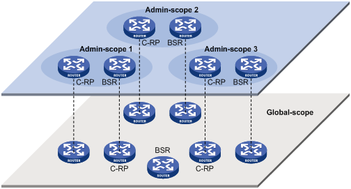

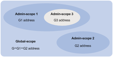

1.1.4  管理域机制简介
1. 两种域机制的划分
一般情况下,在一个PIM-SM/双向PIM域内只能有一个BSR,并由该BSR负责在整个PIM-SM/双向PIM域内宣告RP-Set信息,所有组播组的信息都在此BSR管理的网络范围内进行转发,我们称之为非管理域机制。
考虑到管理的精细化,可以将整个PIM-SM/双向PIM域划分为一个Global域(Global-scope Zone)和多个管理域(Admin-scope Zone),一方面可以有效分担单一BSR的管理压力,另一方面可以使用私有组地址为特定区域提供专门的服务。相应地,我们称之为管理域机制。
管理域与组播组相对应,针对不同组播组划分相应的管理域。管理域的边界由ZBR(Zone Border Router,区域边界路由器)构成,每个管理域各维护一个BSR,为特定范围的组播组服务,属于此范围的组播协议报文(如断言报文、BSR自举报文等)无法通过管理域边界。不同管理域所服务的组播组范围可以重叠,该范围内的组播组只在本管理域内有效,相当于私有组地址。而不属于任何管理域服务范围的组播组则一律属于Global域的服务范围,Global域中维护一个BSR,为剩余的所有组播组服务。
2. 管理域与Global域的关系
每个管理域以及Global域都有独立的C-RP和BSR设备,这些设备仅在其所属的域有效,也就是说BSR机制与RP选举在各管理域之间是隔离的;每个管理域都有自己的边界,各管理域所服务组播组范围内的组播信息不能进、出该边界。为了更清晰地理解管理域和Global域之间的关系,可以从以下两个角度进行考虑:
(1)     地域空间角度
管理域是针对特定范围组播组的逻辑管理区域,属于此范围的组播报文只能在本管理域的域内或域外传播,无法跨过管理域的边界。
图1-11 地域空间上管理域与Global域的关系
图1-11所示,对于同一地址范围内的组播组而言,各管理域在地域上必须相互独立、相互隔离,即同一路由器不能从属于多个管理域,各管理域所包含的路由器也互不相同。而Global域则包含了PIM-SM/双向PIM域内的所有路由器,不属于任何管理域服务范围的组播报文,可以在整个PIM-SM/双向PIM域范围内传播。
(2)     组地址范围角度
每个管理域为特定的组播组提供服务,这些组播组地址只在本管理域内有效,不同管理域所服务的组播组地址范围可以重叠;而不属于任何管理域的组播组,则一律属于Global域的服务范围。
图1-12 组地址范围上管理域与Global域的关系
图1-12所示,管理域1与管理域2所对应的组地址范围无交集,而管理域3的组地址是管理域1组地址的子集;其余不属于任何管理域的组播组(即G−G1−G2)则都属于Global域的服务范围。

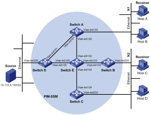

1.1.5  PIM-SSM简介
目前,ASM(Any-Source Multicast,任意信源组播)模型包括PIM-DM和PIM-SM两种模式,SSM(Source-Specific Multicast,指定信源组播)模型能够借助PIM-SM的部分技术来实现,也称为PIM-SSM。
SSM模型为指定源组播提供了解决方案,通过IGMPv3来维护主机与路由器之间的关系。在实际应用中,通常采用IGMPv3以及PIM-SM的一部分技术来实现SSM模型。由于接收者预先已知道组播源的具体位置,因此在SSM模型中无需RP,无需构建RPT,无需组播源注册过程,也无需通过MSDP(Multicast Source Discovery Protocol,组播源发现协议)来发现其它PIM域内的组播源。
PIM-SSM的工作机制如下:
1. 邻居发现
PIM-SSM使用与PIM-SM完全相同的邻居发现机制,具体请参见“1.1.2  1. 邻居发现”一节。
2. DR选举
PIM-SSM使用与PIM-SM完全相同的DR选举机制,具体请参见 “1.1.2  2. DR选举”一节。
3. 构建SPT
构建为PIM-SM服务的RPT,还是构建为PIM-SSM服务的SPT,关键在于接收者准备加入的组播组是否属于SSM组地址范围(IANA保留的SSM组地址范围为232.0.0.0/8)。
图1-13 PIM-SSM中构建SPT示意图
图1-13所示,Host B和Host C为组播信息的接收者(Receiver),由其借助IGMPv3的报告报文向DR报告自己对来自组播源S、发往组播组G的信息感兴趣。收到该报告报文的DR先判断该报文中的组地址是否在SSM组地址范围内:
·     如果在SSM组地址范围内,则构建PIM-SSM,并向组播源S逐跳发送通道(Channel)的订阅报文(Subscribe Message)。沿途所有路由器上都创建(S,G)表项,从而在网络内构建了一棵以组播源S为根、以接收者为叶子的SPT,该SPT就是PIM-SSM中的传输通道;
·     如果不在SSM组地址范围内,则仍旧按照PIM-SM的流程进行后续处理,此时接收者侧DR需要向RP发送(*,G)加入报文,同时组播源侧DR需要进行组播源的注册。

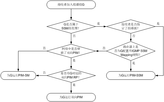

1.1.6  各PIM协议运行关系
在一个PIM网络中,不允许PIM-DM与其它类型的PIM协议(PIM-SM、双向PIM和PIM-SSM)同时运行,但允许同时运行PIM-SM、双向PIM和PIM-SSM。
当网络中同时运行PIM-SM、双向PIM和PIM-SSM时,针对具体的组加入行为运行哪种类型的PIM协议,其判断过程如图1-14所示。
图1-14 各PIM协议运行关系示意图

4. 配置Anycast-RP
在配置Anycast-RP前,需要先在PIM-SM域中完成静态RP或C-RP的配置,然后将静态RP或动态选举出的RP当作Anycast-RP地址进行Anycast-RP的配置。
在配置Anycast-RP时,请遵循以下原则:
·     Anycast-RP集中必须包括Anycast-RP地址所在的设备。
·     在Anycast-RP集的每台成员设备上通过重复执行anycast-rp命令,将包括自己在内的所有成员的地址都添加到Anycast-RP集中。
提示
·     Anycast-RP地址不能再用作BSR的地址,否则其发出的自举报文将被其它成员设备丢弃。
·     一个Anycast-RP集中的成员设备不建议超过16台,否则将影响网络性能。
·     建议使用LoopBack接口的地址作为Anycast-RP成员地址。如果一台成员设备有多个接口的地址被添加到Anycast-RP集中,则采用IP地址最小的那个作为其成员地址,其余作为备份。
表1-11 配置Anycast-RP
操作
命令
说明
进入系统视图
进入PIM视图
pim [ vpn-instance vpn-instance-name ]
配置Anycast-RP
anycast-rp anycast-rp-address member-rp-address
缺省情况下,不存在Anycast-RP
1.3.5  配置BSR
如果配置了静态RP,则不需要配置BSR;但如果配置了C-RP来动态选举RP,则必须配置BSR。在一个PIM-SM域中只能有一个BSR,但需要配置至少一个C-BSR。任意一台路由器都可以被配置为C-BSR。在C-BSR之间通过自动选举产生BSR,BSR负责在PIM-SM域中收集并发布RP信息。
1. 配置C-BSR
提示
·     由于BSR与PIM-SM域中的其它设备需要交换大量信息,因此应在C-BSR与PIM-SM域中的其它设备之间保留较大的通信带宽。
·     当C-BSR与其它PIM路由器通过隧道连接时,如果单播路由中到C-BSR下一跳的不是Tunnel接口,请在PIM路由器上通过配置组播静态路由以保证这一点,否则将影响RPF检查。有关组播静态路由的相关配置,请参见“IP组播配置指导”中的“组播路由与转发”。
C-BSR应配置在骨干网的路由器上,C-BSR间的自动选举机制简单描述如下:
·     最初,每个C-BSR都认为自己是本PIM-SM域的BSR,向其它路由器发送自举报文;
·     当某C-BSR收到其它C-BSR发来的自举报文时,首先比较自己与后者的优先级,优先级较高者获胜;在优先级相同的情况下,再比较自己与后者的BSR地址,拥有较大IP地址者获胜。如果后者获胜,则用后者的BSR地址替换自己的BSR地址,并不再认为自己是BSR;否则,保留自己的BSR地址,并继续认为自己是BSR。
在一个PIM-SM域中,从众多C-BSR中选举出唯一的BSR。PIM-SM域内的C-RP向BSR发送宣告报文,由BSR汇总为RP-Set,并向本PIM-SM域内的所有路由器进行宣告。所有路由器都使用统一的哈希算法,得到特定组播组所对应RP的地址。
通过在路由器上配置合法BSR的地址范围,可以对收到的自举报文按照地址范围进行过滤,从而防止某些恶意主机非法伪装成BSR,以避免合法的BSR被恶意取代。必须在PIM-SM域内的所有路由器上进行相同的配置。通常针对以下两类情况实施预防措施:
·     某些恶意主机通过伪造自举报文以欺骗路由器,试图更改RP映射关系。这种攻击通常发生在边缘路由器上,由于BSR处于网络内部,主机在网络外部,因此边缘路由器通过对收到的自举报文进行邻居检查和RPF检查,丢弃不符合要求的报文,就可以避免外部网络用户对内部网络BSR的攻击;
·     网络中某台路由器被攻击者控制,或者有非法接入的路由器时,攻击者可以将这样的路由器配置为C-BSR,并使其在竞争中获胜,从而控制网络中RP信息的发布权。由于在被配置为C-BSR后,路由器会自动向整个网络扩散自举报文,而自举报文是TTL值为1的组播报文,所以只要其邻居路由器不接收该自举报文,就不会影响整个网络。因此,通过在整个网络的所有路由器上都配置合法BSR的地址范围,从而丢弃合法范围之外的自举报文,就可以防止此类攻击。
以上两种预防措施可以部分地保护网络中BSR的安全。但是如果某台合法的BSR路由器被攻击者控制,还是可能导致问题。

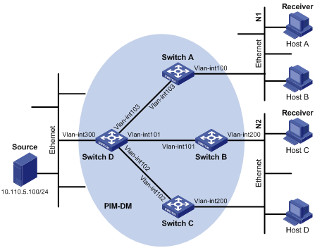

1.8  PIM典型配置举例
1.8.1  PIM-DM典型配置举例
1. 组网需求
·     网络中运行OSPF协议,接收者通过组播方式接收视频点播信息,不同组织的接收者群体组成末梢网络,每个末梢网络中都存在至少一个接收者,整个PIM域采用DM方式。
·     Host A和Host C为两个末梢网络中的组播信息接收者;Switch D通过Vlan-interface300接口与组播源(Source)所在的网络连接;Switch A通过Vlan-interface100接口连接末梢网络N1,通过Vlan-interface103接口连接Switch D;Switch B和Switch C通过各自的Vlan-interface200接口连接末梢网络N2,分别通过Vlan-interface101和Vlan-interface102接口连接Switch D。
·     Switch A与末梢网络N1之间运行IGMPv2;Switch B和Switch C与末梢网络N2之间也运行IGMPv2。
2. 组网图
图1-15 PIM-DM典型配置组网图
设备
接口
IP地址
设备
接口
IP地址
Switch A
Vlan-int100
10.110.1.1/24
Switch D
Vlan-int300
10.110.5.1/24
Vlan-int103
192.168.1.1/24
Vlan-int103
192.168.1.2/24
Switch B
Vlan-int200
10.110.2.1/24
Vlan-int101
192.168.2.2/24
Vlan-int101
192.168.2.1/24
Vlan-int102
192.168.3.2/24
Switch C
Vlan-int200
10.110.2.2/24
Vlan-int102
192.168.3.1/24
3. 配置步骤

假如Host A需要接收组播组G(225.1.1.1)的信息,当组播源S(10.110.5.100/24)向组播组G发送组播数据时,通过扩散生成SPT,SPT路径中各交换机(Switch A和Switch D)上都存在(S,G)表项,Host A向Switch A发送IGMP报告以加入组播组G,在Switch A上生成(*,G)表项。

1.8.4  双向PIM典型配置举例
1. 组网需求
·     网络中运行OSPF协议,整个PIM域采用BIDIR方式,Source 1和Source 2都向组播组225.1.1.1发送组播信息,Host A和Host B为组播信息的接收者。
·     将Switch C的Vlan-interface102接口配置为C-BSR,Loopback0接口配置为服务于双向PIM的C-RP。
·     Switch B和Switch D分别与各自所连接的接收者之间运行IGMPv2。
2. 组网图
图1-18 双向PIM典型配置组网图
设备
接口
IP地址
设备
接口
IP地址
Switch A
Vlan-int100
192.168.1.1/24
Switch D
Vlan-int300
192.168.3.1/24
Vlan-int101
10.110.1.1/24
Vlan-int400
192.168.4.1/24
Switch B
Vlan-int200
192.168.2.1/24
Vlan-int103
10.110.3.2/24
Vlan-int101
10.110.1.2/24
Source 1
192.168.1.100/24
Vlan-int102
10.110.2.1/24
Source 2
192.168.4.100/24
Switch C
Vlan-int102
10.110.2.2/24
Receiver 1
192.168.2.100/24
Vlan-int103
10.110.3.1/24
Receiver 2
192.168.3.100/24
Loop0
1.1.1.1/32
3. 配置步骤
(1)     配置IP地址和单播路由协议
请按照图1-18配置各接口的IP地址和子网掩码,并在双向PIM域内的各交换机上配置OSPF协议,具体配置过程略。
(2)     使能IP组播路由,并使能PIM-SM、双向PIM和IGMP
# 在Switch A上使能IP组播路由,在各接口上使能PIM-SM,并使能双向PIM。
<SwitchA> system-view
[SwitchA] multicast routing
[SwitchA-mrib] quit
[SwitchA-Vlan-interface100] pim sm
[SwitchA] interface vlan-interface 101
[SwitchA-Vlan-interface101] pim sm
[SwitchA-Vlan-interface101] quit
[SwitchA] pim
[SwitchA-pim] bidir-pim enable
[SwitchA-pim] quit
# 在Switch B上使能IP组播路由,在其连接有接收者的接口Vlan-interface200上使能IGMP,在其它接口上使能PIM-SM,并使能双向PIM。
<SwitchB> system-view
[SwitchB] multicast routing
[SwitchB-mrib] quit
[SwitchB] interface vlan-interface 200
[SwitchB-Vlan-interface200] igmp enable
[SwitchB-Vlan-interface200] quit
[SwitchB] interface vlan-interface 101 [SwitchB-Vlan-interface101] pim sm
[SwitchB-Vlan-interface101] quit
[SwitchB] interface vlan-interface 102
[SwitchB-Vlan-interface102] pim sm
[SwitchB-Vlan-interface102] quit
[SwitchB] pim
[SwitchB-pim] bidir-pim enable
[SwitchB-pim] quit
# 在Switch C上使能IP组播路由,在各接口上使能PIM-SM,并使能双向PIM。
<SwitchC> system-view
[SwitchC] multicast routing
[SwitchC-mrib] quit
[SwitchC] interface vlan-interface 102
[SwitchC-Vlan-interface102] pim sm
[SwitchC-Vlan-interface102] quit
[SwitchC] interface vlan-interface 103
[SwitchC-Vlan-interface103] pim sm
[SwitchC-Vlan-interface103] quit
[SwitchC] interface loopback 0
[SwitchC-LoopBack0] pim sm
[SwitchC-LoopBack0] quit
[SwitchC] pim
[SwitchC-pim] bidir-pim enable
# 在Switch D上使能IP组播路由,在其连接有接收者的接口Vlan-interface300上使能IGMP,在其它接口上使能PIM-SM,并使能双向PIM。
<SwitchD> system-view
[SwitchD] multicast routing
[SwitchD-mrib] quit
[SwitchD] interface vlan-interface 300
[SwitchD-Vlan-interface300] igmp enable
[SwitchD-Vlan-interface300] quit
[SwitchD] interface vlan-interface 400
[SwitchD-Vlan-interface400] pim sm
[SwitchD-Vlan-interface400] quit
[SwitchD] interface vlan-interface 103
[SwitchD-Vlan-interface103] pim sm
[SwitchD-Vlan-interface103] quit
[SwitchD] pim
[SwitchD-pim] bidir-pim enable
[SwitchD-pim] quit
(3)     配置C-BSR和C-RP
# 在Switch C上将接口Vlan-interface102配置为C-BSR,并将接口Loopback0配置为服务于双向PIM的C-RP。
[SwitchC-pim] c-bsr 10.110.2.2
[SwitchC-pim] c-rp 1.1.1.1 bidir
[SwitchC-pim] quit
4. 验证配置
# 显示Switch A上双向PIM的DF信息。
[SwitchA] display pim df-info
 RP address: 1.1.1.1
  Interface           State   DF-Pref    DF-Metric  DF-Uptime DF-Address
  Vlan100             Win     100        2          01:08:50  192.168.1.1 (local)
  Vlan101             Lose    100        1          01:07:49  10.110.1.2
# 显示Switch B上双向PIM的DF信息。
[SwitchB] display pim df-info
 RP address: 1.1.1.1
  Vlan200             Win     100        1          01:24:09  192.168.2.1 (local)
  Vlan101             Win     100        1          01:24:09  10.110.1.2 (local)
  Vlan102             Lose    0          0          01:23:12  10.110.2.2
# 显示Switch C上双向PIM的DF信息。
[SwitchC] display pim df-info
 RP address: 1.1.1.1
  Loop0               -       -          -          -         -
  Vlan102             Win     0          0          01:06:07  10.110.2.2 (local)
  Vlan103             Win     0          0          01:06:07  10.110.3.1 (local)
# 显示Switch D上双向PIM的DF信息。
[SwitchD] display pim df-info
 RP address: 1.1.1.1
  Vlan300             Win     100        1          01:19:53  192.168.3.1 (local)
  Vlan400             Win     100        1          00:39:34  192.168.4.1 (local)
  Vlan103             Lose    0          0          01:21:40  10.110.3.1
# 显示Switch A上组播转发的DF信息。
[SwitchA] display multicast forwarding df-info
Total 1 RP, 1 matched
00001. RP address: 1.1.1.1
     Flags: 0x0
     Uptime: 00:08:32
     RPF interface: Vlan-interface101
     List of 1 DF interfaces:
       1: Vlan-interface100
# 显示Switch B上组播转发的DF信息。
[SwitchB] display multicast forwarding df-info
     Flags: 0x0
     Uptime: 00:06:24
     RPF interface: Vlan-interface102
     List of 2 DF interfaces:
       1: Vlan-interface101
       2: Vlan-interface200
# 显示Switch C上组播转发的DF信息。
[SwitchC] display multicast forwarding df-info
     Flags: 0x0
     Uptime: 00:07:21
     RPF interface: LoopBack0
       1: Vlan-interface102
       2: Vlan-interface103
# 显示Switch D上组播转发的DF信息。
[SwitchD] display multicast forwarding df-info
     Flags: 0x0
     Uptime: 00:05:12
     RPF interface: Vlan-interface103
       1: Vlan-interface300
       2: Vlan-interface400
1.8.5  PIM-SSM典型配置举例
1. 组网需求
·     网络中运行OSPF协议,接收者通过组播方式接收视频点播信息,不同组织的接收者群体组成末梢网络,每个末梢网络中都存在至少一个接收者,整个PIM域采用SSM方式。
·     Host A和Host C为两个末梢网络中的组播信息接收者;Switch D通过Vlan-interface300接口与组播源(Source)所在网络连接;Switch A通过Vlan-interface100接口连接末梢网络N1,通过Vlan-interface101接口和Vlan-interface102接口分别连接Switch D和Switch E;Switch B和Switch C通过各自的Vlan-interface200接口连接末梢网络N2,分别通过Vlan-interface103和Vlan-interface104接口连接Switch E。
·     SSM组播组的范围是232.1.1.0/24。
·     Switch A与末梢网络N1之间运行IGMPv3;Switch B和Switch C与末梢网络N2之间也运行IGMPv3。
2. 组网图
图1-19 PIM-SSM典型配置组网图
设备
接口
IP地址
设备
接口
IP地址
Switch A
Vlan-int100
10.110.1.1/24
Switch D
Vlan-int300
10.110.5.1/24
Vlan-int101
192.168.1.1/24
Vlan-int101
192.168.1.2/24
Vlan-int102
192.168.9.1/24
Vlan-int105
192.168.4.2/24
Switch B
Vlan-int200
10.110.2.1/24
Switch E
Vlan-int104
192.168.3.2/24
Vlan-int103
192.168.2.1/24
Vlan-int103
192.168.2.2/24
Switch C
Vlan-int200
10.110.2.2/24
Vlan-int102
192.168.9.2/24
Vlan-int104
192.168.3.1/24
Vlan-int105
192.168.4.1/24
3. 配置步骤
(1)     配置IP地址和单播路由协议
请按照图1-19配置各接口的IP地址和子网掩码,并在PIM-SSM域内的各交换机上配置OSPF协议,具体配置过程略。
(2)     使能IP组播路由,并使能PIM-SM和IGMP
# 在Switch A上使能IP组播路由,在其连接末梢网络的接口Vlan-interface100上使能IGMP,且配置其版本为3;并在其它接口上使能PIM-SM。
[SwitchA-mrib] quit
[SwitchA-Vlan-interface100] igmp enable
[SwitchA-Vlan-interface100] igmp version 3
[SwitchA] interface vlan-interface 102
[SwitchA-Vlan-interface102] pim sm
[SwitchA-Vlan-interface102] quit
Switch B和Switch C的配置与Switch A相似,Switch D和Switch E除了不需要在相应接口上使能IGMP外,其它的配置也与Switch A相似,配置过程略。
(3)     配置SSM组播组的地址范围
# 在Switch A上配置SSM组播组地址范围为232.1.1.0/24。
[SwitchA] acl basic 2000
[SwitchA-acl-ipv4-basic-2000] rule permit source 232.1.1.0 0.0.0.255
[SwitchA-acl-ipv4-basic-2000] quit
[SwitchA] pim
[SwitchA-pim] ssm-policy 2000
[SwitchA-pim] quit
Switch B、Switch C、Switch D和Switch E的配置与Switch A相似,配置过程略。
4. 验证配置
# 显示Switch A上PIM的配置信息。
[SwitchA] display pim interface
 Interface           NbrCnt HelloInt   DR-Pri     DR-Address
 Vlan101             1      30         1          192.168.1.2
 Vlan102             1      30         1          192.168.9.2
假如Host A需要接收指定组播源S(10.110.5.100/24)发往组播组G(232.1.1.1)的信息,Switch A会向组播源方向构造SPT,SPT路径中的交换机(Switch A和Switch D)上生成(S,G)表项,而SPT路径之外的交换机(Switch E)上没有组播路由项。
# 显示Switch A上的PIM路由表信息。
[SwitchA] display pim routing-table
 Total 0 (*, G) entry; 1 (S, G) entry
 (10.110.5.100, 232.1.1.1)
     Protocol: pim-ssm, Flag:
     UpTime: 00:13:25
     Upstream interface: Vlan-interface101
         Upstream neighbor: 192.168.1.2
         RPF prime neighbor: 192.168.1.2
     Downstream interface(s) information:
     Total number of downstreams: 1
             Protocol: igmp, UpTime: 00:13:25, Expires: 00:03:25
# 查看Switch D上的PIM路由表信息。
[SwitchD] display pim routing-table
     Protocol: pim-ssm, Flag: LOC
     UpTime: 00:12:05
     Upstream interface: Vlan-interface300
         Upstream neighbor: NULL
         RPF prime neighbor: NULL
         1: Vlan-interface105
             Protocol: pim-ssm, UpTime: 00:12:05, Expires: 00:03:25
