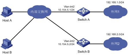

1. 组网需求
·     公司内部网络中有两台Linux系统的主机Host A和Host B,支持IRDP功能。
·     内部交换网连接了两台出口交换机Switch A和Switch B,分别到达外网192.168.1.0/24和192.168.2.0/24。
用户希望两台主机使用Switch A作为缺省交换机,并且到两个外网的报文能正确路由。
2. 组网图
3. 配置步骤
(1)     配置Switch A
# 配置VLAN接口2的IP地址。
<SwitchA> system-view
[SwitchA-Vlan-interface2] ip address 10.154.5.1 24
# 开启VLAN接口2的IRDP功能。
[SwitchA-Vlan-interface2] ip irdp
# 配置VLAN接口2公告的接口IP地址的优先级为1000。
[SwitchA-Vlan-interface2] ip irdp preference 1000
# 配置VLAN接口2发送的RA消息的目的IP地址为组播地址。
[SwitchA-Vlan-interface2] ip irdp multicast
# 配置VLAN接口2代理公告IP地址为192.168.1.0,优先级为400。
[SwitchA-Vlan-interface2] ip irdp address 192.168.1.0 400
(2)     配置Switch B
# 配置VLAN接口2的IP地址。
<SwitchB> system-view
[SwitchB-Vlan-interface2] ip address 10.154.5.2 24
# 开启VLAN接口2的IRDP功能。
[SwitchB-Vlan-interface2] ip irdp
# 配置VLAN接口2公告的接口IP地址的优先级为500。
[SwitchB-Vlan-interface2] ip irdp preference 500
[SwitchB-Vlan-interface2] ip irdp multicast
# 配置VLAN接口2代理公告IP地址为192.168.2.0,优先级为400。
[SwitchB-Vlan-interface2] ip irdp address 192.168.2.0 400
4. 验证配置
Host A和Host B打开IRDP功能后,查看Host A的路由表。
[HostA@localhost ~]$ netstat -rne
Kernel IP routing table
Destination     Gateway         Genmask         Flags Metric Ref    Use Iface
10.154.5.0      0.0.0.0         255.255.255.0   U     0      0        0 eth1
192.168.1.0     0.0.0.0         255.255.255.0   U     0      0        0 eth1
192.168.2.0     0.0.0.0         255.255.255.0   U     0      0        0 eth1
0.0.0.0         10.154.5.1      0.0.0.0         UG    0      0        0 eth1
从上面的信息可以看出,Host A的缺省路由是10.154.5.1,并且有到达外网192.168.1.0/24、192.168.2.0/24的路由。
查看Host B的路由表。
[HostB@localhost ~]$ netstat -rne
从上面的信息可以看出,Host B的缺省路由是10.154.5.1,并且有到达外网192.168.1.0/24、192.168.2.0/24的路由。
