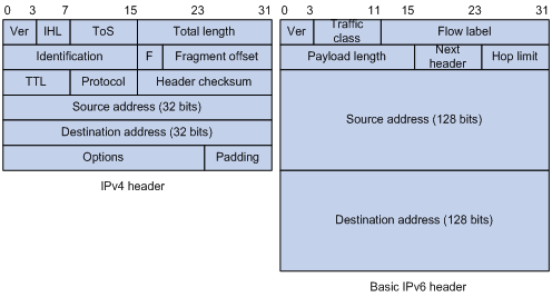

1. 简化的报文头格式
通过将IPv4报文头中的某些字段裁减或移入到扩展报文头,减小了IPv6基本报文头的长度。IPv6使用固定长度的基本报文头,从而简化了转发设备对IPv6报文的处理,提高了转发效率。尽管IPv6地址长度是IPv4地址长度的四倍,但IPv6基本报文头的长度只有40字节,为IPv4报文头长度(不包括选项字段)的两倍。
图1-1 IPv4报文头和IPv6基本报文头格式比较

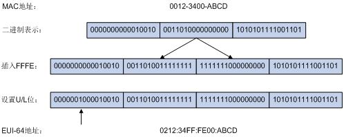

·     所有IEEE 802接口类型(例如,以太网接口、VLAN接口):IEEE EUI-64格式的接口标识符是从接口的链路层地址(MAC地址)变化而来的。IPv6地址中的接口标识符是64位,而MAC地址是48位,因此需要在MAC地址的中间位置(从高位开始的第24位后)插入十六进制数FFFE(1111111111111110)。为了使接口标识符的作用范围与原MAC地址一致,还要将Universal/Local (U/L)位(从高位开始的第7位)进行取反操作。最后得到的这组数就作为EUI-64格式的接口标识符。
图1-2 MAC地址到EUI-64格式接口标识符的转换过程

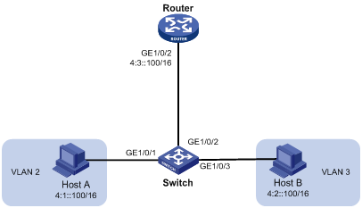

(2)     本地ND Proxy
本地ND Proxy的应用场景如图1-8所示。Host A属于VLAN 2,Host B属于VLAN 3。但它们分别连接到端口GigabitEthernet1/0/1和GigabitEthernet1/0/3上。
图1-8 本地ND Proxy的应用环境
在这种组网情况下,当Host A需要与Host B通信时,由于目的IPv6地址与本机的IPv6地址为同一网段,因此Host A会直接发出请求Host B硬件地址的NS请求。但是,因为连接两台主机属于不同的VLAN中,Host B无法收到Host A的NS请求报文。
通过在Router上启用本地ND Proxy功能,可以解决此问题。在接口GigabitEthernet1/0/2上启用本地ND Proxy后,Router会代替Host B回应NA,Host A发给Host B的报文就会通过Router进行转发,从而实现Host A与Host B之间的通信。
