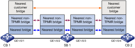

1. LLDP代理
LLDP代理是LLDP协议运行实体的一个抽象映射。一个接口下,可以运行多个LLDP代理。目前LLDP定义的代理类型包括:Nearest Bridge(最近桥代理)、Nearest non-TPMR Bridge(最近非TPMR桥代理)和Nearest Customer Bridge(最近客户桥代理)。其中TPMR(Two-Port MAC Relay,双端口MAC中继),是一种只有两个可供外部访问桥端口的桥,支持MAC桥的功能子集。TPMR对于所有基于帧的介质无关协议都是透明的,但如下协议除外:以TPMR为目的地的协议、以保留MAC地址为目的地址但TPMR定义为不予转发的协议。LLDP在相邻的代理之间进行协议报文交互,并基于代理创建及维护邻居信息。如图1-1所示,是LLDP不同类型的代理邻居关系示意图。其中,CB(Customer Bridge,客户桥)和SB(Service Bridge,服务桥)表示LLDP的两种桥模式。

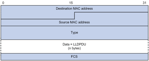

2. LLDP报文
封装有LLDPDU的报文称为LLDP报文,其封装格式有两种:Ethernet II和SNAP(Subnetwork Access Protocol,子网访问协议)。
(1)     Ethernet II格式封装的LLDP报文
图1-2 Ethernet II格式封装的LLDP报文
图1-2所示,是以Ethernet II格式封装的LLDP报文,其中各字段的含义如下:
·     Destination MAC address:目的MAC地址。为区分同一接口下不同类型代理发送及接收的LLDP报文,LLDP协议规定了不同的组播MAC地址作为不同类型代理的LLDP报文的目的MAC地址。其中固定的组播MAC地址0x0180-c200-000E供最近桥代理类型的LLDP报文使用,0x0180-c200-0000供最近客户桥代理类型的LLDP报文使用,0x0180-c200-0003供最近非TPMR桥代理类型的LLDP报文使用。
·     Source MAC address:源MAC地址,为端口MAC地址。
·     Type:报文类型,为0x88CC。
·     Data:数据内容,为LLDPDU。
·     FCS:帧检验序列,用来对报文进行校验。
