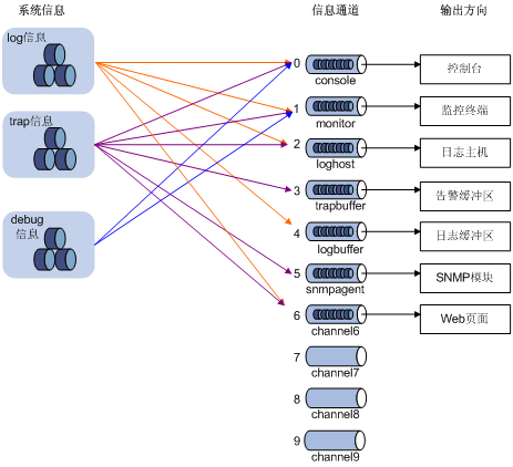

信息中心是系统的信息枢纽,它能够对所有的系统信息进行分类、管理,为网络管理员和开发人员监控网络运行情况和诊断网络故障提供了强有力的支持。
信息中心的工作过程如下:
l              接收各模块生成的日志信息(log)、告警信息(trap)和调试信息(debug)。
l              根据用户设置的输出规则,将信息输出到信息通道。
l              根据信息通道和输出方向的关联,将信息输出到不同方向。
概括来说,信息中心的主要工作就是将三种信息,按照八个严重等级,分配到十个信息通道中,再输出到多个方向,图1-1描述了缺省情况下,三种信息分别可以分配到哪些信息通道,每个信息通道对应哪个输出方向。下面将进行详细介绍。
图1-1 信息中心功能示意图(缺省情况下)
信息中心缺省情况下处于开启状态。在信息中心开启时,特别是在处理信息较多时,由于信息分类、输出的原因,对系统性能有一定的影响。

1.1.4  系统信息的输出方向和通道
系统支持十个通道,缺省情况下,0~6等通道已经定义了通道名、输出规则和输出方向。可以通过命令改变通道名、输出规则和输出方向,用户还可以在不改变原有通道缺省配置的情况下,配置7、8、9这两个富余通道,将他们与输出方向关联,以便对输出的系统信息实施配置的过滤规则。

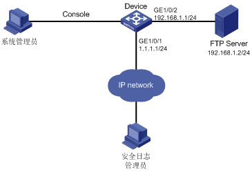

1.4.4  安全日志同步保存功能配置举例
1. 组网需求
为了高效、便捷的查看设备上发生的与安全相关的事件,及时了解设备的安全状态,要求:
l              将安全日志保存到专门的安全日志文件Flash:/securitylog/seclog.log,保存频率为每小时一次;
l              只有安全日志审计员能够查看安全日志文件内容并将安全日志文件备份到FTP服务器,其它用户登录设备后都不能对安全日志文件查看、拷贝、重命名等操作。
2. 组网图
图1-5 安全日志功能组网图
3. 配置思路
针对本举例,配置分两大部分:
(1)        以系统管理员身份登录设备
l              使能安全日志同步保存功能,并设置安全日志文件的自动保存频率为1小时。
l              创建一个本地用户seclog,密码为123123123123。授权用户可以管理安全日志文件,即使用authorization-attribute命令配置两个授权属性:level为3以及user-role为security-audit;使用service-type命令配置用户可以使用的登录方式;
l              配置用户界面的认证方式为scheme,保证只有通过AAA本地认证的用户才能查看、操作安全日志文件。
(2)        以安全日志管理员身份登录设备
l              设置安全日志文件的保存路径为Flash:/securitylog/seclog.log。
l              查看安全日志文件内容,了解设备安全状态。
l              将安全日志文件备份到FTP服务器。
4. 配置步骤
(1)        系统管理员需要执行的配置
# 使能安全日志同步保存功能,并设置安全日志文件的自动保存频率为1小时。
<Sysname> system-view
[Sysname] info-center security-logfile enable
[Sysname] info-center security-logfile frequency 3600
# 创建本地用户seclog,密码为123123123123。
[Sysname] local-user seclog
New local user added.
[Sysname-luser-seclog] password simple 123123123123
# 授权用户可以管理安全日志文件。
[Sysname-luser-seclog] authorization-attribute level 3 user-role security-audit
# 设置用户可以使用的登录方式为SSH、Telnet、Terminal。
[Sysname-luser-seclog] service-type ssh telnet terminal
[Sysname-luser-seclog] quit
# 根据组网规划可以看出,用户将使用SSH或Telnet登录设备,所以配置VTY用户界面的认证方式为scheme。
[Sysname] display user-interface vty ?
  INTEGER<0-15>  Specify one user terminal interface
以上信息表明,设备支持16个VTY,编号从0到15。
[Sysname] user-interface vty 0 15
[Sysname-ui-vty0-15] authentication-mode scheme
[Sysname-ui-vty0-15] quit
(2)        安全日志管理员需要执行的配置
# 使用用户名seclog重新登录设备。
C:/> telnet 1.1.1.1
* Copyright (c) 2004-2009 Hangzhou H3C Tech. Co., Ltd. All rights reserved.  *
* Without the owner's prior written consent,                                 *
* no decompiling or reverse-engineering shall be allowed.                    *
Login authentication
Username:seclog
Password:
<Sysname>
# 显示安全日志文件摘要信息。
<Sysname> display security-logfile summary
  Security-log is enabled.
  Security-log file size quota: 1MB
  Security-log file directory: flash:/seclog
  Alarm-threshold: 80%
  Current usage: 0%

# 设置安全日志文件的保存路径为Flash:/securitylog。
<Sysname> mkdir securitylog
%Created dir flash:/securitylog.
<Sysname> info-center security-logfile switch-directory flash:/securitylog/
# 查看安全日志文件缓存区内容。
<Sysname> display security-logfile buffer
%@175 Nov  2 17:02:53:766 2009 Sysname SHELL/4/LOGOUT:
 Trap 1.3.6.1.4.1.25506.2.2.1.1.3.0.2<hh3cLogOut>: logout from Console
%@176 Nov  2 17:02:53:766 2009 Sysname SHELL/5/SHELL_LOGOUT:Console logged out from con0.
……其它日志略……
以上信息表明,安全日志文件缓存区中还有最新内容没有保存到安全日志文件。
# 手工触发将安全日志文件缓存区内容保存到安全日志文件。
<Sysname> security-logfile save
Info: Save all the contents in the security log buffer into file flash:/securitylog/seclog.log successfully.
# 查看安全日志文件的内容。
<Sysname> more securitylog/seclog.log
%@157 Nov  2 16:12:01:750 2009 Sysname SHELL/4/LOGIN:
 Trap 1.3.6.1.4.1.25506.2.2.1.1.3.0.1<hh3cLogIn>: login from Console
%@158 Nov  2 16:12:01:750 2009 Sysname SHELL/5/SHELL_LOGIN:Console logged in from con0.
……其它日志略……
# 将安全日志文件备份到FTP服务器192.168.1.2。
<Sysname> ftp 192.168.1.2
Trying 192.168.1.2 ...
Press CTRL+K to abort
Connected to 192.168.1.2.
220-
220 WFTPD 2.0 service (by Texas Imperial Software) ready for new user
User(192.168.0.201:(none)):123
331 Give me your password, please
Password:
230 Logged in successfully
[ftp] put securitylog/seclog.log
227 Entering Passive Mode (192,168,1,2,8,58)
150 "D:\DEBUG\TEMP\seclog.log" file ready to receive in ASCII mode
226 Transfer finished successfully.
FTP: 2063 byte(s) sent in 0.210 second(s), 9.00Kbyte(s)/sec.
[ftp] quit
