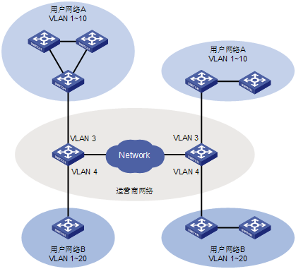

1.1.2  QinQ的实现原理
在公网的传输过程中,设备只根据外层VLAN Tag转发报文,并将报文的源MAC地址表项学习到外层VLAN Tag所在VLAN的MAC地址表中,而用户的私网VLAN Tag将被当作报文的数据部分进行传输。
图1-1 QinQ典型应用组网图
如图1-1所示,用户网络A和B的私网VLAN分别为VLAN 1~10和VLAN 1~20。运营商为用户网络A和B分配的VLAN分别为VLAN 3和VLAN 4。当用户网络A和B中带VLAN Tag的报文进入运营商网络时,报文外面就会被分别封装上VLAN 3和VLAN 4的VLAN Tag。这样,来自不同用户网络的报文在运营商网络中传输时被完全分开,即使这些用户网络各自的VLAN范围存在重叠,在运营商网络中传输时也不会产生冲突。

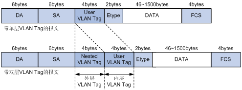

1.1.3  QinQ的报文结构
如图1-2所示,QinQ报文在运营商网络中传输时带有双层VLAN Tag:
l              内层VLAN Tag:为用户的私网VLAN Tag;
l              外层VLAN Tag:为运营商分配给用户的公网VLAN Tag。
图1-2 QinQ的报文结构
一般情况下,以太网帧的最大长度为1500字节。设备每为报文加上一层VLAN Tag,报文长度将增加4个字节,因此建议用户确认QinQ报文的传输路径上的所有设备均允许长度至少为1508字节的报文(带有双层VLAN Tag)通过。

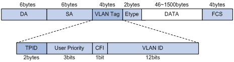

1.1.5  VLAN Tag的TPID值可调功能
如图1-3所示,是IEEE802.1Q协议定义的以太网帧的VLAN Tag结构,TPID(Tag Protocol Identifier,标签协议标识)就是VLAN Tag中的一个字段,用于表示VLAN Tag的协议类型,IEEE 802.1Q协议规定TPID的取值为0x8100。
图1-3 以太网帧的VLAN Tag结构
TPID值可以用来判断报文中是否携带有VLAN Tag,例如:在设备上配置用户VLAN Tag和运营商VLAN Tag中携带的TPID值分别为0x8200和0x9100,而如果收到的报文实际携带的内、外层VLAN Tag的TPID值分别为0x8100和0x9100,设备就会认为该报文只携带运营商VLAN Tag,而没有携带用户VLAN Tag。
第三方厂商的设备可能将QinQ报文外层VLAN Tag的TPID字段设为不同的值。为了与这些第三方厂商的设备兼容,用户可以通过修改TPID值,使发送到公网中的QinQ报文携带的TPID值与第三方厂商的相同,从而实现与这些厂商的设备互通。
由于TPID字段在以太网报文中的位置与不带VLAN Tag的报文中协议类型字段的位置相同,因此为了避免给报文转发和接收造成混乱,不允许用户将TPID值配置为表1-1中列举的常用协议类型值。

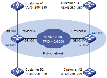

1.6.1  基本QinQ配置举例
1. 组网需求
l              Provider A和Provider B为运营商网络的边缘设备,二者通过Trunk口相连,且都属于运营商网络的VLAN 10和VLAN 50;Customer A1、Customer A2、Customer B1和Customer B2分别为CustomerA和CustomerB的用户网络边缘设备。
l              Provider A和Provider B之间采用了第三方厂商的设备,TPID值为0x8200。
希望配置完成后达到下列要求:
l              Customer A1与Customer A2之间传输的VLAN 200~299内的报文可以通过运营商网络的VLAN 10实现互通。
l              Customer B1与Customer B2之间传输的VLAN 250~350内的报文可以通过运营商网络的VLAN 50实现互通。
2. 组网图
图1-4 基本QinQ配置组网图
3. 配置步骤
用户必须通过配置保证运营商网络中的设备之间允许QinQ报文通过。
(1)        配置Provider A
l              配置端口GigabitEthernet1/0/1
# 配置端口的缺省VLAN为VLAN10,这里以端口为Access端口为例。
<ProviderA> system-view
[ProviderA] interface gigabitethernet 1/0/1
[ProviderA-GigabitEthernet1/0/1] port access vlan 10
# 使能端口的基本QinQ功能。
[ProviderA-GigabitEthernet1/0/1] qinq enable
[ProviderA-GigabitEthernet1/0/1] quit
l              配置端口GigabitEthernet1/0/2
# 配置端口的缺省VLAN为VLAN50,这里以端口为Hybrid端口为例。
[ProviderA] interface gigabitethernet 1/0/2
[ProviderA-GigabitEthernet1/0/2] port link-type hybrid
[ProviderA-GigabitEthernet1/0/2] port hybrid pvid vlan 50
[ProviderA-GigabitEthernet1/0/2] port hybrid vlan 50 untagged
# 使能端口的基本QinQ功能。
[ProviderA-GigabitEthernet1/0/2] qinq enable
[ProviderA-GigabitEthernet1/0/2] quit
l              配置端口GigabitEthernet1/0/3
# 配置端口为Trunk端口,且允许VLAN 10和VLAN50的报文通过。
[ProviderA] interface gigabitethernet 1/0/3
[ProviderA-GigabitEthernet1/0/3] port link-type trunk
[ProviderA-GigabitEthernet1/0/3] port trunk permit vlan 10 50
# 配置端口添加的VLAN Tag中携带的TPID值为0x8200。
[ProviderA-GigabitEthernet1/0/3] quit
[ProviderA] qinq ethernet-type 8200

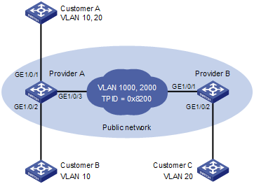

1.6.2  灵活QinQ配置举例
1. 组网需求
l              Provider A和Provider B为运营商网络的边缘设备,二者通过Trunk口相连,分别属于运营商网络的VLAN 1000和VLAN 2000;Customer A、Customer B和Customer C为用户网络的边缘设备。
l              Provider A与Provider B之间采用了第三方厂商的设备,TPID值为0x8200。
希望配置完成后达到下列要求:
l              来自Customer A和Customer B各自的VLAN 10内的报文可经过运营商网络的VLAN 1000实现互通。
l              来自Customer A和Customer C各自的VLAN 20内的报文可经过运营商网络的VLAN 2000实现互通。
2. 组网图
图1-5 灵活QinQ配置组网图
3. 配置步骤
(1)        配置Provider A
# 配置端口为Hybrid端口,且允许VLAN 1000和2000的报文不带Tag通过。
[ProviderA-GigabitEthernet1/0/1] port link-type hybrid
[ProviderA-GigabitEthernet1/0/1] port hybrid vlan 1000 2000 untagged
# 将来自VLAN 10的报文打上VLAN ID为1000的外层Tag。
[ProviderA-GigabitEthernet1/0/1 qinq vid 1000
[ProviderA-GigabitEthernet1/0/1-vid-1000] raw-vlan-id inbound 10
[ProviderA-GigabitEthernet1/0/1-vid-1000] quit
# 将来自VLAN 20的报文打上VLAN ID为2000的外层Tag。
[ProviderA-GigabitEthernet1/0/1] qinq vid 2000
[ProviderA-GigabitEthernet1/0/1-vid-2000] raw-vlan-id inbound 20
[ProviderA-GigabitEthernet1/0/1-vid-2000] quit
# 配置端口为Hybrid端口,且允许VLAN 1000的报文不带Tag通过。
[ProviderA-GigabitEthernet1/0/2] port hybrid vlan 1000 untagged
[ProviderA-GigabitEthernet1/0/2] qinq vid 1000
[ProviderA-GigabitEthernet1/0/2-vid-1000] raw-vlan-id inbound 10
[ProviderA-GigabitEthernet1/0/2-vid-1000] quit
# 配置端口为Trunk端口,且允许VLAN 1000和2000的报文通过。
[ProviderA-GigabitEthernet1/0/3] port trunk permit vlan 1000 2000
(2)        配置Provider B
<ProviderB> system-view
[ProviderB] interface gigabitethernet 1/0/1
[ProviderB-GigabitEthernet1/0/1] port link-type trunk
[ProviderB-GigabitEthernet1/0/1] port trunk permit vlan 1000 2000
# 配置端口为Hybrid端口,且允许VLAN2000的报文不带Tag通过。
[ProviderB] interface gigabitethernet 1/0/2
[ProviderB-GigabitEthernet1/0/2] port link-type hybrid
[ProviderB-GigabitEthernet1/0/2] port hybrid vlan 2000 untagged
[ProviderB-GigabitEthernet1/0/2] qinq vid 2000
[ProviderB-GigabitEthernet1/0/2-vid-2000] raw-vlan-id inbound 20
[ProviderB-GigabitEthernet1/0/2] quit
[ProviderB] qinq ethernet-type 8200
(3)        配置第三方厂商设备
对于Provider A与Provider B之间的第三方厂商设备,其关键配置如下:在与Provider A的端口GigabitEthernet1/0/3以及与Provider B的端口GigabitEthernet1/0/1相连接的端口上,配置其允许VLAN 1000和2000的报文携带VLAN Tag通过。
