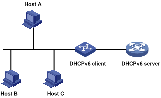

图2-1 DHCPv6服务器应用组网图
如图2-1所示,为了便于集中管理IPv6地址,简化网络配置,DHCPv6服务器可以用来为DHCPv6客户端分配IPv6前缀。DHCPv6客户端获取到IPv6前缀后,向所在网络发送包含该前缀信息的RA消息,以便网络内的主机根据该前缀自动配置IPv6地址。
目前,设备作为DHCPv6服务器时,只能为DHCPv6客户端分配前缀,不能分配地址;且支持DHCPv6无状态配置,为DHCPv6客户端分配除IPv6地址/前缀外的其他网络配置参数。

4 DHCPv6客户端
4.1  DHCPv6客户端简介
设备作为DHCPv6客户端时,只支持DHCPv6无状态配置,即只能通过DHCPv6获取除地址/前缀外的其他网络配置参数,不能获取IPv6地址和前缀。
DHCPv6客户端通过地址无状态自动配置功能成功获取IPv6地址后,如果接收到的RA报文中M标志位为0、O标志位为1,则设备会自动启动DHCPv6无状态配置功能,以获取除地址/前缀外的其他网络配置参数。
