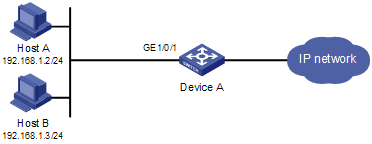

1.5.1  应用IPv4 ACL进行报文过滤配置举例
1. 组网需求
要求通过在Device A的端口GigabitEthernet1/0/1上配置IPv4报文过滤功能,实现在每天的8点到18点期间只允许来自Host A的报文通过,并以10分钟为周期记录IPv4报文过滤的日志信息并输出至控制台。
2. 组网图
图1-1 应用IPv4 ACL进行报文过滤配置组网图
3. 配置步骤
# 创建名为study的时间段,其时间范围为每天的8点到18点。
<DeviceA> system-view
[DeviceA] time-range study 8:0 to 18:0 daily
# 创建IPv4基本ACL 2009,并定义如下规则:在名为study的时间段内只允许来自Host A(192.168.1.2)的报文通过、禁止来自其它IP地址的报文通过,且在这些规则中对符合条件的报文记录日志信息。
[DeviceA] acl number 2009
[DeviceA-acl-basic-2009] rule permit source 192.168.1.2 0 time-range study logging
[DeviceA-acl-basic-2009] rule deny source any time-range study logging
[DeviceA-acl-basic-2009] quit
# 应用IPv4基本ACL 2009对端口GigabitEthernet1/0/1收到的IPv4报文进行过滤。
[DeviceA-GigabitEthernet1/0/1] packet-filter 2009 inbound
[DeviceA-GigabitEthernet1/0/1] quit
# 配置IPv4报文过滤日志的生成与发送周期为10分钟。
[DeviceA] acl logging frequence 10
# 配置系统信息的输出规则,将级别为informational的日志信息输出至控制台。
[DeviceA] info-center source default channel 0 log level informational

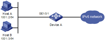

1.5.2  应用IPv6 ACL进行报文过滤配置举例
1. 组网需求
要求通过在Device A的端口GigabitEthernet1/0/1上配置IPv6报文过滤功能,实现在每天的8点到18点期间只允许来自Host A的报文通过,并以10分钟为周期记录IPv6报文过滤的日志信息并输出至控制台。
2. 组网图
图1-2 应用IPv6 ACL进行报文过滤配置组网图
3. 配置步骤
# 创建IPv6基本ACL 2009,并定义如下规则:在名为study的时间段内只允许来自Host A(1001::2)的报文通过、禁止来自其它IPv6地址的报文通过,且在这些规则中对符合条件的报文记录日志信息。
[DeviceA] acl ipv6 number 2009
[DeviceA-acl6-basic-2009] rule permit source 1001::2 128 time-range study logging
[DeviceA-acl6-basic-2009] rule deny source any time-range study logging
[DeviceA-acl6-basic-2009] quit
# 应用IPv6基本ACL 2009对端口GigabitEthernet1/0/1收到的IPv6报文进行过滤。
[DeviceA-GigabitEthernet1/0/1] packet-filter ipv6 2009 inbound
# 配置IPv6报文过滤日志的生成与发送周期为10分钟。
[DeviceA] acl ipv6 logging frequence 10
