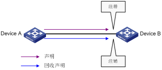

通过GARP机制,一个GARP应用实体上的配置信息会迅速传遍整个局域网。如图1-1所示,GARP应用实体通过发送声明或回收声明来通知其它GARP应用实体来注册或注销自己的属性信息,并根据其它实体发来的声明或回收声明来注册或注销对方的属性信息。
图1-1 GARP实现机制示意图
譬如,GVRP协议实现VLAN属性注册和注销的方式如下:
l              当端口收到一个VLAN属性的声明时,该端口将注册该声明中所包含的VLAN属性(即,该端口加入到该VLAN中)。
l              当端口收到一个VLAN属性的回收声明时,该端口将注销该声明中所包含的VLAN属性(即,该端口退出该VLAN)。

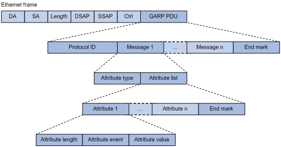

4. GARP协议报文封装格式
图1-2 GARP协议报文封装格式
如图1-2所示,GARP协议报文采用IEEE 802.3 Ethernet封装格式,其中主要字段的说明如表1-1所示。
表1-1 GARP协议报文主要字段说明
字段
说明
GARP PDU
封装在GARP协议报文中的GARP PDU(Protocol Data Unit,协议数据单元)
Protocol ID
协议编号,GARP PDU的协议编号为0x0001
Message
属性消息,每个消息都由Attribute type和Attribute list两个字段构成
End mark
结束标志,取值为0x00
Attribute type
属性类型,由具体的GARP应用来定义。取值为0x01时表示VLAN ID,代表GVRP应用
Attribute list
属性列表,由多个属性构成
Attribute
属性,每个属性都由Attribute length、Attribute event和Attribute value这三个字段构成
Attribute length
属性长度(包括本字段在内),取值范围为2~255,单位为字节
Attribute event
属性所描述的事件,取值及含义如下:
l      0x00:表示LeaveAll事件
l      0x01:表示JoinEmpty事件
l      0x02:表示JoinIn事件
l      0x03:表示LeaveEmpty事件
l      0x04:表示LeaveIn事件
l      0x05:表示Empty事件
Attribute value
属性取值。GVRP应用的属性取值为VLAN ID,但当Attribute event字段的取值为0x00时(即LeaveAll事件),本字段无效
GARP协议报文以特定组播MAC地址为目的MAC,如GVRP的目的MAC地址为01-80-C2-00-00-21。当设备在收到GARP应用实体的报文后,会根据其目的MAC地址分发给不同的GARP应用进行处理。
