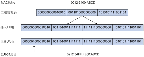

5. IEEE EUI-64格式的接口标识符
IPv6单播地址中的接口标识符用来标识链路上的一个唯一的接口。目前IPv6单播地址基本上都要求接口标识符为64位。
不同接口的IEEE EUI-64格式的接口标识符的生成方法不同,分别介绍如下:
l              所有IEEE 802接口类型(例如VLAN接口):IEEE EUI-64格式的接口标识符是从接口的链路层地址(MAC地址)变化而来的。IPv6地址中的接口标识符是64位,而MAC地址是48位,因此需要在MAC地址的中间位置(从高位开始的第24位后)插入十六进制数FFFE(1111111111111110)。为了表示这个从MAC地址得到的接口标识符是全球唯一的,还要将Universal/Local (U/L)位(从高位开始的第7位)设置为“1”。最后得到的这组数就作为EUI-64格式的接口标识符。
图1-2 MAC地址到EUI-64格式接口标识符的转换过程
l              其他接口类型:IEEE EUI-64格式的接口标识符由设备随机生成。
