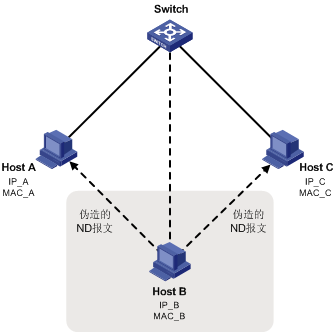

如图1-1所示,当设备Switch作为二层接入设备时,攻击者Host B可以仿冒其他用户、仿冒网关发送伪造的ND报文,对网络进行攻击:
l              如果攻击者仿冒其他用户的IP发送NS/NA/RS报文,将会改写网关或者其他用户的ND表项,导致被仿冒用户的报文错误的发送到攻击者的PC上。
l              如果攻击者仿冒网关发送RA报文,会导致其它用户的IPv6配置参数错误和ND表项被改写。
图1-1 ND攻击示意图
伪造的ND报文具有如下特点:
l              伪造的ND报文中源MAC地址和源链路层选项地址中的MAC地址不一致。
l              伪造的ND报文中源IPv6地址和源MAC地址的映射关系不是合法用户真实的映射关系。

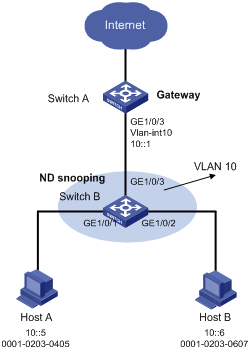

1. 组网需求
用户Host A和Host B通过Switch B接入网关Switch A。用户Host A的IPv6地址是10::5,MAC地址是0001-0203-0405。用户Host B的IPv6地址是10::6,MAC地址是0001-0203-0607。
要求:在Switch B上启用ND Detection功能对用户的合法性进行检查,保证合法用户的报文可以被正常转发,非法用户的报文被丢弃。

3. 配置步骤
(1)        配置Switch A
# 使能IPv6转发功能。
<SwitchA> system-view
[SwitchA] ipv6
# 创建VLAN 10。
[SwitchA] vlan 10
[SwitchA-vlan10] quit
# 配置端口GigabitEthernet1/0/3允许VLAN 10的报文通过。
[SwitchA] interface GigabitEthernet 1/0/3
[SwitchA-GigabitEthernet1/0/3] port link-type trunk
[SwitchA-GigabitEthernet1/0/3] port trunk permit vlan 10
[SwitchA-GigabitEthernet1/0/3] quit
# 配置VLAN接口10的IPv6地址。
[SwitchA-Vlan-interface10] ipv6 address 10::1/64
[SwitchA-Vlan-interface10] quit
(2)        配置Switch B
# 使能IPv6转发功能。
<SwitchB> system-view
[SwitchB] ipv6
# 创建VLAN 10。
[SwitchB] vlan 10
[SwitchB-vlan10] quit
# 配置端口GigabitEthernet1/0/1~GigabitEthernet1/0/3允许VLAN 10的报文通过。
[SwitchB] interface GigabitEthernet 1/0/1
[SwitchB-GigabitEthernet1/0/1] port link-type trunk
[SwitchB-GigabitEthernet1/0/1] port trunk permit vlan 10
[SwitchB-GigabitEthernet1/0/1] quit
[SwitchB] interface GigabitEthernet 1/0/2
[SwitchB-GigabitEthernet1/0/2] port link-type trunk
[SwitchB-GigabitEthernet1/0/2] port trunk permit vlan 10
[SwitchB-GigabitEthernet1/0/2] quit
[SwitchB] interface GigabitEthernet 1/0/3
[SwitchB-GigabitEthernet1/0/3] port link-type trunk
[SwitchB-GigabitEthernet1/0/3] port trunk permit vlan 10
[SwitchB-GigabitEthernet1/0/3] quit
# 使能ND Snooping功能。
[SwitchB] vlan 10
[SwitchB-vlan10] ipv6 nd snooping enable
# 使能ND Detection功能。
[SwitchB-vlan10] ipv6 nd detection enable
# 将上行端口GigabitEthernet1/0/3配置为ND信任端口,下行端口GigabitEthernet1/0/1和GigabitEthernet1/0/2采用缺省配置,即为ND非信任端口。
[SwitchB-GigabitEthernet1/0/3] ipv6 nd detection trust
完成上述配置后,对于端口GigabitEthernet1/0/1和GigabitEthernet1/0/2收到的ND报文,基于ND Snooping安全表项进行检查。
