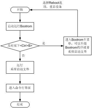

设备软件主要包括Bootrom程序和系统启动文件。设备上电后,先运行Bootrom程序,初始化硬件并显示设备的硬件参数,然后运行系统启动文件;启动文件一方面提供对硬件的驱动和适配功能,另一方面实现了业务特性。Bootrom程序与系统启动文件是设备启动、运行的必备软件,为整个设备提供支撑、管理、业务等功能,它们的关系如图1-1所示。
图1-1 Bootrom程序与系统启动文件关系示意图

Bootrom程序和系统启动文件都可以通过Bootrom菜单和命令行两种方式来升级,本文只介绍命令行升级方式,通过Bootrom菜单升级的具体操作请参见设备的安装手册。

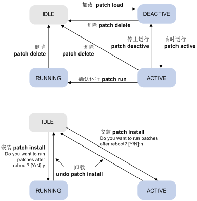

每个补丁都有自身的状态,只有在用户命令行的干预下才能发生切换。补丁状态切换与命令操作关系如图1-2所示,其中:
l              IDLE、DEACTIVE、ACTIVE和RUNNING表示补丁的不同状态;
l              加载、临时运行、确认运行、停止运行、删除、安装、卸载表示补丁操作,分别对应命令patch load、patch active、patch run、patch deactive、patch delete、patch install和undo patch install;
l              箭头方向表示状态的转变方向。
比如对DEACTIVE状态的补丁执行patch active操作,补丁的状态就会变为ACTIVE。
图1-2 补丁状态切换与命令操作关系图

1. 初始状态(IDLE)
表示尚未加载补丁,无法进行安装、运行等补丁操作,如图1-3所示(假设系统补丁区中最多可以加载8个补丁)。
图1-3 补丁未加载
当前内存补丁区中支持的最大补丁数为200个。
2. 未激活状态(DEACTIVE)
表示补丁已经被加载到内存补丁区,但尚未运行。假设用户将加载的补丁文件包含7个补丁,则这7个补丁将在经过版本校验及CRC校验之后被加载到内存补丁区,加载成功的补丁处于DEACTIVE状态,此时系统中补丁状态如图1-4所示。
图1-4 补丁文件被加载
3. 激活状态(ACTIVE)
表示补丁已经被临时运行,即该补丁在设备重启之后不再生效。对于图1-4中7个处于DEACTIVE状态的补丁,用户如果激活前5个补丁,则前5个补丁的状态将由DEACTIVE状态变成ACTIVE状态,此时系统中补丁状态如图1-5所示。
系统重启后,所有处于ACTIVE状态的补丁将变成DEACTIVE状态。
图1-5 补丁被激活
4. 确认运行状态(RUNNING)
表示补丁已经被永久运行,即该补丁在设备重启之后会继续生效。对于图1-5中5个处于ACTIVE状态的补丁,用户确认运行前3个补丁后,前3个补丁的状态将由ACTIVE状态变成RUNNING状态,此时系统中补丁状态如图1-6所示。
图1-6 补丁被确认运行
系统重启后,所有处于RUNNING状态的补丁仍保持为RUNNING状态。

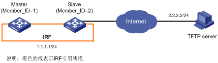

1. 组网需求
l              Master和Slave两台成员设备组成IRF。Master的成员编号为1,Slave的成员编号为2。
l              IRF当前的软件版本为soft-version1,通过远程操作,将IRF系统的软件版本升级到soft-version2,配置文件升级到new-config;
l              最新版本的应用程序soft-version2.bin和最新配置文件new-config.cfg都保存在TFTP server上;
l              IRF的IP地址为1.1.1.1/24,由Master(成员编号为1)和Slave(成员编号为2)两台成员设备组成。TFTP server的IP地址为2.2.2.2/24。IRF与TFTP server之间路由可达。
2. 组网图
图1-7 配置远程定时自动升级组网图

(1)        TFTP server的配置(注意:不同的服务器类型配置可能不同)
通过合法渠道(比如H3C官方网站或者代理商、技术支援人员)获取正确版本的启动文件和配置文件,并将该文件存储到TFTP server的工作路径,以便TFTP client可以访问。
(2)        IRF的配置
# 将new-config.cfg下载到Master上(注意:不同的服务器类型显示信息可能不同)。
<IRF> tftp 2.2.2.2 get new-config.cfg
  File will be transferred in binary mode
  Downloading file from remote TFTP server, please wait.....
  TFTP:      917 bytes received in 1 second(s)
  File downloaded successfully.
# 将new-config.cfg下载到Slave(成员编号为2)上。
<IRF> tftp 2.2.2.2 get new-config.cfg slot2#flash:/new-config.cfg
# 将启动文件soft-version2.bin下载到Master和Slave上。
<IRF> tftp 2.2.2.2 get soft-version2.bin
  Downloading file from remote TFTP server, please wait............
  TFTP: 10058752 bytes received in 141 second(s)
<IRF> tftp 2.2.2.2 get soft-version2.bin slot2#flash:/soft-version2.bin
# 将所有成员设备的下次启动配置文件指定为new-config.cfg。
<IRF> startup saved-configuration new-config.cfg main
Please wait ...
Setting the master board ...
... Done!
Setting the slave board ...
Slot 2:
 Set next configuration file successfully
# 将所有成员设备的下次启动文件指定为soft-version2.bin。
<IRF> boot-loader file soft-version2.bin slot all main
  This command will set the boot file of the specified board. Continue? [Y/N]:y
  The specified file will be used as the main boot file at the next reboot on slot 1!
  The specified file will be used as the main boot file at the next reboot on slot 2!
# 重启所有成员设备完成升级。
<IRF> reboot
设备重启后可以使用display version命令验证升级是否成功。

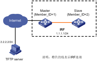

1. 组网需求
l              IRF(IRF是整个IRF的统称,在本举例中包括Matser和Slave两台成员设备)当前的软件版本存在一些缺陷,需要使用补丁文件进行修复。
l              补丁文件patch_xxx.bin保存在TFTP server上。
l              IRF的IP地址为1.1.1.1/24,TFTP server的IP地址为2.2.2.2/24,Device与TFTP server之间路由可达。
2. 组网图
图1-8 热补丁升级组网图
3. 配置步骤
(1)        TFTP server的配置(不同应用程序的配置方式不同,具体步骤略)
l              启动TFTP server功能。
l              将patch_xxx.bin文件放到TFTP server的工作路径。
(2)        Device的配置
配置前需确认设备Flash有足够的剩余空间来存储补丁文件。
# 开始升级前,执行save命令保存当前配置(配置步骤略)。
# 将TFTP server上的文件patch_xxx.bin下载到Master存储介质的根目录下。
<Device> tftp 2.2.2.2 get patch_xxx.bin
# 将TFTP server上的文件patch_xxx.bin下载到Slave存储介质的根目录下。
<Device> tftp 2.2.2.2 get patch_xxx.bin slot2#flash:/patch_xxx.bin
# 安装补丁。
<Device> system-view
[Device] patch install flash:
Patches will be installed. Continue? [Y/N]:y
Do you want to continue running patches after reboot? [Y/N]:y
Installing patches........
Installation completed, and patches will continue to run after reboot.
