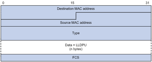

封装有LLDPDU的报文称为LLDP报文,其封装格式有两种:Ethernet II和SNAP(Subnetwork Access Protocol,子网访问协议)。
(1)        Ethernet II格式封装的LLDP报文
图1-1 Ethernet II格式封装的LLDP报文
如图1-1所示,是以Ethernet II格式封装的LLDP报文,其中各字段的含义如下:
l              Destination MAC address:目的MAC地址,为固定的组播MAC地址0x0180-C200-000E。
l              Source MAC address:源MAC地址,为端口MAC地址或设备桥MAC地址(如果有端口地址则使用端口MAC地址,否则使用设备桥MAC地址)。
l              Type:报文类型,为0x88CC。
l              Data:数据内容,为LLDPDU。
l              FCS:帧检验序列,用来对报文进行校验。
