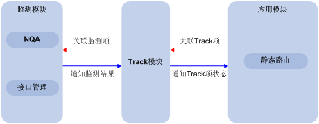

1.1.1  联动功能介绍
图1-1 联动功能实现示意图
Track的用途是实现联动功能。如图1-1所示,联动功能通过在监测模块、Track模块和应用模块之间建立关联,实现这些模块之间的联合动作。联动功能利用监测模块对链路状态、网络性能等进行监测,并通过Track模块将监测结果及时通知给应用模块,以便应用模块进行相应的处理。例如,在静态路由、Track和NQA之间建立联动,利用NQA监测静态路由的下一跳地址是否可达。NQA监测到下一跳不可达时,通过Track通知静态路由模块该监测结果,以便静态路由模块将该条路由置为无效,确保报文不再通过该静态路由转发。
如果应用模块直接与监测模块关联,由于不同监测模块通知给应用模块的监测结果形式各不相同,应用模块需要分别处理不同形式的监测结果。联动功能在应用模块和监测模块之间增加了Track模块,通过Track模块屏蔽不同监测模块的差异,将监测结果以统一的形式通知给应用模块,从而简化应用模块的处理。
1.1.2  联动功能工作原理
联动功能的工作原理分为两部分:
l              Track模块与监测模块联动
l              Track模块与应用模块联动
1. Track模块与监测模块联动
Track模块和监测模块之间通过Track项建立关联。监测模块负责对接口状态、链路状态等进行监测,并将监测结果通知给Track模块;Track模块根据监测结果改变Track项的状态。
l              如果监测结果为监测对象工作正常(如接口处于Up状态、网络可达),则对应Track项的状态为Positive。
l              如果监测结果为监测对象出现异常(如接口处于Down状态、网络不可达),则对应Track项的状态为Negative。
l              如果监测结果无效(如NQA作为监测模块时,与Track项关联的NQA测试组不存在),则对应Track项的状态为Invalid。
目前,监测模块包括:
l              NQA(Network Quality Analyzer,网络质量分析)
l              接口管理
2. Track模块与应用模块联动
Track模块和应用模块之间通过Track项建立关联。Track项的状态改变后,通知应用模块;应用模块根据Track项的状态,及时进行相应的处理,从而避免通信的中断或服务质量的降低。
目前,可以与Track模块实现联动功能的应用模块为静态路由。

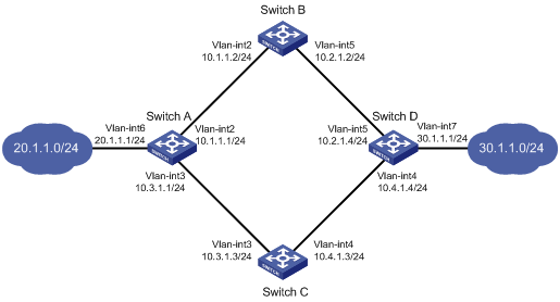

1.6.1  静态路由、Track与NQA联动配置举例
1. 组网需求
Switch A、Switch B、Switch C和Switch D连接了20.1.1.0/24和30.1.1.0/24两个网段,在交换机上配置静态路由以实现两个网段的互通,并配置路由备份以提高网络的可靠性。
Switch A作为20.1.1.0/24网段内主机的缺省网关,在Switch A上存在两条到达30.1.1.0/24网段的静态路由,下一跳分别为Switch B和Switch C。这两条静态路由形成备份,其中:
l              下一跳为Switch B的静态路由优先级高,作为主路由。该路由可达时,Switch A通过Switch B将报文转发到30.1.1.0/24网段。
l              下一跳为Switch C的静态路作为备份路由。
l              在Switch A上通过静态路由、Track与NQA联动,实时判断主路由是否可达。当主路由不可达时,备份路由生效,Switch A通过Switch C将报文转发到30.1.1.0/24网段。
同样地,Switch D作为30.1.1.0/24网段内主机的缺省网关,在Switch D上存在两条到达20.1.1.0/24网段的静态路由,下一跳分别为Switch B和Switch C。这两条静态路由形成备份,其中:
l              下一跳为Switch B的静态路由优先级高,作为主路由。该路由可达时,Switch D通过Switch B将报文转发到20.1.1.0/24网段。
l              在Switch D上通过静态路由、Track与NQA联动,实时判断主路由是否可达。当主路由不可达时,备份路由生效,Switch D通过Switch C将报文转发到20.1.1.0/24网段。
2. 组网图
图1-2 静态路由、Track与NQA联动配置组网图
3. 配置步骤
(1)        按照图1-2创建VLAN,在VLAN中加入对应的端口,并配置各VLAN接口的IP地址,具体配置过程略。
(2)        配置Switch A
# 配置到达30.1.1.0/24网段的静态路由:下一跳地址为10.1.1.2,优先级为缺省值60,该路由与Track项1关联。
<SwitchA> system-view
[SwitchA] ip route-static 30.1.1.0 24 10.1.1.2 track 1
# 配置到达30.1.1.0/24网段的静态路由:下一跳地址为10.3.1.3,优先级为80。
[SwitchA] ip route-static 30.1.1.0 24 10.3.1.3 preference 80
# 配置到达10.2.1.4的静态路由:下一跳地址为10.1.1.2。
[SwitchA] ip route-static 10.2.1.4 24 10.1.1.2
# 创建管理员名为admin、操作标签为test的NQA测试组。
[SwitchA] nqa entry admin test
# 配置测试类型为ICMP-echo。
[SwitchA-nqa-admin-test] type icmp-echo
# 配置测试的目的地址为10.2.1.4,下一跳地址为10.1.1.2,以便通过NQA检测Switch A-Switch B-Switch D这条路径的连通性。
[SwitchA-nqa-admin-test-icmp-echo] destination ip 10.2.1.4
[SwitchA-nqa-admin-test-icmp-echo] next-hop 10.1.1.2
# 配置测试频率为100ms。
[SwitchA-nqa-admin-test-icmp-echo] frequency 100
# 配置联动项1(连续失败5次触发联动)。
[SwitchA-nqa-admin-test-icmp-echo] reaction 1 checked-element probe-fail threshold-type consecutive 5 action-type trigger-only
[SwitchA-nqa-admin-test-icmp-echo] quit
# 启动探测。
[SwitchA] nqa schedule admin test start-time now lifetime forever
# 配置Track项1,关联NQA测试组(管理员为admin,操作标签为test)的联动项1。
[SwitchA] track 1 nqa entry admin test reaction 1
(3)        配置Switch B
# 配置到达30.1.1.0/24网段的静态路由:下一跳地址为10.2.1.4。
<SwitchB> system-view
[SwitchB] ip route-static 30.1.1.0 24 10.2.1.4
# 配置到达20.1.1.0/24网段的静态路由:下一跳地址为10.1.1.1。
[SwitchB] ip route-static 20.1.1.0 24 10.1.1.1
(4)        配置Switch C
# 配置到达30.1.1.0/24网段的静态路由:下一跳地址为10.4.1.4。
<SwitchC> system-view
[SwitchC] ip route-static 30.1.1.0 24 10.4.1.4
# 配置到达20.1.1.0/24网段的静态路由:下一跳地址为10.3.1.1。
[SwitchC] ip route-static 20.1.1.0 24 10.3.1.1
(5)        配置Switch D
# 配置到达20.1.1.0/24网段的静态路由:下一跳地址为10.2.1.2,优先级为缺省值60,该路由与Track项1关联。
<SwitchD> system-view
[SwitchD] ip route-static 20.1.1.0 24 10.2.1.2 track 1
# 配置到达20.1.1.0/24网段的静态路由:下一跳地址为10.4.1.3,优先级为80。
[SwitchD] ip route-static 20.1.1.0 24 10.4.1.3 preference 80
# 配置到达10.1.1.1的静态路由:下一跳地址为10.2.1.2。
[SwitchD] ip route-static 10.1.1.1 24 10.2.1.2
[SwitchD] nqa entry admin test
# 配置测试类型为ICMP-echo。
[SwitchD-nqa-admin-test] type icmp-echo
# 配置测试的目的地址为10.1.1.1,下一跳地址为10.2.1.2,以便通过NQA检测Switch D-Switch B-Switch A这条路径的连通性。
[SwitchD-nqa-admin-test-icmp-echo] destination ip 10.1.1.1
[SwitchD-nqa-admin-test-icmp-echo] next-hop 10.2.1.2
# 配置测试频率为100ms。
[SwitchD-nqa-admin-test-icmp-echo] frequency 100
[SwitchD-nqa-admin-test-icmp-echo] reaction 1 checked-element probe-fail threshold-type consecutive 5 action-type trigger-only
[SwitchD-nqa-admin-test-icmp-echo] quit
# 启动探测。
[SwitchD] nqa schedule admin test start-time now lifetime forever
[SwitchD] track 1 nqa entry admin test reaction 1
(6)        验证配置结果
# 显示Switch A上Track项的信息。
[SwitchA] display track all
Track ID: 1
  Status: Positive
  Duration: 0 days 0 hours 2 minutes 14 seconds
  Notification delay: Positive 0, Negative 0 (in seconds)
  Reference object:
    NQA entry: admin test
    Reaction: 1
# 显示Switch A的路由表。
[SwitchA] display ip routing-table
Routing Tables: Public
         Destinations : 10       Routes : 10
10.1.1.0/24         Direct 0    0            10.1.1.1        Vlan2
10.1.1.1/32         Direct 0    0            127.0.0.1       InLoop0
10.2.1.0/24         Static 60   0            10.1.1.2        Vlan2
10.3.1.0/24         Direct 0    0            10.3.1.1        Vlan3
10.3.1.1/32         Direct 0    0            127.0.0.1       InLoop0
20.1.1.0/24         Direct 0    0            20.1.1.1        Vlan6
20.1.1.1/32         Direct 0    0            127.0.0.1       InLoop0
30.1.1.0/24         Static 60   0            10.1.1.2        Vlan2
127.0.0.0/8         Direct 0    0            127.0.0.1       InLoop0
127.0.0.1/32        Direct 0    0            127.0.0.1       InLoop0
以上显示信息表示,NQA测试的结果为主路由可达(Track项状态为Positive),Switch A通过Switch B将报文转发到30.1.1.0/24网段。
# 在Switch B上删除VLAN接口2的IP地址。
[SwitchB-Vlan-interface2] undo ip address
Track ID: 1
  Status: Negative
  Duration: 0 days 0 hours 1 minutes 13 seconds
  Reference object:
    Reaction: 1
# 显示Switch A的路由表。
30.1.1.0/24         Static 80   0            10.3.1.3        Vlan3
以上显示信息表示,NQA测试的结果为主路由不可达(Track项状态为Negative),则备份路由生效,Switch A通过Switch C将报文转发到30.1.1.0/24网段。
# 主路由出现故障后,20.1.1.0/24网段内的主机仍然可以与30.1.1.0/24网段内的主机通信。
[SwitchA] ping -a 20.1.1.1 30.1.1.1
  PING 30.1.1.1: 56  data bytes, press CTRL_C to break
    Reply from 30.1.1.1: bytes=56 Sequence=1 ttl=254 time=2 ms
    Reply from 30.1.1.1: bytes=56 Sequence=2 ttl=254 time=1 ms
    Reply from 30.1.1.1: bytes=56 Sequence=3 ttl=254 time=1 ms
    Reply from 30.1.1.1: bytes=56 Sequence=4 ttl=254 time=2 ms
    Reply from 30.1.1.1: bytes=56 Sequence=5 ttl=254 time=1 ms
  --- 30.1.1.1 ping statistics ---
    5 packet(s) transmitted
    5 packet(s) received
    0.00% packet loss
    round-trip min/avg/max = 1/1/2 ms
# Switch D上的显示信息与Switch A类似。主路由出现故障后,30.1.1.0/24网段内的主机仍然可以与20.1.1.0/24网段内的主机通信。

    Reply from 20.1.1.1: bytes=56 Sequence=1 ttl=254 time=2 ms
    Reply from 20.1.1.1: bytes=56 Sequence=2 ttl=254 time=1 ms
    Reply from 20.1.1.1: bytes=56 Sequence=3 ttl=254 time=1 ms
    Reply from 20.1.1.1: bytes=56 Sequence=4 ttl=254 time=1 ms
    Reply from 20.1.1.1: bytes=56 Sequence=5 ttl=254 time=1 ms
  --- 20.1.1.1 ping statistics ---
    0.00% packet loss
