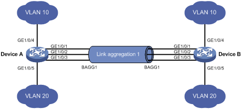

如图1-1所示,Device A与Device B之间通过三条以太网物理链路相连,将这三条链路捆绑在一起,就成为了一条逻辑链路Link aggregation 1,这条逻辑链路的带宽等于原先三条以太网物理链路的带宽总和,从而达到了增加链路带宽的目的;同时,这三条以太网物理链路相互备份,有效地提高了链路的可靠性。
图1-1 链路聚合示意图

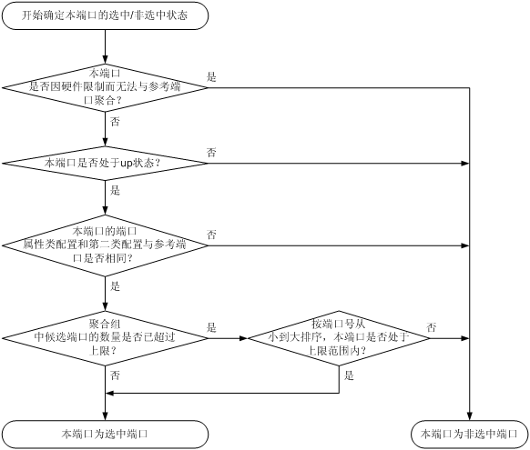

静态聚合组内成员端口状态的确定流程如图1-2所示。
图1-2 静态聚合组内成员端口状态的确定流程
l          当一个成员端口的端口属性类配置或第二类配置改变时,其所在静态聚合组内各成员端口的选中/非选中状态可能会发生改变。
l          当静态聚合组内选中端口的数量已达到上限时,后加入的成员端口即使满足成为选中端口的所有条件,也不会立刻成为选中端口。这样能够尽量维持当前选中端口上的流量不中断,但是由于设备重启时会重新计算选中端口,因此可能导致设备重启前、后各成员端口的选中/非选中状态不一致。

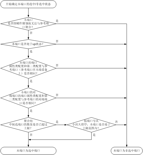

在设备ID较小的一端,动态聚合组内成员端口状态的确定流程如图1-3所示。
图1-3 动态聚合组内成员端口状态的确定流程
与此同时,设备ID较大的一端也会随着对端成员端口状态的变化,随时调整本端各成员端口的状态,以确保聚合链路两端成员端口状态的一致。
l          当一个成员端口的端口属性类配置或第二类配置改变时,其所在动态聚合组内各成员端口的选中/非选中状态可能会发生改变。
l          当本端端口的选中/非选中状态发生改变时,其对端端口的选中/非选中状态也将随之改变。
l          当动态聚合组内选中端口的数量已达到上限时,后加入的成员端口一旦满足成为选中端口的所有条件,就会立刻取代已不满足条件的端口成为选中端口。

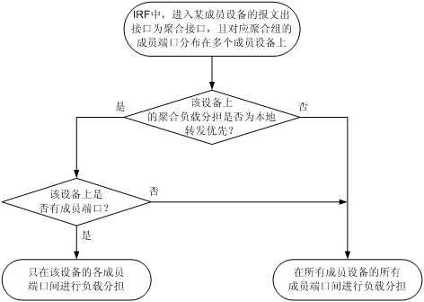

聚合负载分担的本地转发优先机制可以降低数据流量对IRF物理端口间链路的冲击,采用与未采用该机制时的聚合负载分担方式如图1-4所示。有关IRF的详细介绍,请参见“IRF配置指导”中的“IRF配置”。
图1-4 本地转发优先处理流程图

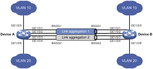

1.8  以太网链路聚合典型配置举例
在聚合组中,只有端口属性类配置(请参见“1.1.1  4. 配置分类”)和第二类配置(请参见“1.1.1  4. 配置分类”)都与参考端口(请参见“1.1.1  5. 参考端口”)相同的成员端口才可以成为选中端口。因此,用户需通过配置使各成员端口的上述配置与参考端口保持一致,而除此以外的其它配置则只需在聚合接口上进行,不必再在成员端口上重复配置。
1.8.1  二层静态聚合配置举例
1. 组网需求
l              Device A与Device B通过各自的以太网端口GigabitEthernet1/0/1~GigabitEthernet1/0/3相互连接。
l              在Device A和Device B上分别配置静态链路聚合组,并使两端的VLAN 10和VLAN 20之间分别互通。
l              通过按照报文的源MAC地址和目的MAC地址进行聚合负载分担的方式,来实现数据流量在各成员端口间的负载分担。
2. 组网图
图1-5 静态聚合配置组网图
3. 配置步骤
(1)        配置Device A
# 创建VLAN 10,并将端口GigabitEthernet1/0/4加入到该VLAN中。
<DeviceA> system-view
[DeviceA] vlan 10
[DeviceA-vlan10] port gigabitEthernet 1/0/4
[DeviceA-vlan10] quit
# 创建VLAN 20,并将端口GigabitEthernet1/0/5加入到该VLAN中。
[DeviceA] vlan 20
[DeviceA-vlan20] port gigabitEthernet 1/0/5
[DeviceA-vlan20] quit
# 创建二层聚合接口1。
[DeviceA] interface bridge-aggregation 1
[DeviceA-Bridge-Aggregation1] quit
# 分别将端口GigabitEthernet1/0/1至 GigabitEthernet1/0/3加入到聚合组1中。
[DeviceA-gigabitethernet1/0/1] port link-aggregation group 1
[DeviceA-gigabitethernet1/0/1] quit
[DeviceA] interface gigabitethernet 1/0/2
[DeviceA-gigabitethernet1/0/2] port link-aggregation group 1
[DeviceA-gigabitethernet1/0/2] quit
[DeviceA] interface gigabitethernet 1/0/3
[DeviceA-gigabitethernet1/0/3] port link-aggregation group 1
[DeviceA-gigabitethernet1/0/3] quit
# 配置二层聚合接口1为Trunk端口,并允许VLAN 10和20的报文通过。
该配置将被自动同步到聚合组1内的所有成员端口上。
[DeviceA-Bridge-Aggregation1] port link-type trunk
[DeviceA-Bridge-Aggregation1] port trunk permit vlan 10 20
 Please wait... Done.
 Configuring GigabitEthernet1/0/1... Done.
 Configuring GigabitEthernet1/0/2... Done.
 Configuring GigabitEthernet1/0/3... Done.
# 配置全局按照报文的源MAC地址和目的MAC地址进行聚合负载分担。
[DeviceA] link-aggregation load-sharing mode source-mac destination-mac
(2)        配置Device B
Device B的配置与Device A相似,配置过程略。
(3)        检验配置效果
# 查看Device A上所有聚合组的摘要信息。
[DeviceA] display link-aggregation summary
Aggregation Interface Type:
BAGG -- Bridge-Aggregation, RAGG -- Route-Aggregation
Aggregation Mode: S -- Static, D -- Dynamic
Loadsharing Type: Shar -- Loadsharing, NonS -- Non-Loadsharing
Actor System ID: 0x8000, 000f-e2ff-0001
AGG         AGG       Partner ID               Select Unselect   Share
Interface   Mode                               Ports  Ports      Type
BAGG1       S         none                     3      0          Shar
以上信息表明,聚合组1为负载分担类型的静态聚合组,包含有三个选中端口。
# 查看Device A上全局采用的聚合负载分担类型。
[DeviceA] display link-aggregation load-sharing mode
Link-Aggregation Load-Sharing Mode:
  destination-mac address, source-mac address
以上信息表明,所有聚合组都按照报文的源MAC地址和目的MAC地址进行聚合负载分担。

1.8.3  聚合负载分担配置举例
1. 组网需求
l              Device A与Device B通过各自的以太网端口GigabitEthernet1/0/1~ GigabitEthernet1/0/4相互连接。
l              在Device A和Device B上分别配置两个静态链路聚合组,并使两端的VLAN 10和VLAN 20之间分别互通。
l              通过在聚合组1上按照源MAC地址进行聚合负载分担、在聚合组2上按照目的MAC地址进行聚合负载分担的方式,来实现数据流量在各成员端口间的负载分担。
2. 组网图
图1-7 聚合负载分担配置组网图
3. 配置步骤
(1)        配置Device A
# 创建VLAN 10,并将端口GigabitEthernet1/0/5加入到该VLAN中。
[DeviceA] vlan 10
[DeviceA-vlan10] port gigabitEthernet 1/0/5
# 创建VLAN 20,并将端口GigabitEthernet1/0/6加入到该VLAN中。
[DeviceA] vlan 20
[DeviceA-vlan20] port gigabitEthernet 1/0/6
# 创建二层聚合接口1,并配置该接口对应的聚合组内按照源MAC地址进行聚合负载分担。
[DeviceA-Bridge-Aggregation1] link-aggregation load-sharing mode source-mac
# 分别将端口GigabitEthernet1/0/1和GigabitEthernet1/0/2加入到聚合组1中。
[DeviceA] interface gigabitEthernet 1/0/1
[DeviceA-GigabitEthernet1/0/1] port link-aggregation group 1
[DeviceA-GigabitEthernet1/0/1] quit
[DeviceA] interface gigabitEthernet 1/0/2
[DeviceA-GigabitEthernet1/0/2] port link-aggregation group 1
[DeviceA-GigabitEthernet1/0/2] quit
# 创建二层聚合接口2,并配置该接口对应的聚合组内按照目的MAC地址进行聚合负载分担。
[DeviceA] interface bridge-aggregation 2
[DeviceA-Bridge-Aggregation2] link-aggregation load-sharing mode destination-mac
[DeviceA-Bridge-Aggregation2] quit
# 分别将端口GigabitEthernet1/0/3和GigabitEthernet1/0/4加入到聚合组2中。
[DeviceA] interface gigabitEthernet 1/0/3
[DeviceA-GigabitEthernet1/0/3] port link-aggregation group 2
[DeviceA-GigabitEthernet1/0/3] quit
[DeviceA] interface gigabitEthernet 1/0/4
[DeviceA-GigabitEthernet1/0/4] port link-aggregation group 2
[DeviceA-GigabitEthernet1/0/4] quit
# 配置二层聚合接口2为Trunk端口,并允许VLAN 10和20的报文通过。
该配置将被自动同步到聚合组2内的所有成员端口上。
[DeviceA-Bridge-Aggregation2] port link-type trunk
[DeviceA-Bridge-Aggregation2] port trunk permit vlan 10 20
 Configuring GigabitEthernet1/0/4... Done.
(2)        配置Device B
(3)        检验配置效果
BAGG1       S         none                     2      0          Shar
BAGG2       S         none                     2      0          Shar
以上信息表明,聚合组1和聚合组2都是负载分担类型的静态聚合组,各包含有两个选中端口。
# 查看Device A上所有聚合接口所对应聚合组内采用的聚合负载分担类型。
[DeviceA] display link-aggregation load-sharing mode interface
Bridge-Aggregation1 Load-Sharing Mode:
  source-mac address
Bridge-Aggregation2 Load-Sharing Mode:
以上信息表明,二层聚合组1按照报文的源MAC地址进行聚合负载分担,二层聚合组2按照报文的目的MAC地址进行聚合负载分担。
