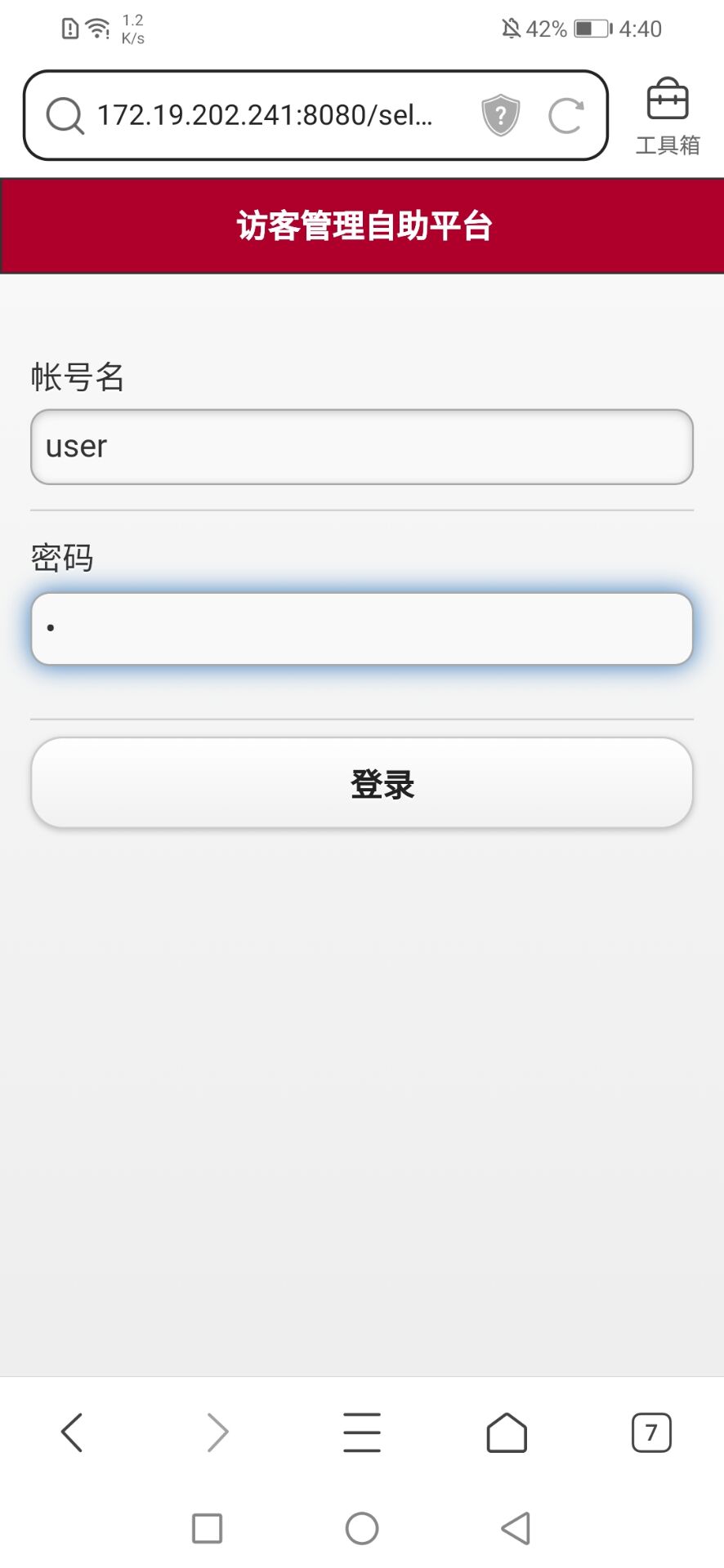

1. 将所有接待人员使用的接入用户都指定为访客管理员。
访客管理员通过自助页面进行访客审批时,会区分访客管理员的权限,即只有访客预注册时所选的的访客管理员或超级访客管理员才能审批。而二维码审批没有权限约束,即所有访客管理员可以扫描任意预注册访客的二维码后进行审批。
(1)     使用Admin(或其他拥有权限的管理员/维护员)登录iMC配置管理台。
(2)     选择“用户”页签,单击左侧导航树中的[访客管理/访客管理员]菜单项,进入访客管理员页面如图18所示。
图18 访客管理员
(3)     单击<增加>按钮,进入增加访客管理员页面,如图19所示。进行如下设置:
¡     访客管理员类型:保持默认选项“访客管理员”即可。
¡     所管理访客的最大有效时长:配置为7天。
图19 增加访客管理员
(4)     单击<选择接入用户>按钮,弹出如图20所示的窗口。选中3.3.1  4. 增加接入用户(用于配置默认访客管理员)接入用户后,单击<确定>按钮。
图20 选择接入用户
(5)     再次单击<确定>按钮,增加访客管理员完毕。新增的访客管理员如图21所示。
图21 访客管理员

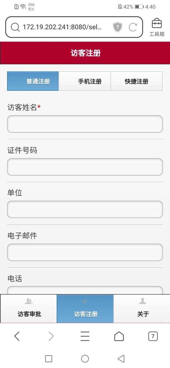

4. 配置访客策略。
(1)     单击左侧导航树中的[访客管理>访客策略]菜单项,单击<增加>按钮进入增加访客策略页面,如图27所示。
图27 增加缺省访客策略
(2)     配置如下参数:
¡     策略名称:填写策略名称

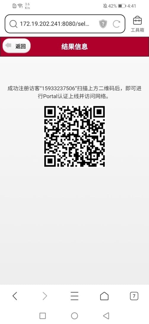

¡     预注册访客自动转正:选择“禁止”选项。如果选择为允许,则预注册访客无需访客管理员审批,不适用于二维码审批的场景。
¡     访客预注册后显示二维码:选择“是”选项。
(3)     单击<确定>按钮,完成缺省访客策略配置。

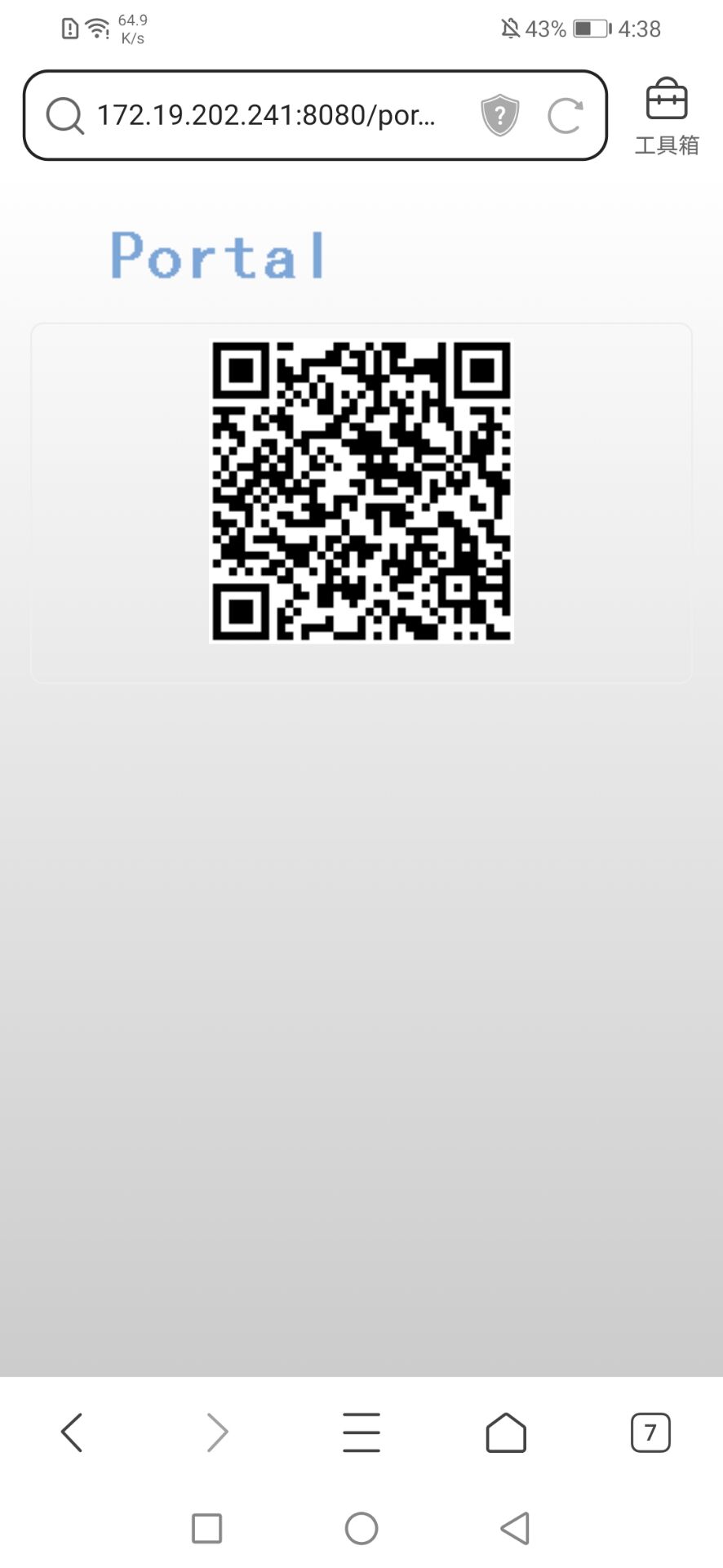

¡     端口组名称:填写端口组名称,本例以“portal”为例。
¡     认证方式:选择“CHAP认证”选项。
¡     缺省认证页面:选择“PHONE-二维码开户与认证”选项。
¡     其他参数保持默认即可。
图38 Portal端口组配置

3.5.1  Portal二维码审批方案
1. 访客连接Wi-Fi
访客使用智能终端A(访客自带的智能终端)连接SSID:ss_market_portal,访客生成审批二维码
访客使用智能终端A打开浏览器,在浏览器输入任意地址如2.2.2.2,浏览器自动跳转到二维码开户和认证页面,并自动完成访客预注册且在页面上显示审批二维码,如图87所示。
注意
如果生成审批二维码后,访客关闭浏览器、重新打开浏览器并访问了网络,则会预注册一个新的访客并生成一个新的审批二维码。如果反复进行关闭打开浏览器并访问网络,会生成大量的预注册访客。
图87 Portal审批二维码

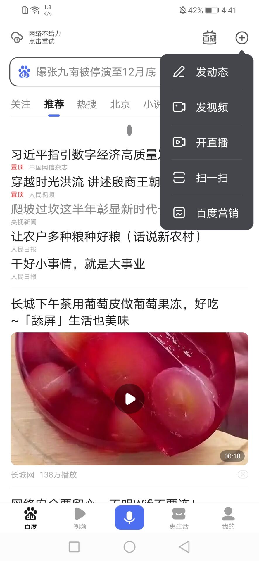

(1)     访客管理员使用智能终端B(访客管理员的智能终端)打开浏览器,使用浏览器自带的二维码扫描工具扫描二维码,如图88所示。
说明
访客管理员连接的网络需要与内网认证环境网络相通。(不能使用自己手机的运营商网络)
图88 内嵌的二维码扫描工具

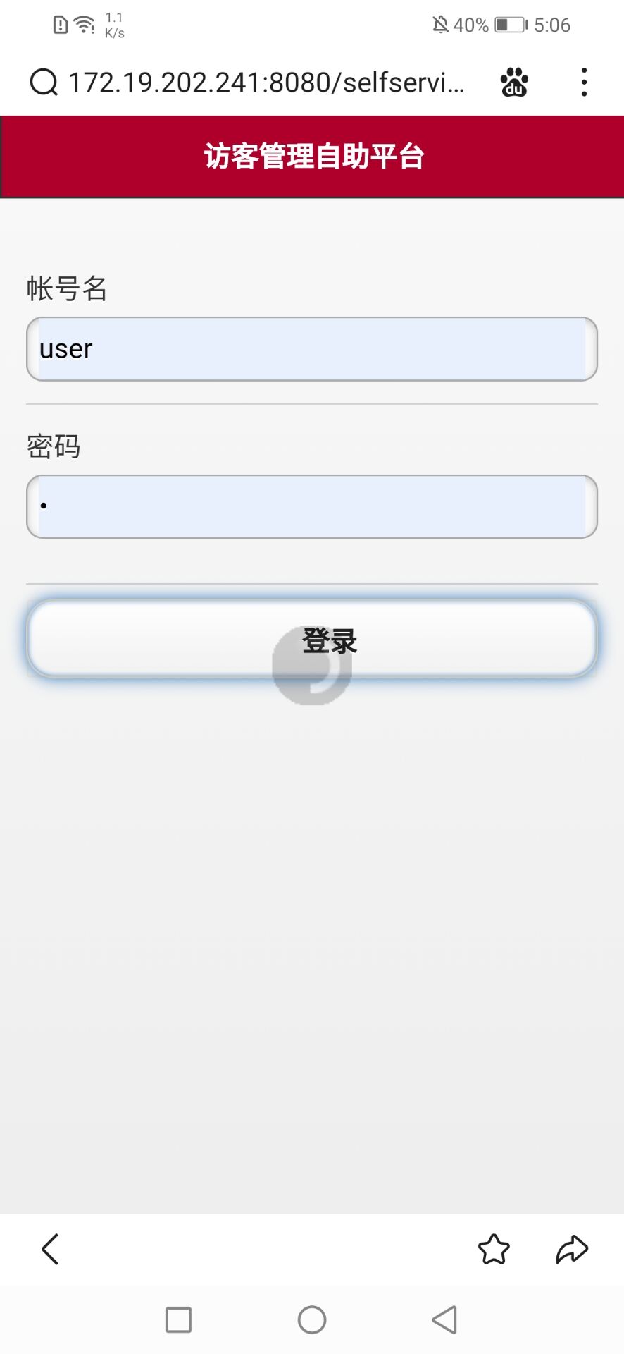

(2)     扫描智能终端A上的二维码,智能终端B直接进入访客管理自助平台,此时会出现以下两种情况:
¡     如果访客管理员尚未登录,则进入登录页面,如图89所示。输入访客管理员的帐号密码后,进入审批页面,如图90所示。
¡     如果访客管理员已登录,则扫描完二维码后,直接进入如图90所示的审批页面。
图89 移动访客管理自助平台登录页面

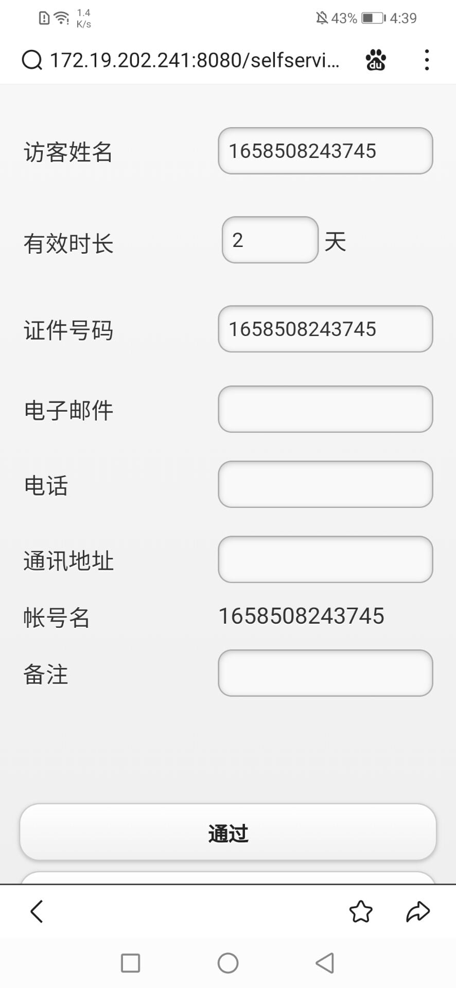

图90 访客审批页面
(3)     在访客审批页面,单击<通过>按钮,即可将预注册访客转正,结果如图91所示。
图91 转正成功

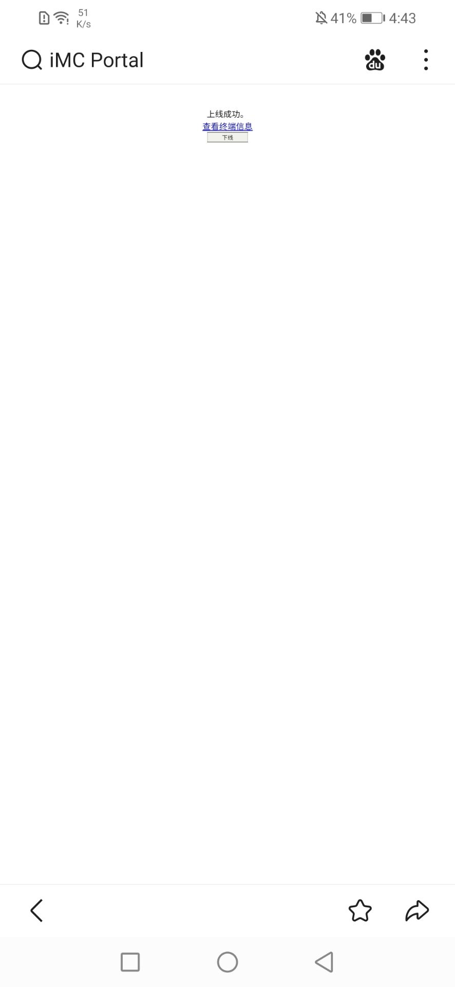

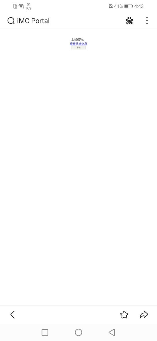

(4)     访客自动上线和手动上线
¡     如果访客在智能终端A上生成审批二维码未超过5分钟,则访客管理员在智能终端B上审批完成后的5秒钟内,智能终端A自动进行认证并上线,结果如图92所示。
图92 上线成功
¡     如果生成审批二维码已经超过5分钟,智能终端A上会显示如图93所示的失败信息。访客管理员在智能终端B上审批完成后,点击“自动登录失败。请点击重试”链接,即可完成上线。上线成功页面如图92所示。

(1)     访客管理员使用智能终端B(访客管理员的智能终端)打开浏览器,使用浏览器自带的二维码扫描工具扫描二维码,如图99所示。
说明
图99 内嵌的二维码扫描工具
¡     如果访客管理员尚未登录,则进入登录页面,如图100所示。输入访客管理员的帐号密码后,进入审批页面,如图101所示。
¡     如果访客管理员已登录,则扫描完二维码后,直接进入如图101所示的审批页面。
图100 移动访客管理自助平台登录页面
图101 访客审批页面
(3)     进入访客审批页面,访客管理员需尽快进行审批,否则会出现超时从而导致访客无法正常上线,单击<通过>按钮,即可将预注册访客转正,结果如图102所示。
图102 转正成功

(1)     访客管理员在智能终端B(访客管理员的智能终端)上使用浏览器输入http://172.19.202.241:8080/selfservice/mlogin.jsf(访客管理自助平台的URL),进入访客管理自助平台页面,如图106所示。
图106 移动访客管理自助平台登录页面
(2)     输入访客管理员帐号/密码后进入访客注册页面,如图107所示,
图107 快速注册访客
(3)     单击页面下方的<访客注册>按钮,然后单击在页面的<手机注册>按钮,输入手机号,单击<注册>按钮,生成认证二维码,如图108所示。
图108 认证二维码

(1)     访客在智能终端A上打开浏览器,使用浏览器自带的的二维码扫描工具,如图109所示。
图109 二维码扫描工具
(2)     扫描智能终端B上的认证二维码,扫描完成后,直接跳转到认证成功页面,如图110所示。
图110 认证成功

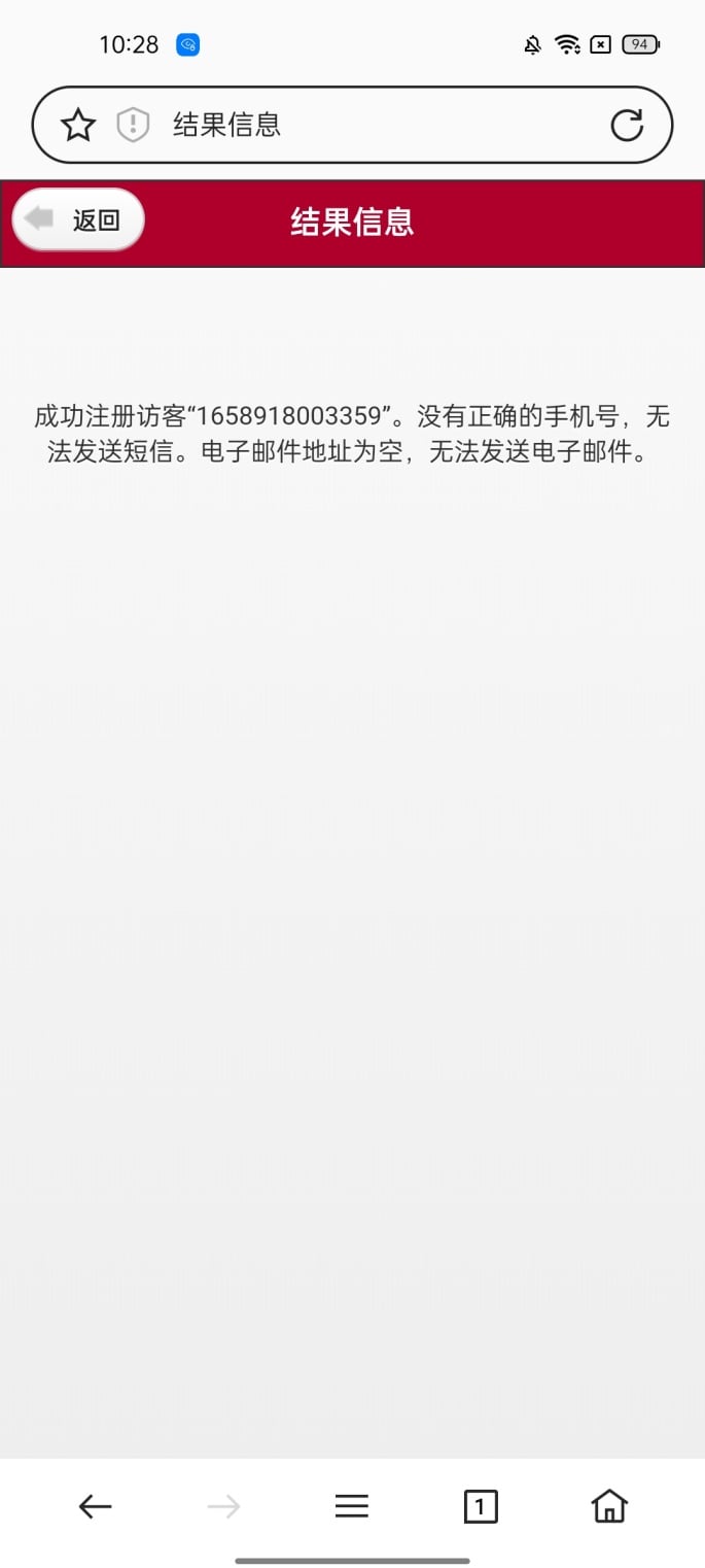

(2)     正确填写所需信息,单击<确定>按钮,生成预注册访客,并生成二维码页面,如图114所示。
图114 预注册访客转正二维码
(3)     访客管理员扫描二维码进行转正,同3.5.1  2. 访客管理员审批操作,转正成功之后,在图114中,访客单击二维码,上线成功,如图115所示。
图115 上线成功
