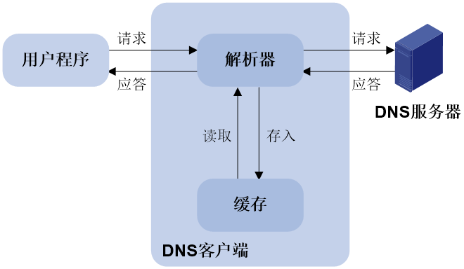

用户程序、DNS客户端及域名服务器的关系如图1-1所示,其中解析器和缓存构成DNS客户端。用户程序、DNS客户端在同一台设备上,而DNS客户端和域名服务器一般分布在两台设备上。
目前,设备只能作为DNS客户端,不能作为DNS服务器。
如果域名服务器上配置了域名的别名,设备也可以通过别名来解析主机的IP地址。

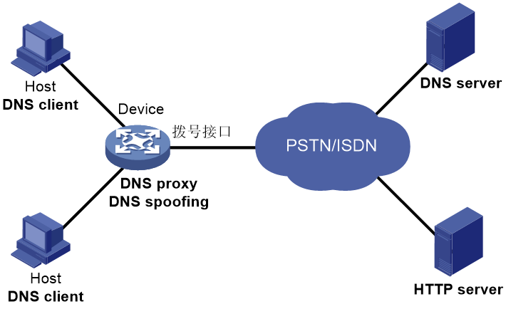

图1-3 DNS spoofing典型应用场景
DNS spoofing(DNS欺骗)主要应用于图1-3所示的拨号网络。在该网络中:
· Device通过拨号接口连接到PSTN/ISDN等拨号网络。只有存在通过拨号接口转发的报文时,才会触发拨号接口建立连接。
· Device作为DNS proxy。在Host上将Device指定为DNS服务器;拨号接口建立连接后,Device通过DHCP等方式动态获取DNS服务器地址。
Device上未开启DNS spoofing功能时,Device接收到Host发送的域名解析请求报文后,如果不存在对应的域名解析表项,则需要向DNS server发送域名解析请求。但是,由于此时拨号接口尚未建立连接,Device上不存在DNS server地址,Device不会向DNS server发送域名解析请求,也不会应答DNS client的请求。从而导致域名解析失败,且没有流量触发拨号接口建立连接。
DNS spoofing功能可以解决上述问题。使能DNS spoofing功能后,即便Device上不存在DNS server地址或到达DNS server的路由,Device也会利用指定的IP地址作为域名解析结果,应答DNS client的域名解析请求。DNS client后续发送的报文可以用来触发拨号接口建立连接。
图1-3所示网络中,Host访问HTTP server的报文处理流程为:
(1) Host通过域名访问HTTP server时,首先向Device发送域名解析请求,将HTTP server的域名解析为IP地址。
(2) Device接收到域名解析请求后,如果拨号接口尚未建立连接,Device上不存在DNS server地址,或者设备上配置的DNS server地址均不可达,则Device利用DNS spoofing中指定的IP地址作为域名解析结果,应答DNS client的域名解析请求。该域名解析应答的老化时间为0。并且,应答的IP地址满足如下条件:Device上存在到达该IP地址的路由,且路由的出接口为拨号接口。
(3) Host接收到Device的应答报文后,向应答的IP地址发送HTTP请求。
(4) Device通过拨号接口转发HTTP请求时,触发拨号接口建立连接,并通过DHCP等方式动态获取DNS server的地址。
(5) 域名解析应答老化后,Host再次发送域名解析请求。
(6) 之后,Device的处理过程与DNS proxy工作过程相同,请参见“1.1.4 DNS代理”。
(7) Host获取到正确的HTTP server地址后,可以正常访问HTTP server。
由于DNS spoofing功能指定的IP地址并不是待解析域名对应的IP地址,为了防止DNS client上保存错误的域名解析表项,该IP地址对应域名解析应答的老化时间为0。

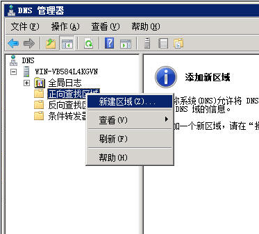

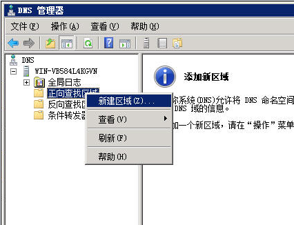

# 创建区域com。
如图1-6所示,右键点击[正向查找区域],选择[新建区域],按照提示创建新的区域com。

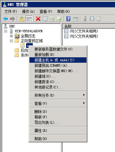

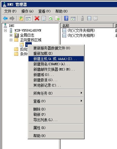

# 添加域名和IP地址的映射。
如图1-7所示,右键点击区域[com]。

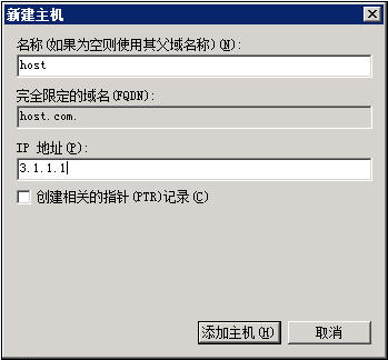

选择[新建主机],弹出如图1-8的对话框。按照图1-8输入域名host和IP地址3.1.1.1。单击<添加主机>可完成操作。
图1-8 添加域名和IP地址的映射

(1) 配置域名服务器
# 进入域名服务器配置界面。
在开始菜单中,选择[程序/管理工具/DNS]。
# 创建区域com。
如图1-12所示,右键点击[正向查找区域],选择[新建区域],按照提示创建新的区域com。
如图1-13所示,右键点击区域[com]。
选择[新建主机],弹出如图1-14的对话框,输入域名和IPv6地址1::1。单击<添加主机>可完成操作。
图1-14 添加域名和IPv6地址的映射

图2-1 DDNS典型组网图
DDNS的典型组网环境如图2-1所示,DDNS采用客户端/服务器模式:
· DDNS客户端:IP地址变化时,需要在DNS服务器上动态更新其域名和IP地址对应关系的设备。Internet用户通常通过域名访问提供应用层服务的服务器,如HTTP、FTP服务器。为了保证IP地址变化时,仍然可以通过域名访问这些服务器,当服务器的IP地址发生变化时,服务器将作为DDNS客户端,向DDNS服务器发送更新域名和IP地址对应关系的DDNS更新请求。
· DDNS服务器:负责通知DNS服务器动态更新域名和IP地址之间的对应关系。接收到DDNS客户端的更新请求后,DDNS服务器通知DNS服务器重新建立DDNS客户端的域名和IP地址之间的对应关系。从而保证即使DDNS客户端的IP地址改变,Internet用户仍然可以通过同样的域名访问DDNS客户端。
