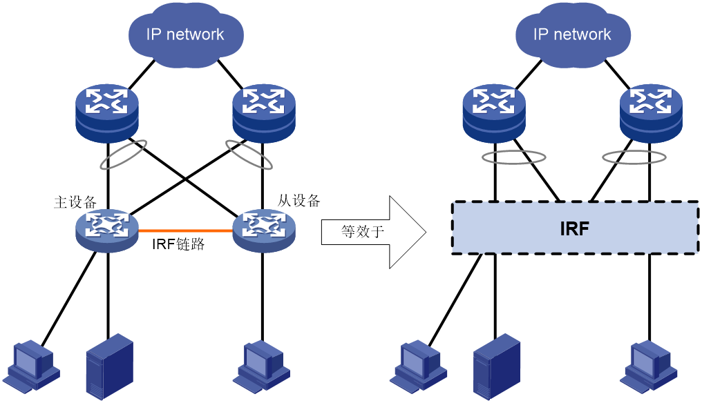

1.1.1  IRF组网示意图

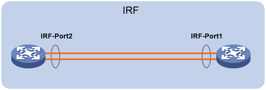

图1-1所示,两台设备组成IRF,对上、下层设备来说,它们就是一台设备——IRF。所有成员设备上的资源归该虚拟设备IRF拥有并由主设备统一管理。
图1-1 IRF组网应用示意图

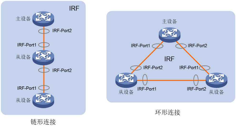

4. IRF端口
一种专用于IRF成员设备之间进行连接的逻辑接口,每台成员设备上可以配置两个IRF端口,分别为IRF-Port1和IRF-Port2。它需要和物理端口绑定之后才能生效。
IRF端口采用二维编号,编号为IRF-Portn/1和IRF-Portn/2,其中n为设备的成员编号。
为简洁起见,本文描述时统一使用IRF-Port1和IRF-Port2。
IRF端口的状态由与它绑定的IRF物理端口的状态决定。与IRF端口绑定的所有IRF物理端口状态均为down时,IRF端口的状态才会变成down。

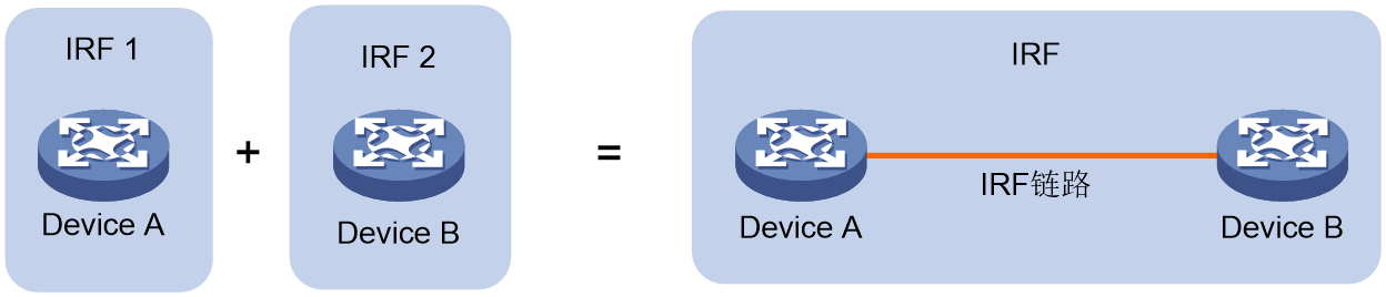

6. IRF合并
图1-2所示,两个(或多个)IRF各自已经稳定运行,通过物理连接和必要的配置,形成一个IRF,这个过程称为IRF合并。
图1-2 IRF合并示意图

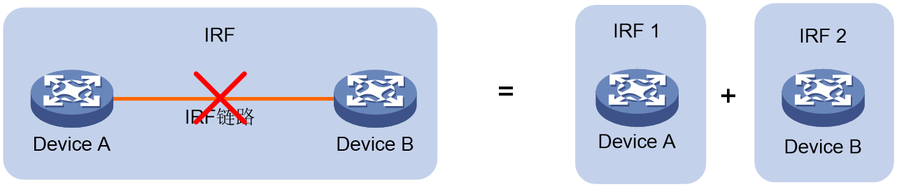

图1-3所示,一个IRF形成后,由于IRF链路故障,导致IRF中两相邻成员设备不连通,一个IRF分裂成两个IRF,这个过程称为IRF分裂。
图1-3 IRF分裂示意图

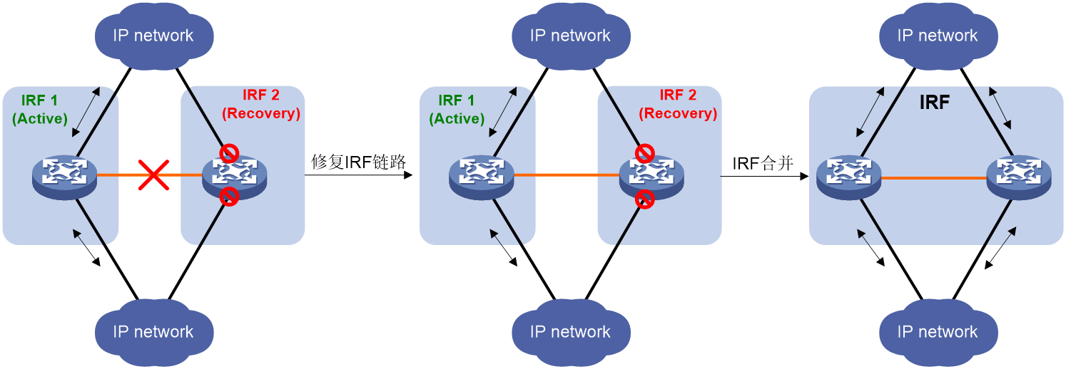

8. MAD
IRF链路故障会导致一个IRF分裂成多个新的IRF。这些IRF拥有相同的IP地址等三层配置,会引起地址冲突,导致故障在网络中扩大。MAD(Multi-Active Detection,多Active检测)机制用来进行IRF分裂检测、冲突处理和故障恢复,从而提高系统的可用性。

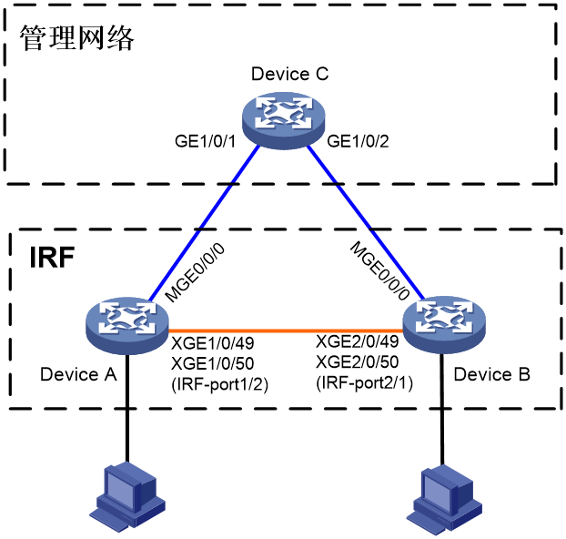

1.1.4  IRF的连接拓扑
提示
搭建IRF系统时,请确保所有成员设备之间的IRF链路的带宽一致。如果成员设备之间的IRF链路的带宽不一致,当业务流量需要跨成员设备转发时,可能会导致丢包。
IRF的连接拓扑有两种:链形连接和环形连接,如图1-5所示。
·     链形连接对成员设备的物理位置要求比环形连接低,主要用于成员设备物理位置分散的组网。
·     环形连接比链形连接更可靠。因为当链形连接中出现链路故障时,会引起IRF分裂;而环形连接中某条链路故障时,会形成链形连接,IRF的业务不会受到影响。
图1-5 IRF连接拓扑示意图

3. MAD故障恢复
IRF链路故障导致IRF分裂,从而引起多Active冲突。因此修复故障的IRF链路,让冲突的IRF重新合并为一个IRF,就能恢复MAD故障。
IRF链路修复后,系统会自动重启处于Recovery状态的IRF。
重启后,原Recovery状态IRF中所有成员设备以从设备身份加入原正常工作状态的IRF,原Recovery状态IRF中被强制关闭的业务接口会自动恢复到真实的物理状态,整个IRF系统恢复,如图1-6所示。
图1-6 MAD故障恢复(IRF链路故障)
如果MAD故障还没来得及恢复而处于正常工作状态的IRF也故障了(原因可能是设备故障或者上下行线路故障),如图1-7所示。此时可以在Recovery状态的IRF上执行mad restore命令,让Recovery状态的IRF恢复到正常状态,先接替原正常工作状态的IRF工作。然后再修复故障的IRF和链路。
图1-7 MAD故障恢复(IRF链路故障修复前,正常工作状态的IRF故障)

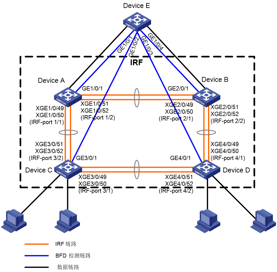

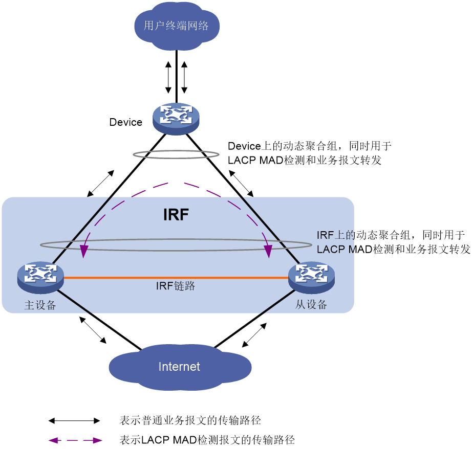

1. LACP MAD检测
LACP MAD检测通过扩展LACP协议报文实现,通常采用如图1-8所示的组网:
·     每个成员设备都需要连接到中间设备。
·     成员设备连接中间设备的链路加入动态聚合组。
·     中间设备需要支持扩展LACP报文。
图1-8 LACP MAD检测组网示意图
扩展LACP协议报文定义了一个新的TLV(Type/Length/Value,类型/长度/值)数据域——用于交互IRF的DomainID(域编号)和ActiveID(主设备的成员编号)。开启LACP MAD检测后,成员设备通过LACP协议报文和其它成员设备交互DomainID和ActiveID信息。
·     如果DomainID不同,表示报文来自不同IRF,不需要进行MAD处理。
·     如果DomainID相同,ActiveID也相同,表示没有发生多Active冲突。
·     如果DomainID相同,ActiveID不同,表示IRF分裂,检测到多Active冲突。

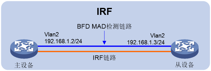

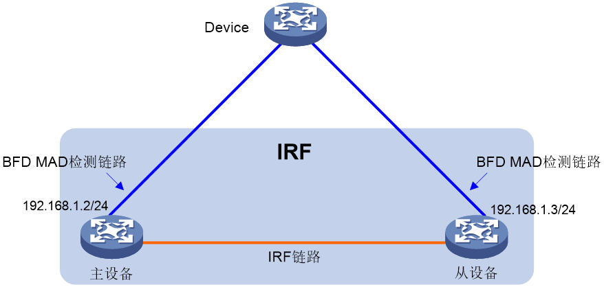

2. BFD MAD检测
BFD MAD检测通过BFD协议实现。可以使用以太网端口或管理用以太网口来实现BFD MAD检测。
使用管理用以太网口实现BFD MAD时必须使用中间设备(如图1-9所示),并请注意如下组网要求:
·     每台成员设备都使用管理用以太网口和中间设备建立BFD MAD检测链路。
·     为每台成员设备的管理用以太网口配置MAD IP地址。
使用以太网端口实现BFD MAD时,请注意如下组网要求:
·     不使用中间设备时,每台成员设备必须和其它所有成员设备之间建立BFD MAD检测链路(如图1-10所示)。使用中间设备时(如图1-9所示),每台成员设备都需要和中间设备建立BFD MAD检测链路。
·     用于BFD MAD检测的以太网端口加入同一VLAN或同一三层聚合组,在该VLAN接口视图或三层聚合接口视图下为每台成员设备配置MAD IP地址。
需要注意的是:
·     两台以上设备组成IRF时,请优先采用中间设备组网方式,避免特殊情况下全连接组网中可能出现的广播环路问题。
·     建议首选管理用以太网口实现BFD MAD。
·     BFD MAD检测链路和BFD MAD检测VLAN或BFD MAD检测三层聚合接口必须是专用的,不允许配置任何其它特性。
·     MAD IP地址应该为同一网段内的不同IP地址。
·     使用三层聚合接口配置BFD MAD时,聚合成员端口的个数不能超过聚合组最大选中端口数。否则,由于超出聚合组最大选中端口数的成员端口无法成为选中端口,会使BFD MAD无法正常工作,工作状态显示为Faulty。有关聚合组最大选中端口的说明及其配置方式请参见“二层技术-以太网交换配置指导”中的“以太网链路聚合”。
图1-9 使用中间设备实现BFD MAD检测组网示意图
图1-10 不使用中间设备实现BFD MAD检测组网示意图
BFD MAD实现原理如下:
·     当IRF正常运行时,只有主设备上配置的MAD IP地址生效,从设备上配置的MAD IP地址不生效,BFD会话处于down状态;(使用display bfd session命令查看BFD会话的状态。如果Session State显示为Up,则表示激活状态;如果显示为Down,则表示处于down状态)。
·     当IRF分裂形成多个IRF时,不同IRF中主设备上配置的MAD IP地址均会生效,BFD会话被激活,此时会检测到多Active冲突。

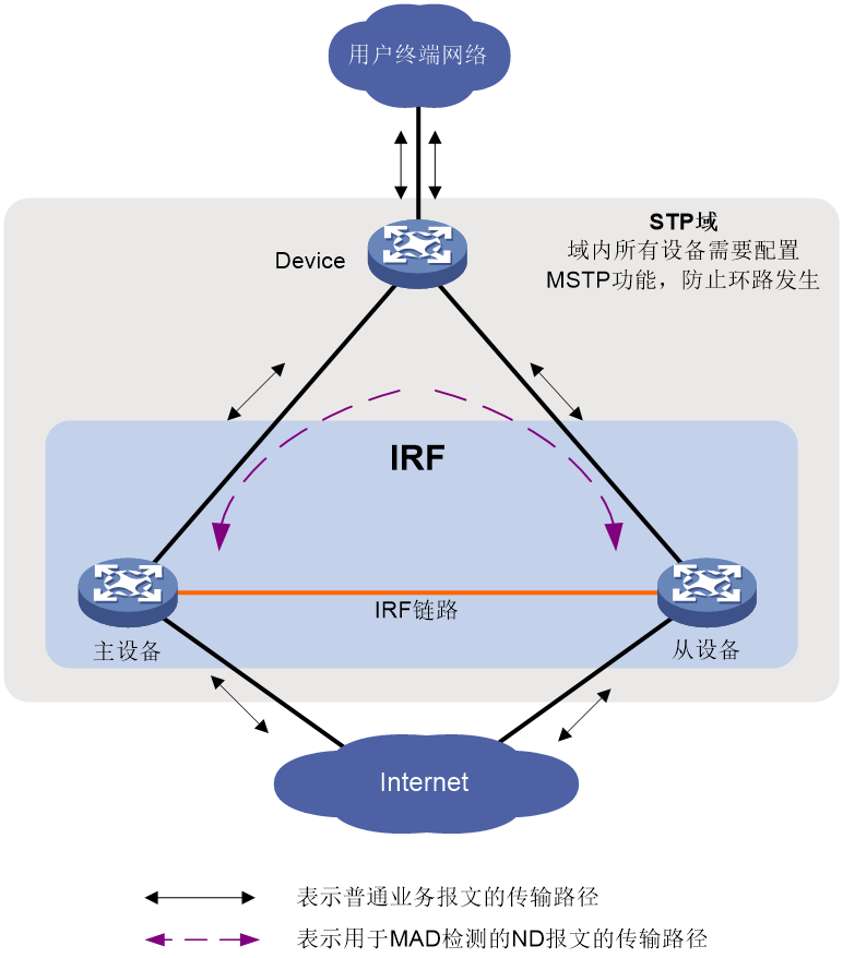

3. ARP MAD检测
ARP MAD检测是通过使用扩展ARP协议报文交互IRF的DomainID和ActiveID实现的。
可以使用以太网端口或管理用以太网口实现ARP MAD检测。
使用管理用以太网口实现ARP MAD时必须使用中间设备(如图1-11所示),并请注意如下组网要求:
·     每台成员设备都使用管理用以太网口连接到中间设备。
·     在中间设备上,所有连接成员设备的端口需要加入同一VLAN。
使用以太网端口实现ARP MAD时,可以使用中间设备,也可以不使用中间设备。
·     使用中间设备时,每台成员设备都需要和中间设备建立连接,如图1-11所示。IRF和中间设备之间需要运行生成树协议。可以使用数据链路作为ARP MAD检测链路。
·     不使用中间设备时,每台成员设备必须和其它所有成员设备之间建立ARP MAD检测链路。
图1-11 ARP MAD检测组网示意图
开启ARP MAD检测后,成员设备通过ARP协议报文和其它成员设备交互DomainID和ActiveID信息。

1.2.5  IRF物理端口连接要求
本设备上与IRF-Port1口绑定的IRF物理端口只能和邻居成员设备IRF-Port2口上绑定的IRF物理端口相连,本设备上与IRF-Port2口绑定的IRF物理端口只能和邻居成员设备IRF-Port1口上绑定的IRF物理端口相连,如图1-13所示。否则,不能形成IRF。
一个IRF端口可以与一个或多个IRF物理端口绑定,以提高IRF链路的带宽以及可靠性。在本系列交换机上,一个IRF端口最多可以与4个IRF物理端口绑定。
图1-13 IRF物理连接示意图

1.6.2  配置LACP MAD检测
(1)     进入系统视图。
(2)     配置IRF域编号。
irf domain domain-id
缺省情况下,IRF的域编号为0。
注意
修改设备的IRF域编号,会导致设备离开当前IRF,不再属于当前IRF,不能和当前IRF中的设备交互IRF协议报文。
(3)     创建并进入聚合接口视图。请选择其中一项进行配置。
¡     进入二层聚合接口视图。
¡     进入三层聚合接口视图。
interface route-aggregation interface-number
中间设备上也需要进行此项配置。
(4)     配置聚合组工作在动态聚合模式下。
link-aggregation mode dynamic
缺省情况下,聚合组工作在静态聚合模式下。
中间设备上也需要进行此项配置。
(5)     开启LACP MAD检测功能。
mad enable
缺省情况下,LACP MAD检测功能处于关闭状态。
(6)     退回系统视图。
(7)     进入以太网接口视图。
(8)     将以太网接口加入聚合组。
port link-aggregation group group-id
中间设备上也需要进行此项配置。
1.6.3  配置BFD MAD检测
1. 配置限制和指导
使用VLAN接口进行BFD MAD检测时,请注意表1-2所列配置注意事项。
表1-2 使用VLAN接口进行BFD MAD检测
注意事项类别
使用限制和注意事项
BFD MAD检测VLAN
·     不允许在Vlan-interface1接口上开启BFD MAD检测功能
·     如果使用中间设备,需要进行如下配置:
¡     在IRF设备和中间设备上,创建专用于BFD MAD检测的VLAN
¡     在IRF设备和中间设备上,将用于BFD MAD检测的物理接口添加到BFD MAD检测专用VLAN中
¡     在IRF设备上,创建BFD MAD检测的VLAN的VLAN接口
·     如果网络中存在多个IRF,在配置BFD MAD时,各IRF必须使用不同的VLAN作为BFD MAD检测专用VLAN
·     用于BFD MAD检测的VLAN接口对应的VLAN中只能包含BFD MAD检测链路上的端口,请不要将其它端口加入该VLAN。当某个业务端口需要使用port trunk permit vlan all命令允许所有VLAN通过时,请使用undo port trunk permit命令将用于BFD MAD的VLAN排除
创建VSI虚接口后,对于S5560X-EI、ES5500C、MS4520V2系列交换机,编号为3581~4092的VLAN接口不能作为用于BFD MAD检测的VLAN接口
BFD MAD检测VLAN的特性限制
开启BFD MAD检测功能的VLAN接口及VLAN内的物理端口只能专用于BFD MAD检测,不允许运行其它业务
·     开启BFD MAD检测功能的VLAN接口只能配置mad bfd enablemad ip address命令。如果用户配置了其它业务,可能会影响该业务以及BFD MAD检测功能的运行
·     BFD MAD检测功能与生成树功能互斥,在开启了BFD MAD检测功能的VLAN接口对应VLAN内的端口上,请不要开启生成树协议。不管BFD MAD检测链路使用跨中间设备还是IRF成员设备间直连组网的方式,如果同一成员设备上使用多个二层接口做BFD MAD检测(可增强BFD检测链路的可靠性),为了避免环路情况,需要将同一成员设备上用于BFD MAD检测的所有二层接口加入二层聚合接口,再将二层聚合接口加入BFD MAD VLAN,并且IRF内不同成员设备上同一BFD MAD VLAN内的二层聚合接口编号不能相同
BFD MAD IP地址
·     在用于BFD MAD检测的接口下必须使用mad ip address命令配置MAD IP地址,而不要配置其它IP地址(包括使用ip address命令配置的普通IP地址、VRRP虚拟IP地址等),以免影响MAD检测功能
·     为不同成员设备配置同一网段内的不同MAD IP地址
使用三层聚合接口进行BFD MAD检测时,请注意表1-3所列配置注意事项。
表1-3 使用三层聚合接口进行BFD MAD检测
注意事项类别
使用限制和注意事项
三层聚合接口配置
·     必须使用静态聚合模式的三层聚合接口(聚合接口缺省工作在静态聚合模式)
·     聚合成员端口的个数不能超过聚合组最大选中端口数。否则,由于超出聚合组最大选中端口数的成员端口无法成为选中端口,会使BFD MAD无法正常工作,工作状态显示为Faulty
BFD MAD检测VLAN
如果使用交换机作为中间设备,在中间设备上需要配置专用VLAN作为BFD MAD检测VLAN,并在配置该VLAN时有以下要求:
·     如果设备充当多个IRF BFD MAD检测的中间设备,请为各IRF分配不同的VLAN
·     请将中间设备上用于同一IRF BFD MAD检测的物理接口添加到同一BFD MAD检测VLAN中,并允许PVID的报文不带Tag通过。这些端口不用加入聚合组
·     中间设备上用于BFD MAD检测的VLAN必须专用,不允许运行其他业务。且该VLAN中只能包含BFD MAD检测链路上的端口,请不要将其它端口加入该VLAN。当某个业务端口需要使用port trunk permit vlan all命令允许所有VLAN通过时,请使用undo port trunk permit命令将用于BFD MAD的VLAN排除
开启BFD MAD检测功能的三层聚合接口的特性限制
开启BFD MAD检测功能的接口只能配置mad bfd enablemad ip address命令。如果用户配置了其它业务,可能会影响该业务以及BFD MAD检测功能的运行
MAD IP地址

2. 使用VLAN接口进行BFD MAD检测配置步骤
(1)     进入系统视图。
(2)     (可选)配置IRF域编号。
缺省情况下,IRF的域编号为0。
注意
(3)     创建一个新VLAN专用于BFD MAD检测。
vlan vlan-id
缺省情况下,设备上只存在VLAN 1。
VLAN 1不能用于BFD MAD检测。
如果使用中间设备,中间设备上也需要进行此项配置。
(4)     退回系统视图。
(5)     进入以太网接口视图。
(6)     将端口加入BFD MAD检测专用VLAN。
¡     Access端口加入BFD MAD检测专用VLAN
port access vlan vlan-id
¡     Trunk端口加入BFD MAD检测专用VLAN
port trunk permit vlan vlan-id
¡     Hybrid端口加入BFD MAD检测专用VLAN
port hybrid vlan vlan-id { tagged | untagged }
BFD MAD检测对检测端口的链路类型没有要求,不需要刻意修改端口的当前链路类型。缺省情况下,端口的链路类型为Access。
(7)     退回系统视图。
(8)     进入VLAN接口视图。
interface vlan-interface interface-number
(9)     开启BFD MAD检测功能。
mad bfd enable
缺省情况下,BFD MAD检测功能处于关闭状态。
(10)     为指定成员设备配置MAD IP地址。
mad ip address ip-address { mask | mask-length } member member-id
缺省情况下,未配置成员设备的MAD IP地址。

1.6.4  配置ARP MAD检测
1. 配置限制和指导
使用VLAN接口进行ARP MAD检测时,请注意表1-5所列配置注意事项。
表1-5 使用VLAN接口进行ARP MAD检测
注意事项类别
使用限制和注意事项
ARP MAD检测VLAN
·     不允许在Vlan-interface1接口上开启ARP MAD检测功能
¡     在IRF设备和中间设备上,创建专用于ARP MAD检测的VLAN
¡     在IRF设备和中间设备上,将用于ARP MAD检测的物理接口添加到ARP MAD检测专用VLAN中
¡     在IRF设备上,创建ARP MAD检测的VLAN的VLAN接口
·     当不使用中间设备时,需要在所有的成员设备之间建立两两互联的ARP MAD检测链路
·     建议勿在ARP MAD检测VLAN上运行其它业务
兼容性配置指导
如果使用中间设备,请确保满足如下要求:
·     IRF和中间设备上均需配置生成树功能。并确保配置生成树功能后,只有一条ARP MAD检测链路处于转发状态。关于生成树功能的详细介绍请参见“二层技术-以太网交换配置指导”中的“生成树”
·     如果中间设备本身也是一个IRF系统,则必须通过配置确保其IRF域编号与被检测的IRF系统不同
使用管理用以太网口进行ARP MAD检测时,请注意表1-6所列配置注意事项。
表1-6 使用管理用以太网口进行ARP MAD检测
注意事项类别
使用限制和注意事项
管理用以太网口
将IRF中所有成员设备的管理用以太网口连接到同一台中间设备的普通以太网端口上
ARP MAD检测VLAN
在中间设备上,创建专用于ARP MAD检测的VLAN,并将用于ARP MAD检测的物理接口添加到该VLAN中
兼容性配置指导

当使用ARP MAD和MSTP组网或者ND MAD和MSTP组网时,需要将IRF配置为桥MAC地址立即改变,即配置undo irf mac-address persistent命令,同时请不要使用irf mac-address mac-address命令配置IRF的桥MAC为指定MAC地址。
当IRF设备上存在跨成员设备的聚合链路时,请不要使用undo irf mac-address persistent命令配置IRF的桥MAC立即变化,否则可能会导致流量中断。

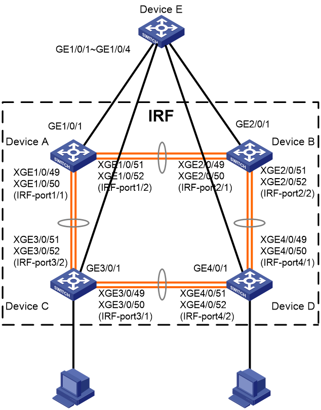

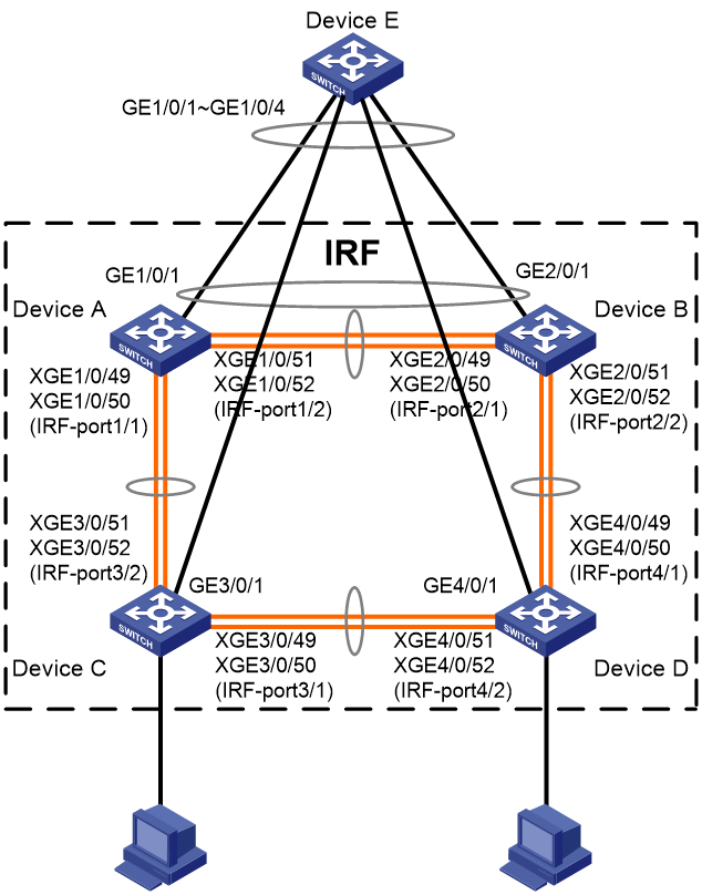

1. 组网需求
图1-14所示,配置Device A、Device B、Device C和Device D组成IRF设备。由于IRF到中间设备Device E有跨成员设备的聚合链路,且Device E为支持LACP协议的H3C设备,配置LACP MAD进行分裂检测。
2. 组网图
图1-14 IRF典型配置组网图(聚合接口配置LACP MAD)
3. 配置步骤
(1)     搭建IRF(Device A上的配置)
# 根据图1-14选定IRF物理端口并关闭这些端口。为便于配置,下文中将使用接口批量配置功能关闭和开启物理端口,关于接口批量配置的介绍,请参见“二层技术-以太网交换配置指导”。
<Sysname> system-view
[Sysname] interface range ten-gigabitethernet 1/0/49 to ten-gigabitethernet 1/0/52
[Sysname-if-range] shutdown
[Sysname-if-range] quit
# 配置IRF端口1/1,并将它与物理端口Ten-GigabitEthernet1/0/49和Ten-GigabitEthernet1/0/50绑定。
[Sysname] irf-port 1/1
[Sysname-irf-port1/1] port group interface ten-gigabitethernet 1/0/49
[Sysname-irf-port1/1] port group interface ten-gigabitethernet 1/0/50
[Sysname-irf-port1/1] quit
# 配置IRF端口1/2,并将它与物理端口Ten-GigabitEthernet1/0/51和Ten-GigabitEthernet1/0/52绑定。
[Sysname] irf-port 1/2
[Sysname-irf-port1/2] port group interface ten-gigabitethernet 1/0/51
[Sysname-irf-port1/2] port group interface ten-gigabitethernet 1/0/52
[Sysname-irf-port1/2] quit
# 开启Ten-GigabitEthernet1/0/49~Ten-GigabitEthernet1/0/52端口,并保存配置。
[Sysname-if-range] undo shutdown
[Sysname] save
# 激活IRF端口下的配置。
[Sysname] irf-port-configuration active
(2)     搭建IRF(Device B上的配置)
# 将Device B的成员编号配置为2,并重启设备使新编号生效。
[Sysname] irf member 1 renumber 2
Renumbering the member ID may result in configuration change or loss. Continue? [Y/N]:y
[Sysname] quit
<Sysname> reboot
# 根据图1-14选定IRF物理端口并进行物理连线。
# 重新登录到设备,关闭选定的所有IRF物理端口。
[Sysname] interface range ten-gigabitethernet 2/0/49 to ten-gigabitethernet 2/0/52
# 配置IRF端口2/1,并将它与物理端口Ten-GigabitEthernet2/0/49和Ten-GigabitEthernet2/0/50绑定。
[Sysname] irf-port 2/1
[Sysname-irf-port2/1] port group interface ten-gigabitethernet 2/0/49
[Sysname-irf-port2/1] port group interface ten-gigabitethernet 2/0/50
[Sysname-irf-port2/1] quit
# 配置IRF端口2/2,并将它与物理端口Ten-GigabitEthernet2/0/51和Ten-GigabitEthernet2/0/52绑定。
[Sysname] irf-port 2/2
[Sysname-irf-port2/2] port group interface ten-gigabitethernet 2/0/51
[Sysname-irf-port2/2] port group interface ten-gigabitethernet 2/0/52
# 开启Ten-GigabitEthernet2/0/49~Ten-GigabitEthernet2/0/52端口,并保存配置。
[Sysname] save
# 激活IRF端口下的配置。
(3)     Device A和Device B间将会进行主设备竞选,竞选失败的一方将重启,重启完成后,IRF形成。
(4)     搭建IRF(Device C上的配置)
# 将Device C的成员编号配置为3,并重启设备使新编号生效。
[Sysname] irf member 1 renumber 3
[Sysname] quit
<Sysname> reboot
[Sysname] interface range ten-gigabitethernet 3/0/49 to ten-gigabitethernet 3/0/52
# 配置IRF端口3/1,并将它与物理端口Ten-GigabitEthernet3/0/49和Ten-GigabitEthernet3/0/50绑定。
[Sysname] irf-port 3/1
[Sysname-irf-port3/1] port group interface ten-gigabitethernet 3/0/49
[Sysname-irf-port3/1] port group interface ten-gigabitethernet 3/0/50
[Sysname-irf-port3/1] quit
# 配置IRF端口3/2,并将它与物理端口Ten-GigabitEthernet3/0/51和Ten-GigabitEthernet3/0/52绑定。
[Sysname] irf-port 3/2
[Sysname-irf-port3/2] port group interface ten-gigabitethernet 3/0/51
[Sysname-irf-port3/2] port group interface ten-gigabitethernet 3/0/52
[Sysname-irf-port3/2] quit
# 开启Ten-GigabitEthernet3/0/49~Ten-GigabitEthernet3/0/52端口,并保存配置。
[Sysname] save
# 激活IRF端口下的配置。
(5)     Device C将自动重启,加入Device A和Device B已经形成的IRF。
(6)     搭建IRF(Device D上的配置)
# 将Device D的成员编号配置为4,并重启设备使新编号生效。
[Sysname] irf member 1 renumber 4
[Sysname] quit
<Sysname> reboot
#根据图1-14选定IRF物理端口并进行物理连线。
[Sysname] interface range ten-gigabitethernet 4/0/49 to ten-gigabitethernet 4/0/52
# 配置IRF端口4/1,并将它与物理端口Ten-GigabitEthernet4/0/49和Ten-GigabitEthernet4/0/50绑定。
[Sysname] irf-port 4/1
[Sysname-irf-port4/1] port group interface ten-gigabitethernet 4/0/49
[Sysname-irf-port4/1] port group interface ten-gigabitethernet 4/0/50
[Sysname-irf-port4/1] quit
# 配置IRF端口4/2,并将它与物理端口Ten-GigabitEthernet4/0/51和Ten-GigabitEthernet4/0/52绑定。
[Sysname] irf-port 4/2
[Sysname-irf-port4/2] port group interface ten-gigabitethernet 4/0/51
[Sysname-irf-port4/2] port group interface ten-gigabitethernet 4/0/52
[Sysname-irf-port4/2] quit
# 开启Ten-GigabitEthernet4/0/49~Ten-GigabitEthernet4/0/52端口,并保存配置。
[Sysname] save
# 激活IRF端口下的配置。
(7)     Device D将自动重启,加入Device A、Device B和Device C已经形成的IRF。
(8)     配置LACP MAD检测(IRF上的配置)
# 设置IRF域编号为1。
[Sysname] irf domain 1
# 创建一个动态聚合接口,并使能LACP MAD检测功能。
[Sysname] interface bridge-aggregation 2
[Sysname-Bridge-Aggregation2] link-aggregation mode dynamic
[Sysname-Bridge-Aggregation2] mad enable
You need to assign a domain ID (range: 0-4294967295)
[Current domain ID is: 1]:
The assigned domain ID is: 1

(9)     配置LACP MAD检测(中间设备Device E上的配置)
Device E作为中间设备来转发、处理LACP协议报文,协助IRF中的四台成员设备进行多Active检测。从节约成本的角度考虑,使用一台支持LACP协议扩展功能的交换机即可。
注意
如果中间设备是一个IRF系统,则必须通过配置确保其IRF域编号与被检测的IRF系统不同。
# 创建一个动态聚合接口。
[Sysname-Bridge-Aggregation2] quit
# 在聚合接口中添加成员端口GigabitEthernet1/0/1~GigabitEthernet1/0/4,用于帮助LACP MAD检测。
[Sysname] interface range gigabitethernet 1/0/1 to gigabitethernet 1/0/4
[Sysname-if-range] port link-aggregation group 2
1.9.2  IRF典型配置举例(VLAN接口配置BFD MAD)
1. 组网需求
图1-15所示,配置Device A、Device B、Device C和Device D组成IRF设备。配置BFD MAD进行分裂检测。
2. 组网图
图1-15 IRF典型配置组网图(VLAN接口配置BFD MAD)
3. 配置步骤
# 根据图1-15选定IRF物理端口并关闭这些端口。
[Sysname] save
# 激活IRF端口下的配置。
[Sysname] quit
<Sysname> reboot
# 根据图1-15选定IRF物理端口并进行物理连线。
[Sysname] save
# 激活IRF端口下的配置。
[Sysname] quit
<Sysname> reboot
[Sysname] save
# 激活IRF端口下的配置。
[Sysname] quit
<Sysname> reboot
[Sysname] save
# 激活IRF端口下的配置。
(8)     配置BFD MAD
# 创建VLAN 3,并将端口GigabitEthernet1/0/1、GigabitEthernet2/0/1、GigabitEthernet3/0/1和GigabitEthernet4/0/1加入VLAN 3中。
[Sysname] vlan 3
[Sysname-vlan3] port gigabitethernet 1/0/1 gigabitethernet 2/0/1 gigabitethernet 3/0/1 gigabitethernet 4/0/1
[Sysname-vlan3] quit
# 创建VLAN接口3,并配置MAD IP地址。
[Sysname] interface vlan-interface 3
[Sysname-Vlan-interface3] mad bfd enable
[Sysname-Vlan-interface3] mad ip address 192.168.2.1 24 member 1
[Sysname-Vlan-interface3] mad ip address 192.168.2.2 24 member 2
[Sysname-Vlan-interface3] mad ip address 192.168.2.3 24 member 3
[Sysname-Vlan-interface3] mad ip address 192.168.2.4 24 member 4
[Sysname-Vlan-interface3] quit
# 因为BFD MAD和生成树功能互斥,所以在GigabitEthernet1/0/1、GigabitEthernet2/0/1、GigabitEthernet3/0/1和GigabitEthernet4/0/1端口上关闭生成树协议。
[Sysname] interface range gigabitethernet 1/0/1 gigabitethernet 2/0/1 gigabitethernet 3/0/1 gigabitethernet 4/0/1
[Sysname-if-range] undo stp enable
(9)     配置BFD MAD检测(中间设备Device E上的配置)
Device E作为中间设备来透传BFD MAD报文,协助IRF中的四台成员设备进行多Active检测。
# 创建VLAN 3,并将端口GigabitEthernet1/0/1~GigabitEthernet1/0/4加入VLAN 3中,用于转发BFD MAD报文。
<DeviceE> system-view
[DeviceE] vlan 3
[DeviceE-vlan3] port gigabitethernet 1/0/1 to gigabitethernet 1/0/4
[DeviceE-vlan3] quit
1.9.3  IRF典型配置举例(VLAN接口配置ARP MAD)
1. 组网需求
图1-16所示,配置Device A、Device B、Device C和Device D组成IRF设备。配置ARP MAD进行分裂检测。为防止环路发生,在IRF和Device E上启用生成树功能。
2. 组网图
图1-16 IRF典型配置组网图(VLAN接口配置ARP MAD)
3. 配置步骤
# 根据图1-16选定IRF物理端口并关闭这些端口。
[Sysname] save
# 激活IRF端口下的配置。
[Sysname] quit
<Sysname> reboot
# 根据图1-16选定IRF物理端口并进行物理连线。
[Sysname] save
# 激活IRF端口下的配置。
[Sysname] quit
<Sysname> reboot
[Sysname] save
# 激活IRF端口下的配置。
[Sysname] quit
<Sysname> reboot
[Sysname] save
# 激活IRF端口下的配置。
(8)     配置ARP MAD
# 在IRF上全局使能生成树协议,并配置MST域,以防止环路的发生。
[Sysname] stp global enable
[Sysname] stp region-configuration
[Sysname-mst-region] region-name arpmad
[Sysname-mst-region] instance 1 vlan 3
[Sysname-mst-region] active region-configuration
# 将IRF配置为桥MAC立即改变。
[Sysname] undo irf mac-address persistent

1.9.4  IRF典型配置举例(VLAN接口配置ND MAD)
1. 组网需求
图1-17所示,配置Device A、Device B、Device C和Device D组成IRF设备。在IPv6环境采用ND MAD进行分裂检测。为防止环路发生,在IRF和Device E上启用生成树功能。
2. 组网图
图1-17 IRF典型配置组网图(VLAN接口配置ND MAD)
3. 配置步骤
# 根据图1-17选定IRF物理端口并关闭这些端口。
[Sysname] save
# 激活IRF端口下的配置。
[Sysname] quit
<Sysname> reboot
# 根据图1-17选定IRF物理端口并进行物理连线。
[Sysname-irf-port2/2] quit
[Sysname] save
# 激活IRF端口下的配置。
[Sysname] quit
<Sysname> reboot
[Sysname] save
# 激活IRF端口下的配置。
[Sysname] quit
<Sysname> reboot
[Sysname] save
# 激活IRF端口下的配置。
(8)     配置ND MAD
[Sysname-mst-region] region-name ndmad
# 将IRF配置为桥MAC立即改变。
# 设置IRF域编号为1。
[Sysname] vlan 3
# 创建VLAN-interface3,并配置IPv6地址,使能ND MAD检测功能。
[Sysname-Vlan-interface3] ipv6 address 2001::1 64
[Sysname-Vlan-interface3] mad nd enable
(9)     配置ND MAD检测(中间设备Device E上的配置)
Device E作为中间设备来转发、处理ND报文,协助IRF中的四台成员设备进行多Active检测。从节约成本的角度考虑,使用一台支持ND功能的交换机即可。
注意
# 在全局使能生成树协议,并配置MST域,以防止环路的发生。
[DeviceE] stp global enable
[DeviceE] stp region-configuration
[DeviceE-mst-region] region-name ndmad
[DeviceE-mst-region] instance 1 vlan 3
[DeviceE-mst-region] active region-configuration
# 创建VLAN 3,并将端口GigabitEthernet1/0/1~GigabitEthernet1/0/4加入VLAN 3中,用于转发ND MAD报文。
[DeviceE] vlan 3

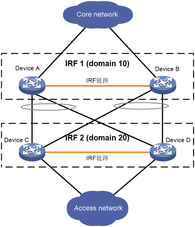

1.9.5  IRF典型配置举例(管理功能和ARP MAD功能配置在同一管理用以太网口)
1. 组网需求
图1-18所示,Device A和Device B组成IRF。现要求:
·     使用管理用以太网口M-GigabitEthernet0/0/0配置ARP MAD进行分裂检测,同时不影响网络管理功能的使用;
·     IRF主备倒换后,管理员登录用的IP地址不能变化;
·     IRF分裂后,允许管理员分别登录到分裂出的成员设备上以进行故障恢复。
2. 组网图
图1-18 IRF典型配置组网图(管理功能和ARP MAD功能配置在同一管理用以太网口)
3. 配置思路
主设备管理用以太网接口需要进行如下IP地址配置:
·     使用ip address ip-address { mask-length | mask }命令配置IRF的管理用IP地址。IRF未分裂时请通过此地址登录IRF。IRF发生主备倒换时不影响管理员通过此地址登录IRF。
·     使用ip address ip-address { mask-length | mask } irf-member member-id命令分别配置各成员设备的IP地址。IRF分裂后,管理员可以通过成员设备的IP地址分别登录到分裂出的成员设备上以进行故障恢复
说明
本举例也适用于ND MAD,仅需将ARP MAD配置部分替换成ND MAD相关配置即可。
4. 配置注意事项
·     配置IRF成员设备的IP地址时请注意:
¡     同一个管理用以太网接口下配置的所有IRF成员设备的管理用以太网接口地址必须处于同一网段,不同的管理用以太网接口下配置的IRF成员设备的管理用以太网接口地址不能在同一网段。
¡     当IRF正常工作时,只有主设备的管理用以太网接口地址生效,从设备的管理用以太网接口地址不生效。如果从设备管理用以太网接口地址与网络中其他设备地址冲突,并不会打印冲突信息,所以需要用户保证配置的管理用以太网接口地址不会冲突。
·     IRF分裂后,由于分裂出的IRF的管理用以太网接口上均存在ip address ip-address { mask-length | mask }令配置的IP地址,设备会上报地址冲突,但不影响管理员使用ip address ip-address { mask-length | mask } irf-member member-id命令配置的IP地址分别登录分裂出的IRF设备。
·     配置ARP MAD时请注意,如果中间设备是一个IRF系统,则必须通过配置确保其IRF域编号与被检测的IRF系统不同。
5. 配置IRF
# 将用作IRF物理端口的Ten-GigabitEthernet1/0/49~Ten-GigabitEthernet1/0/50的手工关闭。使用端口批量配置功能可以更快速的完成配置。
[Sysname] interface range ten-gigabitethernet 1/0/49 to ten-gigabitethernet 1/0/50
# 创建IRF端口1/2,并将它与端口Ten-GigabitEthernet1/0/49和Ten-GigabitEthernet1/0/50绑定。
[Sysname-irf-port1/2] port group interface ten-gigabitethernet 1/0/49
[Sysname-irf-port1/2] port group interface ten-gigabitethernet 1/0/50
# 开启Ten-GigabitEthernet1/0/49~Ten-GigabitEthernet1/0/50端口。
# 将当前配置保存到下次启动配置文件。
[Sysname] save
# 激活IRF端口的配置。
# 配置Device B的成员编号为2,并重启设备使配置生效。
[Sysname] quit
<DeviceB> reboot
# 将用作IRF物理端口的Ten-GigabitEthernet2/0/49~Ten-GigabitEthernet2/0/50的手工关闭。使用端口批量配置功能可以更快速的完成配置。
[Sysname] interface range ten-gigabitethernet 2/0/49 to ten-gigabitethernet 2/0/50
# 创建IRF端口2/1,并将它与端口Ten-GigabitEthernet2/0/49和Ten-GigabitEthernet2/0/50绑定。
# 开启Ten-GigabitEthernet2/0/49~Ten-GigabitEthernet2/0/50端口。
# 将当前配置保存到下次启动配置文件。
[Sysname] save
# 参考图1-18连接DeviceB和DeviceA。
# 激活IRF端口的配置。
# 系统会提示发生IRF合并,竞选失败的设备重启后两台设备形成一个IRF。
6. 配置管理IP
# 在M-GigabitEthernet0/0/0接口上,配置IRF正常工作时,管理员登录IRF使用的IP地址192.168.1.1。
[Sysname] interface m-gigabitethernet 0/0/0
[Sysname-M-GigabitEthernet0/0/0] ip address 192.168.1.1 24
# 在M-GigabitEthernet0/0/0接口上,分别配置IRF成员设备1和成员设备2的IP地址为192.168.1.101/24和192.168.1.102/24。如果IRF分裂,管理员可以使用192.168.1.101和192.168.1.102分别登录到成员设备1和成员设备2上。
[Sysname-M-GigabitEthernet0/0/0] ip address 192.168.1.101 24 irf-member 1
[Sysname-M-GigabitEthernet0/0/0] ip address 192.168.1.102 24 irf-member 2
[Sysname-M-GigabitEthernet0/0/0] quit
# 配置M-GigabitEthernet0/0/0为MAD保留接口,以使IRF分裂后M-GigabitEthernet0/0/0不会被MAD功能关闭。
[Sysname] mad exclude interface m-gigabitethernet 0/0/0
7. 配置ARP MAD
(1)     配置IRF
# IRF的桥MAC保留时间配置为立即改变。
# 配置IRF域编号为1。
# 开启管理用以太网接口M-GigabitEthernet0/0/0的ARP MAD检测功能。
[Sysname-M-GigabitEthernet0/0/0] mad arp enable
# 将当前配置保存到下次启动配置文件。
[Sysname] save
(2)     配置ARP MAD检测(中间设备Device C上的配置)
提示
Device C作为中间设备来转发、处理免费ARP报文,协助Device A和Device B进行多Active检测。从节约成本的角度考虑,使用一台支持ARP功能的交换机即可。
# 创建VLAN 100,并将端口GigabitEthernet1/0/1~GigabitEthernet1/0/2加入VLAN 100中,用于转发ARP MAD报文。
[DeviceC] vlan 100
[DeviceC-vlan100] port gigabitethernet 1/0/1 to gigabitethernet 1/0/2
[DeviceC-vlan100] quit
8. 验证配置
(1)     断开Device A和Device B之间的IRF物理链路后,可以分别使用192.168.1.101和192.168.1.102登录到Device A和Device B上。
(2)     在Device A和Device B上分别执行display mad verbose命令,可以看到一台设备Multi-active recovery state为Yes,使用display interface brief命令可以看到这台设备所有的端口处于down状态(除了IRF物理端口和管理用以太网接口M-GigabitEthernet0/0/0)。另一台设备Multi-active recovery state为No,正常工作。
