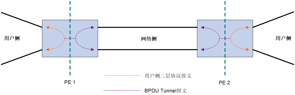

如图1-2所示,L2PT报文转发过程如下:
(1) PE 1在用户侧收到二层协议报文后,将同时向网络侧及用户侧转发该报文。一方面,PE 1直接向其用户侧除报文接收口以外的其他所有同一VLAN的接口组播发送该报文;另一方面,PE 1为该报文封装指定的组播MAC地址,然后将封装后的报文在其网络侧所有同一VLAN的接口进行组播发送,封装后的报文又称为BPDU Tunnel报文。
(2) PE 2在网络侧收到Tunnel报文后,将同时向网络侧及用户侧转发该报文。一方面,PE 2直接向其网络侧除报文接收口以外其他所有同一VLAN的接口组播发送该报文;另一方面,PE 2对该报文解封装,然后将解封装后的报文在其用户侧所有同一VLAN的接口进行组播发送。
