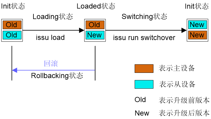

单设备是指单个成员设备组成的IRF。
如图1-1所示,单设备兼容版本增量升级时,升级过程如下:
(1) 未升级前,设备处于Init状态。
(2) 执行issu load命令升级设备,此时设备处于Loading状态,操作完成后设备将处于Loaded状态。
(3) 执行issu accept命令确认ISSU兼容升级,并停止自动回滚定时器,操作完成后设备将处于Accepted状态。
(4) 执行issu commit命令完成升级,此时设备处于Committing状态,操作完成后设备最后处于Init状态。
系统升级过程中,若进行回滚,则会回滚到升级前的版本。

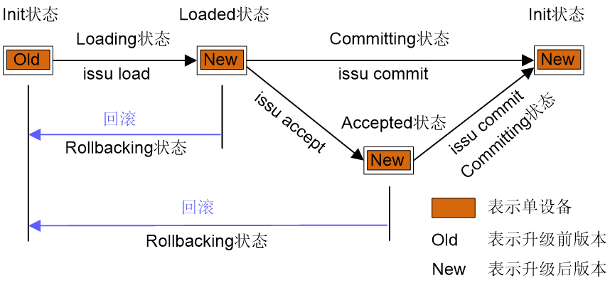

单设备是指单个成员设备组成的IRF。
如图1-2所示,单设备兼容版本软重启、兼容版本重启以及不兼容升级时,升级过程如下:
(2) 执行issu load命令升级设备,此时设备处于Loading状态,操作完成后设备将处于Init状态。

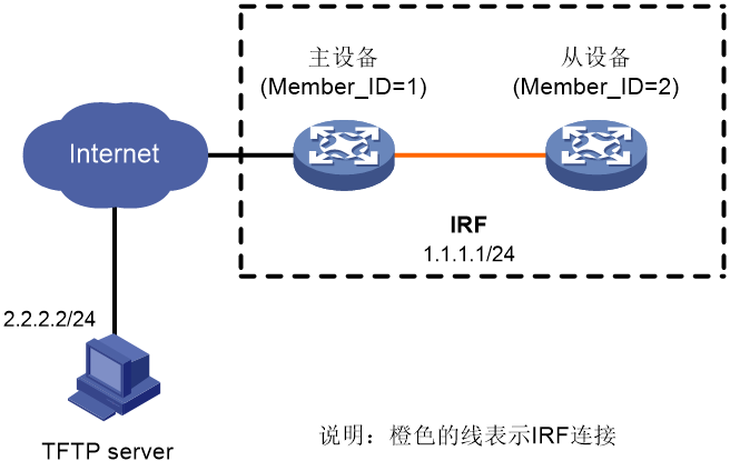

如图1-3所示,多个成员设备组成的IRF兼容版本升级时,升级过程如下:
(2) 执行issu load命令升级IRF内的一个从设备,此时设备处于Loading状态,操作完成后设备将处于Loaded状态。
(3) 执行issu run switchover命令进行主备倒换,设备处于Switching状态,操作完成后设备将处于Switchover状态。
(4) 执行issu accept命令确认ISSU兼容升级,并停止自动回滚定时器,操作完成后设备将处于Accepted状态。
(5) 执行issu commit命令升级其他未升级的成员设备,此时设备处于Committing状态,操作完成后设备最后处于Init状态。
图1-3 多个成员设备组成的IRF兼容版本升级

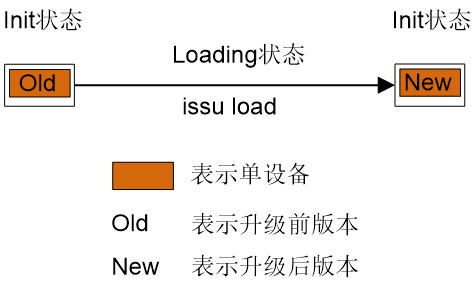

如图1-4所示,多个成员设备组成的IRF不兼容版本升级时,升级过程如下:
(3) 执行issu run switchover命令进行主备倒换,此时将升级其他所有成员设备,设备处于Switching状态,操作完成后设备处于Init状态。
图1-4 多个成员设备组成的IRF不兼容版本升级

通过回滚功能,用户可将系统回滚到某个历史状态。
系统对增量升级的激活或卸载操作会创建回滚点,记录每次的软件变化。系统最多支持50个回滚点,当回滚点超过最大值时,旧的回滚点会被删除,新的回滚点会被保存。
系统会保存回滚点直到用户进行了如下操作:
· Reboot升级。
· 执行install commit命令。
进行了Reboot升级之后,用户只能将当前运行软件回滚到Reboot之前的状态。
进行了Commit操作之后,用户将无法进行回滚。
对于增量升级,用户必须执行install commit命令确认软件包的更改后,回滚操作才能在重启后生效。
请在用户视图下执行以下操作。
(1) (可选)查看设备的回滚点。
display install rollback
可以通过这个命令查看回滚点信息,以便进行相应的回滚操作。
(2) 软件包回滚。
install rollback to { point-id | original }
补丁包不支持回滚操作。
增量升级方式下,当系统正在执行软件包的激活或卸载操作时,用户可以通过install abort命令或者按Ctrl+C取消正在执行中的操作,从而使系统回退到操作前的状态。
请选择一种方式取消正在执行的ISSU操作:
· 在用户视图下执行install abort [ job-id ]命令。
· 请按组合键Ctrl+C。

· IRF由两个成员设备组成:主设备的成员编号为1,从设备的成员编号为2。
· 将Boot、System和Feature系统软件包从T0001015版本升级到兼容版本T0001016。
图1-5 系统软件包升级组网图
(1) 升级准备。
# 从TFTP server下载新版本Boot、System和Feature软件包。
<Sysname> tftp 2.2.2.2 get boot-t0001016.bin
% Total % Received % Xferd Average Speed Time Time Time Current
Dload Upload Total Spent Left Speed
100 6078464 100 6078464 0 0 764 0 --:--:-- --:--:-- --:--:-- 810
Writing file...Done.
<Sysname> tftp 2.2.2.2 get system-t0001016.bin
100 97750016 100 97750016 0 0 764 0 --:--:-- --:--:-- --:--:-- 810
<Sysname> tftp 2.2.2.2 get feature-t0001016.bin
100 1008640 100 1008640 0 0 764 0 --:--:-- --:--:-- --:--:-- 810
# 查看升级前激活的软件包。
<Sysname> display install active
Active packages on slot 1:
flash:/boot-t0001015.bin
flash:/system-t0001015.bin
flash:/feature-t0001015.bin
Active packages on slot 2:
# 显示设备将采用的ISSU升级策略。
<Sysname> display version comp-matrix file boot flash:/boot-t0001016.bin system flash:/system-t0001016.bin feature flash:/feature-t0001016.bin
Verifying digital signature of the file flash:/boot-t0001016.bin on slot 1.......................Done.
Verifying digital signature of the file flash:/system-t0001016.bin on slot 1................. .................Done.
Verifying digital signature of the file flash:/feature-t0001016.bin on slot 1.................Done.
Identifying the upgrade methods....Done.
Slot Upgrade Way
1 Reboot
2 Reboot
以上显示信息表明,新版本软件包的升级方式是重启升级。
# 保存配置。
<Sysname> save
(2) 软件包升级。
# 升级从设备的软件包。
<Sysname> issu load file boot flash:/boot-t0001016.bin system flash:/system-t0001016.bin feature flash:/feature-t0001016.bin slot 2
This operation will delete the rollback point information for the previous upgrade and maybe get unsaved configuration lost. Continue? [Y/N]:y
Copying file flash:/boot-t0001016.bin to slot2#flash:/boot-t0001016.bin......Done.
Copying file flash:/system-t0001016.bin to slot2#flash:/system-t0001016.bin........................Done.
Copying file flash:/feature-t0001016.bin to slot2#flash:/feature-t0001016.bin......Done.
Verifying digital signature of the file flash:/boot-t0001016.bin on slot 2...Done.
Verifying digital signature of the file flash:/system-t0001016.bin on slot 2............Done.
Verifying digital signature of the file flash:/feature-t0001016.bin on slot 2...Done.
Identifying the upgrade methods….Done.
Upgrade summary according to following table:
Running Version New Version
Test 0001015 Test 0001016
Slot Upgrade Way
2 Reboot
Upgrading software images to compatible versions. Continue? [Y/N]:y
This operation might take several minutes, please wait...Done.
# 确定系统处于稳定状态。
<Sysname> display issu state
ISSU state: Loaded
Compatibility: Compatible
Work state: Normal
Upgrade method: Card by card
Upgraded slot:
slot 2
Current upgrading slot: None
Previous version list:
boot: 7.1.070, Test 0001015
system: 7.1.070, Test 0001015
feature: 7.1.070, Test 0001015
Previous software images:
Upgrade version list:
boot: 7.1.070, Test 0001016
system: 7.1.070, Test 0001016
feature: 7.1.070, Test 0001016
Upgrade software images:
从显示信息中可以看出,目前系统处于ISSU分步式升级过程中的Loaded状态,该状态是一个稳定状态,等待进行下一步主备倒换操作;当前只有slot2完成了从T0001015到T0001016版本的升级,slot1还未升级。
# 进行ISSU主备倒换。
<Sysname> issu run switchover
Slot Switchover Way
1 Master subordinate switchover
This operation might take several minutes, please wait.........
# 确定系统处于稳定状态。
ISSU state: Switchover
Work state: Normal
Upgraded slot:
slot 2
从显示信息中可以看出,目前系统处于ISSU分步式升级过程中的Switchover状态,该状态也是一个稳定状态,表示已经完成了ISSU主备倒换的操作,等待进行下一步Commit操作;当前只有slot2完成了从T0001015到T0001016版本的升级,slot1还未升级。
# 升级主设备。
<Sysname> issu commit slot 1
Slot Upgrade Way
1 Reboot
(3) 确定ISSU升级完成。
# 查看ISSU状态。
ISSU state: Init
Compatibility: Unknown
Work state: Normal
Upgraded slot: None
Current version list:
Current software images:
# 查看升级后激活的软件包。
从显示信息中可以看出,目前系统处于ISSU分步式升级过程中的Init状态,表示ISSU升级完成,且所有激活的软件包版本均为T0001016,升级成功。
· 将Boot、System和Feature系统软件包从T0001015版本升级到兼容版本T0001016后,再手工回退到T0001015版本。
图1-7 系统软件包升级组网图
