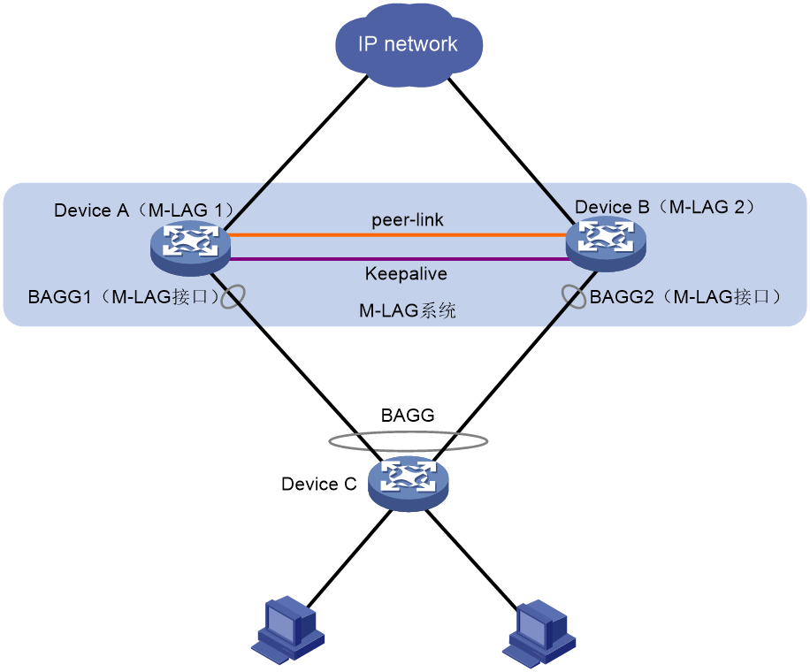

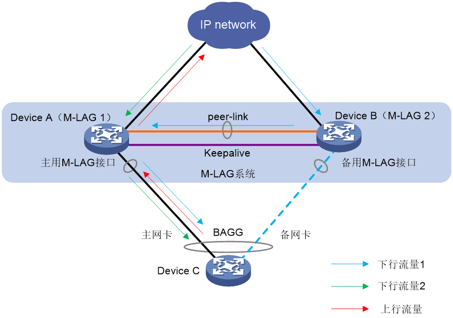

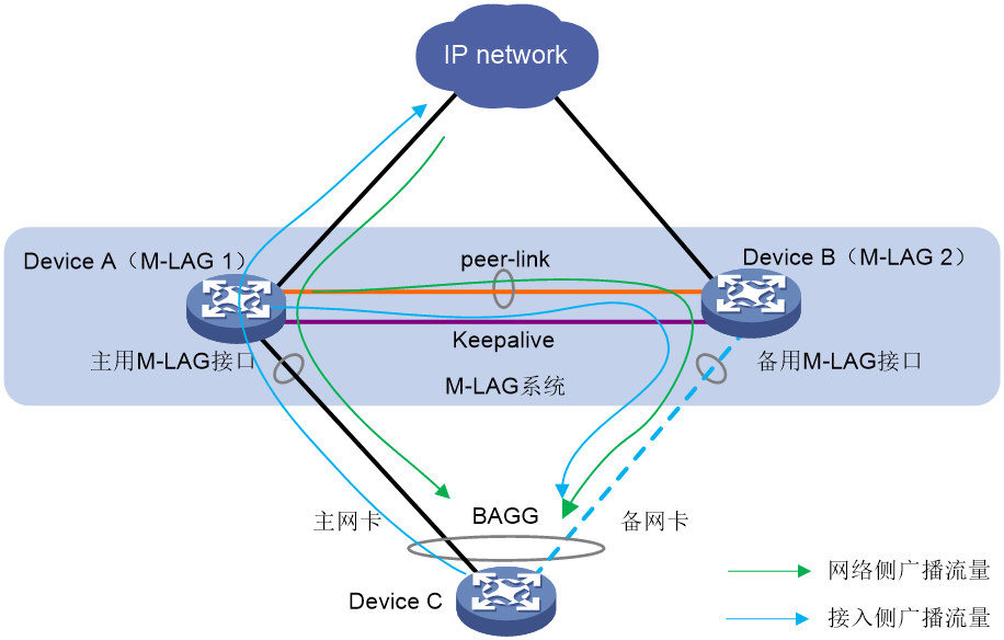

M-LAG(Multichassis link aggregation,跨设备链路聚合)将两台物理设备在聚合层面虚拟成一台设备来实现跨设备链路聚合,从而提供设备级冗余保护和流量负载分担。
如图1-1所示,M-LAG系统中的两台设备形成负载均衡,共同承担流量转发任务。即使其中一台设备发生故障,流量也可以迅速切换到另一台设备,以保障业务的正常运转。
图1-1 M-LAG网络模型示意图
M-LAG设备在M-LAG系统中互为邻居,其中Device A为主设备,Device B为从设备。M-LAG为每个M-LAG设备定义了以下几个接口角色:
· M-LAG接口:与外部设备相连的二层聚合接口。与外部设备上相同聚合组相连的M-LAG接口属于同一M-LAG组。如图1-1所示,Device A上的二层聚合接口1和Device B上的二层聚合接口2属于同一M-LAG组。M-LAG组中的M-LAG接口由多条链路聚合组成,且具有相同的M-LAG组编号。
· peer-link接口:连接对端M-LAG设备用于内部控制的接口。每台M-LAG设备只有一个peer-link接口。peer-link接口间的链路为peer-link链路,M-LAG设备通过peer-link链路交互协议报文及传输数据流量。一个M-LAG系统只有一条peer-link链路。
M-LAG设备间通过Keepalive链路检测邻居状态。关于Keepalive机制的详细描述,请参见“1.1.3 Keepalive机制”。

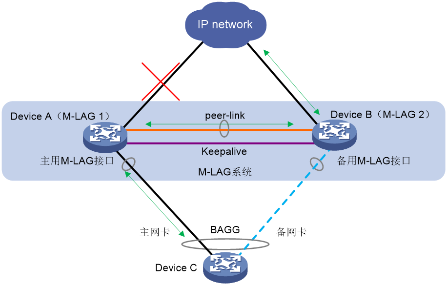

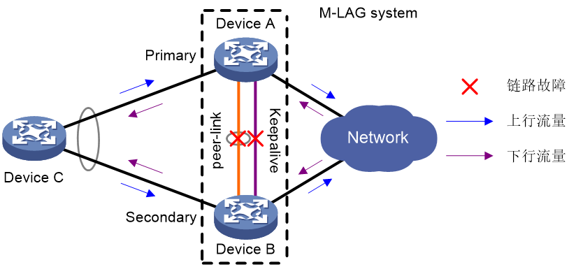

M-LAG设备间通过Keepalive链路检测邻居状态,即通过交互Keepalive报文来进行peer-link链路故障时的双主检测。Keepalive报文为H3C私有报文。
如果在指定时间内,本端M-LAG设备收到对端M-LAG设备发送的Keepalive报文:
· 且peer-link链路状态为down,则本端和对端M-LAG设备根据收到的Keepalive报文选举主从设备,保证M-LAG系统中仅一台M-LAG设备转发流量,避免两台M-LAG设备均升级为主设备。
· 且peer-link链路状态为up,则M-LAG系统正常工作。
如果在指定时间内,本端M-LAG设备未收到对端M-LAG设备发送的Keepalive报文:
· 且peer-link链路状态为down,则本端M-LAG设备认为对端M-LAG设备状态为down:
¡ 本端设备为主设备,且本端设备上配置了上行链路接口时,如果本端设备存在处于up状态的上行链路接口,则本端仍为主设备;否则,本端设备角色变为None角色。
¡ 本端设备为主设备,且本端设备上未配置上行链路接口时,如果本端设备存在处于up状态的M-LAG接口,则本端仍为主设备;否则,本端设备角色变为None角色。
¡ 本端设备为从设备时,升级为主设备。如果本端设备上配置了上行链路接口,则此后只要本端设备上存在处于up状态的上行链路接口,就保持为主设备,否则本端设备角色变为None角色。
¡ 本端设备为从设备时,升级为主设备。如果本端设备上未配置上行链路接口,则此后只要本端设备上存在处于up状态的M-LAG接口,就保持为主设备,否则本端设备角色变为None角色。
当设备为None角色时,设备不能收发Keepalive报文,Keepalive链路处于down状态。
· 且peer-link链路状态为up,则认为Keepalive链路状态为down。此时主从设备正常工作,同时设备打印日志信息,提醒用户检查Keepalive链路。

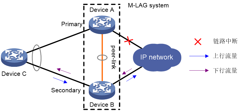

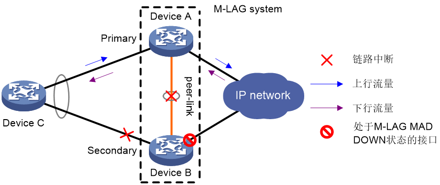

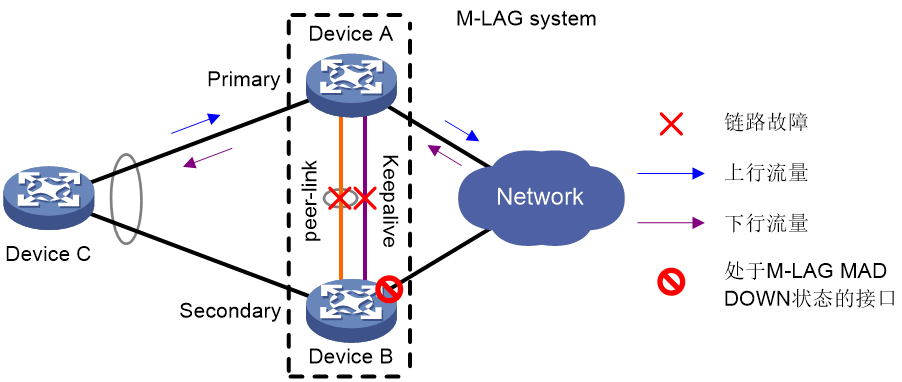

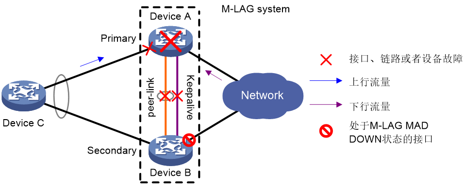

peer-link链路故障后,为了防止从设备继续转发流量,M-LAG提供MAD(Multi-Active Detection,多Active检测)机制,即在M-LAG系统分裂时将设备上部分接口置为M-LAG MAD DOWN状态,不允许此类接口转发流量,避免流量错误转发,尽量减少对业务影响。
M-LAG系统分裂时,设备上以下接口不被置为M-LAG MAD DOWN状态:
· M-LAG保留接口(包括用户配置的和系统保留的)。
· 在接口上配置了强制端口up功能:
¡ 通过loopback命令开启接口的环回功能。有关本命令的详细介绍,请参见“二层技术-以太网交换命令参考”中的“以太网接口”。
¡ 通过mirroring-group reflector-port命令为远程源镜像组配置反射端口。有关本命令的详细介绍,请参见“网络管理和监控命令参考”中的“端口镜像”。
¡ 通过port up-mode命令强制开启光口。有关本命令的详细介绍,请参见“二层技术-以太网交换命令参考”中的“以太网接口”。
M-LAG保留接口包括系统保留接口和用户配置的保留接口。系统保留接口包括:
· peer-link接口
· peer-link接口所对应的二层聚合接口的成员接口
· M-LAG接口
· Keepalive接口
· VLAN接口
· VSI虚接口
· 管理以太网接口
当peer-link链路故障恢复后,为了防止丢包,从设备尽可能在延迟恢复时间内完成表项(MAC地址表、ARP表等)同步,其后该设备上处于M-LAG MAD DOWN状态的接口将恢复为up状态。
当peer-link链路故障,Keepalive链路正常工作时,主设备正常工作,从设备会自动关闭本设备上除M-LAG保留接口外的所有接口,将这些接口置为M-LAG MAD DOWN状态。如果此时Keepalive链路也发生故障,从设备上的接口会解除M-LAG MAD DOWN状态,并升级为主设备,使M-LAG系统中的两台设备都作为主设备转发流量,引起网络故障。为了避免以上情况,需要开启M-LAG MAD DOWN保持功能,使设备上的接口一直处于M-LAG MAD DOWN状态,不参与流量转发。
当peer-link链路故障恢复后,从设备尽可能在延迟恢复时间内完成表项(MAC地址表、ARP表等)同步,其后该设备上处于M-LAG MAD DOWN状态的接口将恢复为up状态。

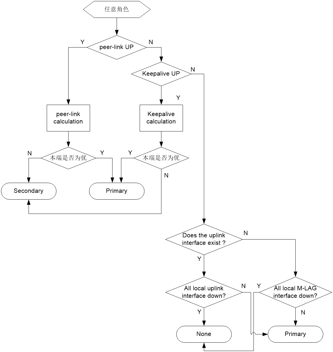

如图1-2所示,M-LAG设备通过角色计算,可能出现三种设备角色,分别是Primary、Secondary和None。
图1-2 M-LAG角色计算流程图
角色计算触发条件包括:
· M-LAG设备在系统初始化时(包括新配置M-LAG或带M-LAG配置重启设备)。
· peer-link链路UP时,设备角色通过peer-link链路计算。
· peer-link链路故障,Keepalive正常工作,设备角色通过Keepalive链路计算。
· peer-link链路和Keepalive链路均故障,根据本端M-LAG设备上上行链路接口或M-LAG接口的状态决定设备角色。
当通过peer-link链路或Keepalive链路交互报文计算设备角色时,依次比较如下因素:
(1) (仅peer-link链路故障但Keepalive正常工作时需要考虑)M-LAG两端设备都配置了上行链路接口时,上行链路接口先up的M-LAG设备为优。如果不是两端设备都配置了上行链路接口,则跳过此比较因素。
(2) 比较设备所有M-LAG接口的状态,有可工作M-LAG接口的一端为优;
(3) 比较计算前角色,若有一端为Primary,另一端为None,则Primary端优;
(4) 比较M-LAG MAD DOWN状态,若一端存在处于M-LAG MAD DOWN状态的接口,另一端不存在处于M-LAG MAD DOWN状态的接口,则不存在处于M-LAG MAD DOWN状态的接口的一端优;
(5) 比较设备健康状况,健康值越小越优;
(6) 比较设备角色优先级,越高越优;
(7) 比较设备桥MAC,越小越优。
上述因素按顺序比较,结果为优的一端角色计算为Primary,另一端为Secondary。
如果设备通过peer-link链路计算角色,则不比较设备所有M-LAG接口的状态。

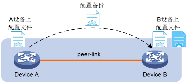

M-LAG系统建立过程中会进行配置一致性检查,以确保两端M-LAG设备配置匹配,不影响M-LAG设备转发报文。M-LAG设备通过交换各自的配置信息,检查配置是否匹配。目前M-LAG支持对两种类型的配置一致性检查:
· Type 1类型配置:影响M-LAG系统转发的配置。如果Type 1类型配置不匹配,则将从设备上M-LAG接口置为down状态。
· Type 2类型配置:仅影响业务模块的配置。如果Type 2类型配置不匹配,从设备上M-LAG接口依然为up状态,不影响M-LAG系统正常工作。由Type 2类型配置对应的业务模块决定是否关闭该业务功能,其他业务模块不受影响。
为了避免设备M-LAG接口震荡,设备会在延迟恢复定时器一半时间之后进行配置一致性检查。
延迟恢复定时器用来设置设备作为从设备加入M-LAG系统时进行MAC地址表项等信息同步的最大时间。有关延迟恢复定时器的详细介绍,请参见“1.22 配置接口延迟恢复时间”

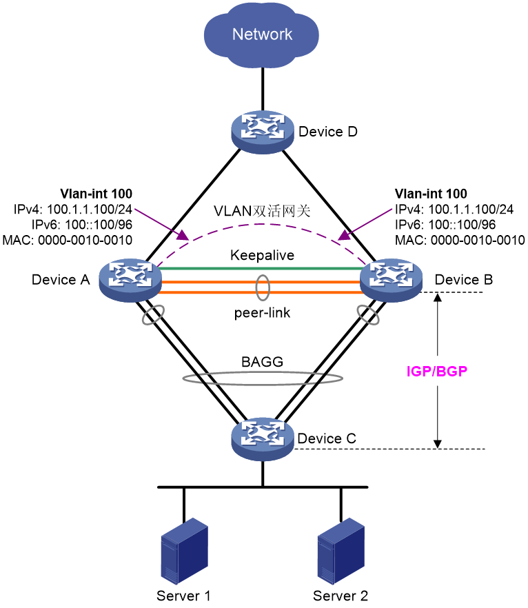

在M-LAG双归接入三层网络的场景中,两台M-LAG设备需要同时作为三层网关,必须保证M-LAG设备上存在相同的IP地址和MAC地址的逻辑接口,以便实现:
· 当一条接入链路发生故障时,流量可以快速切换到另一条链路,保证可靠性。
· 两条接入链路可以同时处理用户流量,以提高带宽利用率,使流量在两条接入链路上负载分担。
M-LAG双活网关主要用于动态路由接入M-LAG的组网环境中。如图1-4所示,用户可以在Device C上部署静态路由通过三层路由方式接入到M-LAG系统,但部署静态路由将带来运维难度的上升和缺乏灵活快速部署能力,无法满足快速增长的业务需要。为解决静态路由表带来的问题,需要在M-LAG系统与用户侧设备之间建立动态路由协议邻居:
· M-LAG设备Device A和Device B上各创建一个相同编号的VLAN接口(例如Vlan-interface100),该接口作为网关接口,具有相同的IPv4地址、IPv6地址和MAC地址,且M-LAG接口允许该VLAN通过。
· 在该VLAN接口下配置IP地址不同的M-LAG虚拟地址,用于IGP/BGP动态路由协议邻居建立,使得M-LAG设备和Device C之间建立IGP/BGP邻居,M-LAG设备之间也会建立IGP/BGP邻居。

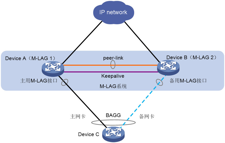

缺省情况下,两台M-LAG设备上的M-LAG接口对流量进行负载分担,都可以参与转发,但M-LAG系统接入的是使用主备网卡的设备时,这些设备只有主网卡可以收发和处理流量,M-LAG接口进行负载分担的双活模式已经不再适用。在此场景中,需要配置M-LAG接口为主备模式,使得只有与主网卡连接的M-LAG接口能够转发流量。
图1-5 M-LAG主备模式组网模型
如图1-5所示,在主备模式下,正常情况下仅主网卡连接的M-LAG接口链路收发流量,该M-LAG接口被称为主用M-LAG接口;备网卡连接的M-LAG接口链路仅起到备份作用,不收发流量,该M-LAG接口被称为备用M-LAG接口。主用M-LAG接口链路故障时,才使用备用M-LAG接口转发流量。
M-LAG系统的主备M-LAG接口需要根据主网卡发出的协议报文进行选举。收到了主网卡发出的协议报文的M-LAG接口成为主用M-LAG接口,另一端的M-LAG接口则成为备用M-LAG接口。主备M-LAG接口的角色不会主动变化或恢复,如果M-LAG接口接入的设备对主备网卡进行了切换,则收到选举协议报文的M-LAG接口发生变化,触发重新选举,主备M-LAG接口的角色才会发生变化。
目前支持用于选举的协议报文为:ARP、DHCP、IGMP、MLD以及ND报文。
图1-6 正常状态下M-LAG单播、组播流量转发机制
如图1-6所示,在正常状态下,对于上行单播和组播流量,接入侧设备只会将流量从主网卡发出,主用M-LAG接口收到后,直接从本地M-LAG设备的上行链路转发流量。对于下行单播和组播流量,如果网络侧流量发给主用M-LAG接口所在设备,则该设备直接将流量从主用M-LAG接口转发给接入侧设备,如果网络侧流量发给备用M-LAG接口所在设备,则该设备需要通过peer-link链路将流量绕行到主用M-LAG接口所在设备,然后主用M-LAG接口所在设备再将流量从主用M-LAG接口转发给接入侧设备。
如图1-7所示,在正常状态下,无论是来自网络侧还是接入侧的广播流量,主用M-LAG接口所在设备收到流量后都会向各个接口转发,对端M-LAG设备收到广播流量后也会通过M-LAG接口转发给接入侧设备。因此接入侧设备会收到自己发送的广播流量,但由于备网卡不处理流量,因此不存在环路风险。
图1-8 上行链路故障但主用M-LAG接口链路正常时的流量转发机制
如图1-8所示,在主用M-LAG接口所在设备的上行链路故障,但主用M-LAG接口链路正常时,上下行链路都要绕行备用M-LAG接口所在设备转发,接入侧设备仍通过主网卡接收流量。
图1-9 主用M-LAG接口链路不可用时的流量转发机制
如图1-9所示,在主用M-LAG接口所在设备发生下行链路故障或设备故障时,主用M-LAG接口链路变得不可用。此时接入侧设备主网卡检测到链路故障,将主备网卡进行倒换,原备用M-LAG接口收到新的主网卡发送的协议报文后,触发重新选举,成为主用M-LAG接口,后续与接入侧设备之间的收发流量均在新的主用M-LAG接口上进行。

如图1-10所示,某M-LAG接口故障,网络侧流量会通过peer-link链路发送给另外一台设备,所有流量均由另外一台M-LAG设备转发,具体过程如下:
(1) Device B的某M-LAG接口故障,网络侧不感知,流量依然会发送给所有M-LAG设备。
(2) Device A的相同M-LAG接口正常,则Device B收到网络侧访问Device C的流量后,通过peer-link链路将流量交给Device A后转发给Device C。
(3) 故障恢复后,Device B的该M-LAG接口up,流量正常转发。

如图1-11所示,peer-link链路故障但Keepalive链路正常会导致从设备上除M-LAG保留接口以外的接口处于M-LAG MAD DOWN状态。主设备上M-LAG接口所在的聚合链路状态仍为up,从设备上M-LAG接口所在的聚合链路状态变为down,从而保证所有流量都通过主设备转发。一旦peer-link链路故障恢复,处于M-LAG MAD DOWN状态的接口经过延迟恢复时间自动恢复为up状态。
图1-11 peer-link链路故障处理机制示意图

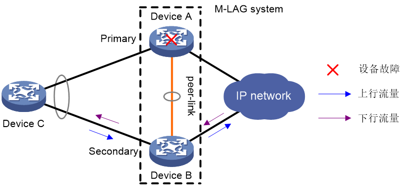

上行链路故障并不会影响M-LAG系统的转发。如图1-13所示,Device A上行链路虽然故障,但是外网侧的转发相关表项由Device B通过peer-link链路同步给Device A,Device A会将访问外网侧的流量发送给Device B进行转发。而外网侧发送给Device C的流量由于接口故障,自然也不会发送给Device A处理。
上行链路故障时,如果通过Device A将访问外网侧的流量发送给Device B进行转发,会降低转发效率。此时用户可以配置Monitor Link功能,将M-LAG组成员端口和上行端口关联起来,一旦上行链路故障了,会联动M-LAG组成员端口状态,将其状态变为down,提高转发效率。有关Monitor Link的详细介绍,请参见“可靠性配置指导”中的“Monitor Link”。
M-LAG二次故障是指在peer-link链路发生故障后,Keepalive链路也发生故障,或者在Keepalive链路发生故障后,peer-link链路也发生故障。针对M-LAG设备上不同的配置情况,当发生二次故障时,处理方式不同。
如图1-14所示,若peer-link链路先发生故障,此时两端M-LAG设备会根据Keepalive链路进行设备角色选举,并依据MAD检测机制,将从设备上除M-LAG保留接口外的所有接口置为M-LAG MAD DOWN状态。
此后,若Keepalive链路也发生故障,从设备也会升为主设备,并解除设备上所有接口的M-LAG MAD DOWN状态,以双主双活的方式转发流量。由于peer-link链路故障时,无法同步表项,可能导致流量转发错误。
若Keepalive链路先发生故障,peer-link链路后发生故障,则M-LAG设备上的接口不会被置为M-LAG MAD DOWN状态,而是直接以双主双活的方式转发流量。
如图1-15所示,若peer-link链路先发生故障,此时两端M-LAG设备会根据Keepalive链路进行设备角色选举,并依据MAD检测机制,将从设备上除M-LAG保留接口外的所有接口置为M-LAG MAD DOWN状态。
此后,若Keepalive链路也发生故障,从设备也会升为主设备,但由于M-LAG设备已开启M-LAG MAD DOWN状态保持功能,将不会解除设备上所有接口的M-LAG MAD DOWN状态,继续只从原来的主设备转发流量。这样将不会出现双主双活的情况,避免流量转发异常。

如图1-17所示,若peer-link链路先发生故障,此时两端M-LAG设备会根据Keepalive链路进行设备角色选举,并依据MAD检测机制,将从设备上除M-LAG保留接口外的所有接口置为M-LAG MAD DOWN状态。
此后,若Keepalive链路也发生故障,从设备也会升为主设备,解除所有接口的M-LAG MAD DOWN状态。但由于已开启立即或延迟切换到设备独立工作状态功能,两台M-LAG设备将切换到独立工作状态,切换后M-LAG接口对应的聚合接口发送的LACP报文中携带的M-LAG系统参数还原为聚合接口的LACP系统MAC地址和LACP系统优先级,使同一M-LAG组中的两个聚合接口的LACP系统MAC地址和LACP系统优先级不一致。这样只有一边聚合接口的成员端口可以被选中,通过被选中的设备转发业务流量,避免流量转发异常。成员端口的选中与LACP系统优先级和系统MAC地址相关,与M-LAG设备角色无关。LACP系统优先级和系统MAC地址越小,则优先被选中。若选中的成员端口也发生故障,则将选中另外一台设备上聚合接口的成员端口,通过该聚合接口继续转发流量。
若Keepalive链路先发生故障,peer-link链路后发生故障,则M-LAG设备上的接口不会被置为M-LAG MAD DOWN状态,将立即或延迟一段时间切换到设备独立工作模式。
图1-17 开启设备独立工作功能场景下二次故障处理机制示意图

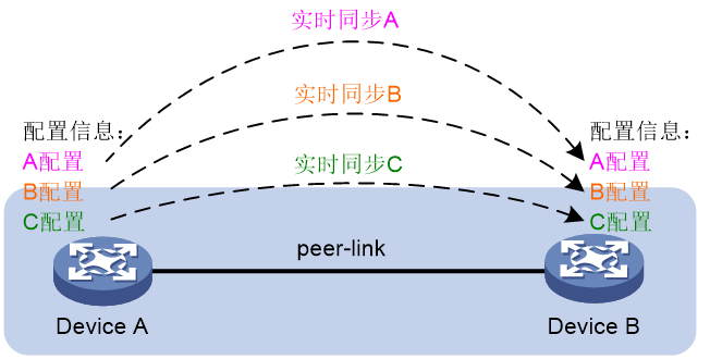

多机配置同步是指在多台M-LAG设备间进行配置文件的同步和备份,以简化用户操作,提高部署效率,提升用户体验。例如,在M-LAG组网环境中,仅需要在一台M-LAG设备上进行配置部署,通过本功能就可以将该DR设备上的配置通过Peer-link链路实时同步到另一台DR设备。DR设备间的配置同步不仅简化了用户操作,还可以避免两端配置不一致导致M-LAG系统建立失败。
多机组网中,可以通过以下方式进行配置文件的同步和备份:
图1-18 配置实时同步示意图
如图1-18所示,在多机组网环境中,进入CFS视图(配置同步视图)后,在本端设备CFS视图下执行的命令将实时同步到对端设备。

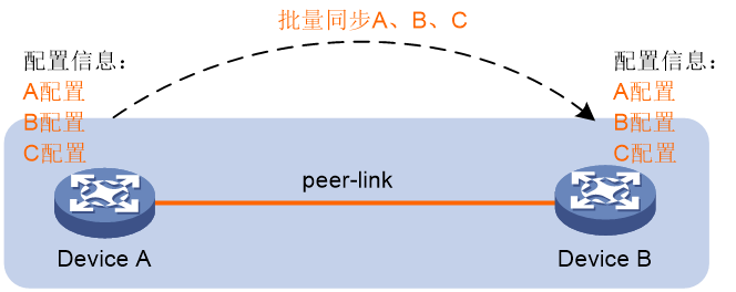

如图1-19所示,在未建立M-LAG时,可以在本端设备上进行预配置,提前部署需要的功能。待M-LAG组网建立、peer-link链路up后,可以将CFS视图下任意视图的配置批量同步到对端设备。
如图1-20所示,在多机组网环境中,如果本端设备需要进行更新,例如更换版本、更换设备等,则可以将本端设备当前的配置文件传送到对端设备进行保存备份。待本端设备更新完成后,再从对端设备端获取之前保存的配置文件,完成配置文件的替换。

在未建立M-LAG时,可以在本端设备上进行预配置,提前部署需要的功能。待M-LAG组网建立,peer-link链路up后,可以进入CFS视图,执行本功能批量将配置同步到对端设备,以简化用户操作,提高部署效率。例如:管理员在+[Sysname]视图执行本命令,设备会将[Sysname]视图及其子视图的配置批量同步到对端设备;管理员在+[Sysname1-GigabitEthernet1/0/1]视图执行本命令,设备会将[Sysname1-GigabitEthernet1/0/1]视图及其子视图的配置批量同步到对端设备。
(1) 进入系统视图。
(2) 开启对端设备通过同步通道访问本设备功能。
mc-configure access-local enable
缺省情况下,对端设备通过同步通道访问本设备功能处于开启状态。
(3) 在系统视图及系统下的任意视图进行预配置。
(4) 完成预配置后,退回用户视图。
(5) 进入CFS的系统视图。
system-view mc-config
(6) 在CFS视图下的任意视图执行本命令,批量同步配置到对端设备。
mc-configure batch-synchronize

当peer-link链路故障,Keepalive链路正常工作时,主设备正常工作,从设备会自动关闭本设备上除M-LAG保留接口外的所有接口,将这些接口置为M-LAG MAD DOWN状态。如果此时Keepalive链路也发生故障,从设备上的接口会解除M-LAG MAD DOWN状态,并升级为主设备,使M-LAG系统中的两台设备都作为主设备转发流量,引起网络故障。为了避免以上情况,可以在设备上开启M-LAG MAD DOWN状态保持功能,使设备上的接口一直处于M-LAG MAD DOWN状态,不参与流量转发。在上述场景下,如果负责转发流量的M-LAG设备故障,则可以强制解除另一台M-LAG设备上所有接口的M-LAG MAD DOWN状态,使设备正常转发流量,避免业务长时间中断。

缺省情况下,不允许M-LAG接口单边接入,即仅一台M-LAG设备配置M-LAG接口。M-LAG接口单边接入时,将该M-LAG接口置为M-LAG DOWN状态。
当存在单归接入设备时,如果需要使用M-LAG接口转发流量,则需要配置允许M-LAG接口单边接入,不将该M-LAG接口置为M-LAG DOWN状态,保证流量正常转发。当允许M-LAG接口单边接入时,不对该M-LAG接口进行一致性检查。
allow-single-member参数仅支持在部署控制器的组网环境中使用。以A设备与B设备组成M-LAG系统为例,A设备、B设备分别与控制器建立OpenFlow channel。当A设备与控制器建立的OpenFlow channel断开时,控制器通知B设备,A设备已断开连接,此时B设备上allow-single-member参数生效(M-LAG端口不会被置为MAD down状态),B设备将允许配置该参数的M-LAG接口单边接入B设备,继续正常工作。
配置二层聚合接口加入M-LAG组,该聚合接口不能是peer-link接口。二层聚合接口加入M-LAG组后,同时也创建了对应的M-LAG接口即M-LAG接口。
一台M-LAG设备上可以配置多个M-LAG接口。
一个二层聚合接口只能加入一个M-LAG组。
多次执行本命令,最后一次执行的命令生效。
为了避免环路,配置M-LAG接口单边接入配置时,需要先配置M-LAG接口,再将成员端口加入聚合;取消配置M-LAG接口单边接入时,需要先将成员端口退出聚合组,再取消配置为M-LAG接口。
(1) 进入系统视图。
(2) 进入二层聚合接口视图。
(3) 配置M-LAG接口。
port m-lag group group-id [ allow-single-member ]
建议在动态聚合接口下指定allow-single-member参数。
本功能用于配置M-LAG设备连接上行网络的接口,并根据该接口的状态来影响M-LAG系统的角色选举。
M-LAG系统的peer-link链路down但可以收到Keepalive报文时,如果两台M-LAG设备都配置了上行链路接口,则上行链路接口先up的M-LAG设备会成为主设备,后续用户与上行网络间的流量全部仅通过主设备转发。
如果在指定时间内,本端M-LAG设备未收到对端M-LAG设备发送的Keepalive报文,且此时peer-link链路状态为down,则本端M-LAG设备认为对端M-LAG设备状态为down:
· 本端设备为主设备,且本端设备上配置了上行链路接口时,如果本端设备存在处于up状态的上行链路接口,则本端仍为主设备;否则,本端设备角色变为None角色。
· 本端设备为主设备,且本端设备上未配置上行链路接口时,如果本端设备存在处于up状态的M-LAG接口,则本端仍为主设备;否则,本端设备角色变为None角色。
· 本端设备为从设备时,升级为主设备。如果本端设备上配置了上行链路接口,则此后只要本端设备上存在处于up状态的上行链路接口,就保持为主设备,否则本端设备角色变为None角色。
· 本端设备为从设备时,升级为主设备。如果本端设备上未配置上行链路接口,则此后只要本端设备上存在处于up状态的M-LAG接口,就保持为主设备,否则本端设备角色变为None角色。
无法通过本功能将聚合成员端口以及peer-link接口配置为上行链路接口。

在三层组播和组播VXLAN支持M-LAG场景下,当M-LAG上行链路故障时,三层组播流量无法通过peer-link链路绕行到另一台M-LAG设备,导致组播流量转发异常。此时,可以通过配置本命令,将peer-link接口加入保留VLAN中,使peer-link接口可以作为组播表项的出接口,实现将peer-link作为逃生链路,避免三层组播流量转发失败。
关于三层组播支持M-LAG场景的详细介绍,请参见“IP组播配置指导”中的“PIM配置”和“IPv6 PIM配置”;关于EVPN三层组播支持M-LAG场景的详细介绍,请参见“EVPN配置指导”中的“组播VXLAN配置”。

如果一端M-LAG接口配置为了主备模式,则另一端相同编号的M-LAG接口也必须配置为主备模式,且用于选举的协议报文类型也需要配置为一致。
M-LAG主备模式仅适用于M-LAG接口下挂主备网卡的场景,且M-LAG接口所在的二层聚合组需要工作在静态聚合模式下。
(1) 进入系统视图。
(2) 进入二层聚合接口视图。
(3) 配置二层聚合接口以主备模式加入M-LAG组。
port m-lag group group-id active-standby
缺省情况下,二层聚合接口未加入M-LAG组。
(4) 配置主备模式M-LAG用于选举的协议报文类型。
port m-lag active-standby election { arp | dhcp | igmp | mld | nd } *
缺省情况下,未配置主备模式M-LAG用于选举的协议报文类型,主备模式无法生效。

通过配置M-LAG虚拟IP地址,实现动态路由接入M-LAG。
不同类型接口的M-LAG虚拟IP地址用于不同组网场景:
· VLAN接口:双活网关场景。
· Loopback接口:用户通过AAA、802.1X等接入M-LAG设备场景。有关该场景配置的详细介绍,请参见“安全配置指导”中的“AAA”。
· VSI接口:EVPN分布式网关支持M-LAG场景。有关该场景的详细介绍,请参见“EVPN配置指导”中的“EVPN VXLAN”。
在用户侧设备通过M-LAG双归接入网关的场景中,M-LAG设备作为网关进行三层转发。由于不同M-LAG设备上的网关接口(例如VLAN接口、VSI虚接口)需要具有相同的IP地址和MAC地址,M-LAG设备与用户侧设备之间无法建立路由邻居关系。为了解决上述问题,可以在M-LAG设备上配置本功能,并配置路由协议(例如BGP、OSPF和OSPFv3)使用虚拟IP地址与其他设备建立邻居关系。
配置本功能时,需要在两台M-LAG设备上配置不同的虚拟IP地址,且均配置为active状态。在VLAN接口下配置本命令时,如果配置虚拟MAC地址,则指定的虚拟MAC地址需要和VLAN接口下通过mac-address命令配置的MAC地址保持一致。
在同一接口下,多次配置接口的M-LAG虚拟IP地址:
· 只能配置2个M-LAG虚拟IPv4/IPv6地址。
· 同一虚拟IPv4/IPv6地址配置不同虚拟MAC地址时,最后一次执行的命令生效。
· 不同虚拟IPv4/IPv6地址不能配置同一虚拟MAC地址。
· 配置VLAN接口的M-LAG虚拟IPv4/IPv6地址时,两台M-LAG设备相同的虚拟IPv4/IPv6需要配置相同的虚拟MAC地址。
· 配置接口的M-LAG虚拟IPv6地址时,link-local参数仅用于双活网关中OSPFv3邻居建立场景。
配置VLAN接口的M-LAG虚拟IPv4/IPv6地址时,对于同一虚拟MAC地址,虚拟IPv4地址和虚拟IPv6地址在M-LAG设备上的状态必须一致,同为active或同为standby。

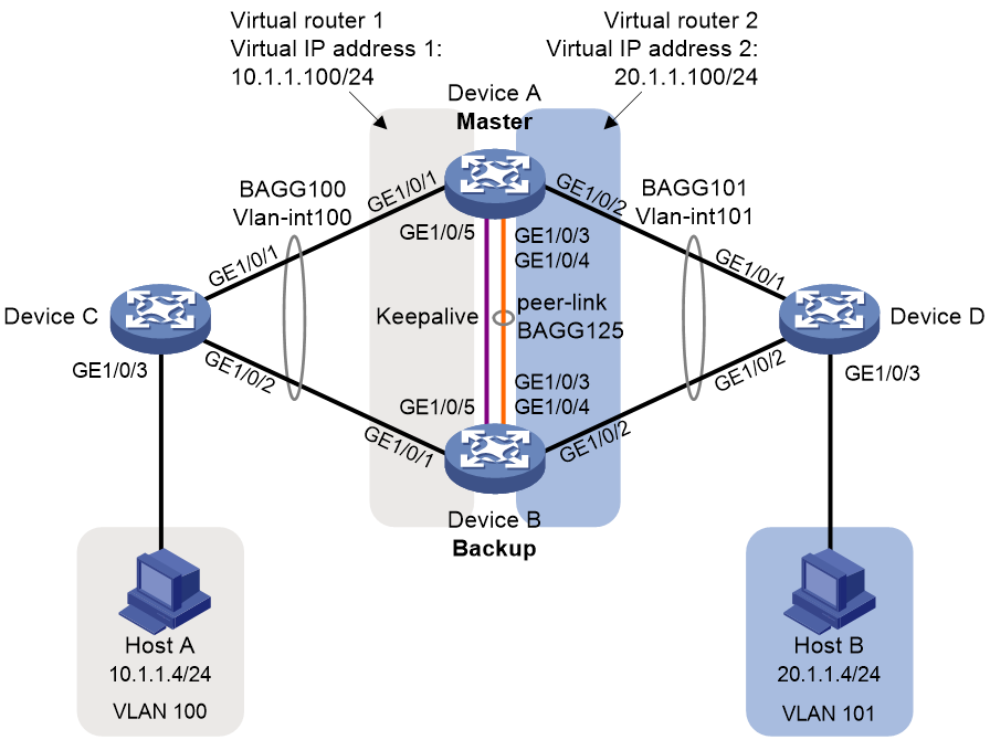

· 由于用户对于业务的可靠性要求很高,如果Device C和接入设备(Device A和Device B)之间配置链路聚合只能保证链路级的可靠性,接入设备发生故障时则会导致业务中断。这时用户可以采用M-LAG技术,正常工作时链路进行负载分担且任何一台设备故障对业务均没有影响,保证业务的高可靠性。
· 配置三层以太网接口为保留接口,在该三层以太网接口上搭建Keepalive链路,保证Keepalive报文能够正常传输。
图1-22 M-LAG基本功能配置组网图
(1) 配置Device A
# 系统配置。
<DeviceA> system-view
[DeviceA] m-lag system-mac 1-1-1
[DeviceA] m-lag system-number 1
[DeviceA] m-lag system-priority 123
# 配置Keepalive报文的目的IP地址和源IP地址。
[DeviceA] m-lag keepalive ip destination 1.1.1.1 source 1.1.1.2
# 配置端口GigabitEthernet1/0/5工作在三层模式,并配置IP地址为Keepalive报文的源IP地址。
[DeviceA] interface gigabitethernet 1/0/5
[DeviceA-GigabitEthernet1/0/5] port link-mode route
[DeviceA-GigabitEthernet1/0/5] ip address 1.1.1.2 24
[DeviceA-GigabitEthernet1/0/5] quit
# 配置Keepalive链路接口为保留接口。
[DeviceA] m-lag mad exclude interface gigabitethernet 1/0/5
# 创建二层聚合接口3,并配置该接口为动态聚合模式。
[DeviceA] interface bridge-aggregation 3
[DeviceA-Bridge-Aggregation3] link-aggregation mode dynamic
[DeviceA-Bridge-Aggregation3] quit
# 分别将端口GigabitEthernet1/0/1和GigabitEthernet1/0/2加入到聚合组3中。
[DeviceA-GigabitEthernet1/0/1] port link-aggregation group 3
[DeviceA-GigabitEthernet1/0/1] quit
[DeviceA] interface gigabitethernet 1/0/2
[DeviceA-GigabitEthernet1/0/2] port link-aggregation group 3
[DeviceA-GigabitEthernet1/0/2] quit
# 将二层聚合接口3配置为peer-link接口。
[DeviceA-Bridge-Aggregation3] port m-lag peer-link 1
[DeviceA-Bridge-Aggregation3] undo mac-address static source-check enable
# 创建二层聚合接口4,并配置该接口为动态聚合模式。
[DeviceA] interface bridge-aggregation 4
[DeviceA-Bridge-Aggregation4] link-aggregation mode dynamic
[DeviceA-Bridge-Aggregation4] quit
# 分别将端口GigabitEthernet1/0/3和GigabitEthernet1/0/4加入到聚合组4中。
[DeviceA] interface gigabitethernet 1/0/3
[DeviceA-GigabitEthernet1/0/3] port link-aggregation group 4
[DeviceA-GigabitEthernet1/0/3] quit
[DeviceA] interface gigabitethernet 1/0/4
[DeviceA-GigabitEthernet1/0/4] port link-aggregation group 4
[DeviceA-GigabitEthernet1/0/4] quit
# 将二层聚合接口4加入M-LAG组4中。
[DeviceA-Bridge-Aggregation4] port m-lag group 4
(2) 配置Device B
# 系统配置。
<DeviceB> system-view
[DeviceB] m-lag system-mac 1-1-1
[DeviceB] m-lag system-number 2
[DeviceB] m-lag system-priority 123
[DeviceB] m-lag keepalive ip destination 1.1.1.2 source 1.1.1.1
[DeviceB] interface gigabitethernet 1/0/5
[DeviceB-GigabitEthernet1/0/5] port link-mode route
[DeviceB-GigabitEthernet1/0/5] ip address 1.1.1.1 24
· 配置Device A和Device B的三层以太网接口GigabitEthernet1/0/5为保留接口,在该三层以太网接口上搭建Keepalive链路,保证Keepalive报文能够正常传输。
· VLAN 100内主机的缺省网关为10.1.1.100/24,VLAN 101内主机的缺省网关为20.1.1.100/24。Device A和Device B同时属于虚拟IP地址为10.1.1.100/24的备份组1和虚拟IP地址为20.1.1.100/24的备份组2。在备份组1和备份组2中Device A的优先级高于Device B。

(1) 配置Device A
# 系统配置。
[DeviceA] m-lag keepalive ip destination 1.1.1.2 source 1.1.1.1
[DeviceA-GigabitEthernet1/0/5] ip address 1.1.1.1 24
# 配置Keepalive链路接口为M-LAG保留接口。
# 创建动态二层聚合接口125。
[DeviceA] interface bridge-aggregation 125
[DeviceA-Bridge-Aggregation125] link-aggregation mode dynamic
[DeviceA-Bridge-Aggregation125] quit
# 分别将端口GigabitEthernet1/0/3和GigabitEthernet1/0/4加入到聚合组125中。
[DeviceA-GigabitEthernet1/0/3] port link-aggregation group 125
[DeviceA-GigabitEthernet1/0/4] port link-aggregation group 125
# 配置二层聚合接口125为peer-link接口。
[DeviceA-Bridge-Aggregation125] port m-lag peer-link 1
[DeviceA-Bridge-Aggregation125] undo mac-address static source-check enable
# 创建动态二层聚合接口100,并配置该接口为M-LAG接口1。
[DeviceA] interface bridge-aggregation 100
[DeviceA-Bridge-Aggregation100] link-aggregation mode dynamic
[DeviceA-Bridge-Aggregation100] port m-lag group 1
[DeviceA-Bridge-Aggregation100] quit
# 将端口GigabitEthernet1/0/1加入到聚合组100中。
[DeviceA-GigabitEthernet1/0/1] port link-aggregation group 100
# 创建动态二层聚合接口101,并配置该接口为M-LAG接口2。
[DeviceA] interface bridge-aggregation 101
[DeviceA-Bridge-Aggregation101] link-aggregation mode dynamic
[DeviceA-Bridge-Aggregation101] port m-lag group 2
[DeviceA-Bridge-Aggregation101] quit
# 将端口GigabitEthernet1/0/2加入到聚合组101中。
[DeviceA-GigabitEthernet1/0/2] port link-aggregation group 101
# 创建VLAN 100和101。
[DeviceA] vlan 100
[DeviceA-vlan100] quit
[DeviceA] vlan 101
[DeviceA-vlan101] quit
# 配置二层聚合接口100为Trunk端口,并允许VLAN 100的报文通过。
[DeviceA-Bridge-Aggregation100] port link-type trunk
[DeviceA-Bridge-Aggregation100] port trunk permit vlan 100
# 配置二层聚合接口101为Trunk端口,并允许VLAN 101的报文通过。
[DeviceA-Bridge-Aggregation101] port link-type trunk
[DeviceA-Bridge-Aggregation101] port trunk permit vlan 101
# 创建接口Vlan-interface100和Vlan-interface101,并配置其IP地址。
[DeviceA] interface vlan-interface 100
[DeviceA-vlan-interface100] ip address 10.1.1.1 24
[DeviceA-vlan-interface100] quit
[DeviceA] interface vlan-interface 101
[DeviceA-vlan-interface101] ip address 20.1.1.1 24
[DeviceA-vlan-interface101] quit
# 配置Vlan-interface100和Vlan-interface101接口为M-LAG保留接口。
[DeviceA] m-lag mad exclude interface vlan-interface 100
[DeviceA] m-lag mad exclude interface vlan-interface 101
# 配置OSPF。
[DeviceA] ospf
[DeviceA-ospf-1] import-route direct
[DeviceA-ospf-1] area 0
[DeviceA-ospf-1-area-0.0.0.0] network 10.1.1.0 0.0.0.255
[DeviceA-ospf-1-area-0.0.0.0] network 20.1.1.0 0.0.0.255
[DeviceA-ospf-1-area-0.0.0.0] quit
[DeviceA-ospf-1] quit
# 为接口Vlan-interface100创建备份组1,并配置备份组1的虚拟IP地址为10.1.1.100。
[DeviceA-Vlan-interface100] vrrp vrid 1 virtual-ip 10.1.1.100
# 设置Device A在备份组1中的优先级为200,以保证Device A成为Master,从而和Device A在M-LAG中角色一致。
[DeviceA-Vlan-interface100] vrrp vrid 1 priority 200
[DeviceA-Vlan-interface100] quit
# 为接口Vlan-interface101创建备份组2,并配置备份组2的虚拟IP地址为20.1.1.100。
[DeviceA-Vlan-interface101] vrrp vrid 2 virtual-ip 20.1.1.100
# 设置Device A在备份组2中的优先级为200,以保证Device A成为Master,从而和Device A在M-LAG中角色一致。
[DeviceA-Vlan-interface101] vrrp vrid 2 priority 200
[DeviceA-Vlan-interface101] quit

[DeviceB-ospf-1] quit
[DeviceB] interface vlan-interface 100
[DeviceB-Vlan-interface100] vrrp vrid 1 virtual-ip 10.1.1.100
[DeviceB-Vlan-interface100] quit
[DeviceB] interface vlan-interface 101
[DeviceB-Vlan-interface101] vrrp vrid 2 virtual-ip 20.1.1.100
[DeviceB-Vlan-interface101] quit
(3) 配置Device C
# 创建二层聚合接口100,并配置该接口为动态聚合模式。
<DeviceC> system-view
[DeviceC] interface bridge-aggregation 100
[DeviceC-Bridge-Aggregation100] link-aggregation mode dynamic
[DeviceC-Bridge-Aggregation100] quit
# 分别将端口GigabitEthernet1/0/1和GigabitEthernet1/0/2加入到聚合组100中。
[DeviceC] interface range gigabitethernet 1/0/1 to gigabitethernet 1/0/2
[DeviceC-if-range] port link-aggregation group 100
[DeviceC-if-range] quit
# 创建VLAN 100。
[DeviceC] vlan 100
[DeviceC-vlan100] quit
[DeviceC-Bridge-Aggregation100] port link-type trunk
[DeviceC-Bridge-Aggregation100] port trunk permit vlan 100
# 配置接口GigabitEthernet1/0/3为Trunk端口,并允许VLAN 100的报文通过。
[DeviceC] interface gigabitethernet 1/0/3
[DeviceC-GigabitEthernet1/0/3] port link-type trunk
[DeviceC-GigabitEthernet1/0/3] port trunk permit vlan 100
[DeviceC-GigabitEthernet1/0/3] quit
# 创建接口Vlan-interface100,并配置其IP地址。
[DeviceC] interface vlan-interface 100
[DeviceC-vlan-interface100] ip address 10.1.1.3 24
[DeviceC-vlan-interface100] quit
# 配置OSPF。
[DeviceC] ospf
[DeviceC-ospf-1] import-route direct
[DeviceC-ospf-1] area 0
[DeviceC-ospf-1-area-0.0.0.0] network 10.1.1.0 0.0.0.255
[DeviceC-ospf-1-area-0.0.0.0] quit
[DeviceC-ospf-1] quit
(4) 配置Device D
# 创建二层聚合接口101,并配置该接口为动态聚合模式。
<DeviceD> system-view
[DeviceD] interface bridge-aggregation 101
[DeviceD-Bridge-Aggregation101] link-aggregation mode dynamic
[DeviceD-Bridge-Aggregation101] quit
# 分别将端口GigabitEthernet1/0/1和GigabitEthernet1/0/2加入到聚合组101中。
[DeviceD] interface range gigabitethernet 1/0/1 to gigabitethernet 1/0/2
[DeviceD-if-range] port link-aggregation group 101
[DeviceD-if-range] quit
# 创建VLAN 101。
[DeviceD] vlan 101
[DeviceD-vlan101] quit
[DeviceD-Bridge-Aggregation101] port link-type trunk
[DeviceD-Bridge-Aggregation101] port trunk permit vlan 101
# 配置接口GigabitEthernet1/0/3为Trunk端口,并允许VLAN 101的报文通过。
[DeviceD] interface gigabitethernet 1/0/3
[DeviceD-GigabitEthernet1/0/3] port link-type trunk
[DeviceD-GigabitEthernet1/0/3] port trunk permit vlan 101
[DeviceD-GigabitEthernet1/0/3] quit
# 创建接口Vlan-interface101,并配置其IP地址。
[DeviceD] interface vlan-interface 101
[DeviceD-vlan-interface101] ip address 20.1.1.3 24
[DeviceD-vlan-interface101] quit
# 配置OSPF。
[DeviceD] ospf
[DeviceD-ospf-1] import-route direct
[DeviceD-ospf-1] area 0
[DeviceD-ospf-1-area-0.0.0.0] network 20.1.1.0 0.0.0.255
[DeviceD-ospf-1-area-0.0.0.0] quit
[DeviceD-ospf-1] quit
# 在Device A上查看M-LAG的简要信息和详细信息。可以看到Device A和Device B成功组成M-LAG系统。
[DeviceA] display m-lag summary
Flags: A -- Aggregate interface down, B -- No peer M-LAG interface configured
C -- Configuration consistency check failed
Peer-link interface: BAGG125
Peer-link interface state (cause): UP
Keepalive link state (cause): UP
M-LAG interface information
M-LAG IF M-LAG group Local state (cause) Peer state Remaining down time(s)
BAGG100 1 UP UP -
BAGG101 2 UP UP -
[DeviceA] display m-lag verbose
Flags: A -- Home_Gateway, B -- Neighbor_Gateway, C -- Other_Gateway,
D -- PeerLink_Activity, E -- DRCP_Timeout, F -- Gateway_Sync,
G -- Port_Sync, H -- Expired
Peer-link interface/Peer-link interface ID: BAGG125/1
State: UP
Cause: -
Local DRCP flags/Peer DRCP flags: ABDFG/ABDFG
Local Selected ports (index): GE1/0/3 (260), GE1/0/4 (261)
Peer Selected ports indexes: 260, 261
M-LAG interface/M-LAG group ID: BAGG100/1
Local M-LAG interface state: UP
Peer M-LAG interface state: UP
M-LAG group state: UP
Local M-LAG interface down cause: -
Remaining M-LAG DOWN time: -
Local M-LAG interface LACP MAC: Config=N/A, Effective=0001-0001-0001
Peer M-LAG interface LACP MAC: Config=N/A, Effective=0001-0001-0001
Local M-LAG interface LACP priority: Config=32768, Effective=123
Peer M-LAG interface LACP priority: Config=32768, Effective=123
Local Selected ports (index): GE1/0/1 (258)
Peer Selected ports indexes: 258
M-LAG interface/M-LAG group ID: BAGG101/2
Local Selected ports (index): GE1/0/2 (259)
Peer Selected ports indexes: 259
# 在Device C和Device D上分别查看二层聚合组100和二层聚合组101的详细信息。可以看到Device C和Device D的端口GigabitEthernet1/0/1、GigabitEthernet1/0/2均处于选中状态,此时Device C和Device D将DeviceA和DeviceB认为是一台设备,从而实现了跨设备的聚合。
[DeviceC] display link-aggregation verbose
Loadsharing Type: Shar -- Loadsharing, NonS -- Non-Loadsharing
Port Status: S -- Selected, U -- Unselected, I -- Individual
Port: A -- Auto port, M -- Management port, R -- Reference port
Flags: A -- LACP_Activity, B -- LACP_Timeout, C -- Aggregation,
G -- Defaulted, H -- Expired
Aggregate Interface: Bridge-Aggregation100
Creation Mode: Manual
Aggregation Mode: Dynamic
Management VLANs: None
System ID: 0x8000, a03b-0694-0300
Local:
Port Status Priority Index Oper-Key Flag
GE1/0/1 S 32768 1 1 {ACDEF}
GE1/0/2 S 32768 2 1 {ACDEF}
Remote:
Actor Priority Index Oper-Key SystemID Flag
GE1/0/1(R) 32768 16386 40001 0x7b , 0001-0001-0001 {ACDEF}
GE1/0/2 32768 32770 40001 0x7b , 0001-0001-0001 {ACDEF}
[DeviceD] display link-aggregation verbose
Aggregate Interface: Bridge-Aggregation101
System ID: 0x8000, a03b-0d51-0400
Local:
Remote:
GE1/0/1(R) 32768 16387 40002 0x7b , 0001-0001-0001 {ACDEF}
GE1/0/2 32768 32771 40002 0x7b , 0001-0001-0001 {ACDEF}
# 在Device A和Device B上查看VRRP备份组的信息。可以看到Device A在备份组1和2中为Master,从而保证区域A和区域B内的主机通过Device A与外部通信。
[DeviceA] display vrrp
IPv4 Virtual Router Information:
Running mode : Standard
Total number of virtual routers : 2
Interface VRID State Running Adver Auth Virtual
Pri Timer Type IP
Vlan100 1 Master 200 100 None 10.1.1.100
Vlan101 2 Master 200 100 None 20.1.1.100
[DeviceB] display vrrp
Pri Timer Type IP
Vlan100 1 Backup 100 100 None 10.1.1.100
Vlan101 2 Backup 100 100 None 20.1.1.100
# 查看Device C和Device D上的OSPF邻居信息,可以看到Device C与Device A和Device B分别建立OSPF邻居,Device D与Device A和Device B分别建立OSPF邻居,从而确保了三层互通。
[DeviceC] display ospf peer
OSPF Process 1 with Router ID 10.1.1.3
Neighbor Brief Information
Area: 0.0.0.0
Router ID Address Pri Dead-Time State Interface
20.1.1.1 10.1.1.1 1 37 Full/DR Vlan100
20.1.1.2 10.1.1.2 1 32 Full/BDR Vlan100
[DeviceD] display ospf peer
OSPF Process 1 with Router ID 20.1.1.3
Area: 0.0.0.0
20.1.1.1 20.1.1.1 1 38 Full/DR Vlan101
20.1.1.2 20.1.1.2 1 37 Full/BDR Vlan101
# Host A和Host B可以互相ping通,表明通过M-LAG实现三层转发。
如图1-24所示,用户在服务器上通过三层路由方式接入到M-LAG时,需要满足以下要求:
· 用户流量在两条接入链路上负载分担。
图1-24 M-LAG双活网关场景下通过动态路由接入M-LAG配置组网图

(3) M-LAG系统建立完成后,配置Device A的双活网关功能
# 创建接口Vlan-interface102,并配置其IPv4和IPv6地址,作为双活网关。
[DeviceA] interface vlan-interface 102
[DeviceA-Vlan-interface102] ip address 10.102.0.1 255.255.255.0
[DeviceA-Vlan-interface102] ipv6 address 10:102::1 64
# 配置M-LAG虚拟IPv4和IPv6地址,以便和下行设备Device D建立OSPF和OSPFv3邻居关系。
[DeviceA-Vlan-interface102] port m-lag virtual-ip 10.102.0.3 24 active
[DeviceA-Vlan-interface102] port m-lag ipv6 virtual-ip FE80::2 link-local
# 配置接口Vlan-interface102的MAC地址。
[DeviceA-Vlan-interface102] mac-address 3-3-3
[DeviceA-Vlan-interface102] quit
# 配置Vlan-interface102接口为M-LAG保留接口。
[DeviceA] m-lag mad exclude interface vlan-interface 102
# 创建接口Vlan-interface103,并配置其IPv4和IPv6地址,作为双活网关。
[DeviceA] interface vlan-interface 103
[DeviceA-Vlan-interface103] ip address 10.103.0.1 24
[DeviceA-Vlan-interface103] ipv6 address 10:103::1 64
# 配置M-LAG虚拟IPv4和IPv6地址,以便和下行设备Device D建立BGP和BGP4+邻居关系。
[DeviceA-Vlan-interface103] port m-lag virtual-ip 10.103.0.3 24 active
[DeviceA-Vlan-interface103] port m-lag ipv6 virtual-ip 10:103::3 64 active
# 配置接口Vlan-interface103的MAC地址。
[DeviceA-Vlan-interface103] mac-address 4-4-4
[DeviceA-Vlan-interface103] quit
# 配置Vlan-interface103接口为M-LAG保留接口。
[DeviceA] m-lag mad exclude interface vlan-interface 103
# 配置上行口GigabitEthernet1/0/6的IPv4地址和IPv6地址。
[DeviceA] interface gigabitethernet 1/0/6
[DeviceA-GigabitEthernet1/0/6] port link-mode route
[DeviceA-GigabitEthernet1/0/6] ip address 32.1.1.1 24
[DeviceA-GigabitEthernet1/0/6] ipv6 address 32:1::1 64
[DeviceA-GigabitEthernet1/0/6] quit
# 配置OSPF。
[DeviceA] ospf 1 router-id 11.1.1.1
[DeviceA-Vlan-interface102] ospf 1 area 0
[DeviceA-Vlan-interface102] ospf peer sub-address enable 10.102.0.3
[DeviceA-GigabitEthernet1/0/6] ospf 1 area 0
# 配置OSPFv3。
[DeviceA] ospfv3 1
[DeviceA-ospfv3-1] router-id 10.1.1.1
[DeviceA-ospfv3-1] area 0
[DeviceA-ospfv3-1-area-0.0.0.0] quit
[DeviceA-ospfv3-1] quit
[DeviceA-Vlan-interface102] ospfv3 1 area 0
[DeviceA-GigabitEthernet1/0/6] ospfv3 1 area 0
# 配置BGP。
[DeviceA] bgp 100
[DeviceA-bgp-default] router-id 12.1.1.1
[DeviceA-bgp-default] peer 32.1.1.2 as-number 100
[DeviceA-bgp-default] peer 10.103.0.2 as-number 100
[DeviceA-bgp-default] peer 10.103.0.2 source-address 10.103.0.3
[DeviceA-bgp-default] address-family ipv4
[DeviceA-bgp-default-ipv4] peer 10.103.0.2 enable
[DeviceA-bgp-default-ipv4] network 10.103.0.0 255.255.255.0
[DeviceA-bgp-default-ipv4] peer 32.1.1.2 enable
[DeviceA-bgp-default-ipv4] network 32.1.1.0 255.255.255.0
[DeviceA-bgp-default-ipv4] quit
# 配置BGP4+。
[DeviceA-bgp-default] peer 32:1::2 as-number 100
[DeviceA-bgp-default] peer 10:103::2 as-number 100
[DeviceA-bgp-default] peer 10:103::2 source-address 10:103::3
[DeviceA-bgp-default] address-family ipv6
[DeviceA-bgp-default-ipv6] peer 10:103::2 enable
[DeviceA-bgp-default-ipv6] network 10:103::2 64
[DeviceA-bgp-default-ipv6] peer 32:1::2 enable
[DeviceA-bgp-default-ipv6] network 32:1::2 64
[DeviceA-bgp-default-ipv6] quit
[DeviceA-bgp-default] quit
(4) M-LAG系统建立完成后,配置Device B的双活网关功能
[DeviceB] interface vlan-interface 102
[DeviceB-Vlan-interface102] ip address 10.102.0.1 24
[DeviceB-Vlan-interface102] ipv6 address 10:102::1 64
[DeviceB-Vlan-interface102] port m-lag virtual-ip 10.102.0.4 24 active
[DeviceB-Vlan-interface102] port m-lag ipv6 virtual-ip FE80::4 link-local
[DeviceB-Vlan-interface102] mac-address 3-3-3
[DeviceB-Vlan-interface102] quit
[DeviceB] m-lag mad exclude interface vlan-interface 102
[DeviceB] interface vlan-interface 103
[DeviceB-Vlan-interface103] ip address 10.103.0.1 24
[DeviceB-Vlan-interface103] ipv6 address 10:103::1 64
[DeviceB-Vlan-interface103] port m-lag virtual-ip 10.103.0.4 24 active
[DeviceB-Vlan-interface103] port m-lag ipv6 virtual-ip 10:103::4 64 active
[DeviceB-Vlan-interface103] mac-address 4-4-4
[DeviceB-Vlan-interface103] quit
[DeviceB] m-lag mad exclude interface vlan-interface 103
[DeviceB] interface gigabitethernet 1/0/6
[DeviceB-GigabitEthernet1/0/6] port link-mode route
[DeviceB-GigabitEthernet1/0/6] ip address 33.1.1.1 24
[DeviceB-GigabitEthernet1/0/6] ipv6 address 33:1::1 64
[DeviceB-GigabitEthernet1/0/6] quit
# 配置OSPF。
[DeviceB] ospf 1 router-id 11.1.1.2
[DeviceB-ospf-1] area 0
[DeviceB-ospf-1-area-0.0.0.0] quit
[DeviceB-Vlan-interface102] ospf 1 area 0
[DeviceB-Vlan-interface102] ospf peer sub-address enable 10.102.0.4
[DeviceB-GigabitEthernet1/0/6] ospf 1 area 0
# 配置OSPFv3。
[DeviceB] ospfv3 1
[DeviceB-ospfv3-1] router-id 10.1.1.2
[DeviceB-ospfv3-1] area 0
[DeviceB-ospfv3-1-area-0.0.0.0] quit
[DeviceB-ospfv3-1] quit
[DeviceB-Vlan-interface102] ospfv3 1 area 0
[DeviceB-GigabitEthernet1/0/6] ospfv3 1 area 0
# 配置BGP。
[DeviceB] bgp 100
[DeviceB-bgp-default] router-id 12.1.1.2
[DeviceB-bgp-default] peer 33.1.1.2 as-number 100
[DeviceB-bgp-default] peer 10.103.0.2 as-number 100
[DeviceB-bgp-default] peer 10.103.0.2 source-address 10.103.0.4
[DeviceB-bgp-default] address-family ipv4
[DeviceB-bgp-default-ipv4] peer 10.103.0.2 enable
[DeviceB-bgp-default-ipv4] network 10.103.0.0 255.255.255.0
[DeviceB-bgp-default-ipv4] peer 33.1.1.2 enable
[DeviceB-bgp-default-ipv4] network 33.1.1.0 255.255.255.0
[DeviceB-bgp-default-ipv4] quit
# 配置BGP4+。
[DeviceB-bgp-default] peer 33:1::2 as-number 100
[DeviceB-bgp-default] peer 10:103::2 as-number 100
[DeviceB-bgp-default] peer 10:103::2 source-address 10:103::4
[DeviceB-bgp-default] address-family ipv6
[DeviceB-bgp-default-ipv6] peer 10:103::2 enable
[DeviceB-bgp-default-ipv6] network 10:103::2 64
[DeviceB-bgp-default-ipv6] peer 33:1::2 enable
[DeviceB-bgp-default-ipv6] network 33:1::2 64
[DeviceB-bgp-default-ipv6] quit
[DeviceB-bgp-default] quit
(5) 配置Device C
# 配置接口GigabitEthernet1/0/1和GigabitEthernet1/0/2的IPv4地址和IPv6地址。
[DeviceC] interface gigabitethernet 1/0/1
[DeviceC-GigabitEthernet1/0/1] port link-mode route
[DeviceC-GigabitEthernet1/0/1] ip address 32.1.1.2 24
[DeviceC-GigabitEthernet1/0/1] ipv6 address 32:1::2 64
[DeviceC-GigabitEthernet1/0/1] quit
[DeviceC] interface gigabitethernet 1/0/2
[DeviceC-GigabitEthernet1/0/2] port link-mode route
[DeviceC-GigabitEthernet1/0/2] ip address 33.1.1.2 24
[DeviceC-GigabitEthernet1/0/2] ipv6 address 33:1::2 64
[DeviceC-GigabitEthernet1/0/2] quit
# 配置OSPF。
[DeviceC] ospf 1 router-id 11.1.1.3
[DeviceC-GigabitEthernet1/0/1] ospf 1 area 0
[DeviceC-GigabitEthernet1/0/2] ospf 1 area 0
# 配置OSPFv3。
[DeviceC] ospfv3 1
[DeviceC-ospfv3-1] router-id 10.1.1.3
[DeviceC-ospfv3-1] area 0
[DeviceC-ospfv3-1-area-0.0.0.0] quit
[DeviceC-ospfv3-1] quit
[DeviceC-GigabitEthernet1/0/1] ospfv3 1 area 0
[DeviceC-GigabitEthernet1/0/2] ospfv3 1 area 0
# 配置BGP。
[DeviceC] bgp 100
[DeviceC-bgp-default] router-id 12.1.1.3
[DeviceC-bgp-default] peer 33.1.1.1 as-number 100
[DeviceC-bgp-default] peer 32.1.1.1 as-number 100
[DeviceC-bgp-default] address-family ipv4
[DeviceC-bgp-default-ipv4] peer 33.1.1.1 enable
[DeviceC-bgp-default-ipv4] network 33.1.1.0 255.255.255.0
[DeviceC-bgp-default-ipv4] peer 32.1.1.1 enable
[DeviceC-bgp-default-ipv4] network 32.1.1.0 255.255.255.0
[DeviceC-bgp-default-ipv4] quit
# 配置BGP4+。
[DeviceC-bgp-default] peer 33:1::1 as-number 100
[DeviceC-bgp-default] peer 32:1::1 as-number 100
[DeviceC-bgp-default] address-family ipv6
[DeviceC-bgp-default-ipv6] peer 32:1::1 enable
[DeviceC-bgp-default-ipv6] peer 33:1::1 enable
[DeviceC-bgp-default-ipv6] network 32:1:: 64
[DeviceC-bgp-default-ipv6] network 33:1:: 64
[DeviceC-bgp-default-ipv6] quit
[DeviceC-bgp-default] quit
(6) 配置Device D
# 创建VLAN 102、VLAN 103。
[DeviceD] vlan 102 103
[DeviceD] interface bridge-aggregation 3
[DeviceD-Bridge-Aggregation3] link-aggregation mode dynamic
[DeviceD-Bridge-Aggregation3] quit
# 将端口GigabitEthernet1/0/1~GigabitEthernet1/0/4加入到聚合组3中。
[DeviceD] interface range gigabitethernet 1/0/1 to gigabitethernet 1/0/4
[DeviceD-if-range] port link-aggregation group 3
# 配置二层聚合接口3为Trunk端口,并允许VLAN 102和VLAN 103的报文通过。
[DeviceD-Bridge-Aggregation3] port link-type trunk
[DeviceD-Bridge-Aggregation3] port trunk permit vlan 102 103
# 创建接口Vlan-interface102,并配置其IPv4和IPv6地址。
[DeviceD] interface vlan-interface 102
[DeviceD-Vlan-interface102] ip address 10.102.0.2 24
[DeviceD-Vlan-interface102] ipv6 address 10:102::2 64
[DeviceD-Vlan-interface102] quit
# 创建接口Vlan-interface103,并配置其IPv4和IPv6地址。
[DeviceD] interface vlan-interface 103
[DeviceD-Vlan-interface103] ip address 10.103.0.2 24
[DeviceD-Vlan-interface103] ipv6 address 10:103::2 64
[DeviceD-Vlan-interface103] quit
# 配置OSPF。
[DeviceD] ospf 1 router-id 11.1.1.4
[DeviceD-Vlan-interface102] ospf 1 area 0
[DeviceD-Vlan-interface103] ospf 1 area 0
# 配置OSPFv3。
[DeviceD] ospfv3 1
[DeviceD-ospfv3-1] router-id 10.1.1.4
[DeviceD-ospfv3-1] area 0
[DeviceD-ospfv3-1-area-0.0.0.0] quit
[DeviceD-ospfv3-1] quit
[DeviceD-Vlan-interface102] ospfv3 1 area 0
[DeviceD-Vlan-interface103] ospfv3 1 area 0
# 配置BGP。
[DeviceD] bgp 100
[DeviceD-bgp-default] router-id 12.1.1.4
[DeviceD-bgp-default] peer 10.103.0.3 as-number 100
[DeviceD-bgp-default] peer 10.103.0.4 as-number 100
[DeviceD-bgp-default] address-family ipv4
[DeviceD-bgp-default-ipv4] peer 10.103.0.3 enable
[DeviceD-bgp-default-ipv4] peer 10.103.0.4 enable
[DeviceD-bgp-default-ipv4] network 10.103.0.3 255.255.255.0
[DeviceD-bgp-default-ipv4] quit
# 配置BGP4+。
[DeviceD-bgp-default] peer 10:103::3 as-number 100
[DeviceD-bgp-default] peer 10:103::4 as-number 100
[DeviceD-bgp-default] address-family ipv6
[DeviceD-bgp-default-ipv6] peer 10:103::3 enable
[DeviceD-bgp-default-ipv6] peer 10:103::4 enable
[DeviceD-bgp-default-ipv6] network 10:103::3 64
[DeviceD-bgp-default-ipv6] quit
[DeviceD-bgp-default] quit
# 查看M-LAG的简要信息和详细信息,可以看到M-LAG系统正常工作,以Device A为例。
BAGG3 1 UP UP -
Peer-link interface/Peer-link interface ID: BAGG1/1
State: UP
Cause: -
M-LAG interface/M-LAG group ID: BAGG3/1
