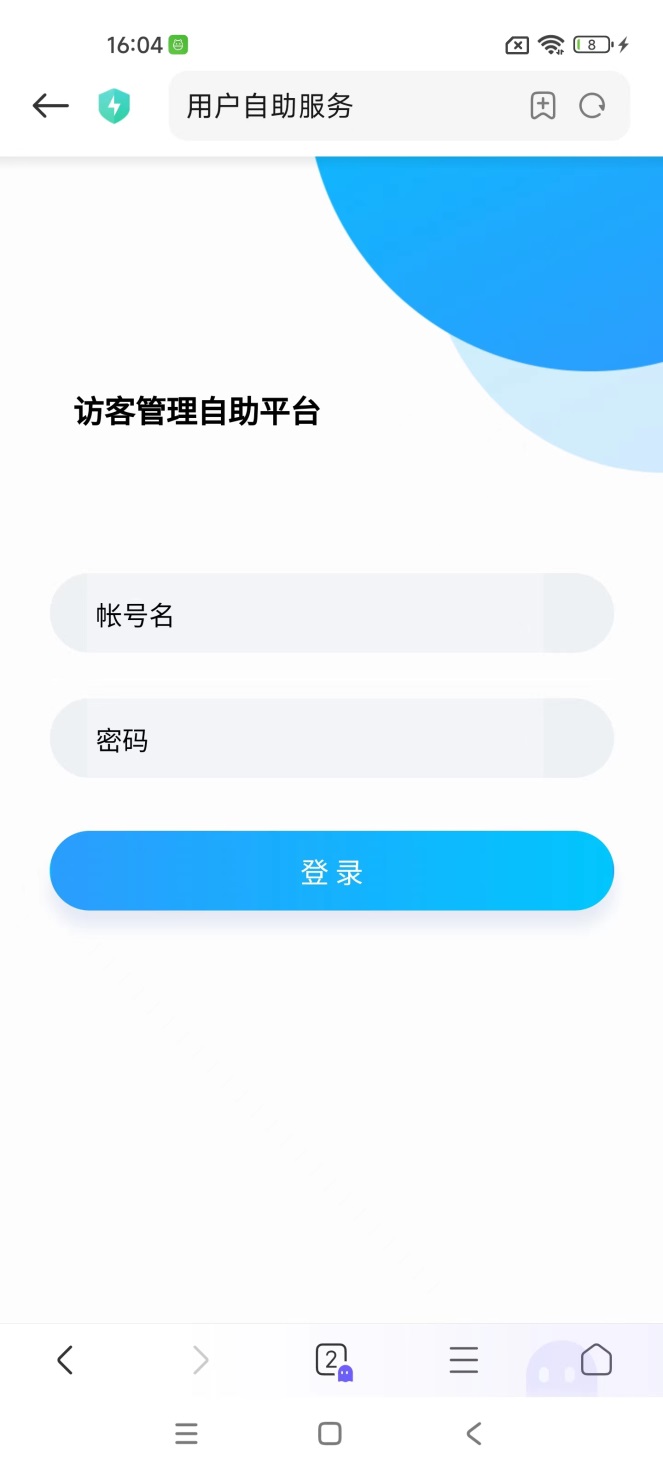

2. 登录页面定制
(1)     选择“自动化”页签,单击左侧导航树中的[接入服务>终端页面定制>自助页面定制]菜单项,选择登录页面定制(Phone)页签,进入登录页面定制(Phone)页面,如图3-45所示。
图3-45 登录页面定制
(2)     单击自定义链接1修改栏的<修改>按钮,显示名称修改为“访客预注册”,URL中输入EIAIP:9066+预注册页面定制中新增访客预注册页面的URL路径,本例为172.19.202.241:9066/ssvui/ssvrs/selfservice/templatePage/20240705150816740/guestPreregister.html?customId=3,如图3-46所示。
图3-46 自定义链接
(3)     单击显示列的<隐藏>按钮,开启显示按钮,如图3-47所示。
图3-47 显示
(4)     配置完成后,单击修改列的按钮,修改成功。

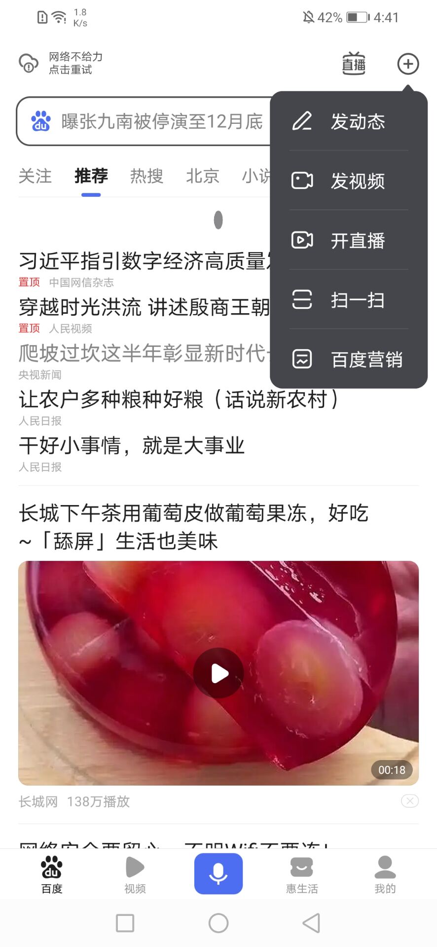

(1)     访客管理员使用智能终端B(访客管理员的智能终端)打开浏览器,使用浏览器自带的二维码扫描工具扫描二维码,如图3-102所示。
说明
访客管理员连接的网络需要与内网认证环境网络相通。(不能使用自己手机的运营商网络)
图3-102 内嵌的二维码扫描工具
(2)     扫描智能终端A上的二维码,智能终端B直接进入访客管理自助平台,此时会出现以下两种情况:

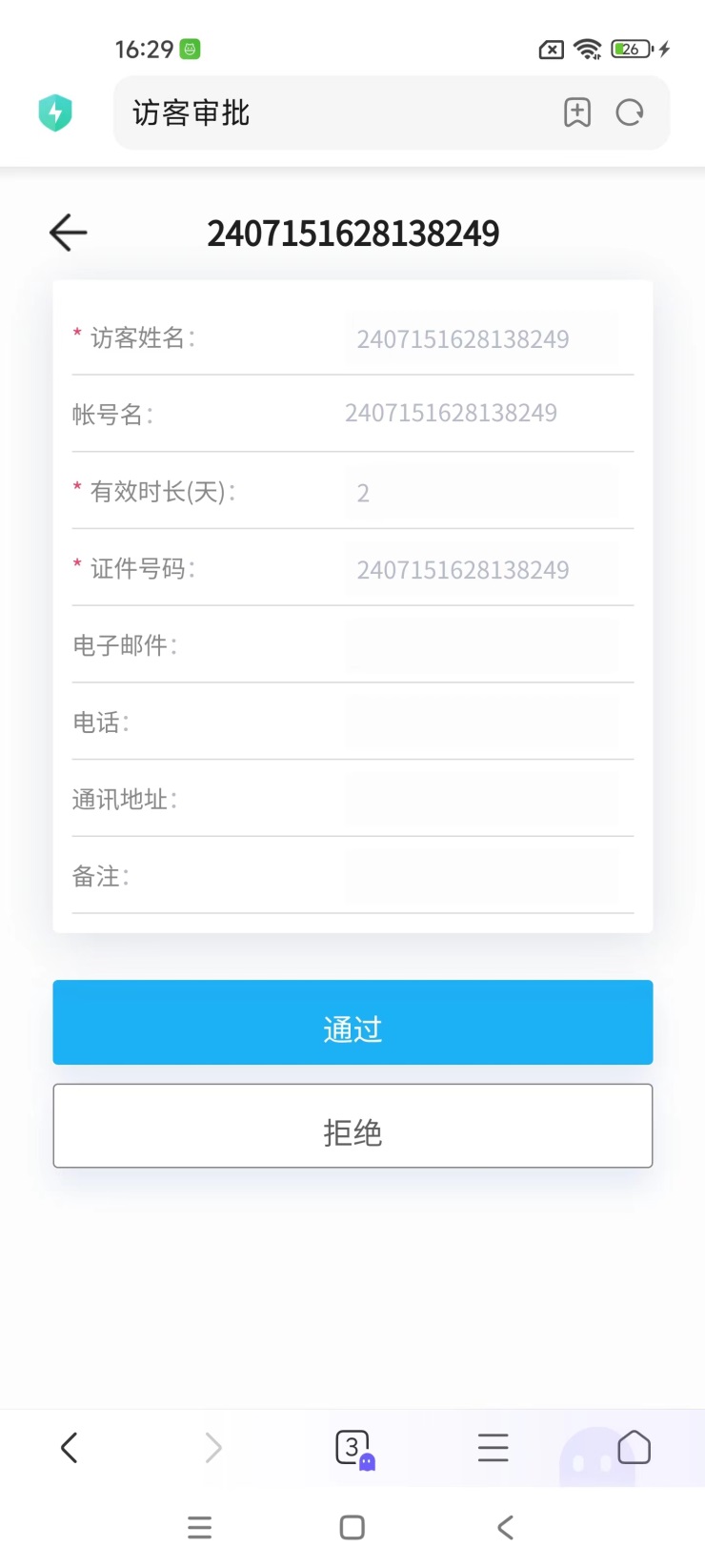

¡     如果访客管理员尚未登录,则进入登录页面,如图3-103所示。输入访客管理员的帐号密码后,进入审批页面,如图3-104所示。
¡     如果访客管理员已登录,则扫描完二维码后,直接进入如图3-104所示的审批页面。
图3-103 移动访客管理自助平台登录页面
图3-104 访客审批页面

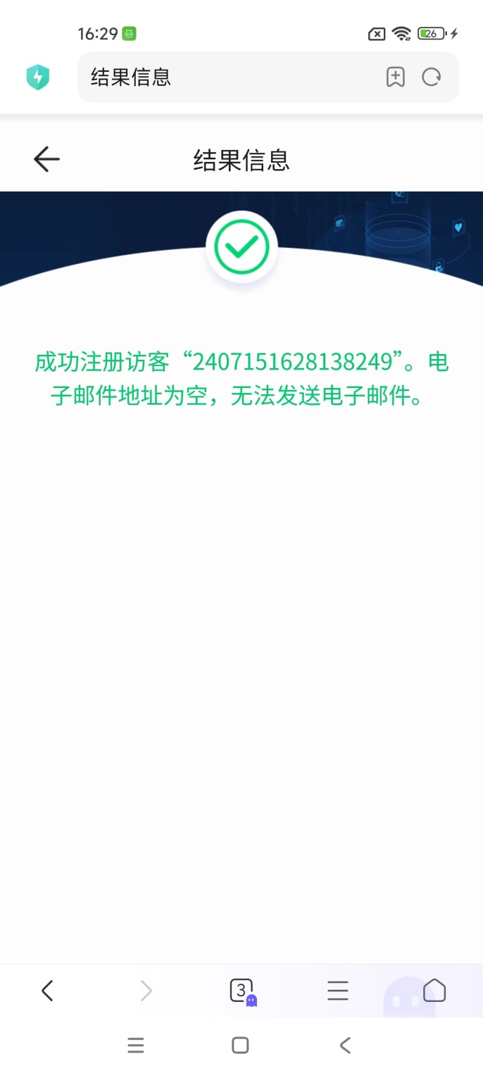

(3)     在访客审批页面,单击<通过>按钮,即可将预注册访客转正,结果如图3-105所示。
图3-105 转正成功

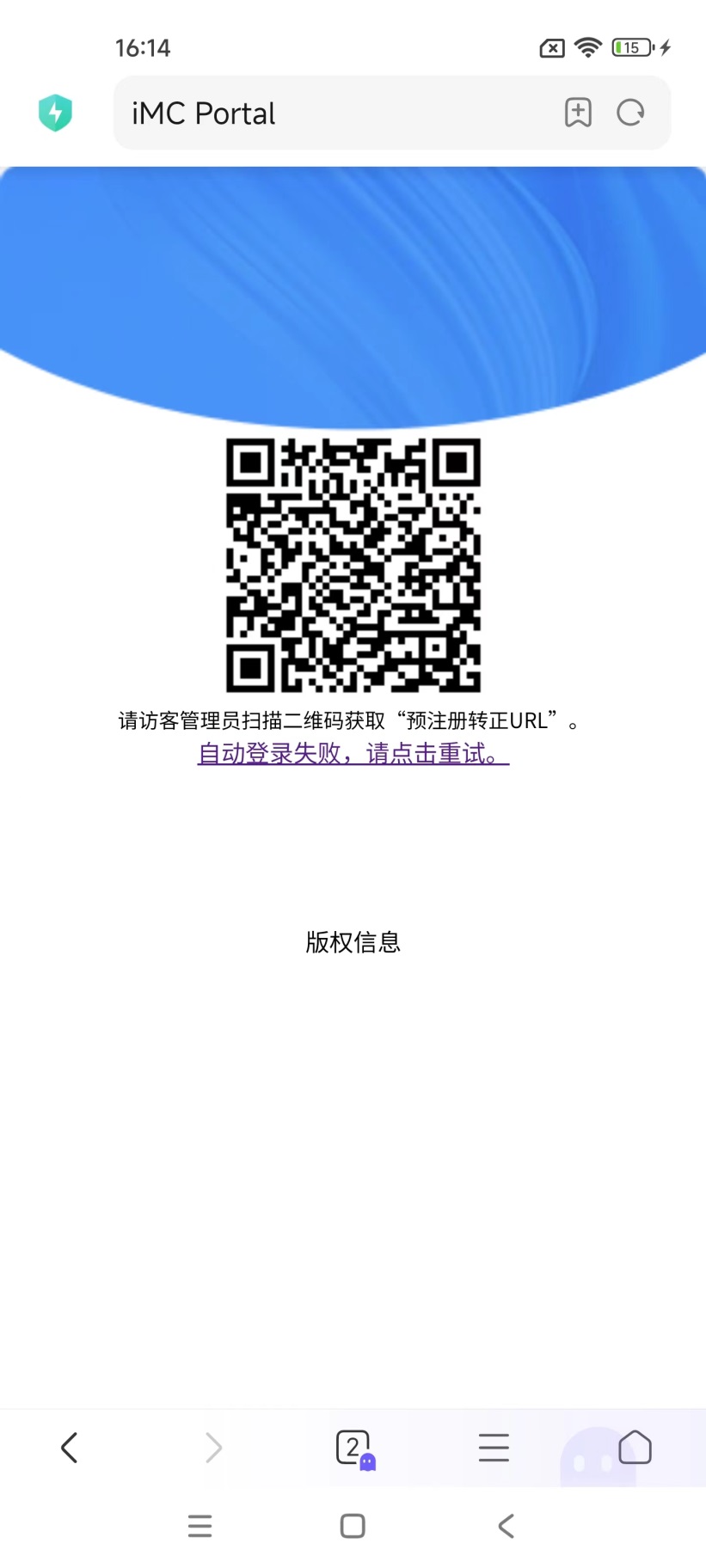

¡     如果访客在智能终端A上生成审批二维码未超过5分钟,则访客管理员在智能终端B上审批完成后的5秒钟内,智能终端A自动进行认证并上线,结果如图3-106所示。
图3-106 上线成功
¡     如果生成审批二维码已经超过5分钟,智能终端A上会显示如图3-107所示的失败信息。访客管理员在智能终端B上审批完成后,点击“自动登录失败。请点击重试”链接,即可完成上线。上线成功页面如图3-106所示。
图3-107 手工认证
¡     如果访客管理员尚未登录,则进入登录页面,如图3-114所示。输入访客管理员的帐号密码后,进入审批页面,如图3-115所示。
¡     如果访客管理员已登录,则扫描完二维码后,直接进入如图3-115所示的审批页面。
图3-114 移动访客管理自助平台登录页面
图3-115 访客审批页面

(1)     访客管理员在智能终端B(访客管理员的智能终端)上使用浏览器输入http://172.19.202.241:9066/ssvui/mlogin/html,进入访客管理自助平台页面,如图3-120所示。
图3-120 移动访客管理自助平台登录页面

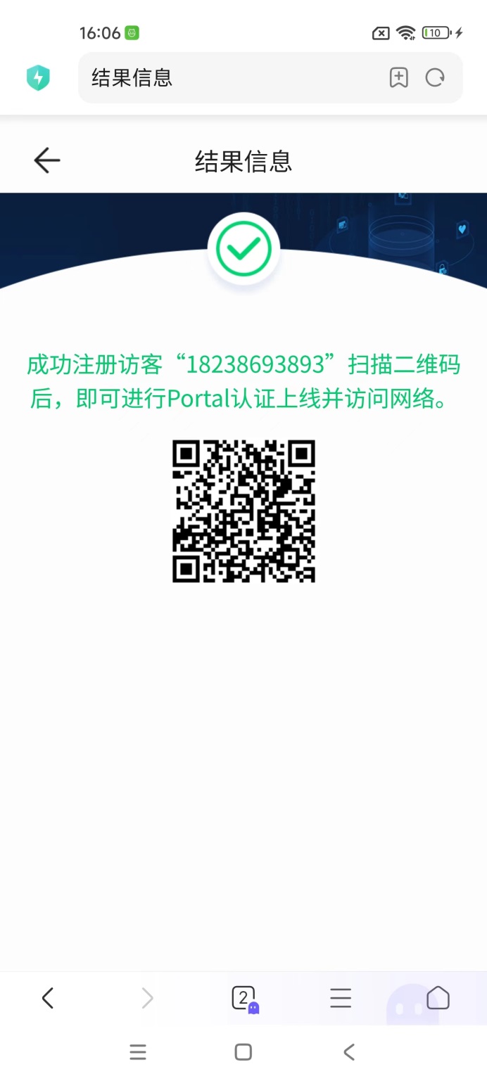

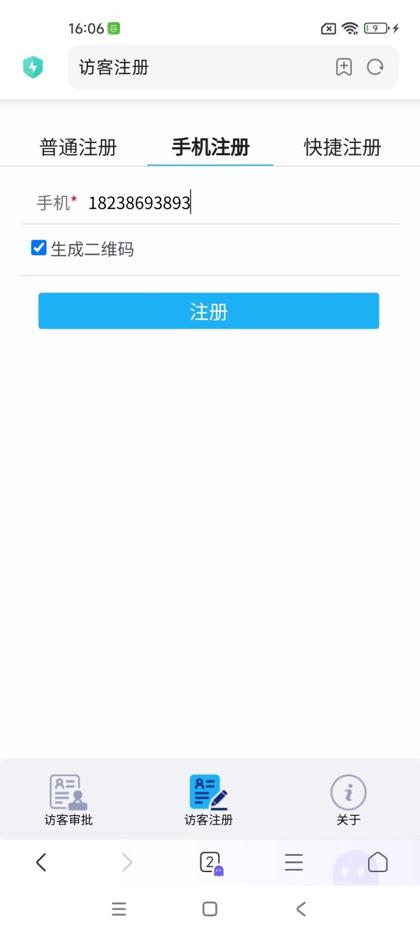

(2)     输入访客管理员帐号/密码后进入访客注册页面, 单击页面下方的<访客注册>按钮,然后单击在页面的<手机注册>按钮,输入手机号,勾选“生成二维码”选项,如图3-121所示。
图3-121 手机注册
(3)     单击<注册>按钮,生成认证二维码,如图3-122所示。
图3-122 认证二维码
