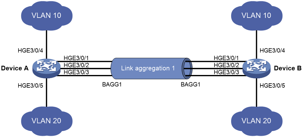

3.1  组网需求
如图1所示,Device A和Device B通过以太网链路连接VLAN 10、VLAN 20的用户网络。由于Device A和Device B之间有较大数据流量,要求通过配置二层链路聚合组,实现:
·     Device A和Device B之间提供较大的链路带宽来使相同VLAN内的用户互相通信。
·     捆绑一起的链路形成相互动态备份,提高数据传输的可靠性。
图1 二层链路聚合配置示例图
3.2  配置思路
要使VLAN 10与VLAN 20的数据流量均能通过二层聚合接口1,可配置二层聚合接口的链路类型为Trunk,并允许VLAN 10和VLAN 20的报文通过。
