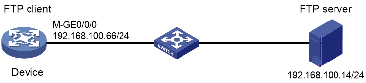

3  设备作为TFTP client升级版本配置举例
3.1  组网需求
如图1所示,Device和文件服务器通过交换机相连,Device作为TFTP客户端,文件服务器作为TFTP服务器。现要求:通过TFTP方式将存储在文件服务器上的文件new.ipe下载到TFTP客户端,为Device升级软件版本。
图1 配置组网图
3.2  配置思路
·     为了使设备的主用主控板和备用主控板都能够升级版本,在使用TFTP方式将软件版本get到主用主控板后,需要将主用主控板和备用主控板都进行软件版本升级。
·     为了使设备在重启后使用新版本软件,需要指定下次启动时所用的主用启动文件为升级后的软件版本。

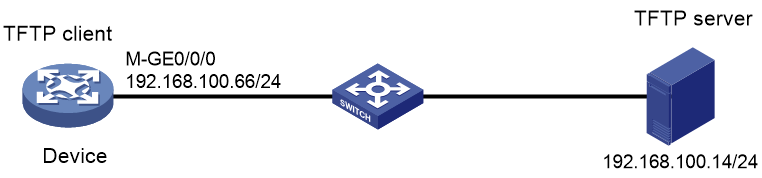

4  设备作为FTP client升级版本配置举例
4.1  组网需求
如图2所示,Device和文件服务器通过交换机相连,Device作为FTP客户端,文件服务器作为FTP服务器。现要求:通过FTP方式将存储在文件服务器上的文件new.ipe下载到FTP客户端,为Device升级软件版本。
图2 配置组网图
4.2  配置思路
·     为了使设备的主用主控板和备用主控板都能够升级版本,在使用FTP方式将软件版本get到主用主控板后,需要将主用主控板和备用主控板都进行软件版本升级。
·     为了使交换机在重启后使用新版本软件,需要指定下次启动时所用的主用启动文件为升级后的软件版本。

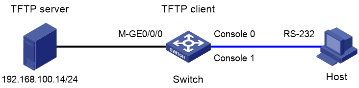

5  设备作为FTP server升级版本配置举例
5.1  组网需求
如图3所示,Device和文件服务器通过交换机相连,Device作为FTP服务器,文件服务器作为FTP客户端。
现要求:
·     通过FTP方式为Device升级软件版本,将存储在FTP客户端上的文件new.ipe上传到FTP服务器。
·     配置FTP客户端登录FTP服务器的用户名为abc,密码为123456。
图3 配置组网图
5.2  配置思路
·     为了使设备的主用主控板和备用主控板都能够升级版本,在使用FTP方式将软件版本put到主用主控板后,主用主控板和备用主控板都进行软件版本升级。
·     为了使交换机在重启后使用新软件版本,需要指定下次启动时所用的主用启动文件为升级后的软件版本。
5.3  配置注意事项
·     当设备剩余的内存空间不够,请使用delete /unreserved file-url命令删除部分暂时不用的文件后再执行升级软件操作。
·     确保主机和Device的FTP用户名、密码及文件名等参数保持一致。
·     在Device和主机之间进行FTP传输,需要选择binary方式传输文件。

6  设备采用BootWare TFTP方式升级软件配置举例
6.1  组网需求
如图4所示,文件服务器与Device的管理以太网接口M-GigabitEthernet0/0/0相连,Host通过串口线连接Device的Console口。现由于设备问题,不能正常启动Device。
现要求:使用BootWare菜单升级Device的软件版本。
图4 配置组网图
6.2  配置注意事项
·     确保在文件服务器上开启TFTP服务器功能。
·     当设备剩余的存储空间不够,请使用delete /unreserved file-url命令删除部分暂时不用的文件后,再执行升级软件操作。
