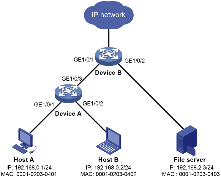

3  基于IPv4静态绑定的IP Source Guard配置举例
3.1  组网需求
如图1所示,在一个小型网络中,各主机和服务器均使用静态配置的IPv4地址。要求在Device A和Device B上配置IP Source Guard全局静态绑定表项和端口静态绑定表项,并在端口下开启IP Source Guard功能(IP+MAC绑定),对Device A和Device B接收到的报文进行过滤,以防止非法用户报文通过。
具体需求如下:
·     Device A的端口GE1/0/1允许Host A发送的IP报文通过。
·     Device A的所有端口都允许Host B发送的IP报文通过。
·     Device B的端口GE1/0/1只允许Host A和Host B发送的IP报文通过。
·     Device B的端口GE1/0/2只允许File Server发送的IP报文通过。

3.2  配置思路
由于各主机和服务器都是用静态IP地址和固定MAC地址,因此若要实现Device A的某个端口上仅允许特定主机通过,可在端口下配置IP Source Guard静态绑定表项;若要实现允许特定主机的报文通过Device A的任意端口,则需要配置IP Source Guard全局静态绑定表项。若要实现Device B的某个端口上仅允许特定主机通过,可在端口下配置IP Source Guard静态绑定表项。

3.4.1  Device A的配置
# 创建VLAN 10,并将端口GigabitEthernet1/0/1~GigabitEthernet1/0/3加入VLAN 10。
<DeviceA> system-view
[DeviceA] vlan 10
[DeviceA-vlan10] port gigabitethernet 1/0/1 to gigabitethernet 1/0/3
[DeviceA-vlan10] quit
# 配置VLAN接口10的IP地址。
[DeviceA] interface vlan-interface 10
[DeviceA-Vlan-interface10] ip address 192.168.0.10 255.255.255.0
[DeviceA-Vlan-interface10] quit
# 在端口GigabitEthernet1/0/1、GigabitEthernet1/0/2上配置IP Source Guard端口绑定功能,绑定源IP地址和MAC地址。
[DeviceA] interface gigabitethernet 1/0/2
[DeviceA-GigabitEthernet1/0/2] ip verify source ip-address mac-address
[DeviceA-GigabitEthernet1/0/2] quit
[DeviceA-GigabitEthernet1/0/1] ip verify source ip-address mac-address
# 在端口GigabitEthernet1/0/1上配置只允许MAC地址为0001-0203-0401、IP地址为192.168.0.1的终端Host A发送的IP报文通过。
[DeviceA-GigabitEthernet1/0/1] ip source binding ip-address 192.168.0.1 mac-address 0001-0203-0401
[DeviceA-GigabitEthernet1/0/1] quit
# 在Device A上配置允许MAC地址为0001-0203-0402、IP地址为192.168.0.2的终端Host B发送的IP报文通过。
[DeviceA] ip source binding ip-address 192.168.0.2 mac-address 0001-0203-0402
3.4.2  Device B的配置

3.5  验证配置
完成上述配置后,Host A、Host B可以ping通Device A、Device B上三层接口的IP地址;File server可以ping通Device B上Vlan-interface20的IP地址。且在Device A和Device B上可以查看到已配置成功的IP Source Guard静态绑定表项。
# 在Device A上显示静态绑定表项。
[DeviceA] display ip source binding static
Total entries found: 2
IP Address      MAC Address    Interface                VLAN Type
192.168.0.2     0001-0203-0402 N/A                      N/A  Static
192.168.0.1     0001-0203-0401 GE1/0/1 N/A  Static
# 在Device B上显示静态绑定表项。
[DeviceB] display ip source binding static
Total entries found: 3
192.168.0.2     0001-0203-0402 GE1/0/1                  N/A  Static
192.168.2.3     0001-0203-0403 GE1/0/2                  N/A  Static
保持上述配置不变,将Host B改为通过端口GE1/0/1接入Device A,仍然可以ping通Device A,因为全局静态绑定表项不检查端口的绑定关系。
如果修改Host B的IP地址,则无法ping通Device A,因为此时不满足IP+MAC的绑定关系。
如果修改Host A的IP地址或接入端口,则无法ping通Device A,因为此时不满足IP+MAC+端口的绑定关系。

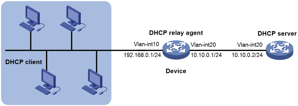

4  基于DHCP Snooping动态绑定的IP Source Guard配置举例
4.1  组网需求
如图2所示,DHCP客户端通过Device的端口GE1/0/1接入网络,利用DHCP服务器获取IPv4地址。
具体应用需求如下:
·     Device上使能DHCP Snooping功能,保证客户端从合法的服务器获取IP地址。
·     在端口GE1/0/1上启用IPv4动态绑定功能,通过DHCP Snooping功能获取的用户信息来生成IP Source Guard动态绑定表项(IP+MAC绑定),并利用该表项对端口GE1/0/1接收到的报文进行过滤,防止非法用户报文通过。

4.2  配置思路
·     为了保证客户端从合法的服务器获取IP地址,需要将Device与DHCP服务器相连的端口配置为信任端口(缺省情况下,使能了DHCP Snooping功能的设备上所有端口均为不信任端口)。
·     在Device与客户端相连的端口上启用DHCP Snooping表项记录功能(缺省为关闭),以使Device能监听该端口上接收的报文、生成DHCP Snooping表项。

4.3.2  配置Device
# 开启DHCP Snooping功能。
<Device> system-view
[Device] dhcp snooping enable
# 设置与DHCP服务器相连的端口GigabitEthernet1/0/2为DHCP Snooping信任端口。
[Device] interface gigabitethernet 1/0/2
[Device-GigabitEthernet1/0/2] dhcp snooping trust
[Device-GigabitEthernet1/0/2] quit
# 配置端口GigabitEthernet1/0/1的IP Source Guard绑定功能,绑定源IP地址和MAC地址。
[Device-GigabitEthernet1/0/1] ip verify source ip-address mac-address
# 启用端口GigabitEthernet1/0/1的DHCP Snooping表项记录功能。
[Device-GigabitEthernet1/0/1] dhcp snooping binding record

4.4  验证配置
DHCP客户端成功获取IP地址以后,在Device上可以显示通过DHCP Snooping模块获取的IP Source Guard动态绑定表项信息。(以接入四台DHCP客户端为例)
[Device] display ip source binding dhcp-snooping
Total entries found: 4
192.168.0.1     0001-0203-0401 GE1/0/1                   1    DHCP snooping
192.168.0.3     0001-0203-0403 GE1/0/1                   1    DHCP snooping
192.168.0.4     0001-0203-0404 GE1/0/1                   1    DHCP snooping
192.168.0.5     0001-0203-0405 GE1/0/1                   1    DHCP snooping
DHCP客户端均可以ping通DHCP服务器接口IP地址192.168.0.2。
如果DHCP客户端通过手工配置IP地址的方式,修改了自身的IP地址,将无法ping通DHCP服务器接口IP地址。

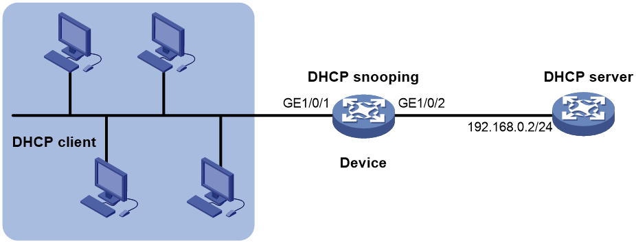

5  基于DHCP中继动态绑定的IP Source Guard配置举例
5.1  组网需求
如图3所示,Device通过接口Vlan-interface10和Vlan-interface20分别与DHCP客户端和DHCP服务器相连。
具体应用需求如下:
·     Device上使能DHCP中继功能,DHCP客户端通过Device从DHCP服务器获取IP地址。
·     在接口Vlan-interface10上启用IPv4动态绑定功能,通过DHCP中继获取的用户信息来生成IP Source Guard动态绑定表项(IP+MAC绑定),并利用该表项对接口Vlan-interface10收到的报文进行过滤,防止非法用户报文通过。
图3 基于DHCP中继动态绑定的IP Source Guard组网图
5.2  配置思路
在Device上启用DHCP中继用户地址表项记录功能(缺省为关闭),以使Device能监听该接口上接收的报文、生成DHCP中继用户地址表项。

5.3.2  配置Device
# 创建VLAN 10,并将端口Ten-GigabitEthernet1/0/1加入VLAN 10。
[Device] vlan 10
[Device-vlan10] port ten-gigabitethernet 1/0/1
[Device-vlan10] quit
# 配置VLAN接口10的IP地址。
[Device] interface vlan-interface 10
[Device-Vlan-interface10] ip address 192.168.0.1 255.255.255.0
[Device-Vlan-interface10] quit
# 创建VLAN 20,并将端口Ten-GigabitEthernet1/0/2加入VLAN 20。
[Device] vlan 20
[Device-vlan20] port ten-gigabitethernet 1/0/2
[Device-vlan20] quit
# 配置VLAN接口20的IP地址。
[Device] interface vlan-interface 20
[Device-Vlan-interface20] ip address 10.10.0.1 255.255.255.0
[Device-Vlan-interface20] quit
# 开启DHCP服务。
[Device] dhcp enable
# 开启DHCP中继用户地址表项记录功能。
[Device] dhcp relay client-information record
# 配置接口Vlan-interface10工作在DHCP中继模式。
[Device-Vlan-interface10] dhcp select relay
# 在DHCP中继上指定DHCP服务器的地址。
[Device-Vlan-interface10] dhcp relay server-address 10.10.0.2
# 在接口Vlan-interface10上配置IPv4接口绑定功能,绑定源IP地址和MAC地址。
[Device-Vlan-interface10] ip verify source ip-address mac-address
5.3.3  配置DHCP客户端
将终端配置为自动获取IP地址(具体过程略)。
5.4  验证配置
DHCP客户端成功获取IP地址以后,在Device上可以显示通过DHCP relay模块获取的IP Source Guard动态绑定表项信息。(以接入四台DHCP客户端为例)
<Device> display ip source binding dhcp-relay
192.168.0.2     0001-0203-0402 Vlan10 10   DHCP relay
192.168.0.3     0001-0203-0403 Vlan10 10   DHCP relay
192.168.0.4     0001-0203-0404 Vlan10 10   DHCP relay
192.168.0.5     0001-0203-0405 Vlan10 10   DHCP relay
DHCP客户端均可以ping通DHCP服务器接口IP地址10.10.0.2。
5.5  配置文件
·     Device
 dhcp enable
vlan 10
vlan 20
interface Vlan-interface10
 dhcp select relay
interface Vlan-interface20
interface Ten-GigabitEthernet1/0/1
 port access vlan 10
interface Ten-GigabitEthernet1/0/2
 port access vlan 20
6  基于IPv6静态绑定表项与DHCPv6 Snooping动态绑定的IP Source Guard配置举例
6.1  组网需求
如图4所示,File server、Host A、Host B和DHCPv6服务器都与Device相连。File server静态配置IPv6地址,Host A和Host B为DHCPv6客户端。
·     在Device的端口GE1/0/1上配置IPv6静态绑定表项和IPv6绑定功能,使得该端口只允许File server(MAC地址为0001-0203-0405、IPv6地址为2001::1)发送的IPv6报文通过。
·     在端口GE1/0/2和端口GE1/0/3上启用IPv6动态绑定功能,通过DHCPv6 Snooping功能获取的用户信息来生成IP Source Guard动态绑定表项(IP+MAC绑定),并利用该表项对端口接收到的报文进行过滤,防止非法用户报文通过。
图4 基于IPv6静态绑定表项与DHCPv6 Snooping动态绑定的IP Source Guard组网图
6.2  配置思路
·     为了保证客户端从合法的服务器获取IP地址,需要将Device与DHCPv6服务器相连的端口配置为信任端口(缺省情况下,使能了DHCPv6 Snooping功能的设备上所有端口均为不信任端口)。
·     在Device与DHCPv6客户端相连的端口上启用DHCPv6 Snooping表项记录功能(缺省为关闭),以使Device能监听该端口上接收的报文、生成DHCPv6 Snooping表项。
6.3  配置注意事项
IP Source Guard功能静态绑定表项中的VLAN参数不作为过滤报文的特征项,VLAN参数指定与否,不影响IP Source Guard功能对报文的过滤结果。
6.4  配置步骤
# 配置DHCPv6服务器和DHCPv6客户端。(略)
# 配置端口GigabitEthernet1/0/1的IPv6 Source Guard绑定功能,绑定源IPv6地址和MAC地址。
[Device-GigabitEthernet1/0/1] ipv6 verify source ip-address mac-address
# 配置在Device的端口GigabitEthernet1/0/1上只允许MAC地址为0001-0203-0405、IPv6地址为2001::1的终端发送的IPv6报文通过。
[Device-GigabitEthernet1/0/1] ipv6 source binding ip-address 2001::1 mac-address 0001-0203-0405
# 全局使能DHCPv6 Snooping功能。
[Device] ipv6 dhcp snooping enable
# 配置与DHCPv6服务器相连的端口GigabitEthernet1/0/4为DHCP Snooping信任端口。
[Device] interface gigabitethernet 1/0/4
[Device-GigabitEthernet1/0/4] ipv6 dhcp snooping trust
[Device-GigabitEthernet1/0/4] quit
# 配置端口GigabitEthernet1/0/2的IPv6 Source Guard绑定功能,绑定源IPv6地址和MAC地址。
[Device-GigabitEthernet1/0/2] ipv6 verify source ip-address mac-address
# 启用端口GigabitEthernet1/0/2的DHCPv6 Snooping表项记录功能。
[Device-GigabitEthernet1/0/2] ipv6 dhcp snooping binding record
# 配置端口GigabitEthernet1/0/3的IPv6 Source Guard绑定功能,绑定源IPv6地址和MAC地址。
[Device] interface gigabitethernet 1/0/3
[Device-GigabitEthernet1/0/3] ipv6 verify source ip-address mac-address
# 启用端口GigabitEthernet1/0/3的DHCPv6 Snooping 表项记录功能。
[Device-GigabitEthernet1/0/3] ipv6 dhcp snooping binding record
[Device-GigabitEthernet1/0/3] quit
6.5  验证配置
File server可以ping通DHCPv6服务器与客户端相连的接口IPv6地址。
在Device上可以查看到已配置成功的IP Source Guard静态绑定表项。
[Device] display ipv6 source binding static
Total entries found: 1
IPv6 Address         MAC Address    Interface                VLAN Type
2001::1              0001-0203-0405 GE1/0/1                  N/A  Static
客户端通过DHCPv6服务器成功获取IPv6地址之后,通过执行以下命令可查看到已生成的IPv6动态绑定表项信息。
[Device] display ipv6 source binding dhcpv6-snooping
2001::2              0001-0203-0406 GE1/0/2                 1    DHCPv6 snooping
2001::3              0001-0203-0407 GE1/0/3                 1    DHCPv6 snooping
DHCPv6客户端可以ping通DHCPv6服务器接口IPv6地址。
如果DHCPv6客户端通过手工配置IPv6地址的方式,修改了自身的IPv6地址,将无法ping通DHCPv6服务器接口IPv6地址。
6.6  配置文件
