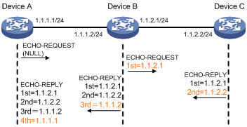

Ping功能是基于ICMP(Internet Control Message Protocol,互联网控制消息协议)协议来实现的:源端向目的端发送ICMP回显请求(ECHO-REQUEST)报文后,根据是否收到目的端的ICMP回显应答(ECHO-REPLY)报文来判断目的端是否可达,对于可达的目的端,再根据发送报文个数、接收到响应报文个数以及Ping过程报文的往返时间来判断链路的质量。
图1-1 Ping原理示意图
Ping功能也可以通过ping -r命令查看到链路的具体路由,如图1-1所示,原理为:
(2)     源端(Device A)发送RR选项(ICMP报文中的一个字段)为空的ICMP回显请求给目的端(Device C)。
(3)     中间设备(Device B)将自己出接口的IP地址(1.1.2.1)添加到ICMP回显请求报文的RR选项中,并转发该报文。
(4)     目的端收到请求报文后,发送ICMP回显响应报文,响应报文会拷贝请求报文的RR选项,并将自己出接口的IP地址(1.1.2.2)添加到RR选项中。
(5)     中间设备将自己出接口的IP地址(1.1.1.2)添加到RR选项中,并转发该报文。
源端收到ICMP回显响应报文,将自己入接口的IP地址(1.1.1.1)添加到RR选项中。最后得到,Device A到Device C具体路由为1.1.1.1 <-> {1.1.1.2; 1.1.2.1} <-> 1.1.2.2。

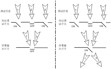

设备提供了种类丰富的调试功能。设备支持的大部分功能模块,系统都提供了相应的调试信息,帮助用户对错误进行诊断和定位。
调试信息的输出可以由两个开关控制:
·     模块调试开关,控制是否生成某模块的调试信息。
·     屏幕输出开关,控制是否在某个用户屏幕上显示调试信息。屏幕输出开关可以使用terminal monitor和terminal logging level命令打开,terminal monitor和terminal logging level命令的详细介绍请参见“网络管理与监控命令参考”中的“信息中心”。
如图1-5所示:假设设备可以为1、2、3三个模块提供调试信息,用户只有将两个开关都打开,调试信息才会在终端显示出来。
在控制台上显示是最常用的调试信息输出方式,用户还可以将调试信息发送到别的输出方向,具体配置请参见“网络管理与监控配置指导”中的“信息中心”。
