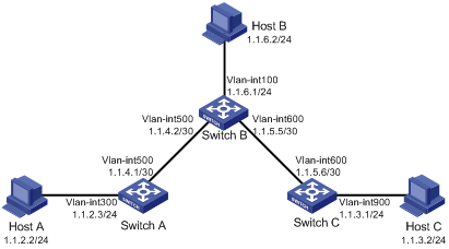

交换机各接口及主机的IP地址和掩码如图1-2所示。要求采用静态路由,使图中任意两台主机之间都能互通。
(1) 配置各接口的IP地址(略)
(2) 配置静态路由
# 在Switch A上配置缺省路由。
<SwitchA> system-view
[SwitchA] ip route-static 0.0.0.0 0.0.0.0 1.1.4.2
# 在Switch B上配置两条静态路由。
<SwitchB> system-view
[SwitchB] ip route-static 1.1.2.0 255.255.255.0 1.1.4.1
[SwitchB] ip route-static 1.1.3.0 255.255.255.0 1.1.5.6
# 在Switch C上配置缺省路由。
<SwitchC> system-view
[SwitchC] ip route-static 0.0.0.0 0.0.0.0 1.1.5.5
(3) 配置主机
配置Host A的缺省网关为1.1.2.3,Host B的缺省网关为1.1.6.1,Host C的缺省网关为1.1.3.1,具体配置过程略。
# 查看Switch A的静态路由信息。
[SwitchA] display ip routing-table protocol static
Summary Count : 1
Static Routing table Status : <Active>
Summary Count : 1
Destination/Mask Proto Pre Cost NextHop Interface
0.0.0.0/0 Static 60 0 1.1.4.2 Vlan500
Static Routing table Status : <Inactive>
Summary Count : 0
# 查看Switch B的静态路由信息。
[SwitchB] display ip routing-table protocol static
Summary Count : 2
Summary Count : 2
1.1.2.0/24 Static 60 0 1.1.4.1 Vlan500
1.1.3.0/24 Static 60 0 1.1.5.6 Vlan600
Summary Count : 0
# 在Host B上使用ping命令验证Host A是否可达(假定主机安装的操作系统为Windows XP)。
C:\Documents and Settings\Administrator>ping 1.1.2.2
Pinging 1.1.2.2 with 32 bytes of data:
Reply from 1.1.2.2: bytes=32 time=1ms TTL=126
Ping statistics for 1.1.2.2:
# 在Host B上使用tracert命令验证Host A是否可达。
C:\Documents and Settings\Administrator>tracert 1.1.2.2
Tracing route to 1.1.2.2 over a maximum of 30 hops
1 <1 ms <1 ms <1 ms 1.1.6.1
2 <1 ms <1 ms <1 ms 1.1.4.1
3 1 ms <1 ms <1 ms 1.1.2.2
Trace complete.

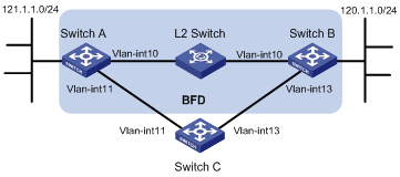

· 在Switch A上配置静态路由可以到达120.1.1.0/24网段,在Switch B上配置静态路由可以到达121.1.1.0/24网段,并都使能BFD检测功能。
· 在Switch C上配置静态路由可以到达120.1.1.0/24网段和121.1.1.0/24网段。
· 当Switch A和Switch B通过L2 Switch通信的链路出现故障时,BFD能够快速感知,并且切换到Switch C进行通信。
图1-3 静态路由与BFD联动(直连)配置组网图
设备 |
接口 |
IP地址 |
设备 |
接口 |
IP地址 |
Switch A |
Vlan-int10 |
12.1.1.1/24 |
Switch B |
Vlan-int10 |
12.1.1.2/24 |
Vlan-int11 |
10.1.1.102/24 |
Vlan-int13 |
13.1.1.1/24 |
Switch C |
Vlan-int11 |
10.1.1.100/24 |
Vlan-int13 |
13.1.1.2/24 |
(1) 配置各接口的IP地址(略)
(2) 配置静态路由和BFD
# 在Switch A上配置静态路由,并使能BFD检测功能,使用双向检测方式。
[SwitchA-vlan-interface10] bfd min-transmit-interval 500
[SwitchA-vlan-interface10] bfd min-receive-interval 500
[SwitchA-vlan-interface10] bfd detect-multiplier 9
[SwitchA-vlan-interface10] quit
[SwitchA] ip route-static 120.1.1.0 24 vlan-interface 10 12.1.1.2 bfd control-packet
[SwitchA] ip route-static 120.1.1.0 24 vlan-interface 11 10.1.1.100 preference 65
[SwitchA] quit
# 在Switch B上配置静态路由,并使能BFD检测功能,使用双向检测方式。
[SwitchB] interface vlan-interface 10
[SwitchB-vlan-interface10] bfd min-transmit-interval 500
[SwitchB-vlan-interface10] bfd min-receive-interval 500
[SwitchB-vlan-interface10] bfd detect-multiplier 9
[SwitchB-vlan-interface10] quit
[SwitchB] ip route-static 121.1.1.0 24 vlan-interface 10 12.1.1.1 bfd control-packet
[SwitchB] ip route-static 121.1.1.0 24 vlan-interface 13 13.1.1.2 preference 65
[SwitchB] quit
# 在Switch C上配置静态路由。
[SwitchC] ip route-static 120.1.1.0 24 13.1.1.1
[SwitchC] ip route-static 121.1.1.0 24 10.1.1.102
下面以Switch A为例,Switch B和Switch A类似,不再赘述。
# 查看BFD会话,可以看到BFD会话已经创建。
<SwitchA> display bfd session
Total Session Num: 1 Up Session Num: 1 Init Mode: Active
IPv4 Session Working Under Ctrl Mode:
LD/RD SourceAddr DestAddr State Holdtime Interface
4/7 12.1.1.1 12.1.1.2 Up 2000ms Vlan10
# 查看静态路由,可以看到Switch A经过L2 Switch到达Switch B。
<SwitchA> display ip routing-table protocol static
Summary Count : 1
Summary Count : 1
120.1.1.0/24 Static 60 0 12.1.1.2 Vlan10
Summary Count : 0
当Switch A和Switch B通过L2 Switch通信的链路出现故障时:
# 查看静态路由,可以看到Switch A经过Switch C到达Switch B。
Summary Count : 1
Summary Count : 1
120.1.1.0/24 Static 65 0 10.1.1.100 Vlan11
Summary Count : 0

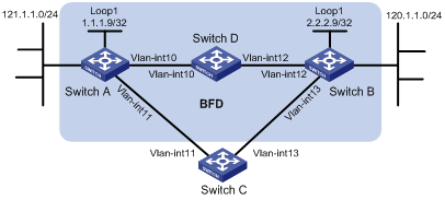

· 在Switch C和Switch D上配置静态路由可以到达120.1.1.0/24网段和121.1.1.0/24网段。
· Switch A存在到Switch B的接口Loopback1(2.2.2.9/32)的路由,出接口为Vlan-interface10;Switch B存在到Switch A的接口Loopback1(1.1.1.9/32)的路由,出接口为Vlan-interface12;Switch D存在到1.1.1.9/32的路由,出接口为Vlan-interface10,存在到2.2.2.9/32的路由,出接口为Vlan-interface12。
· 当Switch A和Switch B通过Switch D通信的链路出现故障时,BFD能够快速感知,并且切换到Switch C进行通信。
图1-4 静态路由与BFD联动(非直连)配置组网图
设备 |
接口 |
IP地址 |
设备 |
接口 |
IP地址 |
Switch A |
Vlan-int10 |
12.1.1.1/24 |
Switch B |
Vlan-int12 |
11.1.1.1/24 |
Vlan-int11 |
10.1.1.102/24 |
Vlan-int13 |
13.1.1.1/24 |
Loop1 |
1.1.1.9/32 |
Loop1 |
2.2.2.9/32 |
Switch C |
Vlan-int11 |
10.1.1.100/24 |
Switch D |
Vlan-int10 |
12.1.1.2/24 |
Vlan-int13 |
13.1.1.2/24 |
Vlan-int12 |
11.1.1.2/24 |
(1) 配置各接口的IP地址(略)
(2) 配置静态路由和BFD
[SwitchA] bfd multi-hop min-transmit-interval 500
[SwitchA] bfd multi-hop min-receive-interval 500
[SwitchA] bfd multi-hop detect-multiplier 9
[SwitchA] ip route-static 120.1.1.0 24 2.2.2.9 bfd control-packet bfd-source 1.1.1.9
[SwitchA] quit
[SwitchB] bfd multi-hop min-transmit-interval 500
[SwitchB] bfd multi-hop min-receive-interval 500
[SwitchB] bfd multi-hop detect-multiplier 9
[SwitchB] ip route-static 121.1.1.0 24 1.1.1.9 bfd control-packet bfd-source 2.2.2.9
[SwitchB] quit
# 在Switch C上配置静态路由。
# 在Switch D上配置静态路由。
<SwitchD> system-view
[SwitchD] ip route-static 120.1.1.0 24 11.1.1.1
[SwitchD] ip route-static 121.1.1.0 24 12.1.1.1
4/7 1.1.1.9 2.2.2.9 Up 2000ms N/A
# 查看静态路由,可以看到Switch A经过Switch D到达Switch B。
Summary Count : 1
Summary Count : 1

当Switch A和Switch B通过Switch D通信的链路出现故障时:
Summary Count : 1
Summary Count : 1
Summary Count : 0
