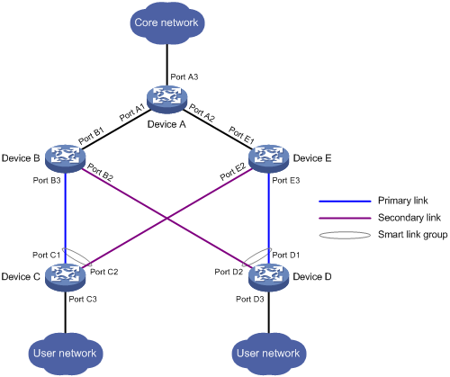

Smart Link用于双上行组网中实现主备链路的冗余备份,并提供亚秒级的快速链路切换。如图1-1所示,在Device C和Device D上采用Smart Link功能,可以实现主用上行链路故障时,将流量快速切换到备用上行链路。
图1-1 Smart Link应用场景示意图

1. Smart Link组
Smart Link组也叫灵活链路组,每个组内只包含两个成员端口——主端口和从端口。正常情况下,只有一个端口处于转发(ACTIVE)状态,另一个端口被阻塞,处于待命(STANDBY)状态。当处于转发状态的端口出现链路故障(包括端口down、以太网OAM检测到的单向链路等)时,Smart Link组会自动将该端口阻塞,并将原阻塞的处于待命状态的端口切换到转发状态。
如图1-1所示,Device C上的端口Port C1和Port C2组成了一个Smart Link组,其中Port C1处于转发状态,而Port C2处于待命状态;Device D上的端口Port D1和Port D2组成了一个Smart Link组,其中Port D1处于转发状态,而Port D2处于待命状态。

如图1-1所示,Device C和Device D上的端口Port C1和Port D1为主端口,Port C2和Port D2为从端口。

在图1-1所示的组网中,Device C的端口Port C1所在的链路是主链路,Port C2所在的链路是从链路。正常情况下,Port C1处于转发状态,Port C2处于待命状态。当主链路出现故障时,Port C1将自动阻塞并切换到待命状态,Port C2将切换到转发状态。当端口切换到转发状态时,系统会输出日志信息通知用户。

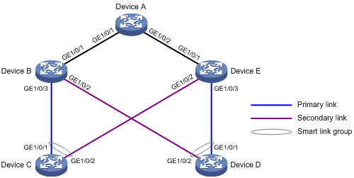

1.7.1  单Smart Link组配置举例
1. 组网需求
·     在图1-2所示的组网中,Device C和Device D为Smart Link设备,Device A、Device B和Device E为相关设备。Device C和Device D上VLAN 1~30的流量分别双上行到Device A。
·     通过配置,在Device C和Device D上分别实现双上行链路的灵活备份。

图1-2 单Smart Link组配置组网图

(4)     配置Device E
# 创建VLAN 1~30。
<DeviceE> system-view
[DeviceE] vlan 1 to 30
# 将端口GigabitEthernet1/0/1配置为Trunk端口且允许VLAN 1~30通过,在该端口上开启接收Flush报文的功能,并指定接收Flush报文的控制VLAN为VLAN 10和20。
[DeviceE] interface gigabitethernet 1/0/1
[DeviceE-GigabitEthernet1/0/1] port link-type trunk
[DeviceE-GigabitEthernet1/0/1] port trunk permit vlan 1 to 30
[DeviceE-GigabitEthernet1/0/1] smart-link flush enable control-vlan 10 20
[DeviceE-GigabitEthernet1/0/1] quit
# 将端口GigabitEthernet1/0/2配置为Trunk端口且允许VLAN 1~30通过,在该端口上关闭生成树协议并开启接收Flush报文的功能,并指定接收Flush报文的控制VLAN为VLAN 10。
[DeviceE] interface gigabitethernet 1/0/2
[DeviceE-GigabitEthernet1/0/2] port link-type trunk
[DeviceE-GigabitEthernet1/0/2] port trunk permit vlan 1 to 30
[DeviceE-GigabitEthernet1/0/2] undo stp enable
[DeviceE-GigabitEthernet1/0/2] smart-link flush enable control-vlan 10
[DeviceE-GigabitEthernet1/0/2] quit
# 将端口GigabitEthernet1/0/3配置为Trunk端口且允许VLAN 1~30通过,在该端口上关闭生成树协议并开启接收Flush报文的功能,并指定接收Flush报文的控制VLAN为VLAN 20。
[DeviceE] interface gigabitethernet 1/0/3
[DeviceE-GigabitEthernet1/0/3] port link-type trunk
[DeviceE-GigabitEthernet1/0/3] port trunk permit vlan 1 to 30
[DeviceE-GigabitEthernet1/0/3] undo stp enable
[DeviceE-GigabitEthernet1/0/3] smart-link flush enable control-vlan 20
[DeviceE-GigabitEthernet1/0/3] quit
(5)     配置Device A
# 创建VLAN 1~30。
<DeviceA> system-view
[DeviceA] vlan 1 to 30
# 分别将端口GigabitEthernet1/0/1和GigabitEthernet1/0/2配置为Trunk端口且允许VLAN 1~30通过,在这些端口上开启接收Flush报文的功能,并指定接收Flush报文的控制VLAN为VLAN 10和20。
[DeviceA-GigabitEthernet1/0/1] port link-type trunk
[DeviceA-GigabitEthernet1/0/1] port trunk permit vlan 1 to 30
[DeviceA-GigabitEthernet1/0/1] smart-link flush enable control-vlan 10 20
[DeviceA-GigabitEthernet1/0/1] quit
[DeviceA] interface gigabitethernet 1/0/2
[DeviceA-GigabitEthernet1/0/2] port link-type trunk
[DeviceA-GigabitEthernet1/0/2] port trunk permit vlan 1 to 30
[DeviceA-GigabitEthernet1/0/2] smart-link flush enable control-vlan 10 20
[DeviceA-GigabitEthernet1/0/2] quit

1. 组网需求
·     在图1-3所示的组网中,Device C为Smart Link设备,Device A、Device B和Device D为相关设备。Device C上VLAN 1~200的流量通过Device B和Device D双上行到Device A。
·     通过配置,在Device C上实现双上行链路的灵活备份和负载分担:VLAN 1~100的流量经Device B向Device A转发,VLAN 101~200的流量经Device D向Device A转发。

3. 配置步骤
(1)     配置Device C
# 创建VLAN 1~200,分别将VLAN 1~100映射到MSTI 1、VLAN 101~200映射到MSTI2上,并激活MST域的配置。
<DeviceC> system-view
[DeviceC] vlan 1 to 200
[DeviceC] stp region-configuration
[DeviceC-mst-region] instance 1 vlan 1 to 100
[DeviceC-mst-region] instance 2 vlan 101 to 200
[DeviceC-mst-region] active region-configuration
[DeviceC-mst-region] quit
# 分别关闭端口GigabitEthernet1/0/1和GigabitEthernet1/0/2,在这两个端口上分别关闭生成树协议,并将端口配置为Trunk端口且允许VLAN 1~200通过。
[DeviceC] interface gigabitethernet 1/0/1
[DeviceC-GigabitEthernet1/0/1] shutdown
[DeviceC-GigabitEthernet1/0/1] undo stp enable
[DeviceC-GigabitEthernet1/0/1] port link-type trunk
[DeviceC-GigabitEthernet1/0/1] port trunk permit vlan 1 to 200
[DeviceC-GigabitEthernet1/0/1] quit
[DeviceC] interface gigabitethernet 1/0/2
[DeviceC-GigabitEthernet1/0/2] shutdown
[DeviceC-GigabitEthernet1/0/2] undo stp enable
[DeviceC-GigabitEthernet1/0/2] port link-type trunk
[DeviceC-GigabitEthernet1/0/2] port trunk permit vlan 1 to 200
[DeviceC-GigabitEthernet1/0/2] quit
# 创建Smart Link组1,并配置其保护VLAN为MSTI 1所映射的VLAN。
[DeviceC] smart-link group 1
[DeviceC-smlk-group1] protected-vlan reference-instance 1
# 配置Smart Link组1的主端口为GigabitEthernet1/0/1,从端口为GigabitEthernet1/0/2。
[DeviceC-smlk-group1] port gigabitethernet 1/0/1 primary
[DeviceC-smlk-group1] port gigabitethernet 1/0/2 secondary
# 在Smart Link组1中配置抢占模式为角色抢占模式;开启发送Flush报文的功能,并指定发送Flush报文的控制VLAN为VLAN 10。
[DeviceC-smlk-group1] preemption mode role
[DeviceC-smlk-group1] flush enable control-vlan 10
[DeviceC-smlk-group1] quit
# 创建Smart Link组2,并配置其保护VLAN为MSTI 2所映射的VLAN。
[DeviceC] smart-link group 2
[DeviceC-smlk-group2] protected-vlan reference-instance 2
# 配置Smart Link组2的主端口为GigabitEthernet1/0/2,从端口为GigabitEthernet1/0/1。
[DeviceC-smlk-group2] port gigabitethernet 1/0/2 primary
[DeviceC-smlk-group2] port gigabitethernet 1/0/1 secondary
# 在Smart Link组2中配置抢占模式为角色抢占模式;开启发送Flush报文的功能,并指定发送Flush报文的控制VLAN为VLAN 110。
[DeviceC-smlk-group2] preemption mode role
[DeviceC-smlk-group2] flush enable control-vlan 110
[DeviceC-smlk-group2] quit
# 重新开启端口GigabitEthernet1/0/1和GigabitEthernet1/0/2。
[DeviceC-GigabitEthernet1/0/1] undo shutdown
[DeviceC-GigabitEthernet1/0/2] undo shutdown
(2)     配置Device B
# 创建VLAN 1~200。
<DeviceB> system-view
[DeviceB] vlan 1 to 200
# 将端口GigabitEthernet1/0/1配置为Trunk端口且允许VLAN 1~200通过,在该端口上开启接收Flush报文的功能,并指定接收Flush报文的控制VLAN为VLAN 10和110。
[DeviceB-GigabitEthernet1/0/1] port link-type trunk
[DeviceB-GigabitEthernet1/0/1] port trunk permit vlan 1 to 200
[DeviceB-GigabitEthernet1/0/1] smart-link flush enable control-vlan 10 110
[DeviceB-GigabitEthernet1/0/1] quit
# 将端口GigabitEthernet1/0/2配置为Trunk端口且允许VLAN 1~200通过,在该端口上关闭生成树协议并开启接收Flush报文的功能,并指定接收Flush报文的控制VLAN为VLAN 10和110。
[DeviceB] interface gigabitethernet 1/0/2
[DeviceB-GigabitEthernet1/0/2] port link-type trunk
[DeviceB-GigabitEthernet1/0/2] port trunk permit vlan 1 to 200
[DeviceB-GigabitEthernet1/0/2] undo stp enable
[DeviceB-GigabitEthernet1/0/2] smart-link flush enable control-vlan 10 110
[DeviceB-GigabitEthernet1/0/2] quit
(3)     配置Device D
# 创建VLAN 1~200。
<DeviceD> system-view
[DeviceD] vlan 1 to 200
[DeviceD] interface gigabitethernet 1/0/1
[DeviceD-GigabitEthernet1/0/1] port link-type trunk
[DeviceD-GigabitEthernet1/0/1] port trunk permit vlan 1 to 200
[DeviceD-GigabitEthernet1/0/1] smart-link flush enable control-vlan 10 110
[DeviceD-GigabitEthernet1/0/1] quit
[DeviceD] interface gigabitethernet 1/0/2
[DeviceD-GigabitEthernet1/0/2] port link-type trunk
[DeviceD-GigabitEthernet1/0/2] port trunk permit vlan 1 to 200
[DeviceD-GigabitEthernet1/0/2] undo stp enable
[DeviceD-GigabitEthernet1/0/2] smart-link flush enable control-vlan 10 110
[DeviceD-GigabitEthernet1/0/2] quit
(4)     配置Device A
# 创建VLAN 1~200。
[DeviceA] vlan 1 to 200
# 分别将端口GigabitEthernet1/0/1和GigabitEthernet1/0/2配置为Trunk端口且允许VLAN 1~200通过,在这些端口上开启接收Flush报文的功能,并指定接收Flush报文的控制VLAN为VLAN 10和110。
[DeviceA-GigabitEthernet1/0/1] port trunk permit vlan 1 to 200
[DeviceA-GigabitEthernet1/0/1] smart-link flush enable control-vlan 10 110
[DeviceA-GigabitEthernet1/0/2] port trunk permit vlan 1 to 200
[DeviceA-GigabitEthernet1/0/2] smart-link flush enable control-vlan 10 110

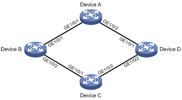

·     在图1-4所示的组网中,Device A~Device D组成级别为5的MD MD_A;Device C为Smart Link设备,Device A、Device B和Device D为相关设备。Device C上VLAN 1~200的流量通过Device B和Device D双上行到Device A。
·     配置Smart Link与Track联动,通过将端口与CFD连续性检测功能的联动以实现:在正常情况下,VLAN 1~100的流量经Device C上Smart Link组1的主端口GigabitEthernet1/0/1向Device A转发,VLAN 101~200的流量经Device C上Smart Link组2的主端口GigabitEthernet1/0/2向Device A转发;当Device C与Device A之间的链路发生故障时,原本由各Smart Link组的主端口转发的流量能够快速切换到从端口,并在故障排除后再切换回主端口。

3. 配置步骤
(1)     配置Device A
# 创建VLAN 1~200。
# 开启CFD功能,并创建级别为5的MD MD_A。
[DeviceA] cfd enable
[DeviceA] cfd md MD_A level 5
# 在MD_A中创建以VLAN编号为MA名称的服务实例1,该MA服务于VLAN 10。
[DeviceA] cfd service-instance 1 ma-id vlan-based md MD_A vlan 10
# 在服务实例1内配置MEP列表,在端口GigabitEthernet1/0/1上创建服务实例1内的外向MEP 1002,并开启其CCM报文发送功能。
[DeviceA] cfd meplist 1001 1002 service-instance 1
[DeviceA-GigabitEthernet1/0/1] cfd mep 1002 service-instance 1 outbound
[DeviceA-GigabitEthernet1/0/1] cfd cc service-instance 1 mep 1002 enable
# 在MD_A中创建以VLAN编号为MA名称的服务实例2,该MA服务于VLAN 110。
[DeviceA] cfd service-instance 2 ma-id vlan-based md MD_A vlan 110
# 在服务实例2内配置MEP列表,在端口GigabitEthernet1/0/2上创建服务实例2内的外向MEP 2002,并开启其CCM报文发送功能。
[DeviceA] cfd meplist 2001 2002 service-instance 2
[DeviceA-GigabitEthernet1/0/2] cfd mep 2002 service-instance 2 outbound
[DeviceA-GigabitEthernet1/0/2] cfd cc service-instance 2 mep 2002 enable
(2)     配置Device B
# 创建VLAN 1~200。
(3)     配置Device C
# 创建VLAN 1~200,分别将VLAN 1~100映射到MSTI 1、VLAN 101~200映射到MSTI 2上,并激活MST域的配置。
[DeviceC] cfd enable
[DeviceC] cfd md MD_A level 5
[DeviceC] cfd service-instance 1 ma-id vlan-based md MD_A vlan 10
# 在服务实例1内配置MEP列表,在端口GigabitEthernet1/0/1上创建服务实例1内的外向MEP 1001,并开启其CCM报文发送功能。
[DeviceC] cfd meplist 1001 1002 service-instance 1
[DeviceC-GigabitEthernet1/0/1] cfd mep 1001 service-instance 1 outbound
[DeviceC-GigabitEthernet1/0/1] cfd cc service-instance 1 mep 1001 enable
[DeviceC] cfd service-instance 2 ma-id vlan-based md MD_A vlan 110
# 在服务实例2内配置MEP列表,在端口GigabitEthernet1/0/2上创建服务实例2内的外向MEP 2001,并开启其CCM报文发送功能。
[DeviceC] cfd meplist 2001 2002 service-instance 2
[DeviceC-GigabitEthernet1/0/2] cfd mep 2001 service-instance 2 outbound
[DeviceC-GigabitEthernet1/0/2] cfd cc service-instance 2 mep 2001 enable
# 创建与服务实例1中MEP 1001的CFD连续性检测功能关联的Track项1。
[DeviceC] track 1 cfd cc service-instance 1 mep 1001
# 配置Smart Link组1的主端口GigabitEthernet1/0/1通过Track项1与CFD的连续性检测功能联动,并重新开启该端口。
[DeviceC-GigabitEthernet1/0/1] port smart-link group 1 track 1
# 创建与服务实例2中MEP 2001的CFD连续性检测功能关联的Track项2。
[DeviceC] track 2 cfd cc service-instance 2 mep 2001
# 配置Smart Link组2的主端口GigabitEthernet1/0/2通过Track项2与CFD的连续性检测功能联动,并重新开启该端口。
[DeviceC-GigabitEthernet1/0/2] port smart-link group 2 track 2
(4)     配置Device D
# 创建VLAN 1~200。
4. 验证配置
假设连接Device A与Device B的光纤发生了单通故障,通过使用display smart-link group命令可以查看设备上Smart Link组的信息:
# 显示Device C上Smart Link组的信息。
[DeviceC] display smart-link group all
Smart link group 1 information:
  Device ID       : 000f-e23d-5af0
  Preemption mode : Role
  Preemption delay: 1(s)
  Control VLAN    : 10
  Protected VLAN  : Reference Instance 1
  Member                  Role      State   Flush-count     Last-flush-time
  GE1/0/1                 PRIMARY   DOWN    5               16:45:20 2012/04/21
  GE1/0/2                 SECONDARY ACTIVE  1               16:37:20 2012/04/21
Smart link group 2 information:
  Control VLAN    : 110
  Protected VLAN  : Reference Instance 2
  GE1/0/2                 PRIMARY   ACTIVE  5               16:45:20 2012/04/21
  GE1/0/1                 SECONDARY STANDBY 1               16:37:20 2012/04/21
由此可见,Smart Link组1的主端口GigabitEthernet1/0/1处于故障状态,而从端口GigabitEthernet1/0/2则处于转发状态。
