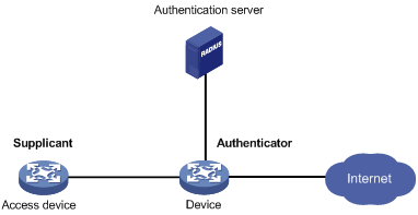

应用了802.1X Client功能的典型组网图如图1-1所示:
图1-1 802.1X Client组网图
