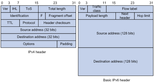

1. 简化的报文头格式
通过将IPv4报文头中的某些字段裁减或移入到扩展报文头,减小了IPv6基本报文头的长度。IPv6使用固定长度的基本报文头,从而简化了转发设备对IPv6报文的处理,提高了转发效率。尽管IPv6地址长度是IPv4地址长度的四倍,但IPv6基本报文头的长度只有40字节,为IPv4报文头长度(不包括选项字段)的两倍。
图1-1 IPv4报文头和IPv6基本报文头格式比较

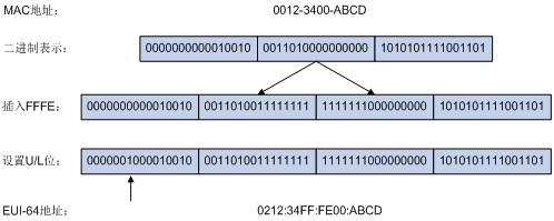

5. IEEE EUI-64格式的接口标识符
IPv6单播地址中的接口标识符用来唯一标识链路上的一个接口。目前IPv6单播地址基本上都要求接口标识符为64位。
对于所有IEEE 802接口类型(例如,VLAN接口)的接口,IEEE EUI-64格式的接口标识符是从接口的链路层地址(MAC地址)变化而来的。IPv6地址中的接口标识符是64位,而MAC地址是48位,因此需要在MAC地址的中间位置(从高位开始的第24位后)插入十六进制数FFFE(1111111111111110)。为了使接口标识符的作用范围与原MAC地址一致,还要将Universal/Local (U/L)位(从高位开始的第7位)进行取反操作。最后得到的这组数就作为EUI-64格式的接口标识符。
图1-2 MAC地址到EUI-64格式接口标识符的转换过程

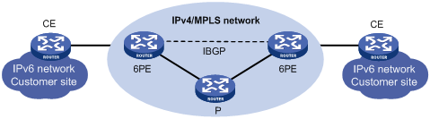

4. 6PE
6PE是一种过渡技术,ISP可以利用已有的IPv4骨干网为分散用户的IPv6网络提供接入能力。
6PE的主要思想是:6PE(IPv6 Provider Edge,IPv6供应商边缘)路由器将用户的IPv6路由信息转换为带有标签的IPv6路由信息,并且通过IBGP(Internal Border Gateway Protocol,内部边界网关协议)会话扩散到ISP的IPv4骨干网中。6PE路由器转发IPv6报文时,首先会将进入骨干网隧道的数据流打上标签。隧道可以是GRE隧道或者MPLS LSP等。
图1-4 6PE组网图
当ISP想利用自己原有的IPv4/MPLS网络,使其通过MPLS具有IPv6流量交换能力时,只需要升级PE路由器就可以了。所以对于运营商来说,使用6PE技术作为IPv6过渡机制无疑是一个高效的解决方案,其操作风险也会小得多。

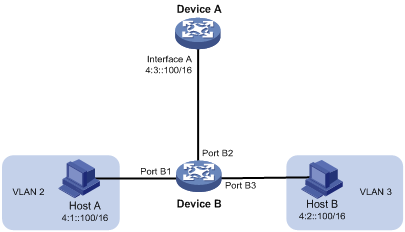

2. 本地ND Proxy
本地ND Proxy的应用场景如图2-4所示。Host A属于VLAN 2,Host B属于VLAN 3。但它们分别连接到端口Port B1和 Port B3上。
图2-4 本地ND Proxy的应用环境
在这种组网情况下,当Host A需要与Host B通信时,由于目的IPv6地址与本机的IPv6地址为同一网段,因此Host A会直接发出请求Host B硬件地址的NS请求。但是,因为连接两台主机属于不同的VLAN中,Host B无法收到Host A的NS请求报文。
通过在Device A上启用本地ND Proxy功能,可以解决此问题。在接口Interface A上启用本地ND Proxy后,Device A会代替Host B回应NA,Host A发给Host B的报文就会通过Device A进行转发,从而实现Host A与Host B之间的通信。

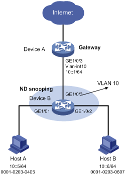

2.13  ND Snooping典型配置举例
2.13.1  ND Snooping基本组网配置举例
1. 组网需求
Host A和Host B通过Device B连接到网关设备Device A。要求Device B上可以动态产生Host A和Host B的ND Snooping表项。
2. 组网图
图2-5 ND Snooping组网图
3. 配置步骤
(1)     配置Device A
# 创建VLAN 10。
<DeviceA> system-view
[DeviceA] vlan 10
[DeviceA-vlan10] quit
# 配置端口GigabitEthernet1/0/3允许VLAN 10的报文通过。
[DeviceA] interface gigabitethernet 1/0/3
[DeviceA-GigabitEthernet1/0/3] port link-type trunk
[DeviceA-GigabitEthernet1/0/3] port trunk permit vlan 10
[DeviceA-GigabitEthernet1/0/3] quit
# 配置VLAN接口10的IPv6地址。
[DeviceA] interface vlan-interface 10
[DeviceA-Vlan-interface10] ipv6 address 10::1/64
[DeviceA-Vlan-interface10] quit
(2)     配置Device B
# 创建VLAN 10。
[DeviceB] vlan 10
[DeviceB-vlan10] quit
# 配置端口GigabitEthernet1/0/1~GigabitEthernet1/0/3允许VLAN 10的报文通过。
[DeviceB-GigabitEthernet1/0/1] port link-type access
[DeviceB-GigabitEthernet1/0/1] port access vlan 10
[DeviceB-GigabitEthernet1/0/1] quit
[DeviceB] interface gigabitethernet 1/0/2
[DeviceB-GigabitEthernet1/0/2] port link-type access
[DeviceB-GigabitEthernet1/0/2] port access vlan 10
[DeviceB-GigabitEthernet1/0/2] quit
[DeviceB] interface gigabitethernet 1/0/3
[DeviceB-GigabitEthernet1/0/3] port link-type trunk
[DeviceB-GigabitEthernet1/0/3] port trunk permit vlan 10
[DeviceB-GigabitEthernet1/0/3] quit
# 在VLAN 10下开启学习表项类型为全球单播地址和链路本地地址的ND Snooping表项的功能。
[DeviceB] vlan 10
[DeviceB-vlan10] ipv6 nd snooping enable global
[DeviceB-vlan10] ipv6 nd snooping enable link-local
# VLAN 10下配置ND Snooping通过数据报文学习ND Snooping表项的功能。
[DeviceB-vlan10] ipv6 nd snooping glean source
# 将上行端口GigabitEthernet1/0/3配置为ND信任端口,下行端口GigabitEthernet1/0/1和GigabitEthernet1/0/2采用缺省配置,即为ND非信任端口。
[DeviceB-GigabitEthernet1/0/3] ipv6 nd detection trust
# 配置下行端口GigabitEthernet1/0/1和GigabitEthernet1/0/2的ND Snooping 表项最大学习数目200条。
[DeviceB-GigabitEthernet1/0/1] ipv6 nd snooping max-learning-num 200
[DeviceB-GigabitEthernet1/0/2] ipv6 nd snooping max-learning-num 200
4. 验证配置
# 在Device B上的VLAN10内可以查询到获取到的ND Snooping表项。
[DeviceB] display ipv6 nd snooping vlan 10
IPv6 address              MAC address     VID  Interface     Status       Age
10::5                     0001-0203-0405  10   GE1/0/1       VALID        157
10::6                     0001-0203-0607  10   GE1/0/2       VALID        105
