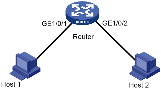

如图1所示,路由器Router连接两台主机,现要求:对Router配置定时执行任务功能,使得在星期一到星期五的上午八点到下午十八点开启GigabitEthernet1/0/1和GigabitEthernet1/0/2,其它时间关闭端口。
