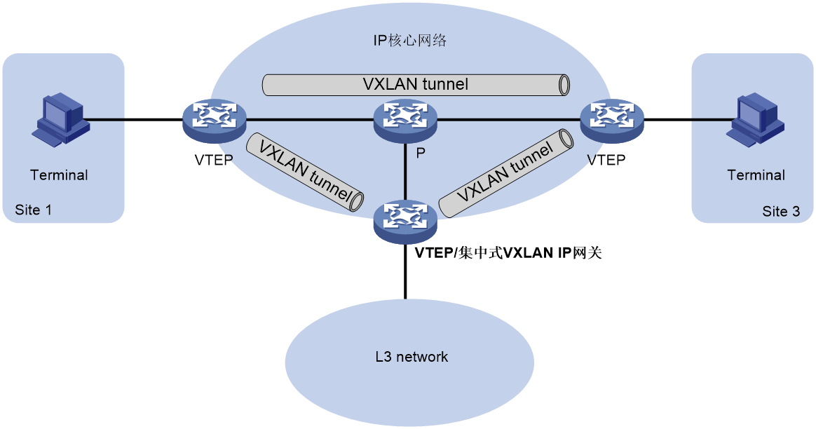

1.1  VXLAN网络模型

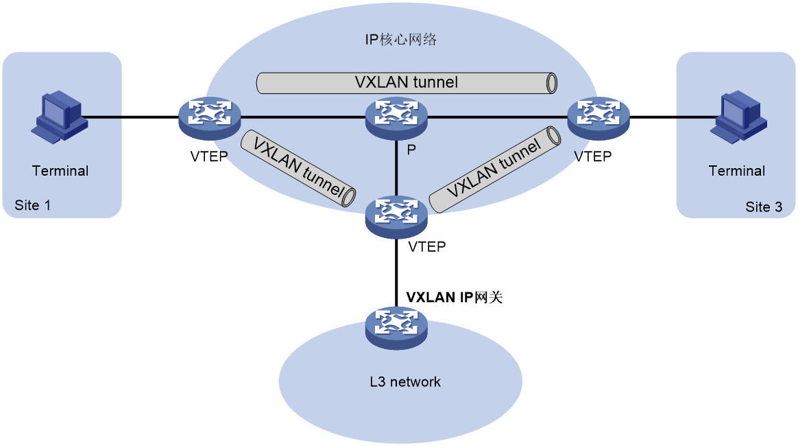

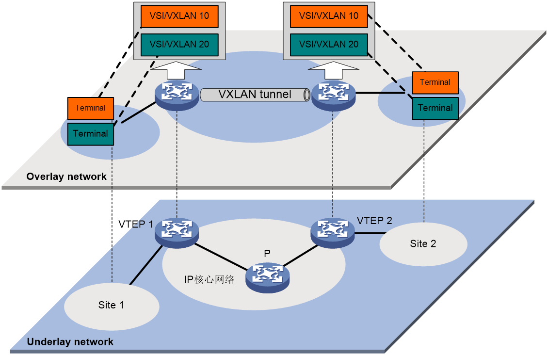

VXLAN技术将已有的三层物理网络作为Underlay网络,在其上构建出虚拟的二层网络,即Overlay网络。Overlay网络通过封装技术、利用Underlay网络提供的三层转发路径,实现租户二层报文跨越三层网络在不同站点间传递。对于租户来说,Underlay网络是透明的,同一租户的不同站点就像工作在一个局域网中。
站点网络和Underlay网络既可以是IPv4网络也可以是IPv6网络。
图1-1 VXLAN网络模型示意图
如图1-1所示,VXLAN的典型网络模型中包括如下几部分:

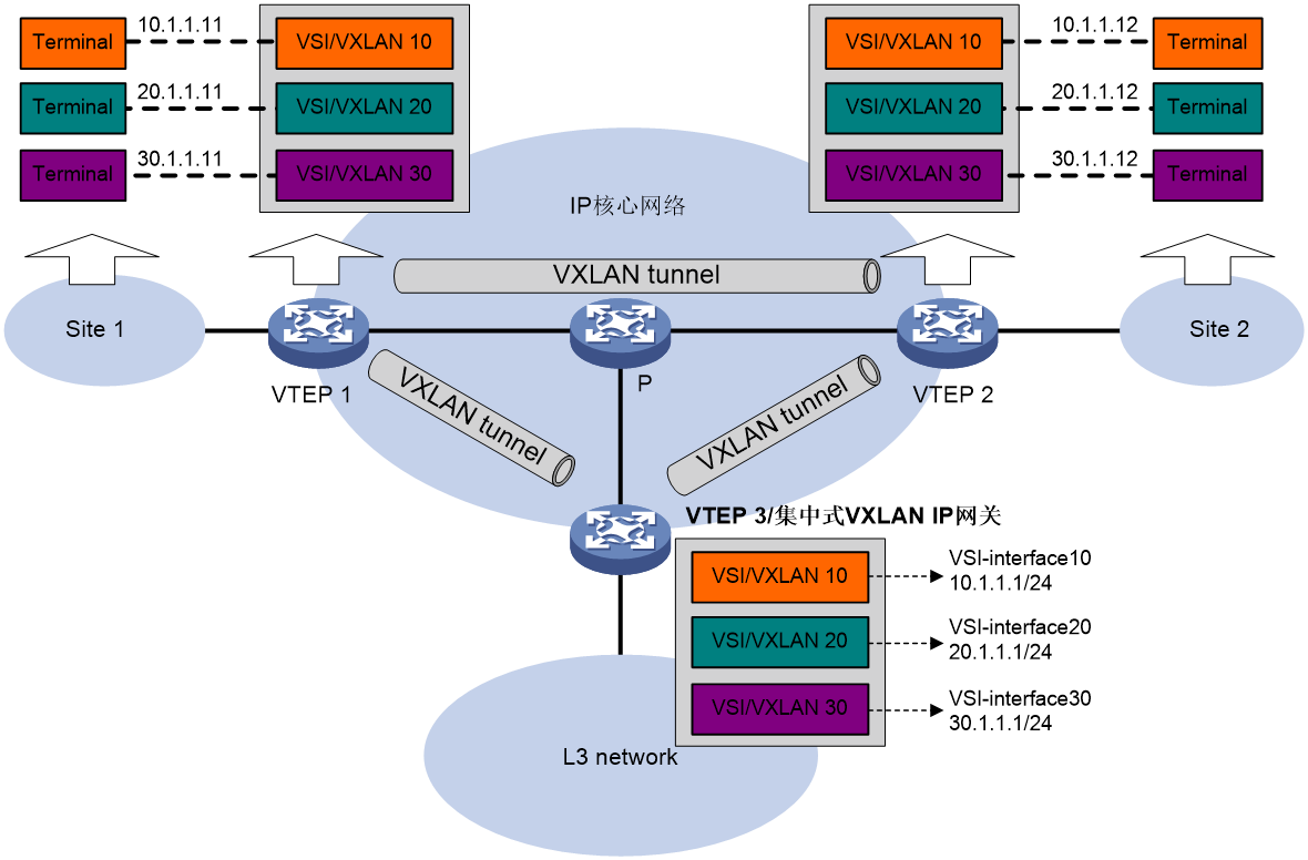

·     用户终端(Terminal):用户终端设备可以是PC机、无线终端设备、服务器上创建的VM(Virtual Machine,虚拟机)等。不同的用户终端可以属于不同的VXLAN。属于相同VXLAN的用户终端处于同一个逻辑二层网络,彼此之间二层互通;属于不同VXLAN的用户终端之间二层隔离。VXLAN通过VXLAN ID来标识,VXLAN ID又称VNI(VXLAN Network Identifier,VXLAN网络标识符),其长度为24比特。
·     VTEP(VXLAN Tunnel End Point,VXLAN隧道端点):VXLAN的边缘设备。VXLAN的相关处理都在VTEP上进行,例如识别以太网数据帧所属的VXLAN、基于VXLAN对数据帧进行二层转发、封装/解封装报文等。VTEP可以是一台独立的物理设备,也可以是虚拟机所在的服务器。
·     VXLAN隧道:两个VTEP之间的点到点逻辑隧道。VTEP为数据帧封装VXLAN头、UDP头和IP头后,通过VXLAN隧道将封装后的报文转发给远端VTEP,远端VTEP对其进行解封装。
·     核心设备:IP核心网络中的设备(如图1-1中的P设备)。核心设备不参与VXLAN处理,仅需要根据封装后报文的目的IP地址对报文进行三层转发。
·     VSI(Virtual Switch Instance,虚拟交换实例):VTEP上为一个VXLAN提供二层交换服务的虚拟交换实例。VSI可以看作是VTEP上的一台基于VXLAN进行二层转发的虚拟交换机,它具有传统以太网交换机的所有功能,包括源MAC地址学习、MAC地址老化、泛洪等。VSI与VXLAN一一对应。

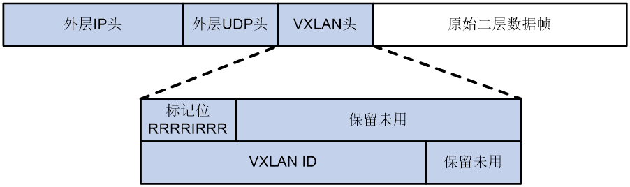

如图1-2所示,VXLAN报文的封装格式为:在原始二层数据帧外添加8字节VXLAN头、8字节UDP头和20字节IP头。其中,UDP头的目的端口号为VXLAN UDP端口号(缺省为4789)。VXLAN头主要包括两部分:
·     标记位:“I”位为1时,表示VXLAN头中的VXLAN ID有效;为0,表示VXLAN ID无效。其他位保留未用,设置为0。
·     VXLAN ID:用来标识一个VXLAN网络,长度为24比特。

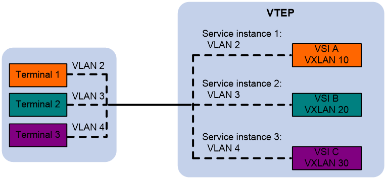

VTEP采用如下几种方式在数据帧和VXLAN之间建立关联:
·     将以太网服务实例与VSI关联:以太网服务实例在二层以太网接口上创建,它定义了一系列匹配规则(匹配接口接收到的所有报文、匹配所有携带VLAN Tag的报文、匹配所有不携带VLAN Tag的报文等)。从二层以太网接口上接收到的、与规则匹配的数据帧均属于指定的VSI/VXLAN。
·     将VLAN与VXLAN关联:VTEP接收到的该VLAN的数据帧均属于指定的VXLAN。
VTEP从指定VLAN或以太网服务实例接收到数据帧后,根据关联方式判断报文所属的VXLAN。
在VXLAN中,与VSI关联的以太网服务实例称为AC(Attachment Circuit,接入电路)。
如图1-3所示,Terminal 1属于VLAN 2,在VTEP上配置以太网服务实例1匹配VLAN 2的报文,将以太网服务实例1与VSI A绑定,并在VSI A内创建VXLAN 10,则VTEP接收到Terminal 1发送的数据帧后,可以判定该数据帧属于VXLAN 10。
图1-3 二层数据帧所属VXLAN识别

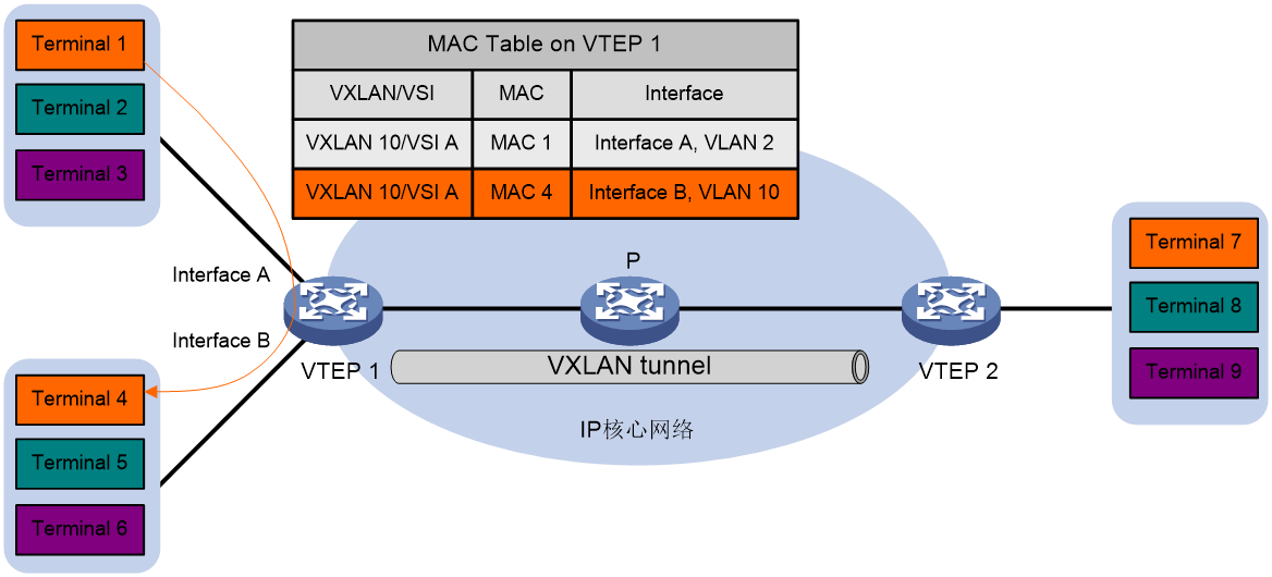

1. 站点内流量
对于站点内流量,VTEP判断出报文所属的VSI后,根据目的MAC地址查找该VSI的MAC地址表,从相应的本地接口转发给目的用户终端。
图1-4 站点内单播流量转发
如图1-4所示,Terminal 1(MAC地址为MAC 1)发送以太网帧到Terminal 4(MAC地址为MAC 4)时,VTEP 1从接口Interface A收到该以太网帧后,判断该数据帧属于VSI A(VXLAN 10),查找VSI A的MAC地址表,得到MAC 4的出接口为Interface B,所在VLAN为VLAN 10,则将以太网帧从接口Interface B的VLAN 10内发送给Terminal 4。

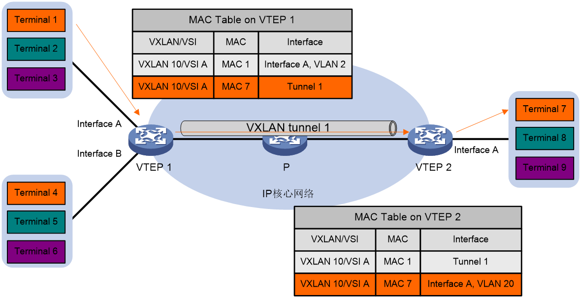

2. 站点间流量
图1-5 站点间单播流量转发
如图1-5所示,以Terminal 1(MAC地址为MAC 1)发送以太网帧给Terminal 7(MAC地址为MAC 7)为例,站点间单播流量的转发过程为:
(1)     Terminal 1发送以太网数据帧给Terminal 7,数据帧的源MAC地址为MAC 1,目的MAC为MAC 7,VLAN ID为2。
(2)     VTEP 1从接口Interface A(所在VLAN为VLAN 2)收到该数据帧后,判断该数据帧属于VSI A(VXLAN 10),查找VSI A的MAC地址表,得到MAC 7的出端口为Tunnel1。
(3)     VTEP 1为数据帧封装VXLAN头、UDP头和IP头后,将封装好的报文通过VXLAN隧道Tunnel1、经由P设备发送给VTEP 2。
(4)     VTEP 2接收到报文后,根据报文中的VXLAN ID判断该报文属于VXLAN 10,并剥离VXLAN头、UDP头和IP头,还原出原始的数据帧。
(5)     VTEP 2查找与VXLAN 10对应的VSI A的MAC地址表,得到MAC 7的出端口为Interface A(所在VLAN为VLAN 20)。
(6)     VTEP 2从接口Interface A的VLAN 20内将数据帧发送给Terminal 7。

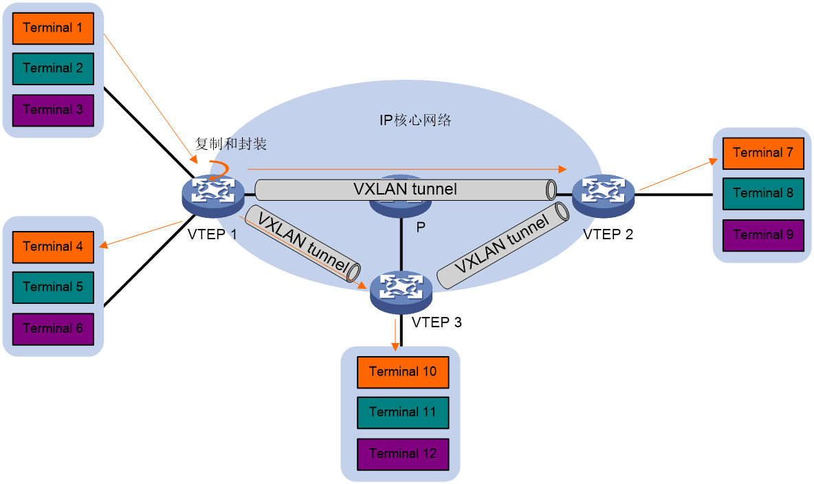

1. 单播路由方式(头端复制)
在单播路由方式下,VTEP负责复制报文,采用单播方式将复制后的报文通过本地接口发送给本地站点,并通过VXLAN隧道发送给VXLAN内的所有远端VTEP。
图1-6 单播路由方式转发示意图
如图1-6所示,单播路由方式的泛洪流量转发过程为:
(1)     VTEP 1接收到本地用户终端发送的组播、广播和未知单播数据帧后,判断数据帧所属的VXLAN,通过该VXLAN内除接收接口外的所有本地接口和VXLAN隧道转发该数据帧。通过VXLAN隧道转发数据帧时,需要为其封装VXLAN头、UDP头和IP头,将泛洪流量封装在多个单播报文中,发送到VXLAN内的所有远端VTEP。
(2)     远端VTEP(VTEP 2和VTEP 3)接收到VXLAN报文后,解封装报文,将原始的数据帧在本地站点的指定VXLAN内泛洪。为了避免环路,远端VTEP从VXLAN隧道上接收到报文后,不会再将其泛洪到其他的VXLAN隧道。

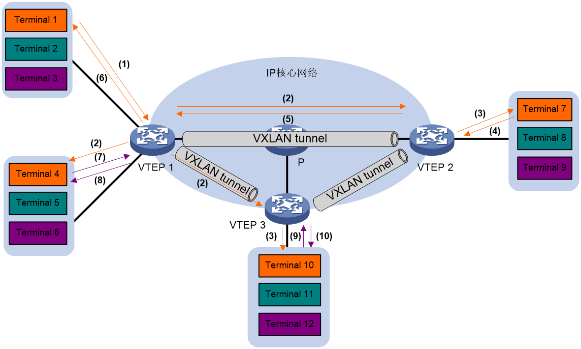

1.4  ARP/ND泛洪抑制
为了避免广播发送的ARP请求或组播发送的ND请求报文占用核心网络带宽,VTEP从本地站点或VXLAN隧道接收到ARP/ND请求和ARP/ND应答报文后,根据该报文在本地建立ARP/ND泛洪抑制表项。后续当VTEP收到本站点内用户终端请求其它用户终端MAC地址的ARP/ND请求时,优先根据ARP/ND泛洪抑制表项进行代答。如果没有对应的表项,则将ARP/ND请求泛洪到核心网。ARP/ND泛洪抑制功能可以大大减少ARP/ND泛洪的次数。
图1-8 ARP泛洪抑制示意图
如图1-8所示,以ARP为例,泛洪抑制的处理过程如下:
(1)     用户终端Terminal 1发送ARP请求,获取Terminal 7的MAC地址。
(2)     VTEP 1根据接收到的ARP请求,建立Terminal 1的ARP泛洪抑制表项,并在VXLAN内泛洪该ARP请求(图1-8以单播路由泛洪方式为例)。
(3)     远端VTEP(VTEP 2和VTEP 3)解封装VXLAN报文,获取原始的ARP请求报文后,建立Terminal 1的ARP泛洪抑制表项,并在本地站点的指定VXLAN内泛洪该ARP请求。
(4)     Terminal 7接收到ARP请求后,回复ARP应答报文。
(5)     VTEP 2接收到ARP应答后,建立Terminal 7的ARP泛洪抑制表项,并通过VXLAN隧道将ARP应答发送给VTEP 1。
(6)     VTEP 1解封装VXLAN报文,获取原始的ARP应答,并根据该应答建立Terminal 7的ARP泛洪抑制表项,之后将ARP应答报文发送给Terminal 1。
(7)     在VTEP 1上建立ARP泛洪抑制表项后,用户终端Terminal 4发送ARP请求,获取Terminal 1或Terminal 7的MAC地址。
(8)     VTEP 1接收到ARP请求后,建立Terminal 4的ARP泛洪抑制表项,并查找本地ARP泛洪抑制表项,根据已有的表项回复ARP应答报文,不会对ARP请求进行泛洪。
(9)     在VTEP 3上建立ARP泛洪抑制表项后,用户终端Terminal 10发送ARP请求,获取Terminal 1的MAC地址。
(10)     VTEP 3接收到ARP请求后,建立Terminal 10的ARP泛洪抑制表项,并查找本地ARP泛洪抑制表项,根据已有的表项回复ARP应答报文,不会对ARP请求进行泛洪。

2.6  建立数据帧与VSI的关联
2.6.1  配置限制和指导
开启VLAN关联VXLAN功能后,不能再手工或动态创建以太网服务实例,如需创建以太网服务实例,请先执行undo vxlan vlan-based命令关闭VLAN关联VXLAN功能后再创建;反之,手工或动态创建以太网服务实例后,不能再开启VLAN关联VXLAN功能,如需开启该功能,请先删除所有的以太网服务实例后再开启。
2.6.2  配置手工创建的以太网服务实例与VSI关联
1. 功能简介
将以太网服务实例与VSI关联后,从该接口接收到的、符合以太网服务实例报文匹配规则的报文,将通过查找关联VSI的MAC地址表进行转发。以太网服务实例提供了多种报文匹配规则(包括接口接收到的所有报文、所有携带VLAN Tag的报文和所有不携带VLAN Tag的报文等),为报文关联VSI提供了更加灵活的方式。
对于使用Ethernet接入模式的以太网服务实例,可以修改该以太网服务实例上入方向和出方向报文的VLAN标签。修改方式包括添加标签、映射标签和剥离标签。关于修改入方向/出方向报文VLAN标签的配置限制和指导,请参见“VXLAN命令参考”中的rewrite inbound tag和rewrite outbound tag命令。
2. 配置限制和指导
注意
·     请不要在同一端口下同时配置VLAN映射和配置以太网服务实例匹配多个VLAN标签(encapsulation命令中vlan-id-list参数指定多个VLAN);否则会导致报文转发异常,必须删除冲突配置并重启端口所在接口板才能恢复业务。有关VLAN映射的介绍,请参见“二层技术-以太网交换配置指导”中的“VLAN映射”。
·     encapsulation命令中匹配的外层VLAN不能再配置其他业务(包括二层、三层业务)。
为确保转发正常,端口上以太网服务实例的报文匹配规则需要与该端口上允许通过的VLAN、VLAN报文是否带Tag配置保持一致。当端口上以太网服务实例的报文匹配规则为encapsulation { default | tagged | untagged }时,该端口需要允许缺省VLAN通过。
当接入模式为VLAN时,如果端口接收到的报文不带Tag,需要配置报文匹配规则为encapsulation untagged。
存在以下情况时,请用xconnect vsi命令指定接入模式为Ethernet。
·     以太网服务实例匹配了多个外层或内层VLAN标签(encapsulation命令中vlan-id-list参数指定了多个VLAN)。
·     以太网服务实例采用缺省的报文匹配规则(encapsulation default)。
·     以太网服务实例匹配携带VLAN标签的报文(encapsulation tagged)。
当以太网服务实例匹配了多个VLAN标签时(encapsulation命令中vlan-id-list参数指定了多个VLAN),需要注意:
·     该以太网服务实例只匹配携带VLAN标签的报文。
·     该以太网服务实例所在端口不支持802.1X、MAC地址认证或端口安全功能。有关802.1X、MAC地址认证和端口安全的介绍,请参见“安全配置指导”。
·     如果在以太网服务实例上修改入方向/出方向报文的VLAN标签(rewrite inbound tag或rewrite outbound tag命令),请不要在该以太网服务实例或它的所在端口上配置DHCP相关功能,否则会导致功能异常。有关DHCP的介绍,请参见“三层技术-IP业务配置指导”中的“DHCP概述”。
仅当以太网服务实例的报文匹配规则为encapsulation s-vid vlan-id [ only-tagged ]时,它的所在端口支持MAC地址认证功能。

2.18  VXLAN典型配置举例
2.18.1  VXLAN头端复制配置举例
1. 组网需求
Switch A、Switch B、Switch C为与服务器连接的VTEP设备。虚拟机VM 1、VM 2和VM 3同属于VXLAN 10。通过VXLAN实现不同站点间的二层互联,确保虚拟机在站点之间进行迁移时用户的访问流量不会中断。
具体需求为:
·     不同VTEP之间手工建立VXLAN隧道。
·     手工关联VXLAN和VXLAN隧道。
·     通过源MAC地址动态学习远端MAC地址表项。
·     站点之间的泛洪流量采用头端复制的方式转发。
2. 组网图
图2-1 VXLAN头端复制组网图

4. 验证配置
(1)     验证VTEP设备(下文以Switch A为例,其它设备验证方法与此类似)
# 查看Switch A上的Tunnel接口信息,可以看到VXLAN模式的Tunnel接口处于up状态。
[SwitchA] display interface tunnel 1
Tunnel1
Current state: UP
Line protocol state: UP
Description: Tunnel1 Interface
Bandwidth: 64kbps
Maximum transmission unit: 1464
Internet protocol processing: Disabled
Last clearing of counters: Never
Tunnel source 1.1.1.1, destination 2.2.2.2
Tunnel protocol/transport UDP_VXLAN/IP
Last 300 seconds input rate: 0 bytes/sec, 0 bits/sec, 0 packets/sec
Last 300 seconds output rate: 0 bytes/sec, 0 bits/sec, 0 packets/sec
Input: 0 packets, 0 bytes, 0 drops
Output: 0 packets, 0 bytes, 0 drops
# 查看Switch A上的VSI信息,可以看到VSI内创建的VXLAN、与VXLAN关联的VXLAN隧道、与VSI关联的以太网服务实例等信息。
[SwitchA] display l2vpn vsi verbose
VSI Name: vpna
  VSI Index               : 0
  VSI State               : Up
  MTU                     : 1500
  Bandwidth               : -
  Broadcast Restrain      : -
  Multicast Restrain      : -
  Unknown Unicast Restrain: -
  MAC Learning            : Enabled
  MAC Table Limit         : -
  MAC Learning rate       : -
  Drop Unknown            : -
  Flooding                : Enabled
  VXLAN ID                : 10
  Tunnels:
    Tunnel Name          Link ID    State  Type        Flood proxy
    Tunnel1              0x5000001  Up     Manual      Disabled
    Tunnel2              0x5000002  Up     Manual      Disabled
  ACs:
    AC                               Link ID  State       Type
    XGE1/1/1 srv1000                 0        Up          Manual
# 查看Switch A上VSI的MAC地址表项信息,可以看到已学习到的MAC地址信息。
<SwitchA> display l2vpn mac-address
MAC Address : cc3e-5f9c-6cdb
VSI Name    : vpna
State       : Dynamic
Link ID/Name      Aging
Tunnel1           Aging
MAC Address : cc3e-5f9c-23dc
VSI Name    : vpna
State       : Dynamic
Link ID/Name      Aging
Tunnel2           Aging
--- 2 mac address(es) found  ---
(2)     验证主机
虚拟机VM 1、VM 2、VM 3之间可以互访。

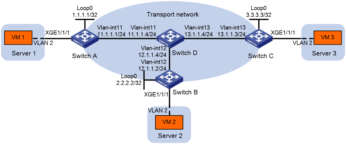

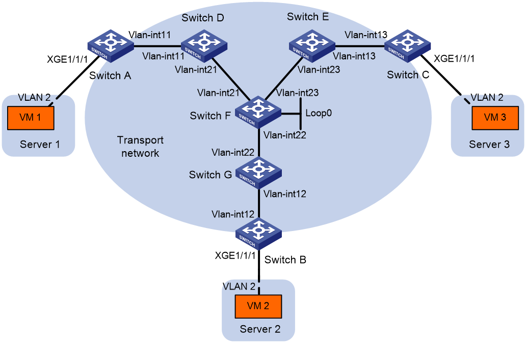

2.18.2  VXLAN核心复制配置举例
1. 组网需求
具体需求为:
·     站点之间的泛洪流量采用核心复制的方式转发。

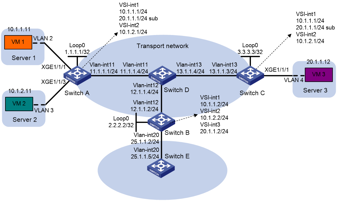

2. 组网图
图2-2 VXLAN核心复制组网图
设备
接口
IP地址
设备
接口
IP地址
Switch A
Vlan-int11
11.1.1.1/24
Switch C
Vlan-int13
13.1.1.3/24
Switch D
Vlan-int11
11.1.1.4/24
Switch E
Vlan-int13
13.1.1.5/24
Vlan-int21
21.1.1.4/24
Vlan-int23
23.1.1.5/24
Switch F
Vlan-int21
21.1.1.6/24
Switch G
Vlan-int12
12.1.1.7/24
Vlan-int22
22.1.1.6/24
Vlan-int22
22.1.1.7/24
Vlan-int23
23.1.1.6/24
Switch B
Vlan-int12
12.1.1.2/24
Loop0
6.6.6.6/32
3. 配置步骤
(1)     创建VLAN和VLAN接口
根据组网图,完成各个VLAN和VLAN接口的创建,具体配置过程略。
(2)     配置IP地址和单播路由协议
请按照图2-2配置各接口的IP地址和子网掩码,并在IP核心网络内配置OSPF协议,具体配置过程略。
(3)     配置Switch A
# 开启L2VPN能力。
<SwitchA> system-view
[SwitchA] l2vpn enable
# 使能IP组播路由。
[SwitchA] multicast routing
[SwitchA-mrib] quit
# 创建VSI实例vpna和VXLAN 10。
[SwitchA] vsi vpna
[SwitchA-vsi-vpna] vxlan 10
[SwitchA-vsi-vpna-vxlan-10] quit
[SwitchA-vsi-vpna] quit
# 配置接口Vlan-interface11的IP地址,并在该接口上开启IGMP协议的主机功能。
[SwitchA] interface vlan-interface 11
[SwitchA-Vlan-interface11] ip address 11.1.1.1 24
[SwitchA-Vlan-interface11] igmp host enable
[SwitchA-Vlan-interface11] quit
# 在Switch A和Switch B之间建立VXLAN隧道:
·     创建模式为VXLAN的隧道接口Tunnel1
·     指定隧道的源端地址为本地接口Vlan-interface11的地址11.1.1.1
·     指定隧道的目的端地址为Switch B上接口Vlan-interface12的地址12.1.1.2
[SwitchA] interface tunnel 1 mode vxlan
[SwitchA-Tunnel1] source 11.1.1.1
[SwitchA-Tunnel1] destination 12.1.1.2
[SwitchA-Tunnel1] quit
# 在Switch A和Switch C之间建立VXLAN隧道。
[SwitchA] interface tunnel 2 mode vxlan
[SwitchA-Tunnel2] source 11.1.1.1
[SwitchA-Tunnel2] destination 13.1.1.3
[SwitchA-Tunnel2] quit
# 配置Tunnel1和Tunnel2与VXLAN 10关联。
[SwitchA] vsi vpna
[SwitchA-vsi-vpna-vxlan-10] tunnel 1
[SwitchA-vsi-vpna-vxlan-10] tunnel 2
# 配置VXLAN泛洪的组播地址为225.1.1.1,组播报文的源IP地址为11.1.1.1。
[SwitchA-vsi-vpna-vxlan-10] group 225.1.1.1 source 11.1.1.1
# 在接入服务器的接口Ten-GigabitEthernet1/1/1上创建以太网服务实例1000,该实例用来匹配VLAN 2的数据帧。
[SwitchA] interface ten-gigabitethernet 1/1/1
[SwitchA-Ten-GigabitEthernet1/1/1] port link-type trunk
[SwitchA-Ten-GigabitEthernet1/1/1] port trunk permit vlan 2
[SwitchA-Ten-GigabitEthernet1/1/1] service-instance 1000
[SwitchA-Ten-GigabitEthernet1/1/1-srv1000] encapsulation s-vid 2
# 配置以太网服务实例1000与VSI实例vpna关联。
[SwitchA-Ten-GigabitEthernet1/1/1-srv1000] xconnect vsi vpna
[SwitchA-Ten-GigabitEthernet1/1/1-srv1000] quit
[SwitchA-Ten-GigabitEthernet1/1/1] quit
(4)     配置Switch B
# 开启L2VPN能力。
<SwitchB> system-view
[SwitchB] l2vpn enable
# 使能IP组播路由。
[SwitchB] multicast routing
[SwitchB-mrib] quit
[SwitchB] vsi vpna
[SwitchB-vsi-vpna] vxlan 10
[SwitchB-vsi-vpna-vxlan-10] quit
[SwitchB-vsi-vpna] quit
# 配置接口Vlan-interface12的IP地址,并在该接口上开启IGMP协议的主机功能。
[SwitchB] interface vlan-interface 12
[SwitchB-Vlan-interface12] ip address 12.1.1.2 24
[SwitchB-Vlan-interface12] igmp host enable
[SwitchB-Vlan-interface12] quit
# 在Switch A和Switch B之间建立VXLAN隧道。
[SwitchB] interface tunnel 2 mode vxlan
[SwitchB-Tunnel2] source 12.1.1.2
[SwitchB-Tunnel2] destination 11.1.1.1
[SwitchB-Tunnel2] quit
# 在Switch B和Switch C之间建立VXLAN隧道。
[SwitchB] interface tunnel 3 mode vxlan
[SwitchB-Tunnel3] source 12.1.1.2
[SwitchB-Tunnel3] destination 13.1.1.3
[SwitchB-Tunnel3] quit
# 配置Tunnel2和Tunnel3与VXLAN10关联。
[SwitchB] vsi vpna
[SwitchB-vsi-vpna-vxlan-10] tunnel 2
[SwitchB-vsi-vpna-vxlan-10] tunnel 3
# 配置VXLAN泛洪的组播地址为225.1.1.1,组播报文的源IP地址为12.1.1.2。
[SwitchB-vsi-vpna-vxlan-10] group 225.1.1.1 source 12.1.1.2
[SwitchB] interface ten-gigabitethernet 1/1/1
[SwitchB-Ten-GigabitEthernet1/1/1] port link-type trunk
[SwitchB-Ten-GigabitEthernet1/1/1] port trunk permit vlan 2
[SwitchB-Ten-GigabitEthernet1/1/1] service-instance 1000
[SwitchB-Ten-GigabitEthernet1/1/1-srv1000] encapsulation s-vid 2
[SwitchB-Ten-GigabitEthernet1/1/1-srv1000] xconnect vsi vpna
[SwitchB-Ten-GigabitEthernet1/1/1-srv1000] quit
[SwitchB-Ten-GigabitEthernet1/1/1] quit
(5)     配置Switch C
# 开启L2VPN能力。
<SwitchC> system-view
[SwitchC] l2vpn enable
# 使能IP组播路由。
[SwitchC] multicast routing
[SwitchC-mrib] quit
[SwitchC] vsi vpna
[SwitchC-vsi-vpna] vxlan 10
[SwitchC-vsi-vpna-vxlan-10] quit
[SwitchC-vsi-vpna] quit
# 配置接口Vlan-interface13的IP地址,并在该接口上开启IGMP协议的主机功能。
[SwitchC] interface vlan-interface 13
[SwitchC-Vlan-interface13] ip address 13.1.1.3 24
[SwitchC-Vlan-interface13] igmp host enable
[SwitchC-Vlan-interface13] quit
[SwitchC] interface tunnel 1 mode vxlan
[SwitchC-Tunnel1] source 13.1.1.3
[SwitchC-Tunnel1] destination 11.1.1.1
[SwitchC-Tunnel1] quit
[SwitchC] interface tunnel 3 mode vxlan
[SwitchC-Tunnel3] source 13.1.1.3
[SwitchC-Tunnel3] destination 12.1.1.2
[SwitchC-Tunnel3] quit
# 配置Tunnel1和Tunnel3与VXLAN 10关联。
[SwitchC] vsi vpna
[SwitchC-vsi-vpna-vxlan-10] tunnel 1
[SwitchC-vsi-vpna-vxlan-10] tunnel 3
# 配置VXLAN泛洪的组播地址为225.1.1.1,组播报文的源IP地址为13.1.1.3。
[SwitchC-vsi-vpna-vxlan-10] group 225.1.1.1 source 13.1.1.3
[SwitchC] interface ten-gigabitethernet 1/1/1
[SwitchC-Ten-GigabitEthernet1/1/1] port link-type trunk
[SwitchC-Ten-GigabitEthernet1/1/1] port trunk permit vlan 2
[SwitchC-Ten-GigabitEthernet1/1/1] service-instance 1000
[SwitchC-Ten-GigabitEthernet1/1/1-srv1000] encapsulation s-vid 2
[SwitchC-Ten-GigabitEthernet1/1/1-srv1000] xconnect vsi vpna
[SwitchC-Ten-GigabitEthernet1/1/1-srv1000] quit
[SwitchC-Ten-GigabitEthernet1/1/1] quit
(6)     配置Switch D
# 使能IP组播路由。
<SwitchD> system-view
[SwitchD] multicast routing
[SwitchD-mrib] quit
# 在接口Vlan-interface11上使能IGMP和PIM-SM。
[SwitchD] interface vlan-interface 11
[SwitchD-Vlan-interface11] igmp enable
[SwitchD-Vlan-interface11] pim sm
[SwitchD-Vlan-interface11] quit
# 在接口Vlan-interface21上使能PIM-SM。
[SwitchD] interface vlan-interface 21
[SwitchD-Vlan-interface21] pim sm
[SwitchD-Vlan-interface21] quit
# 使能双向PIM。
[SwitchD] pim
[SwitchD-pim] bidir-pim enable
[SwitchD-pim] quit
(7)     配置Switch E
# 使能IP组播路由。
<SwitchE> system-view
[SwitchE] multicast routing
[SwitchE-mrib] quit
# 在接口Vlan-interface13上使能IGMP和PIM-SM。
[SwitchE] interface vlan-interface 13
[SwitchE-Vlan-interface13] igmp enable
[SwitchE-Vlan-interface13] pim sm
[SwitchE-Vlan-interface13] quit
# 在接口Vlan-interface23上使能PIM-SM。
[SwitchE] interface vlan-interface 23
[SwitchE-Vlan-interface23] pim sm
[SwitchE-Vlan-interface23] quit
# 使能双向PIM。
[SwitchE] pim
[SwitchE-pim] bidir-pim enable
[SwitchE-pim] quit
(8)     配置Switch F
# 使能IP组播路由。
<SwitchF> system-view
[SwitchF] multicast routing
[SwitchF-mrib] quit
# 在各接口上使能PIM-SM。
[SwitchF] interface vlan-interface 21
[SwitchF-Vlan-interface21] pim sm
[SwitchF-Vlan-interface21] quit
[SwitchF] interface vlan-interface 22
[SwitchF-Vlan-interface22] pim sm
[SwitchF-Vlan-interface22] quit
[SwitchF] interface vlan-interface 23
[SwitchF-Vlan-interface23] pim sm
[SwitchF-Vlan-interface23] quit
[SwitchF] interface loopback 0
[SwitchF-LoopBack0] pim sm
[SwitchF-LoopBack0] quit
# 使能双向PIM。
[SwitchF] pim
[SwitchF-pim] bidir-pim enable
# 将接口Vlan-interface22配置为C-BSR,并将接口Loopback0配置为服务于双向PIM的C-RP。
[SwitchF-pim] c-bsr 22.1.1.6
[SwitchF-pim] c-rp 6.6.6.6 bidir
[SwitchF-pim] quit
(9)     配置Switch G
# 使能IP组播路由。
<SwitchG> system-view
[SwitchG] multicast routing
[SwitchG-mrib] quit
# 在接口Vlan-interface12上使能IGMP和PIM-SM。
[SwitchG] interface vlan-interface 12
[SwitchG-Vlan-interface12] igmp enable
[SwitchG-Vlan-interface12] pim sm
[SwitchG-Vlan-interface12] quit
# 在接口Vlan-interface22上使能PIM-SM。
[SwitchG] interface vlan-interface 22
[SwitchG-Vlan-interface22] pim sm
[SwitchG-Vlan-interface22] quit
# 使能双向PIM。
[SwitchG] pim
[SwitchG-pim] bidir-pim enable
[SwitchG-pim] quit
4. 验证配置
Tunnel1
Current state: UP
Bandwidth: 64kbps
Tunnel source 11.1.1.1, destination 12.1.1.2
VSI Name: vpna
  VSI Index               : 0
  VSI State               : Up
  MTU                     : 1500
  Bandwidth               : -
  MAC Table Limit         : -
  Drop Unknown            : -
  Flooding                : Enabled
  VXLAN ID                : 10
  Tunnels:
    MTunnel0             0x6000000  Up     Auto        Disabled
  ACs:
VSI Name    : vpna
State       : Dynamic
Link ID/Name      Aging
Tunnel1           Aging
VSI Name    : vpna
State       : Dynamic
Link ID/Name      Aging
Tunnel2           Aging
# 查看Switch A上IGMP执行主机行为的所有组播组信息,可以看到接口Vlan-interface11下存在组播组225.1.1.1的信息。
<SwitchA> display igmp host group
IGMP host groups in total: 1
 Vlan-interface11(11.1.1.1):
   Group address      Member state      Expires
   225.1.1.1          Idle              Off
(2)     验证主机
虚拟机VM 1、VM 2、VM 3之间单播流量通过VXLAN隧道转发、泛洪流量通过组播VXLAN隧道(MTunnel)转发。
3 VXLAN IP网关
3.1  VXLAN IP网关简介
VXLAN可以为分散的物理站点提供二层互联。如果要为VXLAN站点内的用户终端提供三层业务,则需要在网络中部署VXLAN IP网关,以便站点内的用户终端通过VXLAN IP网关与外界网络或其他VXLAN网络内的用户终端进行三层通信。VXLAN IP网关既可以部署在独立的物理设备上,也可以部署在VTEP设备上。VXLAN IP网关部署在VTEP设备上时,又分为集中式VXLAN IP网关和分布式VXLAN IP网关两种方式。
说明
本节仅以IPv4网络为例说明VXLAN IP网关的流量转发过程,IPv6网络中的流量转发过程与此类似。
3.1.1  独立的VXLAN IP网关
图3-1 独立的VXLAN IP网关示意图
如图3-1所示,VXLAN IP网关部署在独立的物理设备上时,VXLAN IP网关作为物理站点接入VTEP,VXLAN业务对于网关设备透明。用户终端通过VXLAN IP网关与三层网络中的节点通信时,用户终端将三层报文封装成二层数据帧发送给VXLAN IP网关。VTEP对该数据帧进行VXLAN封装,并在IP核心网络上将其转发给远端VTEP(连接VXLAN IP网关的VTEP)。远端VTEP对VXLAN报文进行解封装,并将原始的二层数据帧转发给VXLAN IP网关。VXLAN IP网关去掉链路层封装后,对报文进行三层转发。
3.1.2  集中式VXLAN IP网关
图3-2 集中式VXLAN IP网关示意图

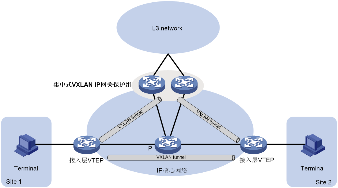

如图3-2所示,集中式VXLAN IP网关进行二层VXLAN业务终结的同时,还对内层封装的IP报文进行三层转发处理。与独立的VXLAN IP网关相比,该方式除了能够节省设备资源外,VXLAN IP网关功能由VXLAN对应的三层虚接口(VSI虚接口)承担,三层业务的部署和控制也更加灵活和方便。
图3-3 集中式VXLAN IP网关的三层通信过程
如图3-3所示,以地址为10.1.1.11的用户终端为例,用户终端与外界网络进行三层通信的过程为:
(1)     用户终端(10.1.1.11)跨网段进行三层通信时,先广播发送ARP请求消息,解析VXLAN IP网关(10.1.1.1)的MAC地址。
(2)     VTEP 1收到ARP请求消息后,添加VXLAN封装并发送给所有的远端VTEP。
(3)     VTEP 3解封装VXLAN报文后,发现ARP请求的目的IP为VXLAN对应的本地网关IP地址,即与VXLAN关联的VSI虚接口的IP地址,则学习10.1.1.11的ARP信息,并向用户终端回应ARP应答消息。
(4)     VTEP 1收到ARP应答消息后,将该消息转发给用户终端。
(5)     用户终端获取到网关的MAC地址后,为三层报文添加网关的MAC地址,通过VXLAN网络将二层数据帧发送给VTEP 3。
(6)     VTEP 3解封装VXLAN报文,并去掉链路层头后,对内层封装的IP报文进行三层转发,将其发送给最终的目的节点。
(7)     目的节点回复的报文到达网关后,网关根据已经学习到的ARP表项,为报文封装链路层头,并通过VXLAN网络将其发送给用户终端。
属于不同VXLAN网络的用户终端之间的通信过程与上述过程类似,不同之处在于一个VXLAN网络的集中式网关需要将报文转发给另一个VXLAN网络的集中式网关,再由该集中式网关将报文转发给本VXLAN内对应的用户终端。

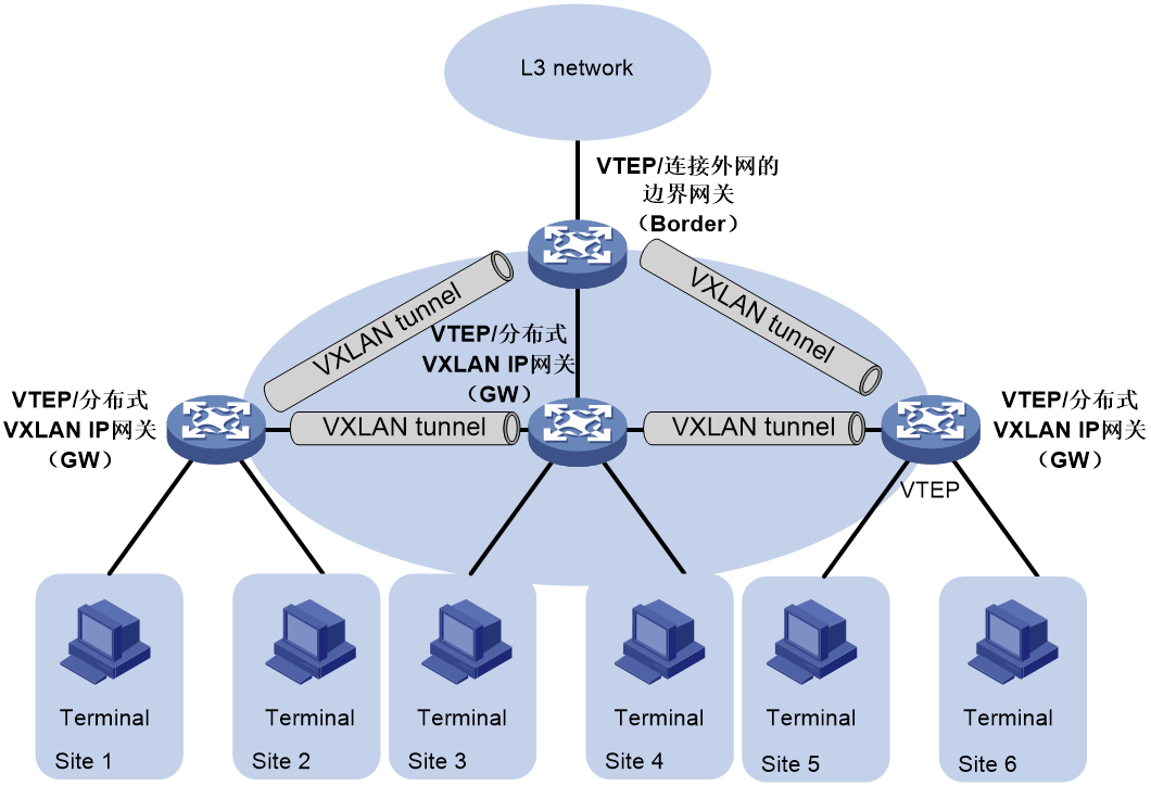

3.1.4  分布式VXLAN IP网关
1. 简介
图3-5 分布式VXLAN IP网关示意图

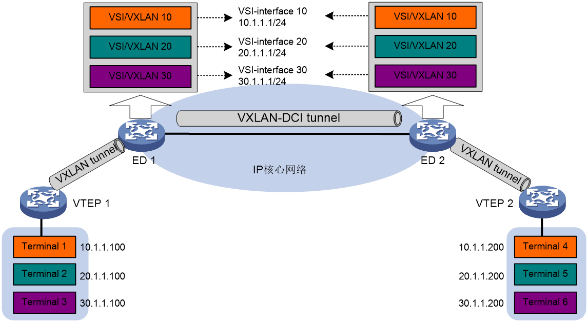

采用集中式VXLAN IP网关方案时,不同VXLAN之间的流量以及VXLAN访问外界网络的流量全部由集中式VXLAN IP网关处理,网关压力较大,并加剧了网络带宽资源的消耗。如图3-5所示,在分布式VXLAN IP网关方案中,每台VTEP设备都可以作为VXLAN IP网关,对本地站点的流量进行三层转发,很好地缓解了网关的压力。
图3-6 分布式VXLAN IP网关部署示意图

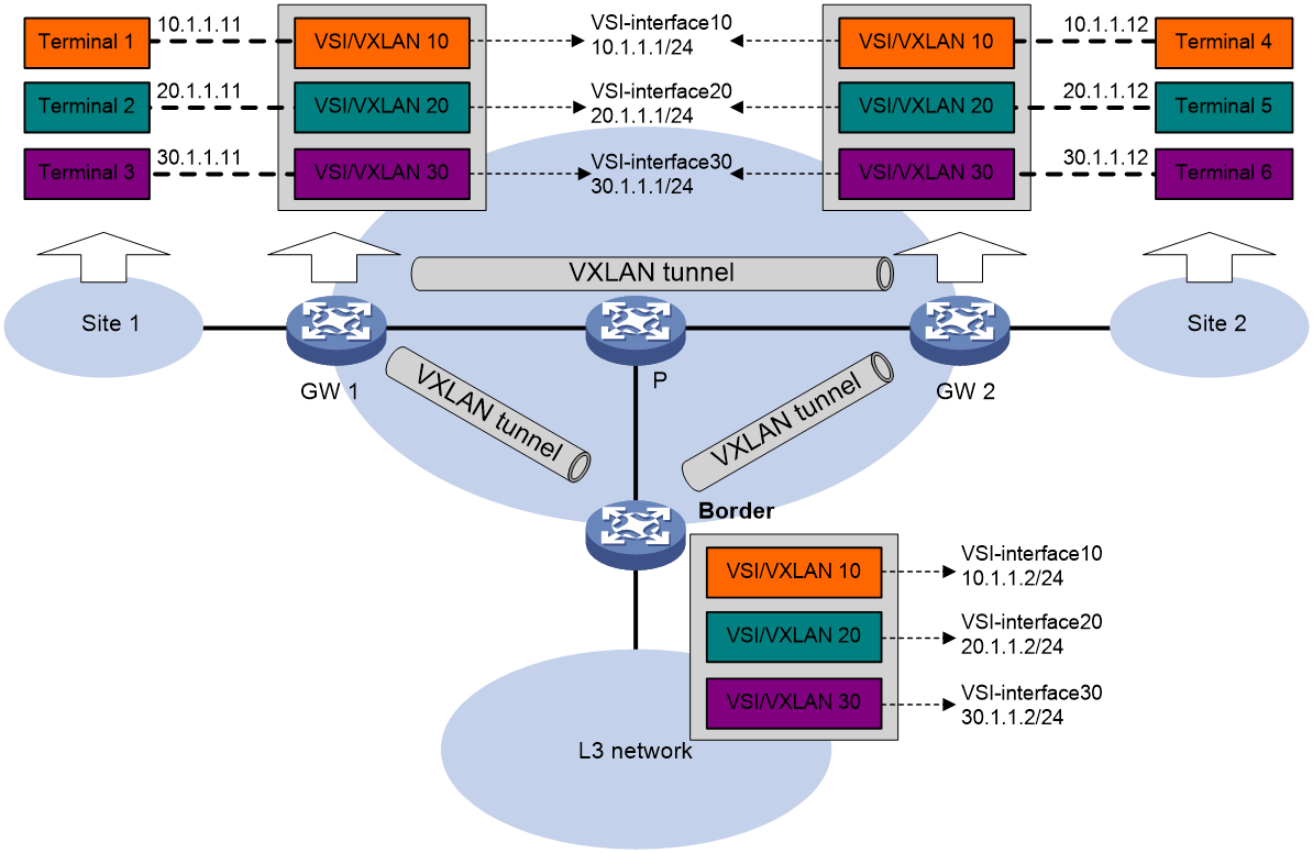

如图3-6所示,在分布式VXLAN IP网关组网中,所有的分布式VXLAN IP网关(GW)上都需要创建VSI虚接口,并为不同GW上的相同VSI虚接口配置相同的IP地址,作为VXLAN内用户终端的网关地址。在分布式VXLAN IP网关上还需要开启本地代理ARP功能(IPv4网络)或本地ND代理功能(IPv6网络)。边界网关(Border)上也需要创建VSI虚接口,并配置IP地址。在分布式VXLAN IP网关上还需要开启以下功能中的一种:
·     ARP/ND泛洪抑制功能:开启本功能后,二层流量查找MAC地址表进行转发,三层流量查找ARP/ND表项进行转发。
·     本地代理ARP功能或本地ND代理功能:开启本功能后,所有流量都通过查找ARP表项或ND表项进行三层转发。下文均以此功能为例,介绍分布式VXLAN IP网关中的通信过程。
网关可以通过多种方式生成ARP表项和ND表项,下文以根据ARP协议和ND协议动态学习表项来介绍分布式VXLAN IP网关中的通信过程。
2. 相同VXLAN内不同站点的用户终端通信过程
如图3-6所示,以Terminal 1访问Terminal 4为例,相同VXLAN内不同站点的用户终端的通信过程为:
(1)     Terminal 1广播发送ARP请求消息,获取Terminal 4的MAC地址。
(2)     GW 1收到ARP请求消息后,学习Terminal 1的ARP信息,并代理应答该ARP请求,即:向Terminal 1发送ARP应答消息,应答的MAC地址为VSI虚接口10的MAC地址。
(3)     Terminal 1学习到Terminal 4的MAC地址为GW 1上VSI虚接口10的MAC地址。
(4)     GW 1将接收到的ARP请求消息中的源MAC地址修改为VSI虚接口10的MAC地址,在VXLAN 10内向本地站点和远端站点广播发送该ARP请求。
(5)     GW 2对VXLAN报文进行解封装后,学习Terminal 1的ARP信息(IP为10.1.1.11、MAC为GW 1上VSI虚接口10的MAC、出接口为接收该VXLAN报文的Tunnel接口),并将ARP请求消息中的源MAC修改为本地VSI虚接口10的MAC地址,在VXLAN 10的本地站点内进行广播。
(6)     Terminal 4收到ARP请求后,学习Terminal 1的ARP信息(IP为10.1.1.11、MAC为GW 2上VSI虚接口10的MAC),并发送ARP应答消息给本地网关GW 2。
(7)     GW 2从Terminal 4收到ARP应答消息后,学习Terminal 4的ARP信息,将ARP应答消息中的源MAC修改为本地VSI虚接口10的MAC地址,并根据已经学习到的ARP表项,为ARP应答消息添加VXLAN封装后发送给GW 1。
(8)     GW 1对VXLAN报文进行解封装后,根据收到的ARP应答消息学习Terminal 4的ARP信息(IP为10.1.1.12、MAC为GW 2上VSI虚接口10的MAC、出接口为接收该VXLAN报文的Tunnel接口)。
(9)     通过上述步骤完成ARP信息的学习后,Terminal 1发送给Terminal 4的报文,根据已经学习到的ARP信息进行转发:首先发送给GW 1;GW 1对其进行VXLAN封装后,将其发送给GW 2;GW 2解封装后,将其发送给Terminal 4。
3. 不同VXLAN间不同站点的用户终端通信过程
如图3-6所示,以Terminal 1访问Terminal 5为例,不同VXLAN的用户终端的通信过程为:
(1)     Terminal 1广播发送ARP请求消息,获取网关10.1.1.1的MAC地址。
(2)     GW 1收到ARP请求消息后,学习Terminal 1的ARP信息,并向Terminal 1发送ARP应答消息,应答的MAC地址为VSI虚接口10的MAC地址。
(3)     Terminal 1将访问Terminal 5的报文发送给GW 1。
(4)     GW 1在所有VXLAN内向本地站点和远端站点广播发送ARP请求,获取Terminal 5的MAC地址。ARP请求消息中的源IP地址为20.1.1.1、源MAC地址为本地VSI虚接口20的MAC地址。
(5)     GW 2从VXLAN隧道上接收到VXLAN报文,对其进行解封装后,学习GW 1的ARP信息(IP为20.1.1.1、MAC为GW 1上VSI虚接口20的MAC、出接口为接收该VXLAN报文的Tunnel接口),并将ARP请求消息中的源MAC修改为本地VSI虚接口20的MAC地址,在VXLAN 20的本地站点内广播该ARP请求消息。
(6)     Terminal 5收到ARP请求后,学习GW 2的ARP信息(IP为20.1.1.1、MAC为GW 2上VSI虚接口20的MAC),并发送ARP应答消息给本地网关GW 2。
(7)     GW 2从Terminal 5收到ARP应答消息后,学习Terminal 5的ARP信息,将ARP应答消息中的源MAC修改为本地VSI虚接口20的MAC地址,并根据已经学习到的ARP表项,为ARP应答消息添加VXLAN封装后发送给GW 1。
(8)     GW 1对VXLAN报文进行解封装后,根据收到的ARP应答消息学习Terminal 5的ARP信息(IP为20.1.1.12、MAC为GW 2上VSI虚接口20的MAC、出接口为接收该VXLAN报文的Tunnel接口)。
(9)     通过上述步骤完成ARP信息的学习后,Terminal 1发送给Terminal 5的报文,根据已经学习到的ARP信息进行转发:首先发送给GW 1;GW 1对其进行VXLAN封装后,将其发送给GW 2;GW 2解封装后,将其发送给Terminal 5。
4. 用户终端与外部网络的三层通信过程
用户终端要想与外部网络进行三层通信,需要在接入用户终端的本地分布式VXLAN IP网关上指定流量的下一跳为Border,可以通过如下方式来实现:
·     在本地分布式VXLAN IP网关上配置静态路由,指定路由下一跳为Border上同一个VXLAN对应VSI虚接口的IP地址。
·     在本地分布式VXLAN IP网关上配置策略路由,设置报文的下一跳为Border上同一个VXLAN对应VSI虚接口的IP地址。
如图3-6所示,以Terminal 1访问外部网络内的主机50.1.1.1为例,用户终端访问外部网络的三层通信过程为:
(3)     Terminal 1将访问外部网络的报文发送给GW 1。
(4)     GW 1接收到报文后,根据策略路由判断报文的下一跳地址为10.1.1.2。GW 1在VXLAN 10内向本地站点和远端站点广播发送ARP请求消息,获取10.1.1.2对应的MAC地址。
(5)     Border对VXLAN报文进行解封装,学习GW 1的ARP信息,并通过VXLAN隧道回复ARP应答消息。
(6)     GW 1对VXLAN报文进行解封装,并获取到10.1.1.2的ARP信息。
(7)     GW 1根据获取到的信息为Terminal 1发送的报文封装链路层地址(10.1.1.2对应的MAC地址),并通过VXLAN隧道将报文发送给Border。
(8)     Border对接收到的报文进行解封装后,对报文进行三层转发。

3.6  配置集中式VXLAN IP网关保护组
3.6.1  VXLAN IP网关上的配置
保护组中所有网关上的VXLAN配置需要保证完全一致。

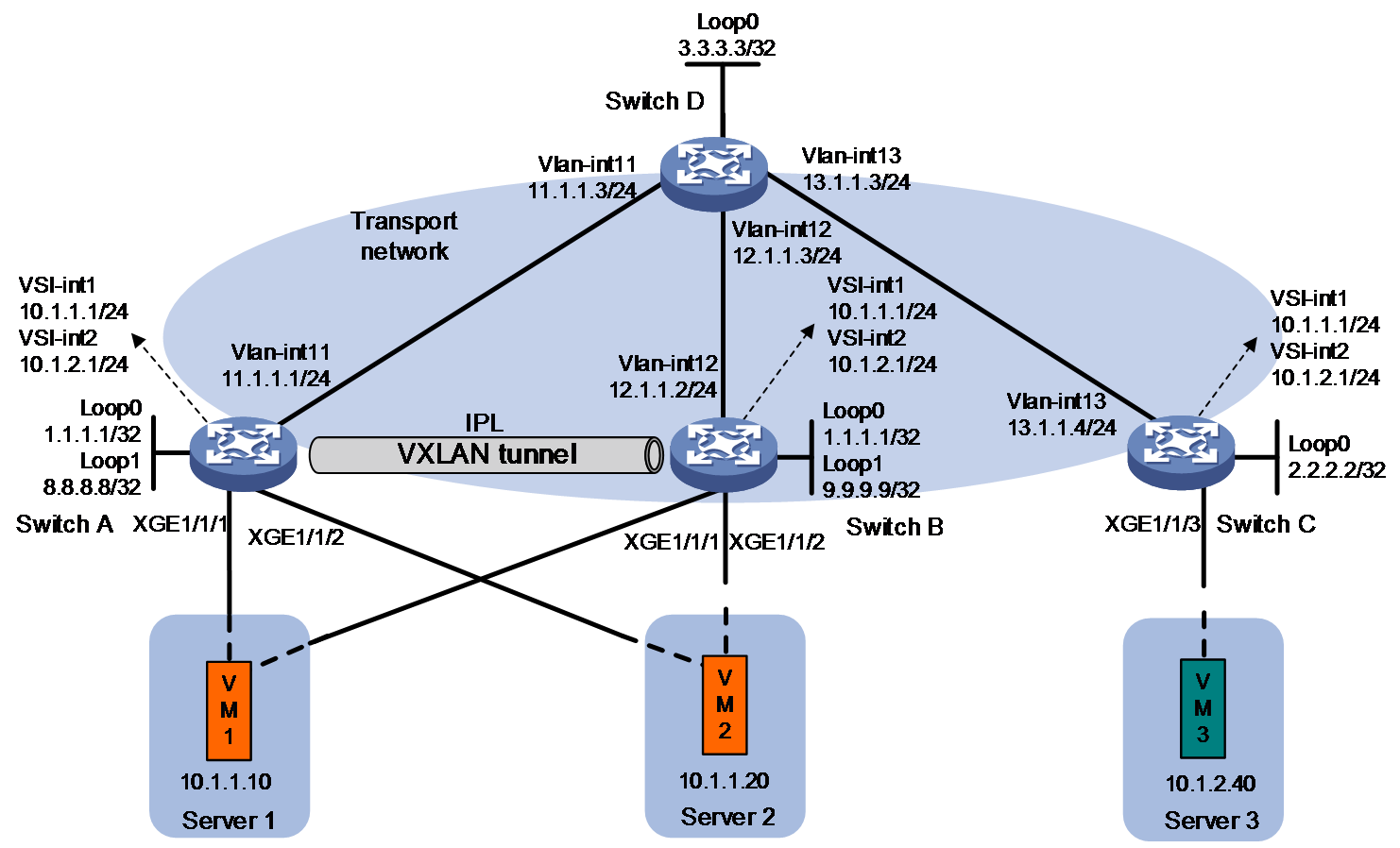

3.10  开启VXLAN的分布式聚合功能
1. 功能简介
VXLAN利用分布式聚合功能DRNI(Distributed Resilient Network Interconnect,分布式弹性网络互连)将两台物理设备连接起来虚拟成一台设备,使用该虚拟设备作为VTEP(既可以是仅用于二层转发的VTEP,也可以是VXLAN IP网关),可以避免VTEP单点故障对网络造成影响,从而提高VXLAN网络的可靠性。
2. 硬件限制
DR口对应的分布式聚合组中的成员端口作为VXLAN IP网关的公网侧端口时,DR设备上用于建立隧道的VLAN接口不能配置相同的MAC地址。
DR口对应的分布式聚合组中的成员端口作为VXLAN IP网关的公网侧端口时,DR设备之间必须直连。
DR口对应聚合接口的成员端口、IPP口对应聚合接口的成员端口、作为IPL的VXLAN隧道接口所在端口的所属接口板类型限制与VXLAN IP网关的公网侧端口限制相同。请参见“VXLAN配置指导”中的“VXLAN IP网关/VXLAN IP网关配置限制和指导”。
3. 本特性与其他软件特性之间的限制
VXLAN分布式聚合组网不支持802.1X、MAC地址认证、ND Detection功能。
4. 配置限制和指导
在VXLAN分布式聚合组网中不支持部署二层组播功能。
分布式聚合的两台VTEP必须使用相同的隧道源IP地址与其他VTEP设备建立VXLAN隧道。
采用以太网聚合链路作为IPL时:
·     根据用户侧以太网服务实例的报文匹配规则创建IPL上的AC时,以太网服务实例配置的报文匹配规则只能为匹配报文的外层VLAN tag(encapsulation s-vid vlan-id)、匹配不携带VLAN tag的所有报文(encapsulation untagged),且AC的接入模式必须为VLAN模式。采用VXLAN ID映射方式生成IPL上动态AC的报文匹配规则,则无此限制。
·     配置相同报文匹配规则的以太网服务实例必须关联相同的VSI。
·     分布式聚合的两台VTEP上,同一DR口以及单挂AC口上以太网服务实例的匹配规则、关联的VSI对应的VXLAN ID必须一致,且只能采用手工方式创建AC。
采用VXLAN隧道作为IPL时:
·     用户侧端口所属VLAN的报文不支持通过IPL与远端DR设备互通。
·     建议为VXLAN隧道和作为IPL的VXLAN隧道配置不同的物理接口作为隧道出接口。
·     建议在作为IPL的VXLAN隧道接口上执行tunnel tos命令为封装后的隧道报文配置较高的优先级(数值越大,优先级越高),以确保该隧道上传递的DRCP(Distributed Relay Control Protocol,分布式聚合控制协议)等协议报文的优先级高于其他隧道上传递的普通数据报文。
·     在作为IPL的VXLAN隧道对应的二层以太网接口上关闭STP功能,以免上行设备错误地阻塞连接DR device的接口。
·     执行reserved vxlan命令配置保留VXLAN,以便通过该VXLAN转发DRNI协议报文等。作为DR device的两台VTEP上必须配置相同的保留VXLAN。
作为DR设备的VTEP从DR接口学习到本地MAC地址,并通过IPL将MAC地址同步给远端VTEP(另一台DR设备)后,在本端VTEP上手动删除MAC地址表项,远端VTEP(DR设备)上的MAC地址表项不会随之删除,只能等待MAC地址老化时间到达后,才会删除远端VTEP上的表项。
5. 配置准备
为确保三层单播流量转发正常,建议在IPL链路两端端口上关闭报文入接口与静态MAC地址表项匹配检查功能,具体为:
·     采用以太网聚合链路作为IPL时,在IPP口对应聚合接口上配置undo mac-address static source-check enable命令。
·     采用VXLAN隧道作为IPL时,在作为IPL的VXLAN隧道接口所在端口上配置undo mac-address static source-check enable命令。
6. 配置步骤
操作
命令
说明
配置DRNI
DRNI的配置方法请参见“二层技术-以太网交换配置指导”中的“DRNI”
配置保留接口
drni mad exclude interface interface-type interface-number
缺省情况下,未配置保留接口
为了避免DRNI协议将接口置为DRNI MAD DOWN状态,所有参与VXLAN业务的接口(VSI虚接口、Keepalive链路的接口、VXLAN隧道的公网出接口)配置为保留接口。采用VXLAN隧道作为IPL时,必须先将VXLAN隧道接口、VXLAN隧道的公网出接口配置为保留接口后,再将VXLAN隧道接口配置为IPP口
本命令的详细介绍,请参见“二层技术-以太网交换命令参考”中的“DRNI”
配置DRNI的延迟恢复时间
drni restore-delay value
缺省情况下,定时器超时时间为30秒
在VXLAN分布式聚合组网中,需要配置延迟恢复时间大于等于180秒
配置VXLAN
有关VXLAN的配置请参见“2 配置VXLAN”或“3 VXLAN IP网关”

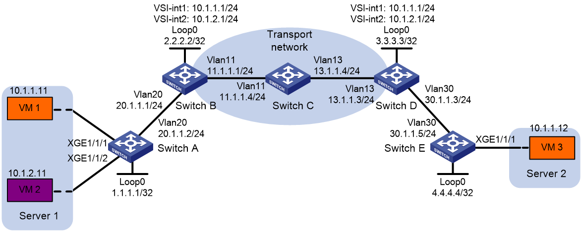

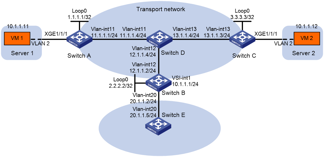

3.12  VXLAN IP网关典型配置举例
3.12.1  集中式VXLAN IP网关配置举例
1. 组网需求
Switch A、Switch C为与服务器连接的VTEP设备,Switch B为与广域网连接的集中式VXLAN IP网关设备,Switch E为广域网内的三层交换机。虚拟机VM 1、VM 2同属于VXLAN 10,通过VXLAN实现不同站点间的二层互联,并通过VXLAN IP网关与广域网三层互联。
具体需求为:
2. 组网图
图3-7 集中式VXLAN IP网关配置组网图
3. 配置步骤
(1)     配置IP地址和单播路由协议
# 在VM 1和VM 2上指定网关地址为10.1.1.1。(具体配置过程略)
# 请按照图3-7配置各接口的IP地址和子网掩码;在IP核心网络内配置OSPF协议,确保交换机之间路由可达;配置Switch B和Switch E上发布10.1.1.0/24和20.1.1.0/24网段的路由。(具体配置过程略)

4. 验证配置
(1)     验证VXLAN IP网关设备Switch B
# 查看Switch B上的Tunnel接口信息,可以看到VXLAN模式的Tunnel接口处于up状态。
[SwitchB] display interface tunnel 2
Tunnel2
Current state: UP
Bandwidth: 64kbps
Tunnel source 2.2.2.2, destination 1.1.1.1
# 查看Switch B上的VSI虚接口信息,可以看到VSI虚接口处于up状态。
[SwitchB] display interface Vsi-interface 1
Vsi-interface1
Current state: UP
Description: Vsi-interface100 Interface
Bandwidth: 1000000kbps
Maximum transmission unit: 1500
Internet address: 10.1.1.1/24 (primary)
IP packet frame type: Ethernet II, hardware address: 0011-2200-0102
IPv6 packet frame type: Ethernet II, hardware address: 0011-2200-0102
Physical: Unknown, baudrate: 1000000 kbps
# 查看Switch B上的VSI信息,可以看到VSI内创建的VXLAN、与VXLAN关联的VXLAN隧道、与VSI关联的VSI虚接口等信息。
[SwitchB] display l2vpn vsi verbose
VSI Name: vpna
  VSI Index               : 0
  VSI State               : Up
  MTU                     : 1500
  Bandwidth               : -
  MAC Table Limit         : -
  Drop Unknown            : -
  Flooding                : Enabled
  Gateway interface       : VSI-interface 1
  VXLAN ID                : 10
  Tunnels:
    Tunnel3              0x5000003  Up     Manual      Disabled
# 查看Switch B上VSI的ARP表项信息,可以看到已学习到了虚拟机的ARP信息。
[SwitchB] display arp
  Type: S-Static   D-Dynamic   O-Openflow   R-Rule   M-Multiport  I-Invalid
IP address      MAC address    VLAN/VSI   Interface/Link ID        Aging Type
20.1.1.5        000c-29c1-5e46 --         Vlan20                   19    D
10.1.1.11       0000-1234-0001 0          Tunnel2                  20    D
10.1.1.12       0000-1234-0002 0          Tunnel3                  19    D
# 查看Switch B上FIB表项信息,可以看到已学习到了虚拟机的转发表项信息。
[SwitchB] display fib 10.1.1.11
Destination count: 1 FIB entry count: 1
Flag:
  U:Usable     G:Gateway   H:Host   B:Blackhole   D:Dynamic   S:Static
  R:Relay     F:FRR
Destination/Mask   Nexthop         Flag     OutInterface/Token       Label
10.1.1.11/32       10.1.1.11       UH       Vsi100                   Null
(2)     验证主机和广域网互访
虚拟机VM 1、VM 2之间可以互访,VM 1、VM 2和Switch E上接口Vlan-interface20的地址20.1.1.5之间可以互访。

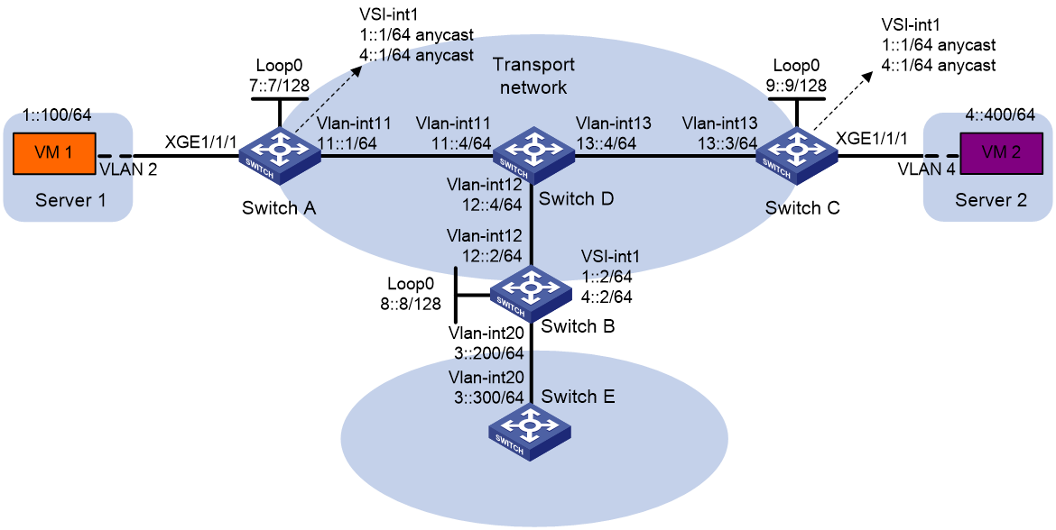

3.12.2  集中式VXLAN IP网关保护组配置举例
1. 组网需求
Switch A为与服务器连接的VTEP设备,Switch B和Switch C为与广域网连接的集中式VXLAN IP网关设备。虚拟机VM 1属于VXLAN 10,通过VXLAN IP网关保护组实现Switch B和Switch C能够同时为VM 1的跨网络报文进行三层转发,同时实现网关设备的备份。
2. 组网图
图3-8 集中式VXLAN IP网关保护组配置组网图
3. 配置步骤
(1)     配置IP地址和单播路由协议
# 在VM 1上指定网关地址为10.1.1.1。(具体配置过程略)
# 请按照图3-8配置各接口的IP地址和子网掩码,并在IP核心网络内配置OSPF协议。(具体配置过程略)
(2)     配置Switch A
# 开启L2VPN能力。
[SwitchA] vsi vpna
[SwitchA-vsi-vpna-vxlan10] quit
# 配置接口Loopback0的IP地址,作为隧道的源端地址。
[SwitchA] interface loopback 0
[SwitchA-Loopback0] ip address 1.1.1.1 255.255.255.255
[SwitchA-Loopback0] quit
# 在Switch A和VXLAN IP保护组之间建立VXLAN隧道:
·     创建模式为VXLAN的隧道接口Tunnel1。
·     指定隧道的源端地址为本地接口Loopback0的地址1.1.1.1。
·     指定隧道的目的端地址为Switch B和Switch C上同时存在的接口Loopback0的地址2.2.2.2。
[SwitchA-Tunnel1] source 1.1.1.1
[SwitchA-Tunnel1] destination 2.2.2.2
# 配置Tunnel1与VXLAN 10关联。
[SwitchA] vsi vpna
[SwitchA-vsi-vpna-vxlan10] tunnel 1
# 指定VXLAN IP网关保护组以及成员。
[SwitchA] vtep group 2.2.2.2 member remote 3.3.3.3 4.4.4.4

3.12.3  分布式VXLAN IP网关连接IPv4网络配置举例
1. 组网需求
Switch A、Switch C为分布式VXLAN IP网关设备,Switch B为与广域网连接的边界网关设备,Switch E为广域网内的三层交换机。虚拟机VM 1属于VXLAN 10,VM 2属于VXLAN 20,VM 3属于VXLAN 30。通过分布式VXLAN IP网关实现不同VXLAN网络的三层互联,并通过边界网关实现与广域网的三层互联。
具体需求为:
·     VM 1、VM 2、VM 3之间可以互访,且VM 1、VM 2和VM 3都可以访问外部网络。
2. 组网图
图3-9 分布式VXLAN IP网关连接IPv4网络配置组网图
3. 配置步骤
(1)     配置IP地址和单播路由协议
# 在VM 1、VM 2和VM 3上分别指定网关地址为10.1.1.1、10.1.2.1、20.1.1.1。(具体配置过程略)
# 请按照图3-9配置各接口的IP地址和子网掩码;在IP核心网络内配置OSPF协议,确保交换机之间路由可达;配置Switch B和Switch E发布10.1.1.0/24、10.1.2.0/24、20.1.1.0/24和25.1.1.0/24网段的路由。(具体配置过程略)
# 在Switch A、Switch C的公网侧端口上配置undo mac-address static source-check enable命令。(具体配置过程略)

[SwitchA-Vsi-interface1] ip address 20.1.1.1 255.255.255.0 sub
[SwitchA-Vsi-interface1] quit
# 配置VXLAN 30所在的VSI实例和接口VSI-interface1关联,并配置该VSI实例的子网网段为20.1.1.0/24。
[SwitchA] vsi vpnc
[SwitchA-vsi-vpnc] gateway vsi-interface 1
[SwitchA-vsi-vpnc] gateway subnet 20.1.1.0 0.0.0.255
[SwitchA-vsi-vpnc] quit
# 配置策略路由,指定IPv4报文如果未找到匹配的路由表项,则设置报文的下一跳为Switch B上接口VSI-interface1的IP地址10.1.1.2。
[SwitchA] acl advanced 3000
[SwitchA-acl-ipv4-adv-3000] rule 0 permit ip
[SwitchA-acl-ipv4-adv-3000] quit
[SwitchA] policy-based-route vxlan10 permit node 5
[SwitchA-pbr-vxlan10-5] if-match acl 3000
[SwitchA-pbr-vxlan10-5] apply default-next-hop 10.1.1.2
[SwitchA-pbr-vxlan10-5] quit
# 配置策略路由,指定IPv4报文如果未找到匹配的路由表项,则设置报文的下一跳为Switch B上接口VSI-interface2的IP地址10.1.2.2。
[SwitchA] policy-based-route vxlan20 permit node 5
[SwitchA-pbr-vxlan20-5] if-match acl 3000
[SwitchA-pbr-vxlan20-5] apply default-next-hop 10.1.2.2
[SwitchA-pbr-vxlan20-5] quit
# 在VSI虚接口VSI-interface1和VSI-interface2上应用策略路由。
[SwitchA] interface vsi-interface 1
[SwitchA-Vsi-interface1] ip policy-based-route vxlan10
[SwitchA] interface vsi-interface 2
[SwitchA-Vsi-interface2] ip policy-based-route vxlan20
[SwitchA-Vsi-interface2] quit
(3)     配置Switch B
# 开启L2VPN能力。
[SwitchB] vsi vpna
# 创建VSI实例vpnb和VXLAN 20。
[SwitchB] vsi vpnb
[SwitchB-vsi-vpnb] vxlan 20
[SwitchB-vsi-vpnb-vxlan-20] quit
[SwitchB-vsi-vpnb] quit
# 创建VSI实例vpnc和VXLAN 30。
[SwitchB] vsi vpnc
[SwitchB-vsi-vpnc] vxlan 30
[SwitchB-vsi-vpnc-vxlan-30] quit
[SwitchB-vsi-vpnc] quit
[SwitchB] interface loopback 0
[SwitchB-Loopback0] ip address 2.2.2.2 255.255.255.255
[SwitchB-Loopback0] quit
[SwitchB-Tunnel2] source 2.2.2.2
[SwitchB-Tunnel2] destination 1.1.1.1
[SwitchB-Tunnel3] source 2.2.2.2
[SwitchB-Tunnel3] destination 3.3.3.3
# 配置Tunnel2与VXLAN 10关联。
[SwitchB] vsi vpna
# 配置Tunnel2与VXLAN 20关联。
[SwitchB] vsi vpnb
[SwitchB-vsi-vpnb-vxlan-20] tunnel 2
# 配置Tunnel3与VXLAN 30关联。
[SwitchB] vsi vpnc
[SwitchB-vsi-vpnc-vxlan-30] tunnel 3
# 创建VSI虚接口VSI-interface1,并为其配置IP地址。
[SwitchB] interface vsi-interface 1
[SwitchB-Vsi-interface1] ip address 10.1.1.2 255.255.255.0
[SwitchB-Vsi-interface1] quit
# 创建VSI虚接口VSI-interface2,并为其配置IP地址。
[SwitchB] interface vsi-interface 2
[SwitchB-Vsi-interface2] ip address 10.1.2.2 255.255.255.0
[SwitchB-Vsi-interface2] quit
# 创建VSI虚接口VSI-interface3,并为其配置IP地址。
[SwitchB] interface vsi-interface 3
[SwitchB-Vsi-interface3] ip address 20.1.1.2 255.255.255.0
[SwitchB-Vsi-interface3] quit
# 配置VXLAN 10所在的VSI实例和接口VSI-interface1关联。
[SwitchB] vsi vpna
[SwitchB-vsi-vpna] gateway vsi-interface 1
# 配置VXLAN 20所在的VSI实例和接口VSI-interface2关联。
[SwitchB] vsi vpnb
[SwitchB-vsi-vpnb] gateway vsi-interface 2
# 配置VXLAN 30所在的VSI实例和接口VSI-interface3关联。
[SwitchB] vsi vpnc
[SwitchB-vsi-vpnc] gateway vsi-interface 3
(4)     配置Switch C
# 开启L2VPN能力。
[SwitchC] vsi vpna
[SwitchC] vsi vpnb
[SwitchC-vsi-vpnb] vxlan 20
[SwitchC-vsi-vpnb-vxlan-20] quit
[SwitchC-vsi-vpnb] quit
[SwitchC] vsi vpnc
[SwitchC-vsi-vpnc] vxlan 30
[SwitchC-vsi-vpnc-vxlan-30] quit
[SwitchC-vsi-vpnc] quit
[SwitchC] interface loopback 0
[SwitchC-Loopback0] ip address 3.3.3.3 255.255.255.255
[SwitchC-Loopback0] quit
[SwitchC-Tunnel1] source 3.3.3.3
[SwitchC-Tunnel1] destination 1.1.1.1
[SwitchC-Tunnel3] source 3.3.3.3
[SwitchC-Tunnel3] destination 2.2.2.2
[SwitchC] vsi vpna
# 配置Tunnel1与VXLAN 20关联。
[SwitchC] vsi vpnb
[SwitchC-vsi-vpnb-vxlan-20] tunnel 1
# 配置Tunnel1和Tunnel3与VXLAN 30关联。
[SwitchC] vsi vpnc
[SwitchC-vsi-vpnc-vxlan-30] tunnel 1
[SwitchC-vsi-vpnc-vxlan-30] tunnel 3
# 在接入VM 3的接口Ten-GigabitEthernet1/1/1上创建以太网服务实例1000,该实例用来匹配VLAN 4的数据帧。
[SwitchC-Ten-GigabitEthernet1/1/1] port trunk permit vlan 4
[SwitchC-Ten-GigabitEthernet1/1/1-srv1000] encapsulation s-vid 4
# 配置以太网服务实例1000与VSI实例vpnc关联。
[SwitchC-Ten-GigabitEthernet1/1/1-srv1000] xconnect vsi vpnc
# 创建VSI虚接口VSI-interface1,并为其配置IP地址和MAC地址,该IP地址作为VXLAN 10内虚拟机的网关地址,指定该VSI虚接口为分布式本地网关接口,并开启本地代理ARP功能。
[SwitchC] interface vsi-interface 1
[SwitchC-Vsi-interface1] ip address 10.1.1.1 255.255.255.0
[SwitchC-Vsi-interface1] mac-address 1-1-1
[SwitchC-Vsi-interface1] distributed-gateway local
[SwitchC-Vsi-interface1] local-proxy-arp enable
[SwitchC-Vsi-interface1] quit
# 创建VSI虚接口VSI-interface2,并为其配置IP地址和MAC地址,该IP地址作为VXLAN 20内虚拟机的网关地址,指定该VSI虚接口为分布式本地网关接口,并开启本地代理ARP功能。
[SwitchC] interface vsi-interface 2
[SwitchC-Vsi-interface2] ip address 10.1.2.1 255.255.255.0
[SwitchC-Vsi-interface2] mac-address 2-2-2
[SwitchC-Vsi-interface2] distributed-gateway local
[SwitchC-Vsi-interface2] local-proxy-arp enable
[SwitchC-Vsi-interface2] quit
# 开启分布式网关的动态ARP表项同步功能。
[SwitchC] arp distributed-gateway dynamic-entry synchronize
# 配置VXLAN 10所在的VSI实例和接口VSI-interface1关联,并配置该VSI实例的子网网段为10.1.1.0/24。
[SwitchC] vsi vpna
[SwitchC-vsi-vpna] gateway vsi-interface 1
[SwitchC-vsi-vpna] gateway subnet 10.1.1.0 0.0.0.255
[SwitchC] vsi vpnb
[SwitchC-vsi-vpnb] gateway vsi-interface 2
# 为VSI虚接口VSI-interface1配置从IP地址,该从IP地址作为VXLAN 30内虚拟机的网关地址。
[SwitchC-Vsi-interface1] ip address 20.1.1.1 255.255.255.0 sub
[SwitchC] vsi vpnc
[SwitchC-vsi-vpnc] gateway vsi-interface 1
[SwitchC-vsi-vpnc] gateway subnet 20.1.1.0 0.0.0.255
# 配置策略路由,指定IPv4报文如果未找到匹配的路由表项,则设置报文的下一跳为Switch B上接口VSI-interface1的IP地址20.1.1.2。
[SwitchC] acl advanced 3000
[SwitchC-acl-ipv4-adv-3000] rule 0 permit ip
[SwitchC-acl-ipv4-adv-3000] quit
[SwitchC] policy-based-route vxlan permit node 5
[SwitchC-pbr-vxlan-5] if-match acl 3000
[SwitchC-pbr-vxlan-5] apply default-next-hop 20.1.1.2
[SwitchC-pbr-vxlan-5] quit
# 在VSI虚接口VSI-interface1上应用策略路由。
[SwitchC] interface vsi-interface1
[SwitchC-Vsi-interface1] ip policy-based-route vxlan
4. 验证配置
(1)     验证分布式VXLAN IP网关设备Switch A
[SwitchA] display interface tunnel 2
Tunnel2
Current state: UP
Description: Tunnel2 Interface
Bandwidth: 64 kbps
Tunnel source 1.1.1.1, destination 3.3.3.3
# 查看Switch A上的VSI虚接口信息,可以看到VSI虚接口处于up状态。
[SwitchA] display interface vsi-interface 1
Vsi-interface1
Current state: UP
Description: Vsi-interface1 Interface
Bandwidth: 1000000 kbps
IP packet frame type: Ethernet II, hardware address: 0001-0001-0001
IPv6 packet frame type: Ethernet II, hardware address: 0001-0001-0001
# 查看Switch A上的VSI信息,可以看到VSI内创建的VXLAN、与VXLAN关联的VXLAN隧道、与VSI关联的VSI虚接口等信息。
[SwitchA] display l2vpn vsi name vpna verbose
VSI Name: vpna
  VSI Index               : 0
  VSI State               : Up
  MTU                     : 1500
  Bandwidth               : Unlimited
  Broadcast Restrain      : 5120 kbps
  Multicast Restrain      : 5120 kbps
  Unknown Unicast Restrain: 5120 kbps
  MAC Table Limit         : -
  Drop Unknown            : -
  Flooding                : Enabled
  Gateway Interface       : VSI-interface 1
  VXLAN ID                : 10
  Tunnels:
  ACs:
# 查看Switch A上VSI的ARP表项信息,可以看到已学习到了虚拟机的ARP信息。
[SwitchA] display arp
11.1.1.4        000c-29c1-5e46 11         Vlan11 19    D
10.1.1.2        3c8c-400d-867a 0          Tunnel1                  20    D
10.1.1.11       0cda-41b5-cf09 0          0                        20    D
10.1.2.2        3c8c-400d-867a 1          Tunnel1                  20    D
10.1.2.11       0cda-41b5-cf89 1          0                        20    D
20.1.1.12       0001-0001-0001 2          Tunnel2                  19    D
(2)     验证边界网关设备Switch B
Tunnel2
Current state: UP
Bandwidth: 64 kbps
[SwitchB] display interface vsi-interface 1
Vsi-interface1
Current state: UP
Internet address: 10.1.1.2/24 (primary)
[SwitchB] display l2vpn vsi name vpna verbose
VSI Name: vpna
  VSI Index               : 0
  VSI State               : Up
  MTU                     : 1500
  Bandwidth               : -
  MAC Table Limit         : -
  Drop Unknown            : -
  Flooding                : Enabled
  VXLAN ID                : 10
  Tunnels:
12.1.1.4        0000-fc00-00ab 12         Vlan12                   14    D
25.1.1.5        4431-9234-24bb 20         Vlan20                   17    D
10.1.1.1        0001-0001-0001 0          Tunnel2                  17    D
10.1.1.11       0001-0001-0001 0          Tunnel2                  20    D
20.1.1.1        0002-0002-0002 1          Tunnel3                  17    D
20.1.1.12       0002-0002-0002 1          Tunnel3                  20    D
Flag:
  R:Relay     F:FRR
10.1.1.11/32       10.1.1.11       UH       Vsi1                     Null
[SwitchB] display fib 20.1.1.12
Flag:
  R:Relay     F:FRR
20.1.1.12/32       20.1.1.12       UH       Vsi3                     Null
(3)     验证主机和广域网互访
虚拟机VM 1、VM 2、VM 3之间可以互访;VM 1、VM 2和VM 3可以与Switch E上接口Vlan-interface20的地址25.1.1.5之间互访。
3.12.4  分布式VXLAN IP网关连接IPv6网络配置举例
1. 组网需求
Switch A、Switch C为分布式VXLAN IP网关设备,Switch B为与广域网连接的边界网关设备,Switch E为广域网内的三层交换机。虚拟机VM 1属于VXLAN 10,VM 2属于VXLAN 20。通过分布式VXLAN IP网关实现不同VXLAN网络的三层互联,并通过边界网关实现与广域网的三层互联。
具体需求为:
2. 组网图
图3-10 分布式VXLAN IP网关连接IPv6网络配置组网图
3. 配置步骤
(1)     配置IPv6地址和单播路由协议
# 在VM 1和VM 2上分别指定网关地址为1::1、4::1。(具体配置过程略)
# 请按照图3-10配置各接口的地址;在IP核心网络内配置OSPF协议,确保交换机之间路由可达;配置Switch B和Switch E发布1::/64、4::/64和3::/64网段的路由。(具体配置过程略)
(2)     配置Switch A
# 开启L2VPN能力。
·     指定隧道的源端地址为本地接口Loopback0的地址7::7。
·     指定隧道的目的端地址为Switch B上接口Loopback0的地址8::8。
[SwitchA-Tunnel1] source 7::7
[SwitchA-Tunnel1] destination 8::8
[SwitchA-Tunnel2] source 7::7
[SwitchA-Tunnel2] destination 9::9
[SwitchA] vsi vpna
# 配置Tunnel1和Tunnel2与VXLAN 20关联。
[SwitchA] vsi vpnb
[SwitchA-vsi-vpnb] vxlan 20
[SwitchA-vsi-vpnb-vxlan-20] tunnel 1
[SwitchA-vsi-vpnb-vxlan-20] tunnel 2
[SwitchA-vsi-vpnb-vxlan-20] quit
[SwitchA-vsi-vpnb] quit
# 在接入VM 1的接口Ten-GigabitEthernet1/1/1上创建以太网服务实例1000,该实例用来匹配VLAN 2的数据帧。
# 创建VSI虚接口VSI-interface1,并为其配置IPv6任播地址,其中1::1/64地址作为VXLAN 10内虚拟机的网关地址、4::1/64作为VXLAN 20内虚拟机的网关地址,指定该VSI虚接口为分布式本地网关接口,并开启本地ND代理功能。
[SwitchA-Vsi-interface1] ipv6 address 1::1/64 anycast
[SwitchA-Vsi-interface1] ipv6 address 4::1/64 anycast
[SwitchA-Vsi-interface1] distributed-gateway local
[SwitchA-Vsi-interface1] local-proxy-nd enable
# 开启分布式网关的动态IPv6 ND表项同步功能。
[SwitchA] ipv6 nd distributed-gateway dynamic-entry synchronize
# 配置VXLAN 10所在的VSI实例和接口VSI-interface1关联,并配置该VSI实例的子网网段为1::1/64。
[SwitchA] vsi vpna
[SwitchA-vsi-vpna] gateway vsi-interface 1
[SwitchA-vsi-vpna] gateway subnet 1::1 64
# 配置VXLAN 20所在的VSI实例和接口VSI-interface1关联,并配置该VSI实例的子网网段为4::1/64。
[SwitchA] vsi vpnb
[SwitchA-vsi-vpnb] gateway vsi-interface 1
[SwitchA-vsi-vpnb] gateway subnet 4::1 64
# 配置静态路由,指定到达网络3::/64网络的路由下一跳为Switch B的IPv6地址1::2。
[SwitchA] ipv6 route-static 3:: 64 1::2

4. 验证配置
Tunnel2
Current state: UP
Vsi-interface1
Current state: UP
VSI Name: vpna
  VSI Index               : 0
  VSI State               : Up
  MTU                     : 1500
  Bandwidth               : -
  MAC Table Limit         : -
  Drop Unknown            : -
  Flooding                : Enabled
  VXLAN ID                : 10
  Tunnels:
  ACs:
VSI Name: vpnb
  VSI Index               : 0
  VSI State               : Up
  MTU                     : 1500
  MAC Table Limit         : -
  Drop Unknown            : Disabled
  Flooding                : Enabled
  VXLAN ID                : 20
  Tunnels:
# 查看Switch A上IPv6 neighbors表项信息,可以看到已经建立的邻居信息。
[SwitchA] display ipv6 neighbors all
Type: S-Static    D-Dynamic    O-Openflow     R-Rule    I-Invalid
IPv6 address                   Link layer     VID  Interface      State T  Age
1::2                           3c8c-400d-867a N/A  Vsi1           STALE D  7
1::100                         0001-0000-0047 N/A  Vsi1           STALE D  22
4::400                         0002-0000-0047 N/A  Vsi1           REACH D  5
FE80::201:FF:FE00:47           0001-0000-0047 N/A  Vsi1           REACH D  30
FE80::202:FF:FE00:0            0002-0000-0000 N/A  Vsi1           REACH D  27
FE80::202:FF:FE00:47           0002-0000-0047 N/A  Vsi1           DELAY D  5
# 查看Switch A上FIB表项信息,可以看到已学习到了虚拟机的转发表项信息。
[SwitchA] display ipv6 fib 4::400
Flag:
  R:Relay     F:FRR

(2)     验证VXLAN IP边界网关设备Switch B
Tunnel2
Current state: UP
Vsi-interface1
Current state: UP
VSI Name: vpna
  VSI Index               : 0
  VSI State               : Up
  MTU                     : 1500
  Bandwidth               : -
  MAC Table Limit         : -
  Drop Unknown            : -
  Flooding                : Enabled
  VXLAN ID                : 10
  Tunnels:
# 查看Switch B上IPv6 neighbors表项信息,可以看到已经建立的邻居信息。
[SwitchB] display ipv6 neighbors all
3::300                         0003-0000-0047 N/A  FGE2/0/24      DELAY D  3
FE80::203:FF:FE00:47           0003-0000-0047 N/A  FGE2/0/24      STALE D  222
1::100                         0001-0000-0047 N/A  Vsi1           STALE D  232
4::400                         0002-0000-0047 N/A  Vsi1           REACH D  3
FE80::201:FF:FE00:0            0001-0000-0000 N/A  Vsi1           STALE D  237
FE80::201:FF:FE00:47           0001-0000-0047 N/A  Vsi1           STALE D  222
FE80::202:FF:FE00:0            0002-0000-0000 N/A  Vsi1           STALE D  345
[SwitchB] display ipv6 fib 1::100
Flag:
  R:Relay     F:FRR
Destination: 1::100                                         Prefix length: 128
Nexthop    : 1::100                                         Flags: UH
Time stamp : 0x21                                           Label: Null
Interface  : Vsi1                                           Token: Invalid
[SwitchB] display ipv6 fib 4::400
Flag:
  R:Relay     F:FRR
Destination: 4::                                            Prefix length: 64
Nexthop    : ::                                             Flags: U
Time stamp : 0x19                                           Label: Null
(3)     验证主机和广域网互访
虚拟机VM 1、VM 2之间可以互访,VM 1、VM 2和Switch E上接口Vlan-interface20的地址3::300之间可以互访。

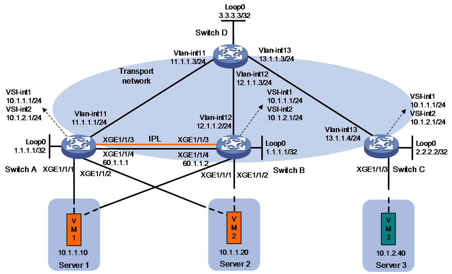

3.12.5  IPv4 VXLAN分布式聚合配置举例(以太网聚合链路作为IPL)
1. 组网需求
Switch A、Switch B、Switch C为与服务器连接的分布式VXLAN IP网关,Switch A和Switch B分布式聚合为一台虚拟VXLAN IP网关,采用以太网聚合链路作为IPL。
虚拟机VM 1和VM 2属于VXLAN 10,VM 3属于VXLAN 20,通过分布式VXLAN IP网关实现VM 1、VM 2和VM 3互通。
2. 组网图
图3-11 IPv4 VXLAN分布式聚合配置组网图
3. 配置步骤
(1)     配置IP地址和单播路由协议
# 在VM 1和VM 2上指定网关地址为10.1.1.1;在VM 3上指定网关地址为10.1.2.1。(具体配置过程略)
# 配置各接口的IP地址和子网掩码。(具体配置过程略)
# 在IP核心网络内配置OSPF协议,发布各接口IP地址(包括Loopback接口的IP地址)对应网段的路由,确保交换机之间路由可达。(具体配置过程略)
(2)     配置Switch A
# 开启L2VPN能力。
# 配置IPL上动态AC的报文匹配规则,有如下两个方案。Switch A和Switch B上采用的方案必须相同。
¡     方案一:采用VXLAN ID映射方式生成IPL上动态AC的报文匹配规则。
[SwitchA] l2vpn drni peer-link ac-match-rule vxlan-mapping
¡     方案二:根据用户侧以太网服务实例的报文匹配规则创建IPL上的AC。
无需执行其他配置,默认采用该方案。
# 配置DR系统。
[SwitchA] drni system-mac 0001-0001-0001
[SwitchA] drni system-number 1
[SwitchA] drni system-priority 10
[SwitchA] drni keepalive ip destination 60.1.1.2 source 60.1.1.1
[SwitchA] drni restore-delay 180
# 创建二层聚合接口3,并配置该接口为动态聚合模式。
[SwitchA] interface bridge-aggregation 3
[SwitchA-Bridge-Aggregation3] link-aggregation mode dynamic
[SwitchA-Bridge-Aggregation3] quit
# 将端口Ten-GigabitEthernet1/0/3加入聚合组3中。
[SwitchA] interface ten-gigabitethernet 1/0/3
[SwitchA-Ten-GigabitEthernet1/0/3] port link-aggregation group 3
[SwitchA-Ten-GigabitEthernet1/0/3] quit
# 将二层聚合接口3配置为IPP口。
[SwitchA-Bridge-Aggregation3] port drni intra-portal-port 1
# 创建二层聚合接口4,并配置该接口为动态聚合模式。
[SwitchA] interface bridge-aggregation 4
[SwitchA-Bridge-Aggregation4] link-aggregation mode dynamic
[SwitchA-Bridge-Aggregation4] quit
# 将端口Ten-GigabitEthernet1/0/1加入聚合组4中。
[SwitchA] interface ten-gigabitethernet 1/0/1
[SwitchA-Ten-GigabitEthernet1/0/1] port link-aggregation group 4
[SwitchA-Ten-GigabitEthernet1/0/1] quit
# 创建二层聚合接口5,并配置该接口为动态聚合模式。
[SwitchA] interface bridge-aggregation 5
[SwitchA-Bridge-Aggregation5] link-aggregation mode dynamic
[SwitchA-Bridge-Aggregation5] quit
# 将端口Ten-GigabitEthernet1/0/2加入到聚合组5中。
[SwitchA] interface ten-gigabitethernet 1/0/2
[SwitchA-Ten-GigabitEthernet1/0/2] port link-aggregation group 5
[SwitchA-Ten-GigabitEthernet1/0/2] quit
# 将所有参与VXLAN业务的接口配置为保留接口。
[SwitchA] drni mad exclude interface loopback 0
[SwitchA] drni mad exclude interface ten-gigabitethernet 1/0/4
[SwitchA] drni mad exclude interface interface vsi-interface 1
[SwitchA] drni mad exclude interface interface vsi-interface 2
[SwitchA] drni mad exclude interface vlan-interface 11
[SwitchA] vsi vpna
[SwitchA] vsi vpnb
# 在Switch A和Switch C之间建立VXLAN隧道:
¡     创建模式为VXLAN的隧道接口Tunnel1。
¡     指定隧道的源端地址为本地接口Loopback0的地址1.1.1.1。
¡     指定隧道的目的端地址为Switch C上接口Loopback0的地址2.2.2.2。
# 配置Tunnel1和VXLAN10关联。
[SwitchA] vsi vpna
# 配置Tunnel1和VXLAN20关联。
[SwitchA] vsi vpnb
# 在接入服务器的接口Bridge-Aggregation4上创建以太网服务实例1000,该实例用来匹配VLAN 1的数据帧。
[SwitchA-Bridge-Aggregation4] service-instance 1000
[SwitchA-Bridge-Aggregation4-srv1000] encapsulation s-vid 1
[SwitchA-Bridge-Aggregation10-srv1000] xconnect vsi vpna
[SwitchA-Bridge-Aggregation10-srv1000] quit
# 在接入服务器的接口Bridge-Aggregation5上创建以太网服务实例1000,该实例用来匹配VLAN 2的数据帧。
[SwitchA-Bridge-Aggregation5] service-instance 1000
[SwitchA-Bridge-Aggregation5-srv1000] encapsulation s-vid 2
[SwitchA-Bridge-Aggregation5-srv1000] xconnect vsi vpna
[SwitchA-Bridge-Aggregation5-srv1000] quit
# 创建VSI虚接口VSI-interface1,并为其配置IP地址和MAC地址,该IP地址作为VXLAN 10内虚拟机的网关地址,指定该VSI虚接口为分布式本地网关接口。
[SwitchA-Vsi-interface1] ip address 10.1.1.1 255.255.255.0
[SwitchA-Vsi-interface1] mac-address 1-1-1
# 创建VSI虚接口VSI-interface2,并为其配置IP地址和MAC地址,该IP地址作为VXLAN 20内虚拟机的网关地址,指定该VSI虚接口为分布式本地网关接口。
[SwitchA-Vsi-interface2] ip address 10.1.2.1 255.255.255.0
[SwitchA-Vsi-interface2] mac-address 2-2-2
[SwitchA-Vsi-interface2] distributed-gateway local
[SwitchA] arp distributed-gateway dynamic-entry synchronize
[SwitchA] vsi vpna
[SwitchA] vsi vpnb
[SwitchA-vsi-vpnb] gateway vsi-interface 2

3.12.6  IPv4 VXLAN分布式聚合配置举例(VXLAN隧道作为IPL)
1. 组网需求
Switch A、Switch B、Switch C为与服务器连接的分布式VXLAN IP网关,Switch A和Switch B分布式聚合为一台虚拟VXLAN IP网关,采用VXLAN隧道作为IPL。
2. 组网图
图3-12 IPv4 VXLAN分布式聚合配置组网图
3. 配置步骤
(1)     配置IP地址和单播路由协议
[SwitchA] vsi vpnb
[SwitchA] vsi vpna
[SwitchA] vsi vpnb
(3)     配置Switch B
# 开启L2VPN能力。
# 配置预留VXLAN ID为1234。
[SwitchA] reserved vxlan 1234
# 配置DR系统。
[SwitchB] drni system-mac 0001-0001-0001
[SwitchB] drni system-number 2
[SwitchB] drni system-priority 10
[SwitchB] drni keepalive ip destination 12.1.1.2 source 11.1.1.1
[SwitchB] drni restore-delay 180
[SwitchA] drni mad exclude interface vlan-interface 12
# 配置接口Loopback1的IP地址,作为隧道的源端地址。
[SwitchB] interface loopback 1
[SwitchB-Loopback1] ip address 9.9.9.9 255.255.255.255
[SwitchB-Loopback1] quit
# 在Switch A和Switch B之间手工创建VXLAN隧道Tunnel2,并配置封装后隧道报文的ToS值为100。
[SwitchB-Tunnel2] source 9.9.9.9
[SwitchB-Tunnel2] destination 8.8.8.8
[SwitchB-Tunnel2] tunnel tos 100
# 将VXLAN隧道接口配置DRNI保留接口。
[SwitchB] drni mad exclude interface tunnel 2
# 配置VXLAN隧道接口为IPP口。
[SwitchB-Tunnel2] port drni intra-portal-port 1
[SwitchB] interface bridge-aggregation 4
[SwitchB-Bridge-Aggregation4] link-aggregation mode dynamic
[SwitchB-Bridge-Aggregation4] quit
[SwitchB] interface ten-gigabitethernet 1/0/1
[SwitchB-Ten-GigabitEthernet1/0/1] port link-aggregation group 4
[SwitchB-Ten-GigabitEthernet1/0/1] quit
[SwitchB] interface bridge-aggregation 5
[SwitchB-Bridge-Aggregation5] link-aggregation mode dynamic
[SwitchB-Bridge-Aggregation5] quit
# 将端口Ten-GigabitEthernet1/0/2加入聚合组5中。
[SwitchB] interface ten-gigabitethernet 1/0/2
[SwitchB-Ten-GigabitEthernet1/0/2] port link-aggregation group 5
[SwitchB-Ten-GigabitEthernet1/0/2] quit
[SwitchB] vsi vpna
[SwitchB] vsi vpnb
[SwitchB-Loopback0] ip address 1.1.1.1 255.255.255.255
# 在Switch B和Switch C之间建立VXLAN隧道:
[SwitchB] interface tunnel 1 mode vxlan
[SwitchB-Tunnel1] source 1.1.1.1
[SwitchB-Tunnel1] destination 2.2.2.2
[SwitchB-Tunnel1] quit
[SwitchB] vsi vpna
[SwitchB-vsi-vpna-vxlan-10] tunnel 1
[SwitchB] vsi vpnb
[SwitchB-vsi-vpnb-vxlan-20] tunnel 1
[SwitchB-Bridge-Aggregation4] service-instance 1000
[SwitchB-Bridge-Aggregation4-srv1000] encapsulation s-vid 1
[SwitchB-Bridge-Aggregation10-srv1000] xconnect vsi vpna
[SwitchB-Bridge-Aggregation10-srv1000] quit
[SwitchB-Vsi-interface1] ip address 10.1.1.1 255.255.255.0
[SwitchB-Vsi-interface1] mac-address 1-1-1
[SwitchB-Vsi-interface1] distributed-gateway local
[SwitchB-Vsi-interface2] ip address 10.1.2.1 255.255.255.0
[SwitchB-Vsi-interface2] mac-address 2-2-2
[SwitchB-Vsi-interface2] distributed-gateway local
[SwitchB] arp distributed-gateway dynamic-entry synchronize
[SwitchB] vsi vpna
[SwitchB] vsi vpnb
(4)     配置Switch C
# 开启L2VPN能力。
[SwitchC] vsi vpna
[SwitchC] vsi vpnb
[SwitchC-Loopback0] ip address 2.2.2.2 255.255.255.255
# 在Switch C和对端的聚合设备之间建立VXLAN隧道:
¡     指定隧道的源端地址为本地接口Loopback0的地址2.2.2.2。
¡     指定隧道的目的端地址为Switch C上接口Loopback0的地址1.1.1.1。
[SwitchC-Tunnel1] source 2.2.2.2
[SwitchC] vsi vpna
[SwitchC] vsi vpnb
# 在接入服务器的接口Ten-GigabitEthernet1/0/3上创建以太网服务实例1000,该实例用来匹配VLAN 4的数据帧。
[SwitchC] interface ten-gigabitethernet 1/0/3
[SwitchC-Ten-GigabitEthernet1/0/3] service-instance 1000
[SwitchC-Ten-GigabitEthernet1/0/3] encapsulation s-vid 4
# 配置以太网服务实例1000与VSI实例vpnb关联。
[SwitchC-Ten-GigabitEthernet1/0/3] xconnect vsi vpnb
[SwitchC-Ten-GigabitEthernet1/0/3] quit
[SwitchC-Vsi-interface2] ip address 20.1.1.1 255.255.255.0
[SwitchC] vsi vpna
[SwitchC] vsi vpnb
4. 验证配置
(1)     以Switch A为例,验证分布式聚合设备
# 查看Switch A上的Tunnel接口信息,可以看到VXLAN模式的Tunnel接口处于up状态,并且与Switch C建立的隧道源地址是1.1.1.1。
Tunnel1
Current state: UP
Bandwidth: 64 kbps
Output queue - Urgent queuing: Size/Length/Discards 0/100/0
Output queue - Protocol queuing: Size/Length/Discards 0/500/0
Output queue - FIFO queuing: Size/Length/Discards 0/75/0
Last 300 seconds output rate: 73 bytes/sec, 584 bits/sec, 0 packets/sec
Output: 161 packets, 22684 bytes, 0 drops
Tunnel2
Current state: UP
Bandwidth: 64 kbps
Tunnel source 8.8.8.8, destination 9.9.9.9
Last 300 seconds input rate: 153 bytes/sec, 1224 bits/sec, 0 packets/sec
Last 300 seconds output rate: 775 bytes/sec, 6200 bits/sec, 3 packets/sec
Input: 298 packets, 47222 bytes, 0 drops
Output: 978 packets, 233157 bytes, 0 drops
# 查看Switch A上的VSI信息。
VSI Name: vpna
  VSI Index               : 0
  VSI State               : Up
  MTU                     : 1500
  Bandwidth               : -
  MAC Table Limit         : -
  MAC Learning rate       : Unlimited
  Flooding                : Enabled
  Statistics              : Disabled
  VXLAN ID                : 10
  Tunnels:
    Tunnel1              0x5000001  UP       Manual      Disabled
Tunnel2              0x5000002  UP       Manual      Disabled
  ACs:
    BAGG4 srv1000                      0          Up          Manual
    BAGG5 srv1000                      1          Up          Manual
(2)     验证分布式VXLAN IP网关设备Switch C
# 查看Switch C的Tunnel接口信息,可以看到VXLAN模式的Tunnel接口处于up状态。
[SwitchC] display interface tunnel
Tunnel1
Current state: UP
Bandwidth: 64 kbps
Input: 8 packets, 480 bytes, 0 drops
Output: 4 packets, 240 bytes, 0 drops
# 查看Switch C上的VSI信息,可以看到VSI内创建的VXLAN、与VXLAN关联的VXLAN隧道、与VSI关联的VSI虚接口等信息。
[SwitchC] dis l2vpn vsi verbose
VSI Name: vpna
  VSI Index               : 0
  VSI State               : Up
  MTU                     : 1500
  Bandwidth               : -
  MAC Table Limit         : -
  Flooding                : Enabled
  VXLAN ID                : 10
  Tunnels:
VSI Name: vpnb
  VSI Index               : 1
  VSI State               : Up
  MTU                     : 1500
  Bandwidth               : -
  MAC Table Limit         : -
  Flooding                : Enabled
  Gateway Interface       : VSI-interface 2
  VXLAN ID                : 20
  Tunnels:
(3)     验证主机之间可以互访
虚拟机VM 1、VM 2和VM 3之间可以互访。虚拟机与Switch A或Switch B相连的链路断开后,VM 1、VM 2和VM 3仍然可以通过另一台设备互访。

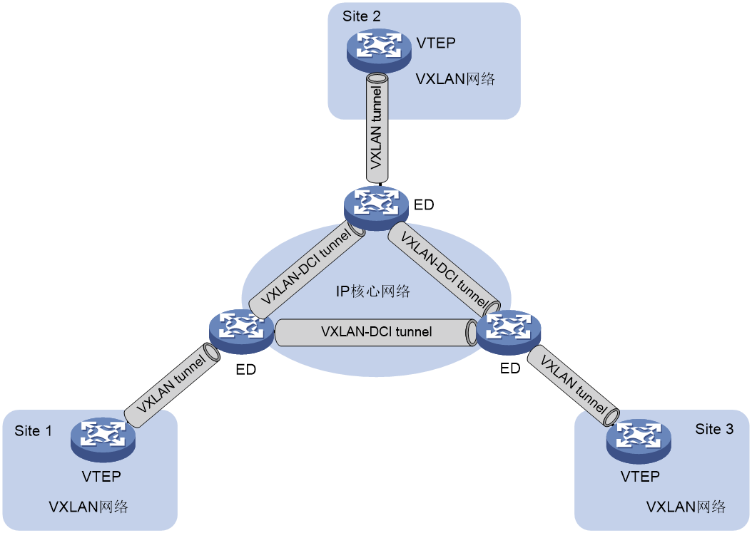

4 VXLAN数据中心互联
4.1  VXLAN数据中心互联简介
VXLAN隧道只能用于数据中心内部,实现数据中心内部用户终端的互联。VXLAN-DCI(VXLAN Data Center Interconnection,VXLAN数据中心互联)隧道可以用来实现数据中心之间的互联。
4.1.1  VXLAN数据中心互联典型组网
VXLAN数据中心互联典型组网如图4-1所示。VXLAN-DCI隧道采用VXLAN封装格式,该隧道的端点称为ED(Edge Device,边缘设备)。ED与数据中心内部的VTEP建立VXLAN隧道。ED从VXLAN隧道或VXLAN-DCI隧道上接收到报文后,解除VXLAN封装,根据目的网络重新对报文进行VXLAN封装,并将其转发到VXLAN-DCI隧道或VXLAN隧道,从而实现VXLAN跨数据中心之间的互通。
图4-1 VXLAN数据中心互联典型组网图
4.1.2  VXLAN数据中心互联工作机制
VXLAN数据中心互联组网中,VTEP根据MAC地址表项对流量进行二层转发。ED根据ARP表项或ND表项对流量进行三层转发。
图4-2 VXLAN数据中心互联原理图
如图4-2所示,所有的ED上都需要创建VSI虚接口,并为不同ED上的相同VSI虚接口配置相同的IP地址,作为VXLAN网络内用户终端的网关地址。在ED上还需要开启本地代理ARP功能(IPv4网络)或本地ND代理功能(IPv6网络)。

1. 组网需求
Switch B、Switch D为ED。虚拟机VM 1、VM 3属于VXLAN 10,VM 2属于VXLAN 20。通过VXLAN数据中心互联实现不同数据中心、不同VXLAN网络的互联。
具体需求为:
·     手工建立VXLAN隧道和VXLAN-DCI隧道。
·     手工关联VXLAN和VXLAN隧道、VXLAN-DCI隧道。
2. 组网图
图4-3 VXLAN数据中心互联配置组网图
3. 配置步骤
(1)     配置IP地址和单播路由协议
请按照图4-3配置各接口的IP地址和子网掩码;在各台交换机上配置OSPF协议,确保交换机之间路由可达;配置Switch B和Switch D发布10.1.1.0/24、10.1.2.0/24网段的路由。(具体配置过程略)
(2)     配置Switch A
# 开启L2VPN能力。
[SwitchA] vsi vpna
[SwitchA] vsi vpnb
·     指定隧道的目的端地址为Switch B上接口Loopback0的地址2.2.2.2。
[SwitchA] vsi vpna
[SwitchA] vsi vpnb
# 在接入服务器的接口Ten-GigabitEthernet1/1/1上创建以太网服务实例1000,该实例用来匹配VLAN 100的数据帧,并将该服务实例与VSI实例vpna关联。
[SwitchA-Ten-GigabitEthernet1/1/1] port trunk permit vlan 100
[SwitchA-Ten-GigabitEthernet1/1/1-srv1000] encapsulation s-vid 100
# 在接入服务器的接口Ten-GigabitEthernet1/1/2上创建以太网服务实例1000,该实例用来匹配VLAN 200的数据帧,并将该服务实例与VSI实例vpnb关联。
[SwitchA] interface ten-gigabitethernet 1/1/2
[SwitchA-Ten-GigabitEthernet1/1/2] port link-type trunk
[SwitchA-Ten-GigabitEthernet1/1/2] port trunk permit vlan 200
[SwitchA-Ten-GigabitEthernet1/1/2] service-instance 1000
[SwitchA-Ten-GigabitEthernet1/1/2-srv1000] encapsulation s-vid 200
[SwitchA-Ten-GigabitEthernet1/1/2-srv1000] xconnect vsi vpnb
[SwitchA-Ten-GigabitEthernet1/1/2-srv1000] quit
[SwitchA-Ten-GigabitEthernet1/1/2] quit
(3)     配置Switch B
# 开启L2VPN能力。
[SwitchB] vsi vpna
[SwitchB] vsi vpnb
# 在Switch B和Switch A之间建立VXLAN隧道:
·     指定隧道的源端地址为本地接口Loopback0的地址2.2.2.2。
·     指定隧道的目的端地址为Switch A上接口Loopback0的地址1.1.1.1。
[SwitchB-Tunnel1] source 2.2.2.2
[SwitchB-Tunnel1] destination 1.1.1.1
# 在Switch B和Switch D之间建立VXLAN-DCI隧道:
·     创建模式为VXLAN-DCI的隧道接口Tunnel2。
·     指定隧道的目的端地址为Switch D上接口Loopback0的地址3.3.3.3。
[SwitchB] interface tunnel 2 mode vxlan-dci
[SwitchB-Tunnel2] destination 3.3.3.3
# 配置Tunnel1、Tunnel2与VXLAN 10关联。
[SwitchB] vsi vpna
# 配置Tunnel1、Tunnel2与VXLAN 20关联。
[SwitchB] vsi vpnb
# 创建VSI虚接口VSI-interface1,并为其配置IP地址,该IP地址作为VXLAN 10内虚拟机的网关地址,指定该VSI虚接口为分布式本地网关接口,并开启本地代理ARP功能。
[SwitchB-Vsi-interface1] local-proxy-arp enable
# 创建VSI虚接口VSI-interface2,并为其配置IP地址,该IP地址作为VXLAN 20内虚拟机的网关地址,指定该VSI虚接口为分布式本地网关接口,并开启本地代理ARP功能。
[SwitchB-Vsi-interface2] local-proxy-arp enable
# 为VXLAN 10所在的VSI实例vpna指定VSI虚接口VSI-interface1。
[SwitchB] vsi vpna
[SwitchB] vsi vpnb
(4)     配置Switch D
# 开启L2VPN能力。
[SwitchD] l2vpn enable
[SwitchD] vsi vpna
[SwitchD-vsi-vpna] vxlan 10
[SwitchD-vsi-vpna-vxlan-10] quit
[SwitchD-vsi-vpna] quit
[SwitchD] vsi vpnb
[SwitchD-vsi-vpnb] vxlan 20
[SwitchD-vsi-vpnb-vxlan-20] quit
[SwitchD-vsi-vpnb] quit
[SwitchD] interface loopback 0
[SwitchD-Loopback0] ip address 3.3.3.3 255.255.255.255
[SwitchD-Loopback0] quit
# 在Switch D和Switch E之间建立VXLAN隧道:
·     指定隧道的源端地址为本地接口Loopback0的地址3.3.3.3。
·     指定隧道的目的端地址为Switch E上接口Loopback0的地址4.4.4.4。
[SwitchD] interface tunnel 1 mode vxlan
[SwitchD-Tunnel1] source 3.3.3.3
[SwitchD-Tunnel1] destination 4.4.4.4
[SwitchD-Tunnel1] quit
# 在Switch D和Switch B之间建立VXLAN-DCI隧道:
·     指定隧道的源端地址为本地接口Loopback0的地址3.3.3.。
[SwitchD] interface tunnel 2 mode vxlan-dci
[SwitchD-Tunnel2] source 3.3.3.3
[SwitchD-Tunnel2] destination 2.2.2.2
[SwitchD-Tunnel2] quit
[SwitchD] vsi vpna
[SwitchD-vsi-vpna-vxlan-10] tunnel 1
[SwitchD-vsi-vpna-vxlan-10] tunnel 2
[SwitchD] vsi vpnb
[SwitchD-vsi-vpnb-vxlan-20] tunnel 2
[SwitchD] interface vsi-interface 1
[SwitchD-Vsi-interface1] ip address 10.1.1.1 255.255.255.0
[SwitchD-Vsi-interface1] distributed-gateway local
[SwitchD-Vsi-interface1] local-proxy-arp enable
[SwitchD-Vsi-interface1] quit
[SwitchD] interface vsi-interface 2
[SwitchD-Vsi-interface2] ip address 10.1.2.1 255.255.255.0
[SwitchD-Vsi-interface2] distributed-gateway local
[SwitchD-Vsi-interface2] local-proxy-arp enable
[SwitchD-Vsi-interface2] quit
[SwitchD] arp distributed-gateway dynamic-entry synchronize
[SwitchD] vsi vpna
[SwitchD-vsi-vpna] gateway vsi-interface 1
[SwitchD] vsi vpnb
[SwitchD-vsi-vpnb] gateway vsi-interface 2
(5)     配置Switch E
# 开启L2VPN能力。
[SwitchE] l2vpn enable
[SwitchE] vsi vpna
[SwitchE-vsi-vpna] vxlan 10
[SwitchE-vsi-vpna-vxlan-10] quit
[SwitchE-vsi-vpna] quit
[SwitchE] interface loopback 0
[SwitchE-Loopback0] ip address 4.4.4.4 255.255.255.255
[SwitchE-Loopback0] quit
# 在Switch E和Switch D之间建立VXLAN隧道:
·     指定隧道的源端地址为本地接口Loopback0的地址4.4.4.4。
[SwitchE] interface tunnel 1 mode vxlan
[SwitchE-Tunnel1] source 4.4.4.4
[SwitchE-Tunnel1] destination 3.3.3.3
[SwitchE-Tunnel1] quit
[SwitchE] vsi vpna
[SwitchE-vsi-vpna-vxlan-10] tunnel 1
# 在接入服务器的接口Ten-GigabitEthernet1/1/1上创建以太网服务实例1000,该实例用来匹配VLAN 100的数据帧。
4. 验证配置
(1)     验证ED(下文以Switch B为例,其它设备验证方法与此类似)
# 查看Switch B上的Tunnel接口信息,可以看到VXLAN模式和VXLAN-DCI模式的Tunnel接口处于up状态。
Tunnel1
Current state: UP
Bandwidth: 64 kbps
Tunnel2
Current state: UP
Bandwidth: 64 kbps
Tunnel source 2.2.2.2, destination 3.3.3.3
Tunnel protocol/transport UDP_VXLAN_DCI/IP
Vsi-interface1
Current state: UP
IP packet frame type:PKTFMT_ETHNT_2, hardware address: 0011-2200-0102
IPv6 packet frame type:PKTFMT_ETHNT_2, hardware address: 0011-2200-0102
Vsi-interface2
Current state: UP
Description: Vsi-interface2 Interface
Internet address: 10.1.2.1/24 (primary)
IP packet frame type:PKTFMT_ETHNT_2, hardware address: 0011-3300-0102
IPv6 packet frame type:PKTFMT_ETHNT_2, hardware address: 0011-3300-0102
# 查看Switch B上的VSI信息,可以看到VSI内创建的VXLAN,与VSI关联的VSI虚接口,以及VXLAN关联的VXLAN隧道、VXLAN-DCI隧道等信息。
VSI Name: vpna
  VSI Index               : 0
  VSI State               : Up
  MTU                     : 1500
  Bandwidth               : -
  MAC Table Limit         : -
  Drop Unknown            : -
  Flooding                : Enabled
  VXLAN ID                : 10
  Tunnels:
VSI Name: vpnb
  VSI Index               : 0
  VSI State               : Up
  MTU                     : 1500
  Bandwidth               : -
  MAC Table Limit         : -
  Drop Unknown            : -
  Flooding                : Enabled
  Gateway interface       : VSI-interface 2
  VXLAN ID                : 20
  Tunnels:
11.1.1.4        000c-29c1-5e46 N/A        Vlan11                   19    D
10.1.1.11       0cda-41b5-cf09 0          Tunnel1                  20    D
10.1.1.12       0011-4400-0102 0          Tunnel2                  20    D
10.1.2.11       0cda-41b5-cf89 1          Tunnel1                  20    D
(2)     验证主机

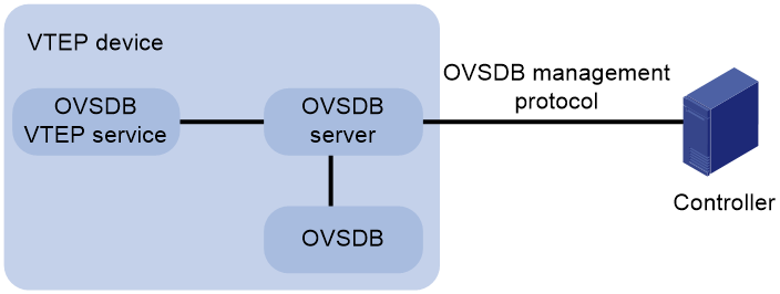

OVSDB(Open vSwitch Database,开源虚拟交换机数据库)控制协议用来实现NVC(Network Virtualization Controller,网络虚拟化控制器)对网络中VTEP设备的管理和部署。
图5-1 OVSDB-VTEP示意图
如图5-1所示,VTEP设备上维护OVSDB数据库,VXLAN相关配置以表项的形式保存在该数据库中。控制器与VTEP设备上的OVSDB服务器建立连接,二者采用OVSDB控制协议进行交互并操作OVSDB数据库中的数据。OVSDB VTEP服务从OVSDB服务器获取数据库中的数据,将其转变为VXLAN相关配置(例如创建或删除VXLAN、创建或删除VXLAN隧道)下发到设备上。同时,OVSDB VTEP服务也会通过OVSDB服务器,将本地的用户侧接入端口和VXLAN隧道全局源地址信息添加到数据库中,并上报给控制器。
提示
用户可以同时通过命令行和控制器配置VTEP设备。建议不要在VTEP设备上通过命令行删除控制器下发的配置。

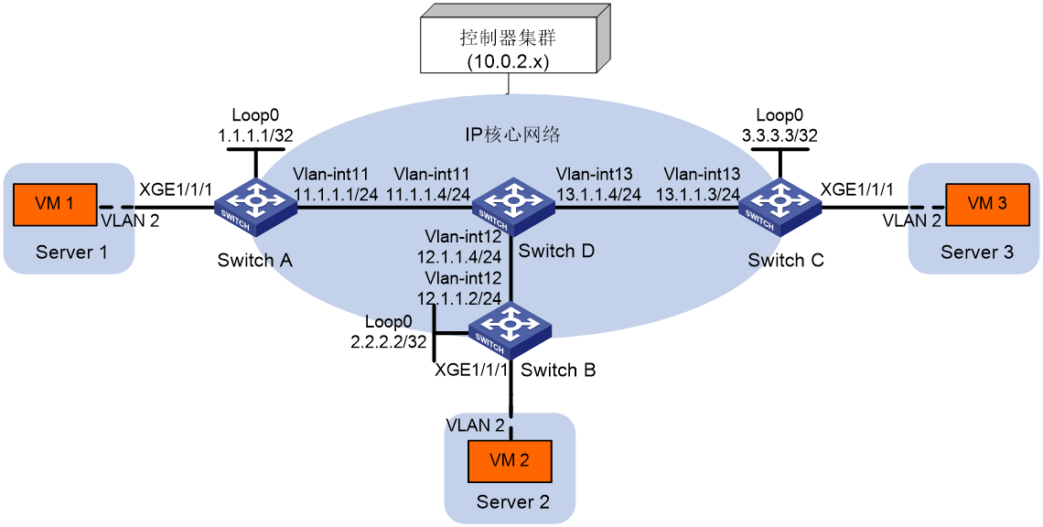

1. 组网需求
具体需求为:
·     通过控制器下发配置,在不同VTEP之间建立VXLAN隧道。
2. 组网图
图5-2 OVSDB-VTEP头端复制组网图
3. 配置步骤
(1)     配置IP地址、单播路由协议、控制器
请按照图5-2配置各接口的IP地址和子网掩码,并在IP核心网络内配置OSPF协议,具体配置过程略。
(2)     配置Switch A
# 开启L2VPN能力。
# 配置与控制器建立主动SSL连接,SSL连接使用的PKI域为a,连接的目的地址为10.0.2.15(控制器的地址),目的端口号为6632。
[SwitchA] ovsdb server pki domain a
[SwitchA] ovsdb server ssl ip 10.0.2.15 port 6632
# 开启OVSDB服务器。
[SwitchA] ovsdb server enable
# 开启OVSDB VTEP服务。
[SwitchA] vtep enable
# 配置接口Loopback0的IP地址,作为VXLAN隧道的全局源地址。
[SwitchA-LoopBack0] ip address 1.1.1.1 255.255.255.255
[SwitchA-LoopBack0] quit
[SwitchA] tunnel global source-address 1.1.1.1
# 指定接入服务器的接口Ten-GigabitEthernet1/1/1上为用户侧的接入端口。
[SwitchA-Ten-GigabitEthernet1/1/1] vtep access port
(3)     配置Switch B
# 开启L2VPN功能。
[SwitchB] ovsdb server pki domain a
[SwitchB] ovsdb server ssl 10.0.2.15 port 6632
# 开启OVSDB服务器。
[SwitchB] ovsdb server enable
# 开启OVSDB VTEP服务。
[SwitchB] vtep enable
[SwitchB-LoopBack0] ip address 2.2.2.2 255.255.255.255
[SwitchB-LoopBack0] quit
[SwitchB] tunnel global source-address 2.2.2.2
[SwitchB-Ten-GigabitEthernet1/1/1] vtep access port
(4)     配置Switch C
# 开启L2VPN功能。
[SwitchC] ovsdb server pki domain a
[SwitchC] ovsdb server ssl ip 10.0.2.15 port 6632
# 开启OVSDB服务器。
[SwitchC] ovsdb server enable
# 开启OVSDB VTEP服务。
[SwitchC] vtep enable
[SwitchC-LoopBack0] ip address 3.3.3.3 255.255.255.255
[SwitchC-LoopBack0] quit
[SwitchC] tunnel global source-address 3.3.3.3
[SwitchC-Ten-GigabitEthernet1/1/1] vtep access port
(5)     控制器上进行VXLAN配置(略)
4. 验证配置
Tunnel1
Current state: UP
Bandwidth: 64kbps
VSI Name: evpn2014
  VSI Index               : 0
  VSI State               : Up
  MTU                     : 1500
  Bandwidth               : -
  MAC Table Limit         : -
  Drop Unknown            : -
  Flooding                : Enabled
  VXLAN ID                : 10
  Tunnels:
  ACs:
    XGE1/1/1 srv2                    0        Up          Manual
VSI Name    : evpn2014
State       : Dynamic
Link ID/Name      Aging
Tunnel1           Aging
VSI Name    : evpn2014
State       : Dynamic
Link ID/Name      Aging
Tunnel2           Aging
(2)     验证主机
