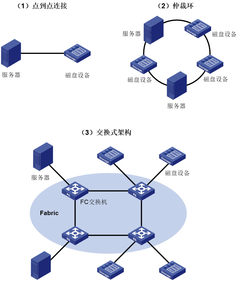

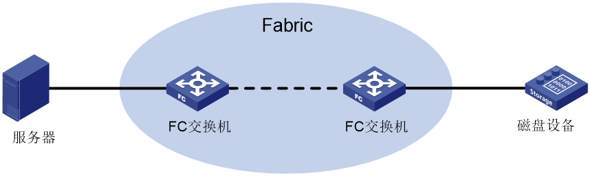

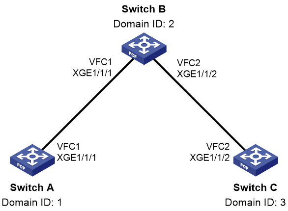

根据使用的协议不同,SAN可以分为FC SAN和IP SAN。FC SAN使用FC(Fibre Channel,光纤通道)协议族,IP SAN使用TCP/IP协议族。本文仅介绍FC SAN相关内容。
在FC SAN中,通信的双方,通常一端为网络服务器,另一端为磁盘设备。服务器与磁盘设备之间可以通过光纤或者铜缆直接连接在一起,也可以通过交换机间接连接在一起。
如图1-1所示。前两种组网方式比较简单,能够连接的设备数量也相对较少,点到点连接只能支持两台设备的互联;仲裁环最多支持126台设备。真正能称之为FC SAN的连接方式是交换式架构,即通过FC交换机将大量的服务器和磁盘设备组织在一个FC SAN网络中。在交换式架构中,服务器和磁盘设备都被称之为节点设备(Node),是数据发送和接收的实体;FC交换机作为中间传输设备提供数据转发和网络控制功能。交换式架构提供了很好的扩展能力,能够支持上万台甚至更多的节点设备互联。
图1-1 FC SAN组网
说明
·     由FC交换机和节点设备组成的网络称为FC SAN。
·     由FC交换机组成的中间传输网络称为Fabric网络。

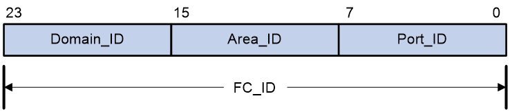

FC地址的结构如图1-2所示。FC地址的长度为24比特,分为三个字段:Domain_ID、Area_ID和Port_ID,每个字段的长度均为8比特。
·     Domain_ID:域ID,用来标识一台FC交换机,取值范围是1~239。一台FC交换机以及其连接的所有N_Port(关于N_Port的介绍请参见“3. 接口模式”)构成一个域。
·     Area_ID:一台节点设备上的一个或多个N_Port可以被划分为一个Area,用Area_ID标识。
·     Port_ID:一个Port_ID代表一个N_Port。
图1-2 FC地址的结构
一个FC地址可以唯一标识一台节点设备上的一个N_Port,同一台节点设备上不同N_Port的FC地址不同。
一个域ID可以唯一标识一台FC交换机,同一个Fabric网络中不同FC交换机的域ID不同。在报文传输时,FC交换机之间的路由和转发使用的都是域ID。
FC协议标准对FC地址的使用做了规范限定,请参见“16.1  附录A FC地址分配”。

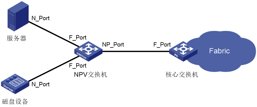

在交换式架构中,节点设备和交换机之间通过不同模式的接口进行互联,如图1-3所示。
图1-3 接口模式示意图
(1)     节点设备上的接口模式
节点设备上的接口都是N模式,称为N_Port。
N_Port又分为两种类型:
·     N端口:N端口通过直连方式连接到Fabric。
·     NL端口:NL端口通过仲裁环连接到Fabric。
(2)     交换机上的接口模式
交换机上的接口具有下面几种模式:
·     E模式:处于本模式的接口称为E_Port。E_Port用来连接其它交换机的E_Port。
·     F模式:处于本模式的接口称为F_Port。F_Port用来连接节点设备的N_Port或者其它交换机的NP_Port。
·     NP模式:处于本模式的接口称为NP_Port。NP_Port用来连接其它交换机的F_Port。
多台交换机通过E_Port互联组成一个Fabric,通过F_Port将节点设备接入到Fabric中来。

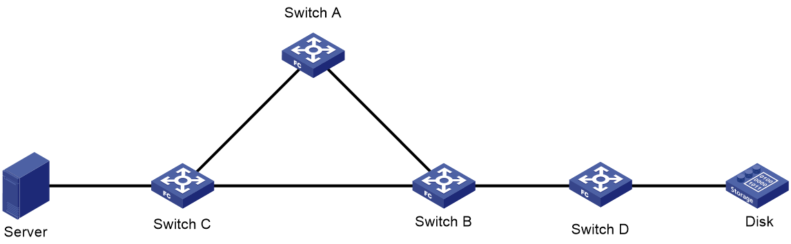

1.2.2  通信过程

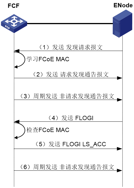

FC交换机组成的Fabric网络的主要功能是提供数据传输服务。服务器通过FC交换机能够将命令和数据发送给磁盘设备,或者从磁盘设备读取数据。
图1-4 FC SAN通信过程
下面以服务器访问磁盘设备为例,简单介绍一下FC SAN中的通信过程:
(1)     服务器和磁盘设备通过FLOGI(Fabric Login)协议向FC交换机进行注册,注册报文中会携带Port WWN、Node WWN、期望得到的FC地址等信息,FC交换机为与之直连的每个节点设备分配FC地址。
(2)     服务器和磁盘设备向其直连的FC交换机发送名称服务注册请求,注册其名称服务信息。名称服务信息包括节点设备的FC4信息等(关于FC4信息的详细介绍请参见“6.15  配置和探测发现节点设备的FC4信息”)。最终,Fabric网络中的每台FC交换机上都保存着所有节点设备的名称服务信息。
(3)     当服务器要访问磁盘设备时,服务器要向其直连的FC交换机发送名称服务查询请求,获取Fabric网络中存在的磁盘设备列表,以及这些磁盘设备的WWN、FC地址等信息。
(4)     服务器获取到磁盘设备的FC地址后,就可以将FC报文发送给就近的FC交换机。FC报文的目的FC地址就是磁盘设备的FC地址。
(5)     FC交换机收到服务器发送来的FC报文后,根据报文中的目的FC地址查找转发表(该转发表是FC交换机根据FC路由协议或配置的静态路由信息计算后生成的),选择数据转发路径,将报文转发到下一跳FC交换机。下一跳FC交换机同样对FC报文进行转发,直到最后一跳FC交换机将FC报文转发给目的磁盘设备。

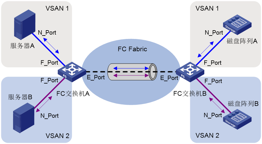

在实际应用中,若是所有用户的数据都在同一个FC SAN网络中进行转发,则不利于数据安全。用户可以根据实际需要将物理上连通的FC SAN网络划分为多个VSAN(Virtual Storage Area Network,虚拟存储区域网络),每个VSAN相互隔离,并独立提供服务,增强了网络的适应性和安全性,使其能够为用户提供更有效的服务。
关于VSAN的详细介绍,请参见“5 VSAN”。

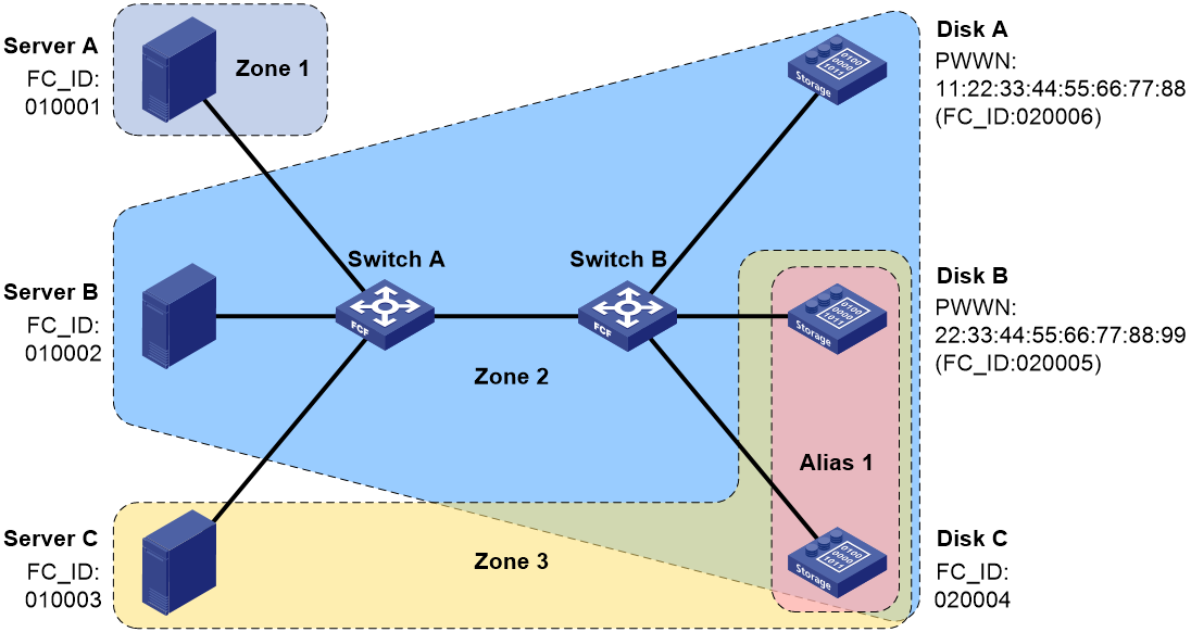

VSAN的划分实现了将一个物理连通的SAN分割成多个逻辑上的虚拟SAN,但仅通过VSAN却不能对接入Fabric网络的服务器及磁盘设备(即N_Port)进行访问控制。相同VSAN内的N_Port,只要注册了名称服务就可以相互访问,即一台服务器可以访问VSAN内的任意磁盘,这样给数据安全带来隐患。
Zone特性可以有效解决上述问题,其原理是:在VSAN内进一步划分区域(Zone),在Zone内根据不同的目的添加不同的N_Port成员。使不同Zone内的N_Port成员之间相互隔离,以达到访问控制的目的。

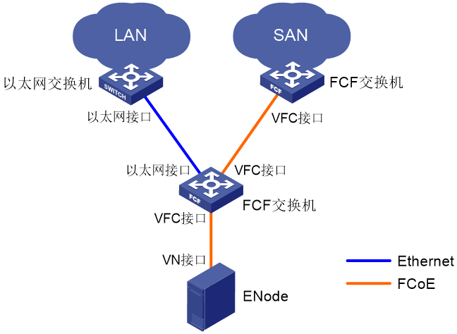

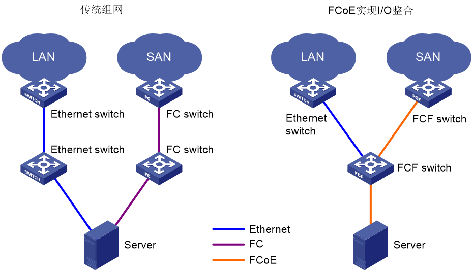

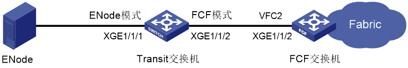

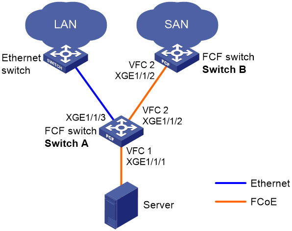

采用FC SAN技术的数据中心一般包括独立的LAN(Local Area Network,局域网)网络和SAN网络。LAN网络应用于传统的以太网/IP业务,SAN网络应用于网络存储。
为了同时为LAN网络提供服务并通过SAN网络完成存储功能,服务器需要使用独立的以太网卡和FC网卡,且以太网交换机和FC交换机及其对应网络连接线也是独立的。这就使得网络需要使用较多的交换机和网卡及线缆,对应的设备投资及维护工作量都比较大,可扩展性比较差。

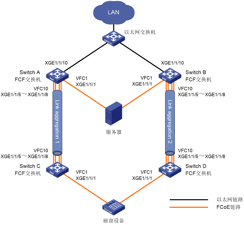

FCoE协议可以很好的解决上述问题。FCoE是将FC协议承载在以太网上的一种协议。在FCoE解决方案中,服务器只要使用支持FCoE协议的以太网卡即可,而支持FCoE协议的FCF(FCoE Forwarder,FCoE转发器)交换机可以同时替换传统以太网交换机和FC交换机,实现I/O整合(I/O Consolidation),使网卡、交换机和连接线缆的数量大为减少,同时减轻网络运行的维护工作量,降低总体成本。
图1-5 FCoE实现I/O整合示意图
如图1-5所示,在传统组网中,服务器分别通过以太网接口和FC接口接入到LAN网络和SAN网络。而在FCoE组网中,服务器可以通过支持FCoE协议的以太网卡连接到支持FCoE协议的存储交换机FCF switch上(服务器和FCF switch之间的链路可以同时收发以太网报文和FC报文),然后通过FCF交换机接入到LAN网络和SAN网络。
1.3.1  基本概念

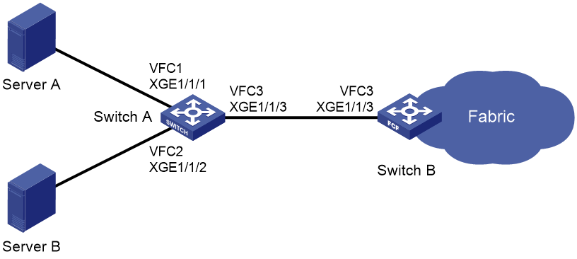

FCoE的典型应用如图1-6所示。FCF交换机和ENode(ENode是支持在以太网上传输FC协议的节点设备,包括服务器和磁盘设备)之间的以太网链路可以同时收发以太网报文和FC报文。在以太网链路上收发FC报文就是通过FCoE协议实现的。
图1-6 FCoE典型组网图

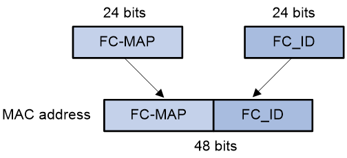

·     目的MAC地址/源MAC地址:对于交换机,使用的是交换机的FCoE MAC地址(可以通过display fcoe命令查看)。对于节点设备,使用的是节点设备的FPMA(Fabric Provided MAC Address,Fabric提供的MAC地址)。FPMA由FC-MAP和VN接口的FC地址映射得到,映射方法为FC-MAP为高24位,FC地址为低24位,如图1-7所示。其中,FC-MAP采用直连交换机的FC-MAP值,该值默认为0x0efc00,可以在交换机上通过fcoe fcmap命令修改。
图1-7 FPMA地址映射

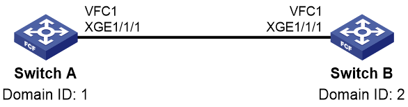

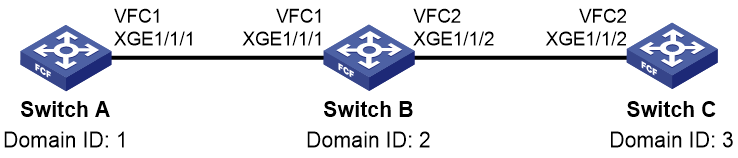

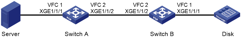

支持FCoE协议的FCF交换机利用以太帧封装FC报文的方式,实现了用FCoE虚链路替代物理的FC链路,从而可在无损以太网中提供标准Fibre Channel交换机的能力和特性。
图1-10 FCF应用组网
FCF的应用组网如图1-10所示,不同于单纯的FC网络,在FCoE环境下,ENode和FCF交换机是通过以太网接口在无损以太网上通信的。ENode和FCF交换机之间的FCoE虚链路连接VN接口到VFC接口,FCF交换机和FCF交换机之间的FCoE虚链路连接VFC接口到VFC接口。
与FC交换机相同,每台FCF交换机都会被分配一个域ID,而每个FC SAN最多支持239个域ID,因此也就限制了一个FC SAN中最多只能有239台交换机。

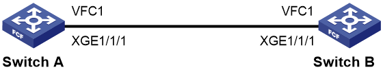

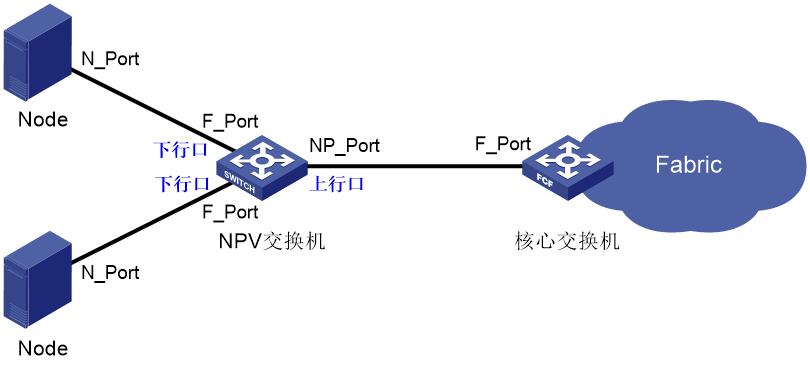

在FC SAN中,对于直接连接节点设备的边缘交换机的需求量很大,为了使边缘交换机可以突破一个FC SAN中239台最大交换机数目的限制,开发了NPV(N_Port Virtualization,N端口虚拟化)模式的交换机,简称NPV交换机。
图1-11 NPV应用组网
NPV的应用组网如图1-11所示。NPV交换机位于Fabric网络边缘,在节点设备与核心交换机之间。核心交换机是工作在FCF模式的交换机。NPV交换机通过F_Port和节点设备的N_Port相连,通过NP_Port和核心交换机的F_Port相连。最终,节点设备通过NPV交换机接入到Fabric网络中,NPV交换机将所有节点设备的流量转发到核心交换机。
对于节点设备来说,NPV交换机相当于一台FCF模式的交换机,接口呈现为F模式;对于核心交换机来说,NPV交换机相当于一台节点设备,接口呈现为N模式。
关于NPV的详细介绍,请参见“9 NPV”。

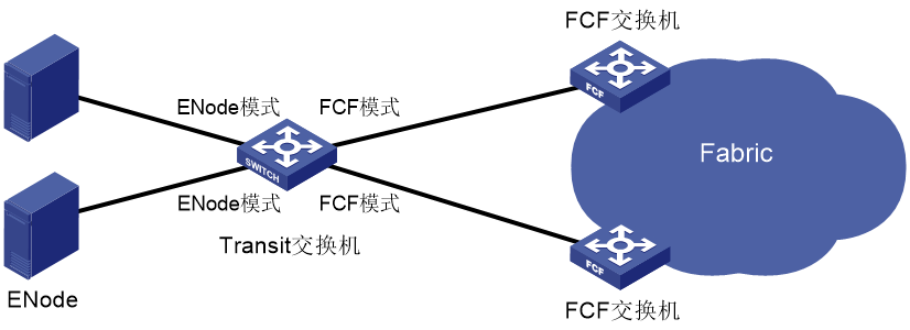

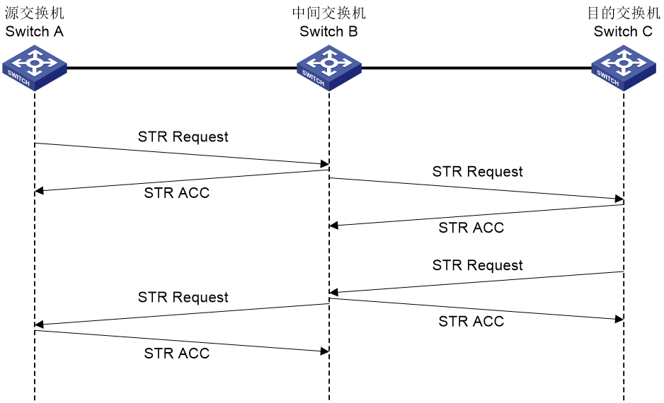

FCoE协议支持在无损以太网中构建FC SAN,增加了FC SAN的组网灵活性,FCF交换机与节点设备之间可以增加Transit交换机。如图1-12所示,ENode通过Transit交换机接入FCF交换机。
图1-12 Transit应用组网

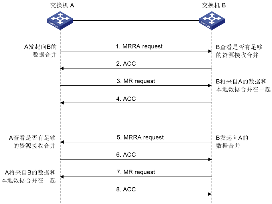

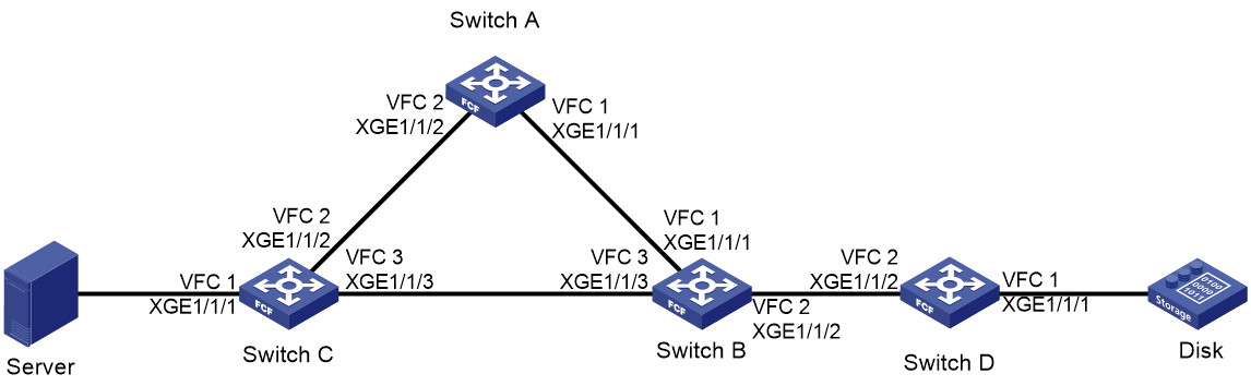

Transit交换机上的以太网接口有两种模式:FCF模式和ENode模式。与ENode相连的以太网接口需要配置为ENode模式;与FCF交换机相连的以太网接口需要配置为FCF模式。
Transit交换机级联时需保证以太网接口模式的正确性。如图1-13上的模式配置,ENode 2仅能通过FCF交换机2进行注册,不能通过FCF交换机1进行注册。如果ENode 2有向FCF交换机1进行注册的需求,则需要修改Transit交换机间的模式配置。
图1-13 Transit交换机级联组网

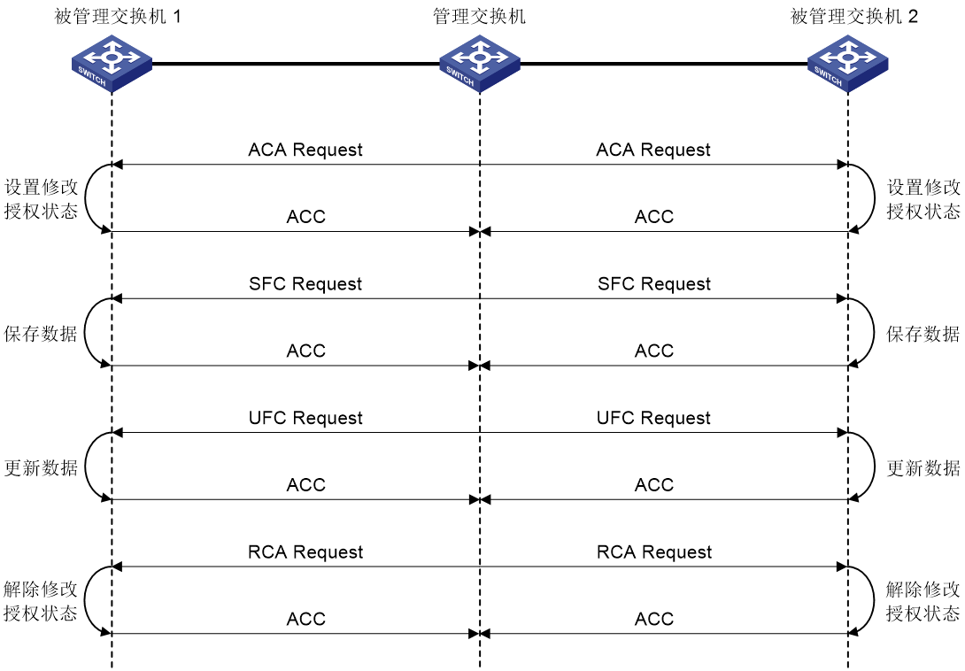

图1-14所示为NPV交换机和Transit交换机的正确组网,NPV交换机的位置在FCF交换机和Transit交换机之间,Transit交换机下游接入ENode。
图1-14 NPV、Transit交换机组网

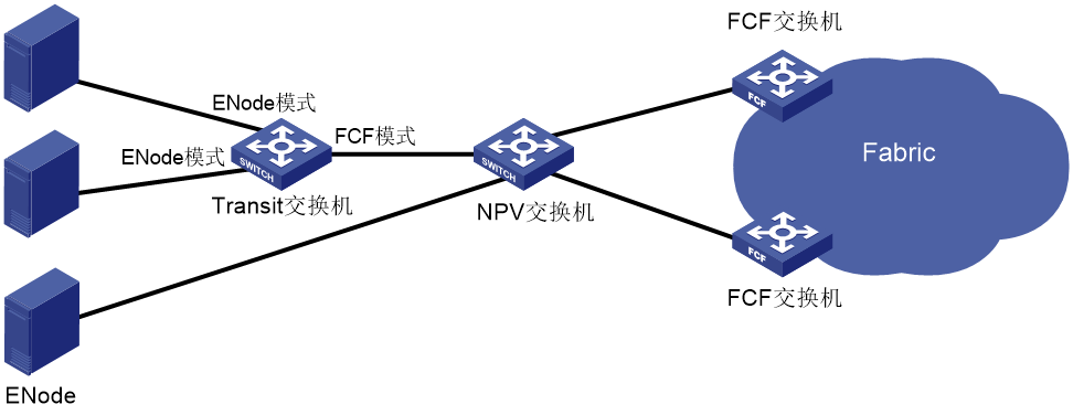

相较于FCF以及NPV模式的交换机,工作于Transit模式的交换机对FCoE协议报文的处理更为简单,其主要功能是过滤和转发。但不同于普通以太网交换机的是,工作在Transit模式的交换机具有识别FCoE协议报文、控制网络中FCoE协议相关报文流量以及保障网络安全的能力。

4.7  FCoE基础配置举例
4.7.1  组网需求
在构建一个包含LAN网络和SAN网络的数据中心时,为了节省设备、网卡和线缆的数量,采用FCoE解决方案。
4.7.2  组网图
图4-1 配置FCoE功能组网图
4.7.3  配置步骤
1. 配置Switch A
(1)     开启高级模式
# 配置设备工作模式为高级模式并保存配置重启设备(如果已经配置设备为高级模式此步骤可略)。
<SwitchA> system-view
[SwitchA] system-working-mode advance
Do you want to change the system working mode? [Y/N]:y
The system working mode is changed, please save the configuration and reboot the
 system to make it effective.
[SwitchA] save
[SwitchA] quit
<SwitchA> reboot
(2)     VLAN和接口部署
# 创建VLAN 10、20,分别用来传输以太网数据流量和存储数据流量。
[SwitchA] vlan 10
[SwitchA-vlan10] quit
[SwitchA] vlan 20
[SwitchA-vlan20] quit
# 配置以太网接口Ten-GigabitEthernet1/1/1为Hybrid接口,允许VLAN 10的以太网数据报文不带Tag标签通过,允许VLAN 20的存储数据报文带Tag标签通过,设置接口的PVID为VLAN 10。
[SwitchA] interface ten-gigabitethernet 1/1/1
[SwitchA-Ten-GigabitEthernet1/1/1] port link-type hybrid
[SwitchA-Ten-GigabitEthernet1/1/1] port hybrid vlan 10 untagged
[SwitchA-Ten-GigabitEthernet1/1/1] port hybrid vlan 20 tagged
[SwitchA-Ten-GigabitEthernet1/1/1] port hybrid pvid vlan 10
[SwitchA-Ten-GigabitEthernet1/1/1] quit
# 配置以太网接口Ten-GigabitEthernet1/1/2为Trunk接口,允许VLAN 20的存储数据报文通过。
[SwitchA] interface ten-gigabitethernet 1/1/2
[SwitchA-Ten-GigabitEthernet1/1/2] port link-type trunk
[SwitchA-Ten-GigabitEthernet1/1/2] port trunk permit vlan 20
[SwitchA-Ten-GigabitEthernet1/1/2] quit
# 配置以太网接口Ten-GigabitEthernet1/1/3为Trunk接口,允许VLAN 10的以太网数据报文通过。
[SwitchA] interface ten-gigabitethernet 1/1/3
[SwitchA-Ten-GigabitEthernet1/1/3] port link-type trunk
[SwitchA-Ten-GigabitEthernet1/1/3] port trunk permit vlan 10
[SwitchA-Ten-GigabitEthernet1/1/3] quit
(3)     DCBX部署
# 全局开启LLDP功能。
[SwitchA] lldp global enable
# 创建编号为4000的二层ACL,并为其创建规则来匹配FCoE报文(协议号为0x8906)和FIP报文(协议号为0x8914)。
[SwitchA] acl mac 4000
[SwitchA-acl-mac-4000] rule 0 permit type 8906 ffff
[SwitchA-acl-mac-4000] rule 5 permit type 8914 ffff
[SwitchA-acl-mac-4000] quit
# 定义名为DCBX的类,其下各规则间的关系为逻辑或,并定义其匹配ACL 4000。
[SwitchA] traffic classifier DCBX operator or
[SwitchA-classifier-DCBX] if-match acl 4000
[SwitchA-classifier-DCBX] quit
# 定义名为DCBX的流行为,并配置标记报文的802.1p优先级为3。
[SwitchA] traffic behavior DCBX
[SwitchA-behavior-DCBX] remark dot1p 3
[SwitchA-behavior-DCBX] quit
# 定义名为DCBX的QoS策略,为类DCBX指定采用的流行为是DCBX,并指定该策略为DCBX模式。
[SwitchA] qos policy DCBX
[SwitchA-qospolicy-DCBX] classifier DCBX behavior DCBX mode dcbx
[SwitchA-qospolicy-DCBX] quit
# 在以太网接口Ten-GigabitEthernet1/1/1上开启LLDP功能,并允许该接口发送LLDP报文时携带DCBX TLV字段。
[SwitchA-Ten-GigabitEthernet1/1/1] lldp enable
[SwitchA-Ten-GigabitEthernet1/1/1] lldp tlv-enable dot1-tlv dcbx
# 在以太网接口Ten-GigabitEthernet1/1/1的出方向上应用QoS策略DCBX。
[SwitchA-Ten-GigabitEthernet1/1/1] qos apply policy DCBX outbound
(4)     PFC部署
# 在以太网接口Ten-GigabitEthernet1/1/1上配置与服务器自动协商是否开启PFC功能,且设置对802.1p优先级3开启PFC功能,并配置信任报文自带的802.1p优先级。
[SwitchA-Ten-GigabitEthernet1/1/1] priority-flow-control auto
[SwitchA-Ten-GigabitEthernet1/1/1] priority-flow-control no-drop dot1p 3
[SwitchA-Ten-GigabitEthernet1/1/1] qos trust dot1p
# 在以太网接口Ten-GigabitEthernet1/1/2上配置强制开启PFC功能,且设置对802.1p优先级3开启PFC功能,并配置信任报文自带的802.1p优先级。
[SwitchA-Ten-GigabitEthernet1/1/2] priority-flow-control enable
[SwitchA-Ten-GigabitEthernet1/1/2] priority-flow-control no-drop dot1p 3
[SwitchA-Ten-GigabitEthernet1/1/2] qos trust dot1p
(5)     ETS部署
# 配置802.1p优先级到本地优先级的映射,将802.1p优先级3映射到本地优先级1,配置其它的802.1p优先级映射到本地优先级0。
[SwitchA] qos map-table dot1p-lp
[SwitchA-maptbl-dot1p-lp] import 3 export 1
[SwitchA-maptbl-dot1p-lp] import 0 1 2 4 5 6 7 export 0
[SwitchA-maptbl-dot1p-lp] quit
# 在以太网接口Ten-GigabitEthernet1/1/1上配置WRR队列,使FCoE流量和普通LAN流量各占50%带宽。
[SwitchA-Ten-GigabitEthernet1/1/1] qos wrr byte-count
[SwitchA-Ten-GigabitEthernet1/1/1] qos wrr 1 group 1 byte-count 1
[SwitchA-Ten-GigabitEthernet1/1/1] qos wrr 0 group 1 byte-count 1
# 在以太网接口Ten-GigabitEthernet1/1/1上配置其它的队列为SP调度方式。
[SwitchA-Ten-GigabitEthernet1/1/1] qos wrr 2 group sp
[SwitchA-Ten-GigabitEthernet1/1/1] qos wrr 3 group sp
[SwitchA-Ten-GigabitEthernet1/1/1] qos wrr 4 group sp
[SwitchA-Ten-GigabitEthernet1/1/1] qos wrr 5 group sp
[SwitchA-Ten-GigabitEthernet1/1/1] qos wrr 6 group sp
[SwitchA-Ten-GigabitEthernet1/1/1] qos wrr 7 group sp
(6)     FCoE部署
# 配置FCoE模式为FCF模式并创建VSAN 10。
[SwitchA] fcoe-mode fcf
[SwitchA] vsan 10
[SwitchA-vsan10] quit
# 创建VFC接口VFC1,配置VFC1接口工作在F模式,将VFC1接口绑定到以太网接口Ten-GigabitEthernet1/1/1上,并将VFC1接口以Trunk方式加入VSAN 10,即允许VSAN 10的报文通过VFC1接口。
[SwitchA] interface vfc 1
[SwitchA-Vfc1] fc mode f
[SwitchA-Vfc1] bind interface ten-gigabitethernet 1/1/1
[SwitchA-Vfc1] port trunk vsan 10
[SwitchA-Vfc1] quit
# 创建VFC接口VFC2接口,配置VFC2接口工作在E模式,将VFC2接口绑定到以太网接口Ten-GigabitEthernet1/1/2上,并将VFC2接口以Trunk方式加入VSAN 10,即允许VSAN 10的报文通过VFC2接口。
[SwitchA] interface vfc 2
[SwitchA-Vfc2] fc mode e
[SwitchA-Vfc2] bind interface ten-gigabitethernet1/1/2
[SwitchA-Vfc2] port trunk vsan 10
[SwitchA-Vfc2] quit
# 开启VLAN 20的FCoE功能,并将其与VSAN 10进行映射。
[SwitchA] vlan 20
[SwitchA-vlan20] fcoe enable vsan 10
# 缺省情况下,服务器和磁盘设备属于默认Zone,为了实现两者互通,需要配置允许默认Zone内的成员互相访问。关于Zone的介绍,请参见“8 FC Zone”。
[SwitchA] vsan 10
[SwitchA-vsan10] zone default-zone permit
2. 配置Switch B
(1)     开启高级模式
<SwitchB> system-view
[SwitchB] system-working-mode advance
[SwitchB] save
[SwitchB] quit
<SwitchB> reboot
(2)     VLAN和接口部署
# 创建VLAN 20,用来传输存储数据流量。
[SwitchB] vlan 20
[SwitchB-vlan20] quit
[SwitchB] interface ten-gigabitethernet 1/1/2
[SwitchB-Ten-GigabitEthernet1/1/2] port link-type trunk
[SwitchB-Ten-GigabitEthernet1/1/2] port trunk permit vlan 20
[SwitchB-Ten-GigabitEthernet1/1/2] quit
(3)     PFC部署
[SwitchB-Ten-GigabitEthernet1/1/2] priority-flow-control enable
[SwitchB-Ten-GigabitEthernet1/1/2] priority-flow-control no-drop dot1p 3
[SwitchB-Ten-GigabitEthernet1/1/2] qos trust dot1p
(4)     FCoE部署
[SwitchB] fcoe-mode fcf
[SwitchB] vsan 10
[SwitchB-vsan10] quit
# 创建VF2接口,配置VFC2接口工作在E模式,将VFC2接口绑定到以太网接口Ten-GigabitEthernet1/1/2上,并将VFC2接口以Trunk方式加入VSAN 10,即允许VSAN 10的报文通过VFC2接口。
[SwitchB] interface vfc 2
[SwitchB-Vfc2] fc mode e
[SwitchB-Vfc2] bind interface ten-gigabitethernet1/1/2
[SwitchB-Vfc2] port trunk vsan 10
[SwitchB-Vfc2] quit
[SwitchB] vlan 20
[SwitchB-vlan20] fcoe enable vsan 10
[SwitchB] vsan 10
[SwitchB-vsan10] zone default-zone permit

1. FC网络中Trunk方式工作原理
Trunk方式可以真正实现不同VSAN之间的逻辑隔离。其实现原理是:在FC报文中增加Virtual Fabric Tagging Header报文头(VFT_Header,一种FC报文的扩展报文头,也称为VSAN Tag),VFT_Header中包括的VF_ID(也称VSAN ID)字段,表明了报文所属的VSAN。带有不同VF_ID的报文限制在各自的VSAN内,不同VSAN不能互通。这样就达到了网络在物理上连通,但逻辑上隔离的目的。
Trunk方式的典型组网如图5-1所示,两种不同颜色区域的F_Port的Access VSAN_ID分别配置为VSAN 1、VSAN 2,E_Port配置Trunk VSAN 1~VSAN 2。当服务器读写磁盘时,不同服务器的N_Port发送不带VFT_Header的报文到FC交换机A的各自相连的F_Port上,分别在各自F_Port Access加入的VSAN内查找转发表,出接口为相同的E_Port。报文从E_Port转发出去时,分别添加VSAN 1和VSAN 2的VFT_Header,中间可能会经过多台支持VSAN的交换机,转发到FC交换机B的E_Port上,并根据VFT_Header中的VF_ID字段,在相应VSAN中查找转发表,将报文转发到相应的F_Port上,F_Port去掉报文的VFT_Header后,将报文发送到不同磁盘设备的N_Port上。同样,从每个磁盘设备返回给服务器的数据报文也经过上述处理,最终到达不同的服务器。
图5-1 Trunk方式应用组网图
从上面描述可以看出,报文在传输过程中会发生添加和去除VFT_Header的过程。同一台交换机上要支持多个VSAN,可以使用相同的物理接口,减少了网络的物理连接。真正做到了在物理连通的SAN网络之上的逻辑隔离。

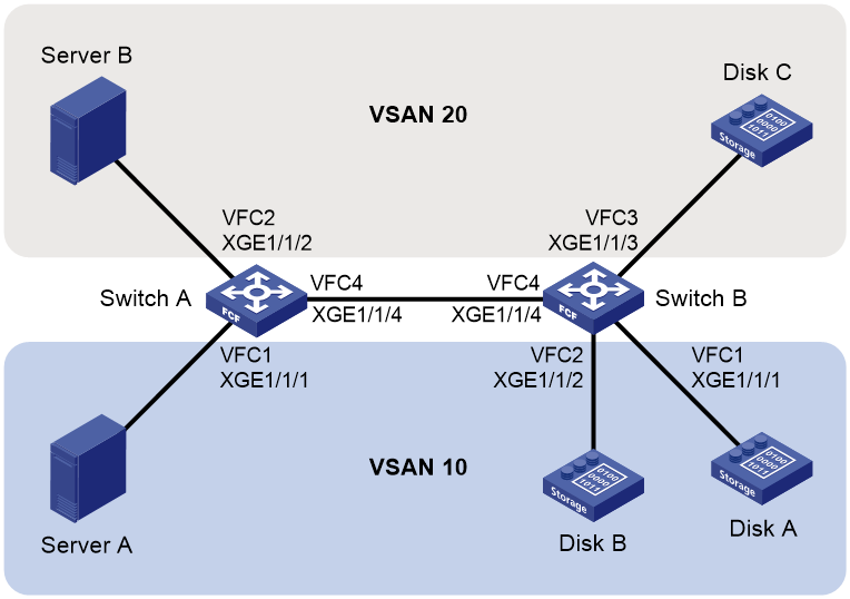

1. 组网需求
SAN网络如图5-2所示,要求:
·     服务器Server A能读写磁盘设备Disk A和Disk B中的数据;
·     服务器Server B只能读写磁盘设备Disk C中的数据。
2. 组网图
图5-2 配置VSAN组网图
3. 配置思路
·     为了实现上述需求,可将SAN网络划分为2个VSAN,分别为VSAN 10、VSAN 20,每个VSAN包含一组可以进行数据交互的服务器和磁盘设备。
·     FCF交换机Switch A上与服务器连接的2个接口需要配置为F模式,并将Trunk VSAN分别配置为VSAN 10、VSAN 20。
·     FCF交换机Switch B上与磁盘设备连接的3个接口需要配置为F模式,并将Trunk VSAN配置为VSAN 10或VSAN 20。
·     两台FCF交换机之间的链路需要同时收发2个VSAN的报文,因此,需将链路两端的接口配置为E模式,Trunk VSAN list中包括VSAN 10、VSAN 20。
4. 配置步骤
说明
本例中只列出VSAN相关配置,其它配置步骤略。
(1)     配置Switch A
[SwitchA] save
[SwitchA] quit
<SwitchA> reboot
# 配置FCoE模式为FCF模式,创建VSAN 10、20。
[SwitchA] vsan 10
[SwitchA] vsan 20
[SwitchA-vsan20] quit
[SwitchA-Vfc1] quit
# 配置以太网接口Ten-GigabitEthernet1/1/1允许VLAN 10的报文通过。
[SwitchA-Ten-GigabitEthernet1/1/1] port link-type trunk
[SwitchA-Ten-GigabitEthernet1/1/1] port trunk permit vlan 10
# 创建VFC接口VFC2,配置VFC2接口工作在F模式,将VFC2接口绑定到以太网接口Ten-GigabitEthernet1/1/2上,并将VFC2接口以Trunk方式加入VSAN 20,即允许VSAN 20的报文通过VFC2接口。
[SwitchA-Vfc2] fc mode f
[SwitchA-Vfc2] bind interface ten-gigabitethernet 1/1/2
[SwitchA-Vfc2] port trunk vsan 20
[SwitchA-Vfc2] quit
# 配置以太网接口Ten-GigabitEthernet1/1/2允许VLAN 20的报文通过。
[SwitchA-Ten-GigabitEthernet1/1/1] port trunk permit vlan 20
# 创建VFC接口VFC4,配置VFC4接口工作在E模式,将VFC4接口绑定到以太网接口Ten-GigabitEthernet1/1/4上,并将VFC4接口以Trunk方式加入VSAN 10、VSAN 20,即允许VSAN 10、VSAN 20的报文通过VFC4接口。
[SwitchA] interface vfc 4
[SwitchA-Vfc4] fc mode e
[SwitchA-Vfc4] bind interface ten-gigabitethernet 1/1/4
[SwitchA-Vfc4] port trunk vsan 10 20
[SwitchA-Vfc4] quit
# 配置以太网接口Ten-GigabitEthernet1/1/4允许VLAN 10、VLAN 20的报文通过。
[SwitchA] interface ten-gigabitethernet 1/1/4
[SwitchA-Ten-GigabitEthernet1/1/4] port link-type trunk
[SwitchA-Ten-GigabitEthernet1/1/4] port trunk permit vlan 10 20
[SwitchA-Ten-GigabitEthernet1/1/4] quit
# 开启VLAN 10的FCoE功能,并将其与VSAN 10进行映射。
[SwitchA] vlan 10
[SwitchA-vlan10] fcoe enable vsan 10
# 开启VLAN 20的FCoE功能,并将其与VSAN 20进行映射。
[SwitchA] vlan 20
[SwitchA-vlan20] fcoe enable vsan 20
[SwitchA] vsan 10
[SwitchA] vsan 20
[SwitchA-vsan20] zone default-zone permit
(2)     配置Switch B
Switch B上的配置与Switch A类似,配置步骤略。
5. 验证配置
(1)     在Switch A上进行验证
# 显示所有VSAN配置的接口成员。
[SwitchA] display vsan port-member
VSAN 1:
  Access Ports:
  Trunk Ports:
VSAN 10:
  Access Ports:
  Trunk Ports:
    Vfc1
    Vfc4
VSAN 20:
  Access Ports:
  Trunk Ports:
    Vfc2
    Vfc4
(2)     在Switch B上进行验证
验证结果与Switch A类似,显示内容略。

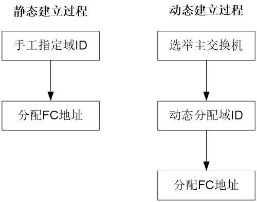

6 建立Fabric网络
6.1  简介
Fabric网络为服务器和磁盘设备提供数据传输服务。通过Fabric网络传输数据之前,必须为Fabric网络中的每台FCF交换机分配域ID、为Fabric网络连接的每个节点设备分配FC地址。
如图6-1所示,Fabric网络可以通过静态和动态两种方式建立:
·     静态方式:手工为网络中的所有交换机指定域ID,然后每台交换机为与之相连的N_Port分配FC地址。此方式适用于组网结构简单、规模较小的网络。静态方式可以有效避免不必要的网络震荡。
·     动态方式:自动进行主交换机选举,由选举出来的主交换机为网络中的所有交换机分配域ID,最后每台交换机为与之相连的N_Port分配FC地址。此方式适用于规模较大的网络,可以对整个网络进行集中管理。
图6-1 Fabric网络建立过程
下面将详细描述Fabric网络建立的每个过程。
6.1.1  选举主交换机
在Fabric网络的动态建立过程中,主交换机用来为网络中的所有交换机分配域ID。
在主交换机选举过程中,优先级(以小为优)最高的交换机将被选举为主交换机。如果多台交换机优先级相同,则选择交换机WWN最小的那台交换机作为主交换机。
主交换机的选举过程如下:
(1)     在开始主交换机选举时,所有交换机都认为自己是主交换机,记录本机信息为主交换机信息,同时启动超时时间为10秒的PSST(Principal Switch Selection Timer,主交换机选举定时器)定时器。
(2)     在PSST定时器超时前,交换机间通过交换携带有各自记录的主交换机信息的报文来选举主交换机。收到报文后,将本机记录的主交换机的优先级和WWN与报文中携带的主交换机的优先级和WWN进行比较,如果报文中携带的优先级更高,或者优先级相同但是WWN更小,则将本机的主交换机信息更新为报文中携带的主交换机信息,并通知其它交换机。最后,网络中所有交换机记录的主交换机信息将达成一致。
(3)     在PSST定时器超时后,如果记录的主交换机信息和本机信息一样,则该交换机成为主交换机。
主交换机选举出来后,主交换机的WWN作为Fabric网络的名称。
说明
6.1.2  分配域ID
前面已经说过,一台交换机以及其直连的N_Port形成一个域,每个域需要分配一个域ID。
FCF交换机可以自动分配域ID,也可通过配置静态指定域ID。
·     如果通过静态配置指定域ID,则需要为Fabric网络中的每台交换机都指定域ID,且每台交换机的域ID必须是唯一的。
·     如果动态分配域ID,则Fabric网络中的交换机会自动完成主交换机选举和域ID分配的过程。当主交换机被选举出来之后,由主交换机负责为网络中的每台交换机分配域ID。每一台交换机都会有一个唯一的域ID。
动态分配域ID的过程如下:
(1)     主交换机首先为自己分配域ID。如果主交换机上预先配置了自己想要获取的域ID,则主交换机将给自己分配该域ID;否则,主交换机将给自己随机分配一个域ID。主交换机给自己分配域ID后通知其下游交换机开始向其申请域ID。
(2)     下游交换机收到通知后,开始向主交换机申请域ID。如果下游交换机上配置了自己想要获取的域ID,则下游交换机将向主交换机申请该域ID。
(3)     主交换机在收到下游交换机的域ID申请后,给下游交换机分配域ID,并通知下游交换机。在分配域ID时:
·     如果下游交换机申请指定的域ID而且该域ID没有被主交换机分配出去,则主交换机将为之分配该域ID。
·     如果下游交换机没有申请指定的域ID或者主交换机无法为之分配指定的域ID,则主交换机将为之随机分配一个域ID。
·     如果所有可以分配的域ID都已经分配出去,则主交换机将通知下游交换机无法完成分配。
(4)     下游交换机在收到主交换机分配的域ID通知后:
·     如果下游交换机上配置了static模式的域ID(关于域ID模式的详细介绍请参见“6.7  配置域ID”),并且该域ID与主交换机为之分配的域ID不一样,或者主交换机通知无法完成分配,则下游交换机将隔离上游主链路(上游主链路对应的接口的状态变为down)。
·     否则,下游交换机接受主交换机分配的域ID,并通知其相邻的下游交换机开始向主交换机申请域ID。
(5)     重复步骤(2)~(4),直到所有的下游交换机都获得域ID。
说明
·     在动态分配域ID过程中,交换机若收到申请域ID的请求报文,则记录收到该报文的E_Port,此E_Port对应的链路称为下游主链路。
·     分配到的域ID将被记录到隐藏文件中。下次申请域ID时若无用户配置,则优先使用该文件中记录的域ID向主交换机申请。为防止频繁写该文件,域ID变化后会启动一个五秒钟的延迟定时器,超时后再将新的域ID写入该文件。若更新域ID后需要重启设备,请等待五秒,以保证最新的域ID已写入该文件。

当交换机获取到域ID之后,便可以为与其直连的N_Port分配FC地址。
FC地址中Domain_ID字段的值就是与N_Port相连的交换机的域ID,不需要分配;Area_ID和Port_ID字段的值由交换机统一分配。

6.18  建立Fabric网络典型配置举例
6.18.1  静态建立Fabric网络配置举例
1. 组网需求
网络由两台交换机Switch A、Switch B,和磁盘设备Disk、服务器Server组成。
网络结构比较简单,采用静态方式建立Fabric网络。
2. 组网图
图6-2 静态建立Fabric网络组网图
3. 配置步骤
说明
本例中只列出建立Fabric网络的相关配置,其它配置步骤略。
(1)     配置Switch A
[SwitchA] save
[SwitchA] quit
<SwitchA> reboot
# 关闭Fabric配置功能并把交换机模式配置为FCF模式。
[SwitchA] vsan 1
[SwitchA-vsan1] undo domain configure enable
# 配置Fabric网络的名称。
[SwitchA-vsan1] fabric-name 11:11:11:11:11:11:11:11
# 配置域ID为1。
[SwitchA-vsan1] domain-id 1 static
Nondisruptive reconfiguration might be performed or the switch might be isolated. Continue? [Y/N]:y
[SwitchA-vsan1] quit
# 创建VFC 1接口,配置VFC 1接口工作在F模式,将VFC 1接口绑定到以太网接口Ten-GigabitEthernet1/1/1上,并将VFC 1接口以Trunk方式加入VSAN 1,即允许VSAN 1的报文通过VFC 1接口。
[SwitchA-Vfc1] bind interface ten-gigabitethernet1/1/1
[SwitchA-Vfc1] quit
# 配置以太网接口Ten-GigabitEthernet1/1/1允许VLAN 20的报文通过。
[SwitchA] vlan 20
[SwitchA-Vlan20] quit
[SwitchA] interface ten-gigabitethernet1/1/1
# 创建VFC 2接口,配置VFC 2接口工作在E模式,将VFC 2接口绑定到以太网接口Ten-GigabitEthernet1/1/2上,并将VFC 2接口以Trunk方式加入VSAN 1,即允许VSAN 1的报文通过VFC 2接口。
[SwitchA-Vfc2] quit
[SwitchA] vlan 20
[SwitchA] interface ten-gigabitethernet1/1/2
# 开启VLAN 20的FCoE功能,并将其与VSAN 1进行映射。
[SwitchA] vlan 20
[SwitchA] vsan 1
[SwitchA-vsan1] zone default-zone permit

4. 验证配置
(1)     验证Switch A
[SwitchA-vsan1] display fc domain vsan 1
Domain Information of VSAN 1:
    Running time information:
        State: Stable
        Switch WWN: 48:33:43:2d:46:43:1A:1A
        Fabric name: 11:11:11:11:11:11:11:11
        Priority: 128
        Domain ID: 1
    Configuration information:
        Domain configure: Disabled
        Domain auto-reconfigure: Disabled
        Priority: 128
        Domain ID: 1 (static)
    Principal switch running time information:
        Priority: 128
    No interfaces available.
上述信息表明,域配置已经结束,Switch A的运行域ID是1。
(2)     验证Switch B
[SwitchB-vsan1] display fc domain vsan 1
        State: Stable
        Switch WWN: 48:33:43:2d:46:43:1B:1B
        Priority: 128
        Domain ID: 2
        Priority: 128
        Domain ID: 2 (static)
        Priority: 128
上述信息表明,域配置已经结束,Switch B的运行域ID是2。
6.18.2  动态建立Fabric网络配置举例
1. 组网需求
网络由交换机Switch A、Switch B、Switch C、Switch D,和磁盘设备Disk、服务器Server组成。
网络结构比较复杂,采用动态方式建立Fabric网络。
2. 组网图
图6-3 动态建立Fabric网络组网图
3. 配置步骤
说明

[SwitchA] vsan 1
(2)     配置Switch B
[SwitchB] save
[SwitchB] quit
<SwitchB> reboot
# 开启Fabric配置功能(本步骤可选,Fabric配置功能缺省开启),并把交换机模式配置为FCF模式。
[SwitchB] vsan 1
[SwitchB-vsan1] domain configure enable
# 配置交换机的优先级为1,使Switch B成为主交换机。
[SwitchB-vsan1] priority 1
[SwitchB-vsan1] quit
#开启VLAN 10的FCoE功能、并将其与VSAN 1进行映射。
[SwitchB] vlan 10
[SwitchB-vlan10] fcoe enable vsan 1
[SwitchB-vlan10] quit
# 创建VFC 1接口并将其与物理端口Ten-GigabitEthernet1/1/1绑定;将VFC 1接口配置为E模式、并以Trunk方式加入VSAN 1。
[SwitchB] interface Vfc 1
[SwitchB-Vfc1] bind interface ten-gigabitethernet1/1/1
[SwitchB-Vfc1] fc mode e
[SwitchB-Vfc1] port trunk vsan 1
[SwitchB-Vfc1] quit
# 创建VFC 2接口并将其与物理端口Ten-GigabitEthernet1/1/2绑定;将VFC 2接口配置为E模式、并以Trunk方式加入VSAN 1。
[SwitchB] interface Vfc 2
[SwitchB-Vfc2] quit
# 创建VFC 3接口并将其与物理端口Ten-GigabitEthernet1/1/3绑定;将VFC 3接口配置为E模式、并以Trunk方式加入VSAN 1。
[SwitchB] interface Vfc 3
[SwitchB-Vfc3] bind interface ten-gigabitethernet1/1/3
[SwitchB-Vfc3] fc mode e
[SwitchB-Vfc3] port trunk vsan 1
[SwitchB-Vfc3] quit
[SwitchB] vsan 1
[SwitchB-vsan1] zone default-zone permit
(3)     配置Switch C
<SwitchC> system-view
[SwitchC] system-working-mode advance
[SwitchC] save
[SwitchC] quit
<SwitchC> reboot
[SwitchC] fcoe-mode fcf
[SwitchC] vsan 1
[SwitchC-vsan1] domain configure enable
# 配置域ID为13。
[SwitchC-vsan1] domain-id 13 preferred
[SwitchC] vlan 10
[SwitchC-vlan10] fcoe enable vsan 1
[SwitchC-vlan10] quit
# 创建VFC 1接口并将其与物理端口Ten-GigabitEthernet1/1/1绑定;将VFC 1接口配置为F模式、并以Trunk方式加入VSAN 1。
[SwitchC] interface Vfc 1
[SwitchC-Vfc1] bind interface ten-gigabitethernet1/1/1
[SwitchC-Vfc1] fc mode f
[SwitchC-Vfc1] port trunk vsan 1
[SwitchC-Vfc1] quit
[SwitchC] interface Vfc 2
[SwitchC-Vfc2] bind interface ten-gigabitethernet1/1/2
[SwitchC-Vfc2] fc mode e
[SwitchC-Vfc2] port trunk vsan 1
[SwitchC-Vfc2] quit
[SwitchC] interface Vfc 3
[SwitchC-Vfc3] bind interface ten-gigabitethernet1/1/3
[SwitchC-Vfc3] fc mode e
[SwitchC-Vfc3] port trunk vsan 1
[SwitchC-Vfc3] quit
[SwitchC] vsan 1
[SwitchC-vsan1] zone default-zone permit
[SwitchC-vsan1] quit
(4)     配置Switch D
<SwitchD> system-view
[SwitchD] system-working-mode advance
[SwitchD] save
[SwitchD] quit
<SwitchD> reboot
[SwitchD] fcoe-mode fcf
[SwitchD] vsan 1
[SwitchD-vsan1] domain configure enable
# 配置域ID为14。
[SwitchD-vsan1] domain-id 14 preferred
[SwitchD] vlan 10
[SwitchD-vlan10] fcoe enable vsan 1
[SwitchD-vlan10] quit
[SwitchD] interface Vfc 1
[SwitchD-Vfc1] bind interface ten-gigabitethernet1/1/1
[SwitchD-Vfc1] fc mode f
[SwitchD-Vfc1] port trunk vsan 1
[SwitchD-Vfc1] quit
[SwitchD] interface Vfc 2
[SwitchD-Vfc2] bind interface ten-gigabitethernet1/1/2
[SwitchD-Vfc2] fc mode e
[SwitchD-Vfc2] port trunk vsan 1
[SwitchD-Vfc2] quit
[SwitchD] vsan 1
[SwitchD-vsan1] zone default-zone permit
[SwitchD-vsan1] quit
4. 验证配置
在Switch A上进行验证。
# 显示VSAN 1内的域信息。
        State: Stable
        Fabric name: 48:33:43:2d:46:43:1B:1B
        Priority: 128
        Domain ID: 11
        Domain configure: Enabled
        Fabric name: 48:33:43:2d:46:43:1A:1A
        Priority: 128
        Domain ID: 11 (preferred)
        Priority: 1
    Path          Interface
    Upstream      Vfc1
    Downstream    Vfc2
从上述信息可以看出,Switch A的配置已经结束,主交换机为Switch A分配的域ID为11。
# 显示VSAN 1内的域列表。
[SwitchA-vsan1] display fc domain-list vsan 1
Domain list of VSAN 1:
  Number of domains: 4
  Domain ID      WWN
  0x01(5)        48:33:43:2d:46:43:1B:1B [Principal]
  0x0b(11)       48:33:43:2d:46:43:1A:1A [Local]
  0x0d(13)       48:33:43:2d:46:43:1C:1C
  0x0e(14)       48:33:43:2d:46:43:1D:1D
从上述信息可以看出,Switch B成为主交换机,主交换机给自己随机分配了一个域ID 5。

7.5  FC路由与转发典型配置举例
7.5.1  FC静态路由配置举例
1. 组网需求
网络由三台FCF交换机Switch A、Switch B和Switch C组成。
要求:配置静态路由,使任意两台FCF交换机之间都能互通。
2. 组网图
图7-1 配置FC静态路由组网图
3. 配置步骤

7.5.2  FSPF配置举例
1. 组网需求
网络由两台FCF交换机组成,要求通过动态路由协议FSPF,使两台FCF交换机之间可以互通。
2. 组网图
图7-2 配置FSPF组网图
3. 配置步骤
说明
本例中只列出FC路由的相关配置,其它配置步骤略。
(1)     配置Switch A
[SwitchA] save
[SwitchA] quit
<SwitchA> reboot
# 配置FCoE模式为FCF模式。
# 创建VSAN 2并开启VSAN 2的Fabric配置功能。
[SwitchA] vsan 2
[SwitchA-vsan2] domain configure enable
# 配置域ID为1。
[SwitchA-vsan2] domain-id 1 static
# 全局开启FSPF功能。
[SwitchA-vsan2] fspf enable
[SwitchA-vsan2] quit
# 创建VFC接口VFC1,配置VFC1接口工作在E模式,将VFC1接口绑定到以太网接口Ten-GigabitEthernet1/1/1上,并将VFC1接口以Trunk方式加入VSAN 2,即允许VSAN 1的报文通过VFC1接口。
[SwitchA-Vfc1] fc mode e
[SwitchA-Vfc1] port trunk vsan 2
[SwitchA-Vfc1] quit
# 开启VLAN 10的FCoE功能,并将其与VSAN 2进行映射。
[SwitchA] vlan 10
[SwitchA-vlan10] fcoe enable vsan 2
# 开启VFC1接口的FSPF功能。
[SwitchA-Vfc1] undo fspf silent vsan 2
[SwitchA-Vfc1] quit
(2)     配置Switch B
[SwitchB] save
[SwitchB] quit
<SwitchB> reboot
# 配置FCoE模式为FCF模式。
[SwitchB] vsan 2
[SwitchB-vsan2] domain configure enable
# 配置域ID为2。
[SwitchB-vsan2] domain-id 2 static
# 全局开启FSPF功能。
[SwitchB-vsan2] fspf enable
[SwitchB-vsan2] quit
[SwitchB] interface vfc 1
[SwitchB-Vfc1] bind interface ten-gigabitethernet 1/1/1
[SwitchB-Vfc1] port trunk vsan 2
[SwitchB-Vfc1] quit
[SwitchB] interface ten-gigabitethernet 1/1/1
[SwitchB-Ten-GigabitEthernet1/1/1] port link-type trunk
[SwitchB-Ten-GigabitEthernet1/1/1] port trunk permit vlan 10
[SwitchB-Ten-GigabitEthernet1/1/1] quit
[SwitchB] vlan 10
[SwitchB-vlan10] fcoe enable vsan 2
# 开启VFC1接口的FSPF功能。
[SwitchB-Vfc1] undo fspf silent vsan 2
[SwitchB-Vfc1] quit
4. 验证配置
# 显示Switch A的FSPF邻居信息。
[SwitchA] display fspf neighbor
FSPF neighbor information of VSAN 2(01):
  Interface   NbrDomain   IfIndex   NbrIfIndex   Dead Time   State
  Vfc1        2           0x68      0x68         00:01:06    Full
# 显示Switch A路由表相关信息。
[SwitchA] display fc routing-table vsan 2

VSAN的划分实现了将一个物理连通的SAN分割成多个逻辑上的虚拟SAN。每个VSAN相互隔离,并独立提供服务,增强了网络的适应性和安全性,使其能够为用户提供更有效的服务。但仅通过VSAN却不能对接入Fabric的服务器及磁盘设备(即N_Port)进行访问控制,它们发送的报文不会带有VSAN信息,所以其所属的VSAN只能由与其连接的FCF交换机的端口(F_Port)所在的VSAN决定,如果F_Port所在VSAN相同,表明对应N_Port属于同一个VSAN。相同VSAN内的N_Port,只要注册了名称服务就可以相互访问,这样给数据安全带来隐患,尤其是在不同的操作系统环境下,很容易对磁盘数据造成破坏。
Zone特性则可以有效解决上述问题,其原理是:在VSAN内进一步划分区域(Zone),在Zone内根据不同的目的添加不同的N_Port成员或F_Port成员。使不同Zone内的N_Port成员之间相互隔离,以达到访问控制的目的。
将一个F_Port添加到某个Zone内的效果是将该F_Port下登录的所有N_Port批量加入该Zone内,方便配置。

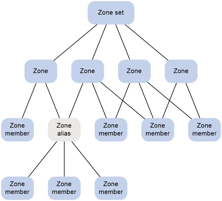

8.1.3  Zone数据库
为了控制N_Port之间的访问权限,可以将N_Port按照应用的需要划分到不同的Zone中,这些Zone形成一个集合Zone set。同样的N_Port集合,如果划分Zone的策略不同,将会形成多个Zone set。这些按照不同策略划分出来的各个Zone以及Zone set组成了Zone数据库。
1. Zone数据库结构
Zone数据库是按照Zone set、Zone、Zone member三级基本对象进行组织的,如图8-1所示。
图8-1 Zone数据库结构
·     Zone set是Zone的集合;Zone是Zone member的集合;Zone member是Zone的成员,每个成员都是一个N_Port或F_Port,称为N_Port成员或F_Port成员。N_Port成员可以通过PWWN(即N_Port的WWN)、FC地址进行标识,F_Port成员可以通过FWWN(即F_Port的WWN)进行标识。
·     每个VSAN内可以配置多个Zone set,每个Zone set内可以包含多个Zone,每个Zone内可以包含多个Zone member。
·     为了配置方便,Zone成员配置还支持使用Zone别名,即Zone alias。Zone别名为N_Port的集合,可以将其作为一个整体使用。如果多个Zone内包含很多相同的公共Zone member,可以将这些公共Zone member先加入到同一个Zone别名中,再通过在不同的Zone中引用该Zone别名,达到简化配置的目的。

图8-3 扩散过程报文交互图
(1)     首先,管理交换机要通过ACA请求报文,获取各被管理交换机的状态,该报文带有管理交换机所知道的全网的Domain ID列表,即Fabric中所有交换机的地址。管理交换机向各被管理交换机发送ACA请求报文后进入锁定状态。各被管理交换机收到ACA请求报文后,将报文中的Domain ID列表与本地所知道的Domain ID列表进行比较。如果列表一致,表示Fabric处于稳定状态[1]。这时可以进行同步并回应ACC(确认)报文,同时进入修改授权状态,即进行锁定。否则,如果交换机已经处于修改授权状态,或由于其它原因导致不能处理该报文,则回应RJT(拒绝)报文。
(2)     管理交换机只有等到所有被管理交换机都回应ACC报文后,才开始通过发送SFC请求报文进行数据同步。否则发送RCA请求报文,使各交换机解除修改授权状态[2]。
(3)     管理交换机向所有被管理交换机发送SFC请求报文,报文携带了要同步的数据,包括Active Zone set、Zone数据库内容。各个被管理交换机收到SFC请求报文后,如果发现携带有Zone数据库内容,则计算本地Zone数据库被替换后整机Zone set、Zone、Zone别名的总数是否超过各自的规格限制,如果没有超过规格限制则回应ACC报文,否则回应RJT报文。
(4)     管理交换机只有等到所有被管理交换机都回应ACC报文后,才向所有被管理交换机发送UFC请求报文,通知其根据收到的数据更新各自的本地数据。否则发送RCA请求报文,使各交换机解除修改授权状态。
(5)     各个被管理交换机收到UFC请求报文后,开始更新本地的Zone set数据库,如果更新成功回应ACC报文,否则回应RJT报文。
(6)     管理交换机在收到所有交换机的响应后,发送RCA请求报文,使各交换机解除修改授权状态。
(7)     各个被管理交换机收到RCA请求报文后,解除本机的修改授权状态,并回应ACC报文。
(8)     管理交换机收到所有被管理交换机的ACC报文后解除本机的锁定状态。

图8-4 两台交换机Zone合并过程图
(1)     A和B互为新邻居,且假设首先由A向B发起合并:
a.     A向B发送MRRA请求报文,该报文中携带着本地需要合并的数据的规模;
b.     B接收到A发送的MRRA请求报文后,根据报文中的数据规模并结合本地数据规模判断是否能够接受此次合并,如果能接受,则回应ACC报文,否则回应RJT报文;
c.     A收到B回复的ACC报文后,向B发送MR请求报文,该报文中携带了A的Zone数据;
d.     B收到A发送的MR请求报文后,获取报文中的Zone数据并与本地的Zone数据进行合并。合并成功向A回应ACC报文,否则回应RJT报文并携带合并失败的原因。
(2)     A向B发起的合并过程完成之后,如果B发现本地数据与从A同步过来的数据完全一致,或者本地数据是从A同步过来的数据的子集,则结束A和B之间的合并过程,否则,B将继续发起向A的合并。由B向A发起的合并过程与由A向B发起的合并过程类似,如图中5、6、7、8所示。
(3)     A向B发起的合并过程完成之后,如果B发现本地数据库因为合并发生了变化,将会试图将这种变化同步到整个网络,这种同步是通过B向自己的所有邻居发起合并过程完成的。
(4)     A和B之间,至多经过两个单向的合并过程即可保证两台交换机之间数据的一致性。

8.5  FC Zone典型配置举例
1. 组网需求
VSAN 1内3台服务器和3个磁盘设备共同接入一个Fabric中,节点设备分别以FC地址或PWWN进行标识,如图8-5所示。所有节点设备均已向交换机完成注册。
VSAN 1中需要对访问权限进行控制,具体需求如下:
·     服务器Server A不访问磁盘,但以后有可能添加访问磁盘需求。
·     服务器Server B能访问磁盘Disk A、Disk B、Disk C的数据。
·     服务器Server C能访问磁盘Disk B、Disk C的数据。
·     服务器之间不能相互访问。
2. 组网图
图8-5 配置FC Zone组网图
3. 配置思路
为实现上述需求,考虑将VSAN 1划分为3个Zone,其中:
·     Zone1包括Server A
·     Zone2包括Server B、Disk A、Disk B、Disk C
·     Zone3包括Server C、Disk B 、Disk C
·     Zone2开启Pairwise特性,配置Server B角色为Initiator,Disk A、Disk B、Disk C角色为Target
·     Zone3开启Pairwise特性,配置Server C角色为Initiator,Disk B、Disk C角色为Target
同时创建Zone别名Alias1包含Disk B、Disk C,以简化配置。
创建Zone set Zoneset1包括Zone1、Zone2、Zone3并激活生效。
在Switch A上进行配置并激活,将当前完整数据库配置同步到Switch B。
4. 配置步骤
说明
·     只需在Switch A上进行如下配置,Switch B上不需要进行Zone相关配置。
·     本例中只列出Zone相关配置,其它配置步骤略。
[SwitchA] save
[SwitchA] quit
<SwitchA> reboot
# 配置FCoE模式为FCF模式。
# 配置VSAN 1工作在增强Zone模式。
[SwitchA] vsan 1
[SwitchA-vsan1] zone mode enhanced
The zoning database in this switch would be distributed throughout the fabric. Continue? [Y/N]:y
[SwitchA-vsan1]
# 创建Zone别名Alias1,添加PWWN为22:33:44:55:66:77:88:99、FC地址为020004的两个成员,即Disk B和Disk C,角色均为Target。
[SwitchA-vsan1] zone-alias name Alias1
[SwitchA-vsan1-zone-alias-Alias1] member pwwn 22:33:44:55:66:77:88:99 target
[SwitchA-vsan1-zone-alias-Alias1] member fcid 020004 target
[SwitchA-vsan1-zone-alias-Alias1] quit
# 创建Zone1,添加FC地址为010001的成员。创建Zone2,开启其Pairwise特性,添加FC地址为010002的成员,角色为Initiator;添加PWWN为11:22:33:44:55:66:77:88的成员,角色为Target;添加Zone别名为Alias1的成员。创建Zone3,开启其Pairwise特性,添加FC地址为010003的成员,角色为Initiator;添加Zone别名为Alias1的成员。
[SwitchA-vsan1] zone name Zone1
[SwitchA-vsan1-zone-Zone1] member fcid 010001
[SwitchA-vsan1-zone-Zone1] quit
[SwitchA-vsan1] zone name Zone2
[SwitchA-vsan1-zone-Zone2] pairwise-zoning enable
[SwitchA-vsan1-zone-Zone2] member fcid 010002 initiator
[SwitchA-vsan1-zone-Zone2] member pwwn 11:22:33:44:55:66:77:88 target
[SwitchA-vsan1-zone-Zone2] member zone-alias Alias1
[SwitchA-vsan1-zone-Zone2] quit
[SwitchA-vsan1] zone name Zone3
[SwitchA-vsan1-zone-Zone3] pairwise-zoning enable
[SwitchA-vsan1-zone-Zone3] member fcid 010003 initiator
[SwitchA-vsan1-zone-Zone3] member zone-alias Alias1
[SwitchA-vsan1-zone-Zone3] quit
# 创建Zone set Zoneset1,添加Zone1、Zone2、Zone3为其成员。
[SwitchA-vsan1] zoneset name Zoneset1
[SwitchA-vsan1-zoneset-Zoneset1] member Zone1
[SwitchA-vsan1-zoneset-Zoneset1] member Zone2
[SwitchA-vsan1-zoneset-Zoneset1] member Zone3
[SwitchA-vsan1-zoneset-Zoneset1] quit
# 配置扩散和合并类型为完全扩散和完全合并,即携带完整数据库信息进行数据同步。
[SwitchA-vsan1] zoneset distribute full
# 激活Zone set并发起向全网的扩散过程。
[SwitchA-vsan1] zoneset activate name Zoneset1
5. 验证配置
在Switch A和Switch B上通过显示命令都能够观察到Zone配置结果和数据同步结果。下面以Switch B上的显示为例:
# 查看VSAN 1内的Zone set相关信息。
<SwitchB> display zoneset vsan 1
VSAN 1:
    zone name Zone1
      fcid 0x010001
    zone name Zone2
      fcid 0x010002 initiator
      zone-alias Alias1
        fcid 0x020004 target
    zone name Zone3
      fcid 0x010003 initiator
      zone-alias Alias1
# 查看VSAN 1内Zone2的相关信息。
<SwitchB> display zone name Zone2 vsan 1
VSAN 1:
  zone name Zone2
    zone-alias Alias1
# 查看所有Zone别名的相关信息。
<SwitchB> display zone-alias
VSAN 1:
# 查看FC地址类型成员020004所属于的Zone或Zone别名。
<SwitchB> display zone member fcid 020004
fcid 0x020004
VSAN 1:
  zone-alias Alias1
    zone Zone2
    zone Zone3
# 查看VSAN 1内的Active Zone set相关信息。
<SwitchB> display zoneset active vsan 1
VSAN 1:
    zone name Zone1
      *fcid 0x010001
    zone name Zone2
      *fcid 0x010002
      *fcid 0x020004
      *fcid 0x020005 [pwwn 22:33:44:55:66:77:88:99]
      *fcid 0x020006 [pwwn 11:22:33:44:55:66:77:88]
    zone name Zone3
      *fcid 0x010003
      *fcid 0x020004
9 NPV
9.1  NPV简介
NPV功能可以使FC SAN中的交换机突破239台最大数目的限制,扩充网络的规模。
NPV交换机位于Fabric网络边缘,处于节点设备与核心交换机之间,将节点设备的流量转发到核心交换机。NPV的典型组网如图9-1所示。
图9-1 NPV典型组网图
提示
NPV交换机和核心交换机之间必须直连。
9.1.1  下行口和下行链路
NPV交换机上,和节点设备相连的接口称为下行口,也称之为server interface。
下行口是VFC接口,且接口必须配置为F模式。
下行链路是NPV交换机和节点设备之间的链路。
每个下行口会唯一映射到一个生效(链路up)的上行口,所有和该下行口相连的节点设备的数据都会通过映射的上行口转发到核心交换机。
9.1.2  上行口和上行链路
NPV交换机上,和核心交换机相连的接口称为上行口,也称之为external interface。
上行口是VFC接口,且接口必须配置为NP模式。
上行链路是NPV交换机和核心交换机之间的链路。
在上行链路生效后,NPV交换机向核心交换机发送FLOGI报文进行注册,核心交换机将为上行口(NP端口)分配一个FC地址。随后,NPV交换机将向核心交换机的名称服务进行注册。后续,当NPV交换机从下行口上收到节点设备发送的报文(包括注册报文在内的所有报文)时,NPV交换机负责将报文从该下行口映射的上行口发送给核心交换机,并将回应报文从下行口转发给节点设备。
9.1.3  上下行口流量映射
NPV交换机会自动的进行上下行口的映射,在下行口生效前,NPV交换机会从当前所有生效的上行口中选择一个负载最小的上行口,将下行口映射到选中的上行口。这里的负载是指上行口上映射的下行口的数目。
在自动映射不能满足组网需求(比如需要下行口通过指定的上行口连接到Fabric网络)时,可以通过配置上下行口映射关系来将下行口映射到指定的上行口或上行口的集合。一旦配置了映射关系,则下行口就只能映射到用户配置的上行口,如果配置的上行口都没有生效,则下行口也无法生效。
在有配置的映射关系时,进行上下行口映射是从用户配置的上行口集合中选择负载最小的上行口,然后将下行口映射到选中的上行口。
上下行口建立映射关系后,从下行口过来的流量均通过映射的上行口进行转发。

9.8  NPV典型配置举例
9.8.1  NPV配置举例
1. 组网需求
如图9-2所示,网络由边缘交换机Switch A、核心交换机Switch B和两个服务器组成。
要求:将边缘交换机Switch A配置为NPV交换机,以便扩充网络规模。
2. 组网图
图9-2 配置NPV组网图

(1)     配置Switch A
[SwitchA] save
[SwitchA] quit
<SwitchA> reboot
# 配置Switch A的FCoE模式为NPV模式,进入VSAN 1的视图。
[SwitchA] fcoe-mode npv
[SwitchA] vsan 1
# 创建VFC接口VFC1,将VFC1接口绑定到以太网接口Ten-GigabitEthernet1/1/1上,并将VFC1接口以Trunk方式加入VSAN 1,即允许VSAN 1的报文通过VFC1接口。
[SwitchA-Vfc1] quit
# 创建VFC接口VFC2,将VFC2接口绑定到以太网接口Ten-GigabitEthernet1/1/2上,并将VFC2接口以Trunk方式加入VSAN 1,即允许VSAN 1的报文通过VFC2接口。
[SwitchA-Vfc2] quit
# 配置以太网接口Ten-GigabitEthernet1/1/2允许VLAN 10的报文通过。
[SwitchA-Ten-GigabitEthernet1/1/2] port trunk permit vlan 10
# 创建VFC接口VFC3,将VFC3接口绑定到以太网接口Ten-GigabitEthernet1/1/3上,并将VFC3接口以Trunk方式加入VSAN 1,即允许VSAN 1的报文通过VFC3接口。
[SwitchA] interface vfc 3
[SwitchA-Vfc3] bind interface ten-gigabitethernet 1/1/3
[SwitchA-Vfc3] port trunk vsan 1
[SwitchA-Vfc3] quit
# 配置以太网接口Ten-GigabitEthernet1/1/3允许VLAN 10的报文通过。
# 开启VLAN 10的FCoE功能,并将其与VSAN 1进行映射。
[SwitchA] vlan 10
# 配置上行口。
[SwitchA-Vfc3] fc mode np
[SwitchA-Vfc3] quit
# 配置下行口。
[SwitchA-Vfc1] quit
[SwitchA-Vfc2] quit
(2)     配置Switch B
[SwitchB] save
[SwitchB] quit
<SwitchB> reboot
# 配置Switch B的FCoE模式为FCF模式,进入VSAN 1的视图。
[SwitchB] vsan 1
# 创建VFC接口VFC3,配置VFC3接口工作在F模式,将VFC3接口绑定到以太网接口Ten-GigabitEthernet1/1/3上,并将VFC3接口以Trunk方式加入VSAN 1,即允许VSAN 1的报文通过VFC3接口。
[SwitchB] interface vfc 3
[SwitchB-Vfc3] fc mode f
[SwitchB-Vfc3] bind interface ten-gigabitethernet 1/1/3
[SwitchB-Vfc3] quit
[SwitchB] interface ten-gigabitethernet 1/1/3
[SwitchB-Ten-GigabitEthernet1/1/3] port link-type trunk
[SwitchB-Ten-GigabitEthernet1/1/3] port trunk permit vlan 10
[SwitchB-Ten-GigabitEthernet1/1/3] quit
[SwitchB] vlan 10
4. 验证配置
# 显示NPV交换机Switch A的下行口上连接的节点设备的Login信息和映射的上行口。
[SwitchA] display npv login
Server                                                                  External
Interface VSAN FCID     Node WWN                Port WWN                Interface
Vfc1      1    0x010001 21:00:00:00:c8:00:e4:30 20:00:00:00:c8:60:e4:9a Vfc3
Vfc2      1    0x010002 21:00:00:00:c9:00:e4:30 20:00:00:00:c9:60:e4:9a Vfc3
# 显示NPV交换机Switch A的状态信息。
[SwitchA] display npv status
External Interfaces:
  Interface: Vfc3    VSAN tagging mode: Tagging
    VSAN  State  FCID
    1     Up     0x010000
  Number of External Interfaces: 1
Server Interfaces:
  Interface : Vfc1    VSAN tagging mode: Tagging
    VSAN  State
    1     Up
  Interface : Vfc2    VSAN tagging mode: Tagging
    VSAN  State
    1     Up
  Number of Server Interfaces: 2
# 显示NPV交换机Switch A上的流量映射信息。
[SwitchA] display npv traffic-map
NPV traffic map information of VSAN 1:
Server Interface       External Interface
Vfc1                   Vfc3
Vfc2                   Vfc3
10 FIP Snooping
10.1  FIP Snooping简介
在FC Fabric网络中,节点设备必须向Fabric注册后才能和FC SAN中设备进行通信。节点设备和FCF交换机之间的物理连接是点对点的,只有节点设备成功注册后,FCF交换机上连接这个节点设备的接口才能up,所以FCF交换机可以控制只有成功注册的节点设备才可以和FC SAN中的设备进行通信。
FCoE增加了组网的灵活性,在ENode和FCF交换机之间可以存在Transit交换机,这就使得FCF交换机和ENode之间的物理连接不再是点对点连接,这样则会出现即使没有注册的ENode设备也可能通过FCF交换机和FC SAN中的设备进行通信。比如,两个ENode通过一台Transit交换机接入到同一台FCF交换机,其中一个ENode在FCF交换机上成功注册后,FCF交换机上的接口变为up,此时,另外一个没有注册的ENode就可以通过该FCF交换机和FC SAN中的设备进行通信了。
FIP Snooping(FCoE Initialization Protocol Snooping,FCoE初始化探测协议)可以解决上述问题,它是应用在FCoE网络边缘设备上的一种安全特性,该特性只能运行在Transit交换机上。FIP Snooping通过对报文MAC地址的检查来限定ENode发送的报文仅能转发给FCF交换机,不能转发给ENode,且只有成功注册的ENode发送的FCoE报文才能被Transit交换机转发给FCF交换机,以及限定FCF交换机发送的FCoE报文仅能被Transit交换机转发给已经注册的ENode。
10.1.1  FIP Snooping典型组网
FIP Snooping典型组网如图10-1所示。ENode通过Transit交换机接入FCF交换机。
图10-1 FIP Snooping组网
在Transit交换机上开启FIP Snooping功能,并将以太网接口配置为正确的模式后,就可以控制ENode和FCF交换机之间报文的交互,以达到安全接入和通信的目的。
10.1.2  FIP Snooping工作机制
开启VLAN的FIP Snooping功能后,Transit交换机上的以太网接口开始根据FIP协议报文(以太网报文类型为0x8914)来建立FIP Snooping规则,然后根据FIP Snooping规则来控制FCoE报文(以太网报文类型为0x8906)的转发。

1. 组网需求
网络由两台分别工作在Transit模式和FCF模式的交换机以及ENode节点组成。
要求配置FIP Snooping功能,使ENode和FCF交换机之间可以进行可靠的通信。
2. 组网图
图10-2 配置FIP Snooping组网图
3. 配置步骤
(1)     配置Transit交换机
<Transit> system-view
[Transit] system-working-mode advance
[Transit] save
[Transit] quit
<Transit> reboot
# 配置FCoE模式为Transit模式。
[Transit] fcoe-mode transit
# 开启VLAN 10的FIP Snooping功能。
[Transit] vlan 10
[Transit-vlan10] fip-snooping enable
# 配置VLAN 10的FC-MAP值为0x0EFC01。
[Transit-vlan10] fip-snooping fc-map 0efc01
[Transit-vlan10] quit
# 配置以太网接口Ten-GigabitEthernet1/1/1允许VLAN 10的报文通过,并将该接口配置为ENode模式。
[Transit] interface ten-gigabitethernet 1/1/1
[Transit-Ten-GigabitEthernet1/1/1] port link-type trunk
[Transit-Ten-GigabitEthernet1/1/1] port trunk permit vlan 10
[Transit-Ten-GigabitEthernet1/1/1] fip-snooping port-mode enode
[Transit-Ten-GigabitEthernet1/1/1] quit
# 配置以太网接口Ten-GigabitEthernet1/1/2允许VLAN 10的报文通过,并将该接口配置为FCF模式。
[Transit] interface ten-gigabitethernet 1/1/2
[Transit-Ten-GigabitEthernet1/1/2] port link-type trunk
[Transit-Ten-GigabitEthernet1/1/2] port trunk permit vlan 10
[Transit-Ten-GigabitEthernet1/1/2] fip-snooping port-mode fcf
[Transit-Ten-GigabitEthernet1/1/2] quit
(2)     配置FCF交换机
<FCF> system-view
[FCF] system-working-mode advance
[FCF] save
[FCF] quit
<FCF> reboot
# 配置FCoE模式为FCF模式。
<FCF> system-view
[FCF] fcoe-mode fcf
# 配置FC-MAP值为0x0EFC01。
[FCF] fcoe fcmap 0efc01
Changing the FC-MAP will flap all VFC interfaces. Continue? [Y/N]:y
# 创建VSAN 10。
[FCF] vsan 10
[FCF-vsan10] quit
# 创建VFC接口VFC2,配置VFC2接口工作在F模式,将VFC2接口绑定到以太网接口Ten-GigabitEthernet1/1/2上,并将VFC2接口以Trunk方式加入VSAN 10,即允许VSAN 10的报文通过VFC2接口。
[FCF] interface vfc 2
[FCF-vfc2] fc mode f
[FCF-vfc2] port trunk vsan 10
[FCF-vfc2] bind interface ten-gigabitethernet 1/1/2
[FCF-Vfc2] quit
[FCF] interface ten-gigabitethernet 1/1/2
[FCF-Ten-GigabitEthernet1/1/2] port link-type trunk
[FCF-Ten-GigabitEthernet1/1/2] port trunk permit vlan 10
[FCF-Ten-GigabitEthernet1/1/2] quit
[FCF] vlan 10
[FCF-vlan10] fcoe enable vsan 10
4. 验证配置
# 显示Transit交换机获取到的ENode信息。
[Transit] display fip-snooping enode
VLAN 10:
Interface   ENode WWN                  ENode MAC
XGE1/1/1    10:00:00:11:22:00:0d:01    0000-1234-0d01
# 显示Transit交换机获取到的FCF交换机信息。
[Transit] display fip-snooping fcf
VLAN 10:
Interface   FCF MAC          FCF WWN                 Fabric Name                ENode
XGE1/1/2    0000-1234-0e01   10:00:00:11:22:00:0e:01 10:00:00:11:22:00:0e:01    1
# 显示FIP Snooping的会话信息。
[Transit] display fip-snooping sessions
VLAN 10:
FCF MAC          ENode MAC         VN_Port MAC     VN_Port WWN
0000-1234-0e01   0000-1234-0d01    0efc-0001-0000  af:10:01:11:22:00:0d:01
# 显示已经下刷的FIP Snooping规则。
[Transit] display fip-snooping rules
Slot 1:
  VLAN 10:
    FCF rules information:
      Interface   Source MAC/Mask     Destination MAC/Mask   Context
      XGE1/1/2    0000-1234-0e01/48   0efc-0000-0000/24      ffffffff
    ENode rules information:
      XGE1/1/1    0efc-0001-0000/48   0000-1234-0e01/48      ffffffff

11.4  FCS典型配置举例
1. 组网需求
通过FCS获取Fabric网络的拓扑信息,以供管理应用程序使用。
2. 组网图
图11-1 配置FCS组网图
3. 配置步骤
说明
本例中只列出FCS相关配置,其它配置步骤略。
# 配置Switch A工作模式为高级模式并保存配置重启设备(如果已经配置设备为高级模式此步骤可略)。
[SwitchA] save
[SwitchA] quit
<SwitchA> reboot
# 配置Switch A的FCoE模式为FCF模式。
# 在Switch A上发起拓扑发现。
[SwitchA] fcs discovery start vsan 1
4. 验证配置
# 显示Switch A上VSAN 1下的FCS数据库信息。
[SwitchA] display fcs database vsan 1
FCS Local Database in VSAN 1:
  IE WWN                   : 10:00:00:11:22:00:01:01
  Domain ID                : 0x01
  Management address list  : snmp://192.168.0.1
  Fabric name              : 10:00:00:11:22:00:01:01
  Logical name             : SwitchA
  Information list         : H3C#H3C S7502E-XS#Version 7.1.045, Beta 7143
  IE ports:
    Interface   Port WWN                  Port type   Attached port WWNs
    Vfc1        e1:01:00:11:22:00:01:01   E_Port      e2:01:00:11:22:00:01:01
    Vfc2        e1:01:00:11:22:00:01:02   E_Port      e3:01:00:11:22:00:01:01
  IE WWN                   : 10:00:00:11:22:00:01:02
  Domain ID                : 0x02
  Management address list  : snmp://192.168.0.2
  Logical name             : SwitchB
  IE ports:
    -           e2:01:00:11:22:00:01:01   E_Port      e1:01:00:11:22:00:01:01
    -           e2:01:00:11:22:00:01:02   E_Port      e3:01:00:11:22:00:01:02
    -           e2:01:00:11:22:00:01:03   E_Port      e4:01:00:11:22:00:01:01
  IE WWN                   : 10:00:00:11:22:00:01:03
  Domain ID                : 0x03
  Management address list  : snmp://192.168.0.3
  Logical name             : SwitchC
  IE ports:
    -           e3:01:00:11:22:00:01:01   E_Port      e1:01:00:11:22:00:01:02
    -           e3:01:00:11:22:00:01:02   E_Port      e2:01:00:11:22:00:01:02
    -           e3:01:00:11:22:00:01:03   F_Port      48:33:43:2d:46:43:1A:1A
  IE WWN                   : 10:00:00:11:22:00:01:04
  Domain ID                : 0x04
  Management address list  : snmp://192.168.0.4
  Logical name             : SwitchD
  IE ports:
    -           e4:01:00:11:22:00:01:01   E_Port      e2:01:00:11:22:00:01:03
    -           e4:01:00:11:22:00:01:02   F_Port      48:33:43:2d:46:43:1B:1B
# 显示Switch A上VSAN 1下FCS的IE简要信息。
[SwitchA] display fcs ie vsan 1
IE List for VSAN 1:
  IE WWN                  Domain ID  Mgmt addr list           Logical name
  10:00:00:11:22:00:01:01 0x01       snmp://192.168.0.1       SwitchA
  10:00:00:11:22:00:01:02 0x02       snmp://192.168.0.2       SwitchB
  10:00:00:11:22:00:01:03 0x03       snmp://192.168.0.3       SwitchC
  10:00:00:11:22:00:01:04 0x04       snmp://192.168.0.4       SwitchD
Total 4 IEs in Fabric.
# 显示Switch A上VSAN 1下FCS的端口简要信息。
[SwitchA] display fcs port vsan 1
Port List for VSAN 1:
  IE WWN: 10:00:00:11:22:00:01:01
    Port WWN                Port type Tx type              Module type
    e1:01:00:11:22:00:01:01 E_Port    10GBASE-CX4          SFP with serial ID
    e1:01:00:11:22:00:01:02 E_Port    10GBASE-CX4          SFP with serial ID
  Total 2 switch-ports in IE.
  IE WWN: 10:00:00:11:22:00:01:02
    e2:01:00:11:22:00:01:01 E_Port    10GBASE-CX4          SFP with serial ID
    e2:01:00:11:22:00:01:02 E_Port    10GBASE-CX4          SFP with serial ID
    e2:01:00:11:22:00:01:03 E_Port    10GBASE-CX4          SFP with serial ID
  Total 3 switch-ports in IE.
  IE WWN: 10:00:00:11:22:00:01:03
    e3:01:00:11:22:00:01:01 E_Port    10GBASE-CX4          SFP with serial ID
    e3:01:00:11:22:00:01:02 E_Port    10GBASE-CX4          SFP with serial ID
    e3:01:00:11:22:00:01:03 F_Port    10GBASE-CX4          SFP with serial ID
  IE WWN: 10:00:00:11:22:00:01:04
    e4:01:00:11:22:00:01:01 E_Port    10GBASE-CX4          SFP with serial ID
    e4:01:00:11:22:00:01:02 F_Port    10GBASE-CX4          SFP with serial ID

1. 组网需求
检查Switch A和Switch B之间是否可达。
2. 组网图
图13-1 配置FC Ping组网图
3. 配置步骤
(1)     配置Switch A
[SwitchA] save
[SwitchA] quit
<SwitchA> reboot
# 配置FCoE模式为FCF模式。
# 开启VSAN 1的Fabric配置功能。
[SwitchA] vsan 1
[SwitchA-vsan1] domain configure enable
# 配置Switch A的域ID为1。
# 创建VFC接口VFC1,配置VFC1接口工作在E模式,将VFC1接口绑定到以太网接口Ten-GigabitEthernet1/1/1上,并将VFC1接口以Trunk方式加入VSAN 1,即允许VSAN 1的报文通过VFC1接口。
[SwitchA-Vfc1] quit
[SwitchA] vlan 10
# 在Switch A上配置静态路由。
[SwitchA] vsan 1
[SwitchA-vsan1] fc route-static 020000 8 vfc 1
[SwitchB] vlan 10
# 在Switch B上配置静态路由。
[SwitchB] vsan 1
[SwitchB-vsan1] fc route-static 010000 8 vfc 1
4. 验证配置
# 在Switch A上使用fcping命令验证Switch B是否可达。
[SwitchA] fcping fcid fffc02 vsan 1
FCPING fcid 0xfffc02: 128 data bytes, press CTRL+C to break.
Reply from 0xfffc02: bytes = 128 time = 23 ms
Reply from 0xfffc02: bytes = 128 time = 9 ms
Reply from 0xfffc02: bytes = 128 time = 19 ms
Reply from 0xfffc02: bytes = 128 time = 14 ms
Reply from 0xfffc02: bytes = 128 time = 25 ms
--- 0xfffc02 fcping statistics ---
5 packet(s) transmitted
5 packet(s) received
0.00% packet loss
round-trip min/avg/max = 9/18/25 ms
14 FC Tracert
14.1  FC Tracert简介
用户可以通过FC Tracert功能获取本端到目的端之间的双向路由信息,从而检查网络连接是否可用。当网络出现故障时,用户可以使用该功能分析出现故障的网络节点。
FC Tracert的目的端可以是N节点,也可以是FCF交换机。
FC Tracert过程分为上行、下行两个子过程:
l     在上行过程中,从本端开始,逐跳向到达目的端经过的所有交换机发送STR(Switch Trace Route,FCF交换机路由探测)报文,直至目的交换机(如果FC Tracert的目的端是N节点,目的交换机指的是与N节点直连的FCF交换机)。在这个过程中,每台交换机都会向STR报文中添加本机的上行路径信息,包括交换机的WWN、域ID等信息。STR报文到达目的交换机后,将开始下行过程。
l     在下行过程中,从目的端开始,逐跳向到达源端经过的所有交换机发送STR报文,直至源交换机。同样,在这个过程中,每台交换机都会向STR报文中添加本机的下行路径信息,包含的信息内容与上行路径信息相同。当源交换机收到下行的STR报文后,表示整个FC Tracert过程结束。源交换机将输出STR报文中携带的所有经过的上行和下行交换机信息。如果在FC Tracert过程中的任一中间交换机上处理失败,会在STR报文中设置相应的错误原因,并将该STR报文(报文中包含已经通过的交换机的信息)直接发给源交换机。
下面以图14-1为例,介绍一下FC Tracert的基本过程。
图14-1 FC Tracert过程示意图
Switch A FC Tracert Switch C的基本过程如下:
1. 上行过程
(1)     源交换机Switch A将自己的上行路径信息(包括交换机的WWN和域ID)填入STR请求报文,并将该STR请求报文发给下一跳交换机Switch B。Switch B收到STR请求报文后,向Switch A回STR ACC报文,表明自己收到了STR请求报文;
(2)     Switch B将自己的上行路径信息添加到收到的STR请求报文中以后,将该STR请求报文发给目的交换机Switch C。Switch C收到STR请求报文后,向Switch B回STR ACC报文;
(3)     目的交换机Switch C将自己的上行路径信息也添加到收到的STR请求报文中,完成上行路径信息收集。
2. 下行过程
(1)     目的交换机Switch C以相同方式逐跳发送STR请求报文到源交换机Switch A,完成下行路径信息收集;
(2)     源交换机Switch A收到携带下行标志的STR请求报文后,将输出STR请求报文中携带的所有上行和下行交换机信息。

14.3  FC Tracert典型配置举例
14.3.1  FC Tracert配置举例
1. 组网需求
通过FC Tracert功能获取Switch A到Switch C的双向路由信息。如果路由不可达,需要确定故障的网络节点。
2. 组网图
图14-2 配置FC Tracert组网图
3. 配置步骤
(1)     配置Switch A
[SwitchA] save
[SwitchA] quit
<SwitchA> reboot
# 配置FCoE模式为FCF模式。
[SwitchA] vsan 1
# 配置域ID为1。
# 关闭FSPF功能。
[SwitchA-vsan1] undo fspf enable
# 配置静态路由。
[SwitchA-vsan1] fc route-static 030000 8 vfc 1
[SwitchA-Vfc1] quit
[SwitchA] vlan 10
(2)     配置 Switch B
[SwitchB] save
[SwitchB] quit
<SwitchB> reboot
# 配置FCoE模式为FCF模式。
[SwitchB] vsan 1
# 配置域ID为2。
[SwitchB-vsan1] domain-id 2 static
# 关闭FSPF功能。
[SwitchB-vsan1] undo fspf enable
# 配置静态路由。
[SwitchB-Vfc1] quit
# 创建VFC接口VFC2,配置VFC2接口工作在E模式,将VFC2接口绑定到以太网接口Ten-GigabitEthernet1/1/2上,并将VFC2接口以Trunk方式加入VSAN 1,即允许VSAN 1的报文通过VFC2接口。
[SwitchB-Vfc2] bind interface ten-gigabitethernet 1/1/2
[SwitchB-Vfc2] quit
[SwitchB-Ten-GigabitEthernet1/1/2] port trunk permit vlan 10
[SwitchB] vlan 10
(3)     配置 Switch C
[SwitchC] save
[SwitchC] quit
<SwitchC> reboot
# 配置FCoE模式为FCF模式。
[SwitchC] vsan 1
# 配置域ID为3。
[SwitchC-vsan1] domain-id 3 static
# 关闭FSPF功能。
[SwitchC-vsan1] undo fspf enable
#创建VFC接口VFC2,配置VFC2接口工作在E模式,将VFC2接口绑定到以太网接口Ten-GigabitEthernet1/1/2上,并将VFC2接口以Trunk方式加入VSAN 1,即允许VSAN 1的报文通过VFC2接口。
[SwitchC] interface vfc 2
[SwitchC-Vfc2] bind interface ten-gigabitethernet 1/1/2
[SwitchC-Vfc2] quit
[SwitchC] interface ten-gigabitethernet 1/1/2
[SwitchC-Ten-GigabitEthernet1/1/2] port link-type trunk
[SwitchC-Ten-GigabitEthernet1/1/2] port trunk permit vlan 10
[SwitchC-Ten-GigabitEthernet1/1/2] quit
[SwitchC] vlan 10
(4)     使用fcping命令查看SwitchA和Switch C之间的路由是否可达
[SwitchA] fcping fcid fffc03 vsan 1
FCPING fcid 0xfffc03: 128 data bytes, press CTRL+C to break.
Request time out
Request time out
Request time out
Request time out
Request time out
--- 0xfffc03 fcping statistics ---
0 packet(s) received
100.00% packet loss
(5)     Switch A和Switch C之间的路由不可达,使用fctracert命令确定故障的网络节点
[SwitchA] fctracert fcid fffc03 vsan 1
Route present for: 0xfffc03, press CTRL+C to break
20:00:00:0b:46:00:02:82(0xfffc01)
20:00:00:05:30:00:18:db(0xfffc02)
Fctracert uncompleted: no route to destination port.
从上面的结果可以看出,Switch A和Switch C之间路由不可达,Switch A和Switch B之间路由可达,Switch B和Switch C之间的连接出了问题。此时可以在Switch B上使用display fc routing-table命令查看有没有到Switch C的路由。
15 FCoE综合配置举例
15.1  FCoE配置举例
1. 组网需求
如图15-1所示,Switch A和Switch B与以太网交换机连接,作为LAN网络的接入层;Switch A和Switch B分别与Switch C和Switch D连接,作为SAN网络的FCF交换机。
要求实现:
·     Switch A和Switch B与以太网交换机所组成的传输网络能够使服务器为LAN网络提供业务服务;Switch A~Switch D所组成的传输网络能够使服务器访问磁盘设备内的存储资源。
·     满足用户对服务器、磁盘设备等设备收发报文的高可靠性要求,需要实现链路备份功能。
·     提高Switch A和Switch C之间、Switch B和Switch D之间链路的带宽,并实现链路备份和负载分担。
2. 组网图
图15-1 FCoE综合配置组网图
3. 配置思路
·     为了实现SAN网络中的存储数据流量能够在无损以太网链路上传输,H3C建议用户在交换机上与服务器连接的以太网接口上配置DCBX、自动协商模式的PFC、ETS功能;在交换机上与磁盘设备连接的以太网接口上配置DCBX、自动协商模式的PFC功能;在交换机之间连接的以太网接口上要强制开启PFC功能。
·     为了实现服务器到磁盘设备间的链路备份,使用互相隔离的两个SAN网络(服务器、Switch A、Switch C和磁盘设备所组成的SAN网络与服务器、Switch B、Switch D和磁盘设备所组成的SAN网络是两个不同的物理SAN网络)为服务器提供到存储设备的连接,两个SAN网络可以使用相同的VSAN。
·     LAN网络的以太网数量流量在VLAN 1001中传输,Switch A和Switch B与LAN网络/服务器所连接的以太网接口上需要允许VLAN 1001中的报文通过。
·     SAN网络的存储数据流量在VSAN 100中传输,4台FCF交换机上接入SAN网络的接口上需要允许VSAN 100中的报文通过。配置VLAN 4001与VSAN 100进行映射,使得VSAN 100内的存储数据流量在VLAN 4001中传输。
·     为了防止LAN网络存在物理环路,需要在Switch A和Switch B与LAN网络/服务器所连接的以太网接口开启STP功能。为了避免STP功能阻塞Switch A和Switch B负责转发存储流量的接口,需要保证4台FCF交换机之间的接口上没有开启STP功能。
·     由于SAN网络结构比较复杂,建议用户采用动态方式建立Fabric网络,使用FSPF协议建立FC路由。
·     为了实现服务器能够访问磁盘设备内的存储资源,需要配置允许默认Zone内的成员互相访问。
·     为了提高Switch A和Switch C之间、Switch B和Switch D之间链路的带宽,并实现链路备份和负载分担,分别配置以太网聚合链路1和以太网聚合链路2。
4. 配置Switch A
# 在以太网接口Ten-GigabitEthernet1/1/1的出方向上应用QoS策略。
(4)     PFC部署
# 在以太网接口Ten-GigabitEthernet1/1/5~Ten-GigabitEthernet1/1/8上配置强制开启PFC功能,且设置对802.1p优先级3开启PFC功能,并配置信任报文自带的802.1p优先级。
[SwitchA] interface ten-gigabitethernet 1/1/5
[SwitchA-Ten-GigabitEthernet1/1/5] priority-flow-control enable
[SwitchA-Ten-GigabitEthernet1/1/5] priority-flow-control no-drop dot1p 3
[SwitchA-Ten-GigabitEthernet1/1/5] qos trust dot1p
[SwitchA-Ten-GigabitEthernet1/1/5] quit
[SwitchA] interface ten-gigabitethernet 1/1/6
[SwitchA-Ten-GigabitEthernet1/1/6] priority-flow-control enable
[SwitchA-Ten-GigabitEthernet1/1/6] priority-flow-control no-drop dot1p 3
[SwitchA-Ten-GigabitEthernet1/1/6] qos trust dot1p
[SwitchA-Ten-GigabitEthernet1/1/6] quit
[SwitchA] interface ten-gigabitethernet 1/1/7
[SwitchA-Ten-GigabitEthernet1/1/7] priority-flow-control enable
[SwitchA-Ten-GigabitEthernet1/1/7] priority-flow-control no-drop dot1p 3
[SwitchA-Ten-GigabitEthernet1/1/7] qos trust dot1p
[SwitchA-Ten-GigabitEthernet1/1/7] quit
[SwitchA] interface ten-gigabitethernet 1/1/8
[SwitchA-Ten-GigabitEthernet1/1/8] priority-flow-control enable
[SwitchA-Ten-GigabitEthernet1/1/8] priority-flow-control no-drop dot1p 3
[SwitchA-Ten-GigabitEthernet1/1/8] qos trust dot1p
[SwitchA-Ten-GigabitEthernet1/1/8] quit
(5)     ETS部署
[SwitchA-maptbl-dot1p-lp] import 0 export 0
[SwitchA-maptbl-dot1p-lp] import 1 export 0
[SwitchA-maptbl-dot1p-lp] import 2 export 0
[SwitchA-maptbl-dot1p-lp] import 4 export 0
[SwitchA-maptbl-dot1p-lp] import 5 export 0
[SwitchA-maptbl-dot1p-lp] import 6 export 0
[SwitchA-maptbl-dot1p-lp] import 7 export 0
(6)     FCoE部署
# 配置FCoE模式为FCF模式,进入VSAN 100的视图,开启Fabric配置功能(本步骤可选,Fabric配置功能缺省开启)。
[SwitchA] vsan 100
[SwitchA-vsan100] domain configure enable
# 配置域ID为2。
[SwitchA-vsan100] domain-id 2 preferred
# 全局开启FSPF功能。
[SwitchA-vsan100] fspf enable
[SwitchA-vsan100] quit
# 创建VFC1接口,配置VFC1接口工作在F模式,将VFC1接口绑定到以太网接口Ten-GigabitEthernet1/1/1上,并将VFC1接口以Trunk方式加入VSAN 100,即允许VSAN 100的报文通过VFC1接口。
[SwitchA-Vfc1] port trunk vsan 100
[SwitchA-Vfc1] quit
# 创建VFC10接口,配置VFC10接口工作在E模式,将VFC10接口绑定到二层聚合接口Bridge-Aggregation1上,并将VFC10接口以Trunk方式加入VSAN 100,即允许VSAN 100的报文通过VFC10接口。
[SwitchA] interface vfc 10
[SwitchA-Vfc10] fc mode e
[SwitchA-Vfc10] bind interface bridge-aggregation 1
[SwitchA-Vfc10] port trunk vsan 100
# 开启VFC10接口的FSPF功能。
[SwitchA-Vfc10] undo fspf silent vsan 100
[SwitchA-Vfc10] quit
# 开启VLAN 4001的FCoE功能,并将其与VSAN 100进行映射。
[SwitchA] vlan 4001
[SwitchA-vlan4001] fcoe enable vsan 100
[SwitchA-vlan4001] quit
# 进入VSAN 100的视图,配置允许默认Zone内的成员互相访问。
[SwitchA] vsan 100
[SwitchA-vsan100] zone default-zone permit
5. 配置Switch B
Switch B上的配置与Switch A类似,差异处为Switch B上配置的二层聚合接口是Bridge-Aggregation2,Switch A上配置的二层聚合接口是Bridge-Aggregation1,配置步骤略。
6. 配置Switch C
(1)     开启高级模式
The system working mode is changed, please save the configuration and reboot the system to make it effective.
[SwitchC] save
The current configuration will be written to the device. Are you sure? [Y/N]:y
Please input the file name(*.cfg)[flash:/startup.cfg]
(To leave the existing filename unchanged, press the enter key):
Validating file. Please wait...
Saved the current configuration to mainboard device successfully.
Slot 1:
Save next configuration file successfully.
[SwitchC] quit
<SwitchC> reboot
Start to check configuration with next startup configuration file, please wait.........DONE!
Current configuration will be lost after the reboot, save current configuration? [Y/N]:y
flash:/startup.cfg exists, overwrite? [Y/N]:y
Configuration is saved to flash successfully.
This command will reboot the device. Continue? [Y/N]:y
Now rebooting, please wait...
(2)     VLAN和接口部署
# 创建VLAN 4001,用来传输存储数据流量。
[SwitchC] vlan 4001
[SwitchC-vlan4001] description ToSAN
[SwitchC-vlan4001] quit
# 配置以太网接口Ten-GigabitEthernet1/1/1为Hybrid接口,允许VLAN 4001的存储数据报文通过,设置接口的PVID为VLAN 4001。
[SwitchC] interface ten-gigabitethernet 1/1/1
[SwitchC-Ten-GigabitEthernet1/1/1] port link-type hybrid
[SwitchC-Ten-GigabitEthernet1/1/1] port hybrid vlan 4001 tagged
[SwitchC-Ten-GigabitEthernet1/1/1] port hybrid pvid vlan 4001
[SwitchC-Ten-GigabitEthernet1/1/1] quit
# 创建二层聚合接口1,配置其对应的聚合组工作在动态聚合模式下。
[SwitchC] interface bridge-aggregation 1
[SwitchC-Bridge-Aggregation1] link-aggregation mode dynamic
[SwitchC-Bridge-Aggregation1] quit
# 将以太网接口Ten-GigabitEthernet1/1/5~Ten-GigabitEthernet1/1/8共4个接口加入二层聚合组1。
[SwitchC] interface ten-gigabitethernet 1/1/5
[SwitchC-Ten-GigabitEthernet1/1/5] port link-aggregation group 1
[SwitchC-Ten-GigabitEthernet1/1/5] quit
[SwitchC] interface ten-gigabitethernet 1/1/6
[SwitchC-Ten-GigabitEthernet1/1/6] port link-aggregation group 1
[SwitchC-Ten-GigabitEthernet1/1/6] quit
[SwitchC] interface ten-gigabitethernet 1/1/7
[SwitchC-Ten-GigabitEthernet1/1/7] port link-aggregation group 1
[SwitchC-Ten-GigabitEthernet1/1/7] quit
[SwitchC] interface ten-gigabitethernet 1/1/8
[SwitchC-Ten-GigabitEthernet1/1/8] port link-aggregation group 1
[SwitchC-Ten-GigabitEthernet1/1/8] quit
# 配置二层聚合接口1为Trunk接口,允许VLAN 4001的存储数据报文通过。
[SwitchC-Bridge-Aggregation1] port link-type trunk
[SwitchC-Bridge-Aggregation1] port trunk permit vlan 4001
(3)     DCBX部署
# 全局开启LLDP功能。
[SwitchC] lldp global enable
[SwitchC] acl mac 4000
[SwitchC-acl-mac-4000] rule 0 permit type 8906 ffff
[SwitchC-acl-mac-4000] rule 5 permit type 8914 ffff
[SwitchC-acl-mac-4000] quit
[SwitchC] traffic classifier DCBX operator or
[SwitchC-classifier-DCBX] if-match acl 4000
[SwitchC-classifier-DCBX] quit
[SwitchC] traffic behavior DCBX
[SwitchC-behavior-DCBX] remark dot1p 3
[SwitchC-behavior-DCBX] quit
[SwitchC] qos policy DCBX
[SwitchC-qospolicy-DCBX] classifier DCBX behavior DCBX mode dcbx
[SwitchC-qospolicy-DCBX] quit
[SwitchC-Ten-GigabitEthernet1/1/1] lldp enable
[SwitchC-Ten-GigabitEthernet1/1/1] lldp tlv-enable dot1-tlv dcbx
[SwitchC-Ten-GigabitEthernet1/1/1] qos apply policy DCBX outbound
(4)     PFC部署
# 在以太网接口Ten-GigabitEthernet1/1/1上配置与磁盘设备自动协商是否开启PFC功能,且设置对802.1p优先级3开启PFC功能,并配置信任报文自带的802.1p优先级。
[SwitchC-Ten-GigabitEthernet1/1/1] priority-flow-control auto
[SwitchC-Ten-GigabitEthernet1/1/1] priority-flow-control no-drop dot1p 3
[SwitchC-Ten-GigabitEthernet1/1/1] qos trust dot1p
[SwitchC-Ten-GigabitEthernet1/1/5] priority-flow-control enable
[SwitchC-Ten-GigabitEthernet1/1/5] priority-flow-control no-drop dot1p 3
[SwitchC-Ten-GigabitEthernet1/1/5] qos trust dot1p
[SwitchC-Ten-GigabitEthernet1/1/6] priority-flow-control enable
[SwitchC-Ten-GigabitEthernet1/1/6] priority-flow-control no-drop dot1p 3
[SwitchC-Ten-GigabitEthernet1/1/6] qos trust dot1p
[SwitchC-Ten-GigabitEthernet1/1/7] priority-flow-control enable
[SwitchC-Ten-GigabitEthernet1/1/7] priority-flow-control no-drop dot1p 3
[SwitchC-Ten-GigabitEthernet1/1/7] qos trust dot1p
[SwitchC-Ten-GigabitEthernet1/1/8] priority-flow-control enable
[SwitchC-Ten-GigabitEthernet1/1/8] priority-flow-control no-drop dot1p 3
[SwitchC-Ten-GigabitEthernet1/1/8] qos trust dot1p
(5)     FCoE部署
[SwitchC] vsan 100
[SwitchC-vsan100] domain configure enable
# 配置交换机的优先级为1,使Switch C成为主交换机。
[SwitchC-vsan100] priority 1
# 配置域ID为1。
[SwitchC-vsan100] domain-id 1 preferred
# 全局开启FSPF功能。
[SwitchC-vsan100] fspf enable
[SwitchC-vsan100] quit
[SwitchC] interface vfc 1
[SwitchC-Vfc1] bind interface ten-gigabitethernet 1/1/1
[SwitchC-Vfc1] port trunk vsan 100
[SwitchC-Vfc1] quit
[SwitchC] interface vfc 10
[SwitchC-Vfc10] fc mode e
[SwitchC-Vfc10] bind interface bridge-aggregation 1
[SwitchC-Vfc10] port trunk vsan 100
# 开启VFC10接口的FSPF功能。
[SwitchC-Vfc10] undo fspf silent vsan 100
[SwitchC-Vfc10] quit
[SwitchC] vlan 4001
[SwitchC-vlan4001] fcoe enable vsan 100
[SwitchC] vsan 100
[SwitchC-vsan100] zone default-zone permit
7. 配置Switch D
Switch D上的配置与Switch C类似,差异处为Switch D上配置的二层聚合接口是Bridge-Aggregation2,Switch C上配置的二层聚合接口是Bridge-Aggregation1,配置步骤略。
8. 在Switch A上验证配置
# 显示VSAN 100内的域信息。
[SwitchA] display fc domain vsan 100
Domain Information of VSAN 100:
        State: Stable
        Fabric name: 48:33:43:2d:46:43:1C:1C
        Priority: 128
        Domain ID: 2
        Priority: 128
        Domain ID: 2 (preferred)
        Priority: 1
    Path          Interface
    Upstream      Vfc10
从上述信息可以看出,Switch A的配置已经结束,主交换机为Switch A分配的域ID为2。
# 显示VSAN 100内的域列表。
[SwitchA] display fc domain-list vsan 100
Domain list of VSAN 100:
  Number of domains: 2
  Domain ID      WWN
  0x01(1)        48:33:43:2d:46:43:1C:1C [Principal]
  0x02(2)        48:33:43:2d:46:43:1A:1A [Local]
从上述信息可以看出,Switch C成为主交换机,主交换机给自己分配了配置的想要获取的域ID 1。
[SwitchA] display fc routing-table vsan 100
Routing Table: VSAN 100
  Destinations : 5          Routes : 5
  Destination/mask   Protocol   Preference   Cost     Interface
  0x010000/8         FSPF       20           100      Vfc10
  0xfffc01/24        DIRECT     0            0        InLoop0
  0xfffffa/24        DIRECT     0            0        InLoop0
  0xfffffc/24        DIRECT     0            0        InLoop0
  0xfffffd/24        DIRECT     0            0        InLoop0
从上述信息可以看出,Switch A上存在了一条到Switch C的FSPF路由,出接口为VFC10接口。
# 显示Switch A上的节点注册的相关信息。
[SwitchA] display fc login vsan 100
