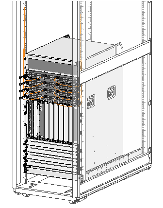

S12508M-AF交换机的走线架位于机箱前面板业务板两侧,H3C推荐您采用左右布线方式。
图F-1 信号线布线示意图

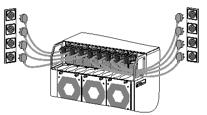

S12508M-AF交换机的电源位于机箱后面板上部,H3C推荐您采用左右布线方式。
图F-2 电源线布线示意图

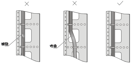

·              电缆在机柜中捆扎后,应平直、捆扎整齐,不得有缠绕、弯曲等现象。
图F-3 电缆捆扎示意图(一)

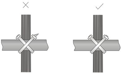

·              绑扎电缆应选取适当规格的线扣,不得使用两根或两根以上的线扣连接后用于扎线。H3C公司现有线扣的规格如下:100×2.5mm,150×3.6mm,300×3.6mm,530×9mm,580×13mm。
·              用线扣将电缆绑扎好后,应将多余的部分剪去,切口要平滑整齐,不得留有尖脚。如图F-4所示。
图F-4 电缆捆扎示意图(二)

·              在电缆需要弯曲时,需在电缆进行弯曲前进行绑扎。但线扣不能绑扎在弯曲的区域内,以免在电缆中产生较大的应力,而使电缆芯线断裂。如图F-5所示。
图F-5 电缆捆扎示意图(三)
