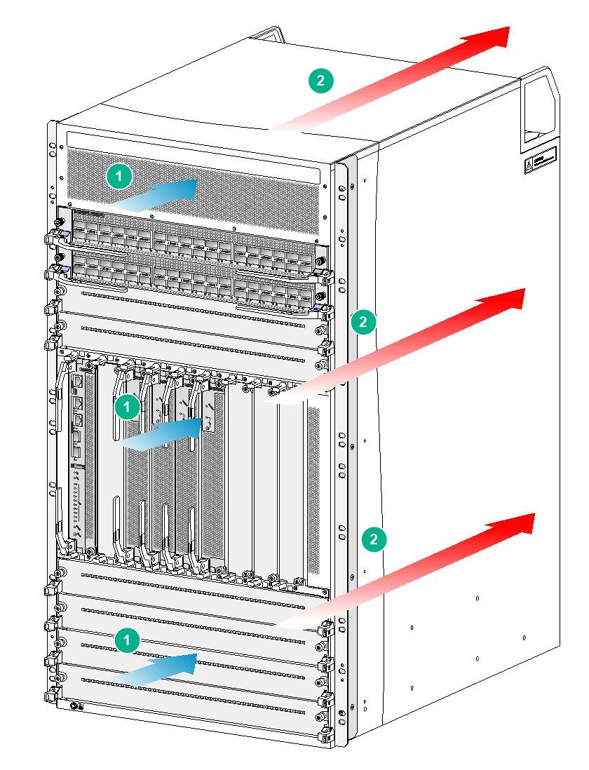

1.2.8  通风要求
为了便于交换机通风散热,请您根据交换机的风道方向,合理规划安装场所。
·     请确保交换机的进风口及出风口处预留有足够空间(建议大于30cm),以利于交换机的通风散热。
·     请确保用于安装交换机的机柜有良好的通风散热系统。
·     请确保安装场所有良好的通风散热系统。
S12508M-AF交换机的风道方向如图1-1所示。
图1-1 S12508M-AF交换机风道示意图
1: 机箱进风方向
2: 机箱出风方向
