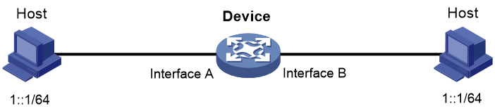

1.1.2  地址解析
获取同一链路上邻居节点的链路层地址(与IPv4的ARP功能相同),通过邻居请求消息NS和邻居通告消息NA实现。如图1-1所示,节点A要获取节点B的链路层地址的过程为:
(1)     节点A以组播方式发送NS消息。NS消息的源地址是节点A的接口IPv6地址,目的地址是节点B的被请求节点组播地址,消息内容中包含了节点A的链路层地址和请求的目标地址。
(2)     节点B收到NS消息后,判断报文的目标地址是否为自己的IPv6地址。如果是,则节点B可以学习到节点A的链路层地址,并以单播方式返回NA消息,其中包含了自己的链路层地址。
(3)     节点A从收到的NA消息中就可获取到节点B的链路层地址。

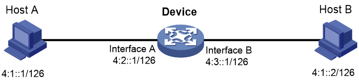

1.1.4  重复地址检测
当节点获取到一个IPv6地址后,需要使用重复地址检测功能确定该地址是否已被其他节点使用(与IPv4的免费ARP功能相似)。如图1-2所示,通过NS和NA实现重复地址检测的过程为:
(1)     节点A发送NS消息,NS消息的源地址是未指定地址::,目的地址是待检测的IPv6地址对应的被请求节点组播地址,消息内容中包含了待检测的IPv6地址。
(2)     如果节点B已经使用这个IPv6地址,则会返回NA消息。其中包含了自己的IPv6地址。
(3)     节点A收到节点B发来的NA消息,就知道该IPv6地址已被使用。反之,则说明该地址未被使用,节点A就可使用此IPv6地址。

1. 普通ND Proxy
普通ND Proxy的典型应用环境如图1-3所示。设备Device通过两个三层接口Interface A和Interface B连接两个网络,两个三层接口的IPv6地址不在同一个网段,接口地址分别为4:1::99/64、4:2::99/64。但是两个网络内的主机Host A和Host B的地址通过掩码的控制,既与相连设备的接口地址在同一网段,同时二者也处于同一个网段。
图1-3 普通ND Proxy的应用环境
在这种组网情况下,当Host A需要与Host B通信时,由于目的IPv6地址与本机的IPv6地址为同一网段,因此Host A会直接发出请求Host B硬件地址的NS请求。但是,此时的两台主机处于不同的广播域中,Host B无法收到Host A的NS请求报文,当然也就无法应答。
通过在Device上启用ND Proxy功能,可以解决此问题。在接口Interface A和Interface B上启用ND Proxy后,Device可以应答Host A的NS请求。同时,Device作为Host B的代理,把其它主机发送过来的报文转发给Host B。这样,实现Host A与Host B之间的通信。
2. 跨网段ND Proxy
跨网段ND Proxy的典型应用环境如图1-4所示。设备Device通过两个三层接口Interface A和Interface B连接两个网络,两个三层接口的IPv6地址不在同一个网段,接口地址分别为4:2::1/126、4:3::1/126。两个网络内的主机Host A和Host B的地址处于同一个网段,但与相连设备的接口地址不在同一网段。
图1-4 跨网段ND Proxy的应用环境
在这种组网情况下,当Host A需要与Host B通信时,由于目的IPv6地址与本机的IPv6地址为同一网段,因此Host A会直接发出请求Host B硬件地址的NS请求。但是,此时的两台主机处于不同的广播域中,Host B无法收到Host A的NS请求报文,当然也就无法应答。此外因为Host A与Interface A以及Host B与Interface B的IPv6地址不在同一个网段,因此Device无法应答Host A和Host B的NS请求。
通过在Device上启用跨网段ND Proxy功能,可以解决此问题。在接口Interface A和Interface B上启用跨网段ND Proxy后,Device可以应答Host A和Host B的NS请求。同时,Device作为Host A和Host B的代理,把其它主机发送过来的报文转发给Host A和Host B。这样,实现Host A与Host B之间的通信。

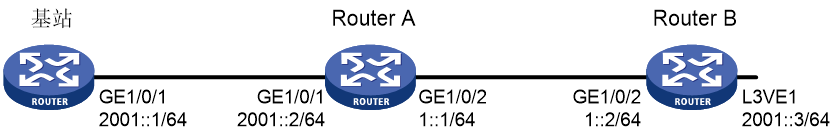

1.17  配置ND泛洪抑制功能
1. 功能简介
图1-6所示,基站、PE和PE-agg建立L2VPN连接。这时,在PE上配置ND泛洪抑制功能,PE就能够侦听经过它的ND报文。当基站或PE-agg再次发起ND解析时,PE可以对ND请求进行代答,从而可以抑制设备发起ND解析时引起的网络泛洪。
PE设备还支持配置主动推送ND泛洪抑制表项功能,且支持配置推送表项的时间间隔。如图1-6所示,开启该功能后,PE会以固定的时间间隔向基站和PE-Agg推送ND泛洪抑制表项信息。

1.26.1  ND泛洪抑制基本组网配置举例
1. 组网需求
基站、Router A和Router B之间由L2VPN连接,基站设备与Router B设备的L3VE口之间路由可达。为了减少网络中的ND报文数,开启ND泛洪抑制功能,Router A不再转发ND报文,而是代答基站请求Router B信息的ND报文。
2. 组网图
图1-10 ND泛洪抑制组网图
3. 配置步骤
(1)     配置IP地址和路由
请按照组网图配置各接口的IPv6地址,并且配置路由保证基站设备和Router B设备的L3VE口之间路由可达。具体配置过程略。
(2)     配置泛洪抑制功能
# 在Router A上创建交叉连接组vpna,在该交叉连接组内创建名称为svc的交叉连接。在该交叉连接视图下配置泛洪抑制功能。
<RouterA> syatem-view
[RouterA] xconnect-group vpna
[RouterA-xcg-vpna] connection svc
[RouterA-xcg-vpna-svc] ipv6 nd suppression enable
4. 验证配置
# 清除基站的ND表项,从基站ping Router B的L3VE口,ping通后在Router A上查看泛洪抑制表项
[RouterA-xcg-vpna-svc] display ipv6 nd suppression xconnect-group
IPv6 address            MAC address     Xconnect-group   Connection       Aging
2001::1                 00e0-fc04-582c  vpna             svc              25
2001::3                 0023-89b7-0861  vpna             svc              25
# 打开Router B的ND调试开关,清除基站的ND表项,从基站ping Router B的L3VE口,在Router B上看不到ND解析的过程。
