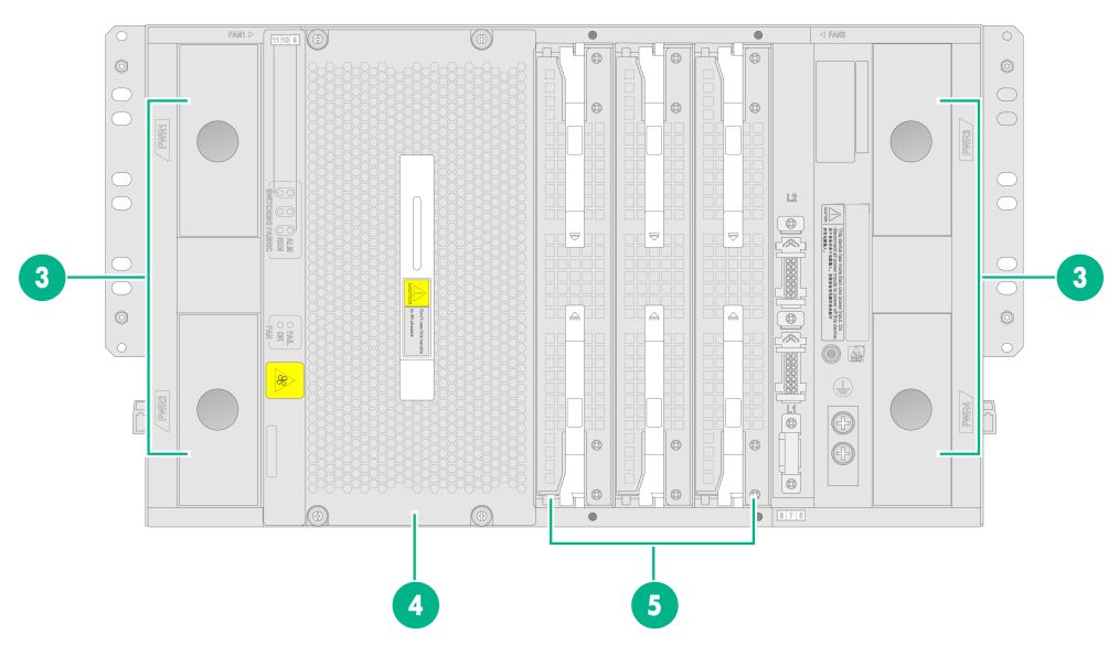

图1-1 M9000-AI-E8设备正视图

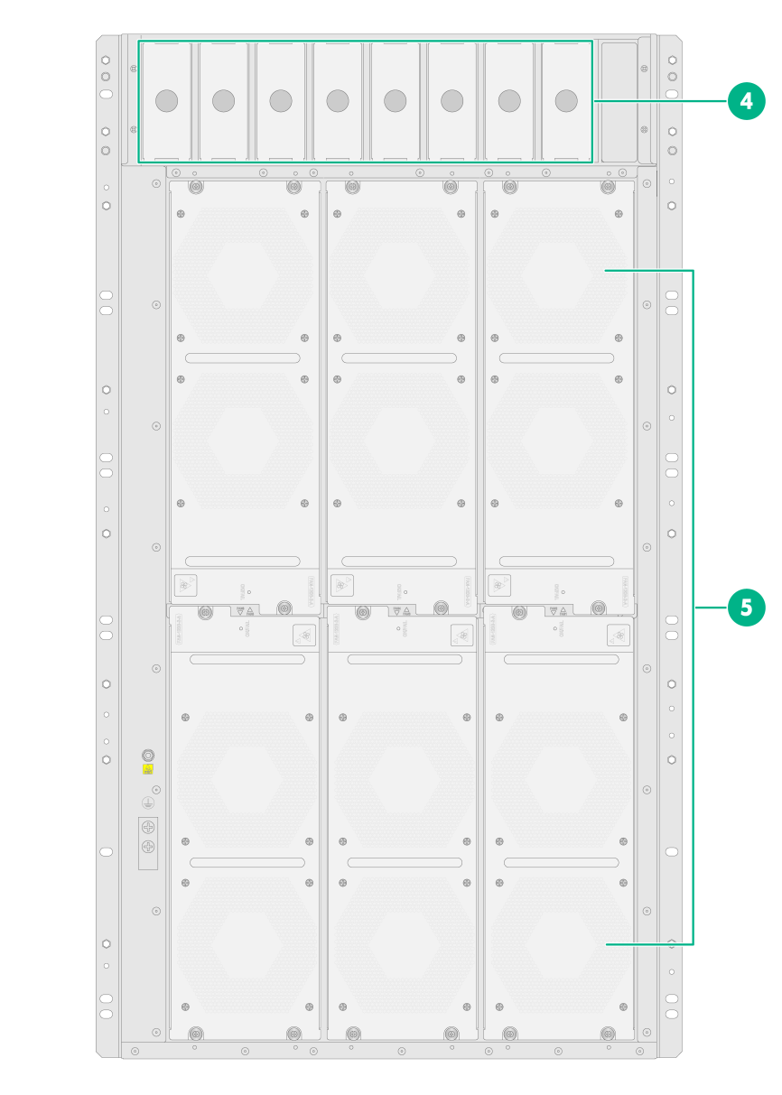

图1-2 M9000-AI-E8设备后视图
表1-1 M9000-AI-E8设备各区域说明
说明
区域
区域说明
选配情况
①主控板区
安装主控板的槽位
主控板必配
②接口交换板/业务板区
安装接口交换板和业务板的槽位
·     接口交换板和业务板必配
·     接口交换板提供2个槽位,用于安装业务子卡和接口子卡
③电源区
安装电源模块的槽位
·     电源模块必配
·     请根据设备实际所需功率来配置电源模块数量
④风扇区
安装散热风扇框的槽位
·     风扇框必配
⑤交换网板区
安装网板的槽位
·     交换网板必配
·     交换网板槽位号在交换网板区左上角及右下角
·     交换网板需安装在Slot 6~Slot 9
·     当设备只配备一个接口交换板时,可不安装交换网板;当设备配备两个及以上接口交换板时,需至少安装一个交换网板
·     当设备只需要安装一个交换网板时,必须将交换网板安装到Slot 6Slot 7槽位上;需要安装两个交换网板时,必须将交换网板安装到Slot 6-Slot 7槽位上。

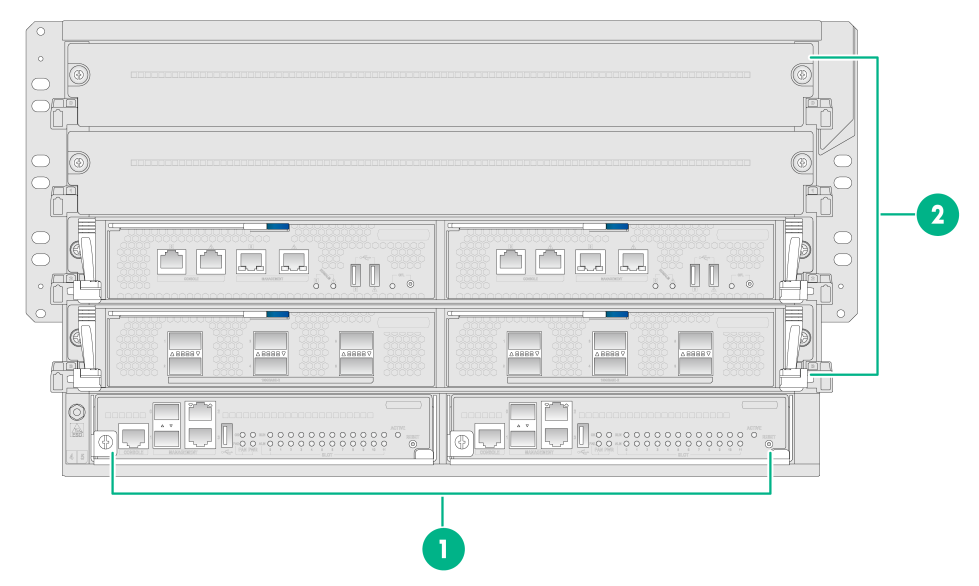

图1-3 M9000-AI-E16设备正视图
图1-4 M9000-AI-E16设备后视图
表1-2 M9000-AI-E16设备各区域说明
说明
区域
区域说明
选配情况
①主控板区
安装主控板的槽位
主控板必配
②接口交换板/业务板区
安装接口交换板和业务板的槽位
·     接口交换板和业务板必配
③交换网板区
安装交换网板的槽位
·     交换网板必配
·     M9000-AI-E16设备目前仅10、11两个槽位支持安装网板,请在至少一个槽位上安装网板
④电源区
安装电源模块的槽位
·     电源模块必配
⑤风扇区
安装散热风扇框的槽位
风扇框必配
说明
·     M9000-AI设备发货时不随机附带主控板、接口交换板、业务板、接口子卡、交换网板以及电源模块,请用户根据自身需要自行选购。
·     M9000-AI-E8设备发货时不带风扇框,M9000-AI-E16设备发货时满配6个风扇框。
·     业务板分为两类,一种是可以直接插入设备槽位的业务板;另一种是通过接口交换板转接安装到设备槽位的业务板,后续简称为业务子卡。
·     接口子卡也需通过接口交换板安装到设备槽位。
