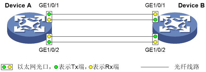

在实际组网中,有时会出现单通现象,即一条链路上的两个端口,有且只有一端可收到另一端发来的链路层报文,此链路便称为单向链路。图1-1以光纤连接为例,示意了两种单通情形:一种是光纤交叉相连,另一种是一条光纤未连接或断路。
当发现单向链路时,DLDP会根据用户配置自动关闭或由用户手工关闭相关接口,以防止网络问题的发生。

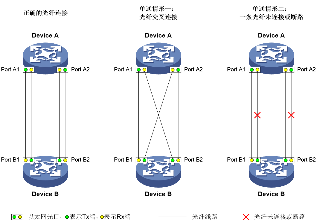

(1) 开启DLDP功能前链路已出现单通
如图1-2所示,在开启DLDP功能之前,Device A和Device B之间的光纤就已交叉连接。当开启DLDP功能后,处于up状态的四个接口都进入单通状态,并向外发送RecoverProbe报文。下面以Port A1为例介绍单向链路的检测过程:
a. Port A1收到Port B2发来的RecoverProbe报文后,回复RecoverEcho报文。
b. 由于Port B2无法收到Port A1发来的RecoverEcho报文,因此不会与Port A1建立邻居关系。
c. Port B1虽能收到Port A1发来的RecoverEcho报文,但由于该报文并不是回复给Port B1的,因此Port B1也不会与Port A1建立邻居关系。
其它三个接口上的检测过程与Port A1类似,这四个接口将始终处于单通状态。

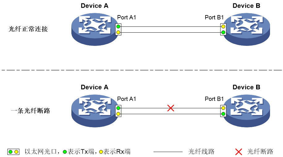

(2) 开启DLDP功能后链路才出现单通
如图1-3所示,Device A和Device B通过光纤相连。在开启DLDP功能之后,光纤连接起初是正常的,Port A1与Port B1之间的双通邻居建立过程如下:
a. 处于物理up状态的Port A1先进入单通状态,向外发送RecoverProbe报文。
b. Port B1收到RecoverProbe报文后,回复RecoverEcho报文。
c. Port A1收到RecoverEcho报文后,发现该报文中携带的邻居信息与本机的相同,于是与Port B1建立确定的邻居关系,接口状态由单通变为双通,启动该邻居的老化定时器并定期发送Advertisement报文。
d. Port B1收到Advertisement报文后与Port A1建立未确定的邻居关系,为该邻居启动Echo等待定时器和Probe发送定时器,定期发送Probe报文。
e. Port A1收到Probe报文后,回复Echo报文。
f. Port B1收到Echo报文后,发现该报文中携带的邻居信息和本机保存的相同,于是将邻居状态由未确定切换为确定,接口状态则由单通切换为双通,启动该邻居的老化定时器并定期发送Advertisement报文。
至此,Port A1与Port B1之间的双通邻居关系建立完毕。
此后,假设Port B1的Rx端突发故障而无法接收信号,该接口将物理down并进入非活动状态,但此时由于其Tx端尚能发送信号给Port A1,因此Port A1还处于up状态。Port A1在邻居老化定时器超时后,将启用加强探测定时器和Echo等待定时器,并向邻居Port B1发送Probe报文;而由于Port A1的Tx端已断路,Echo等待定时器超时后将收不到Port B1回复的Echo报文,于是Port A1进入单通状态,并发送Disable报文通知对端。同时,Port A1删除邻居Port B1,并启动恢复探测定时器以检测链路是否恢复。在此过程中,Port B1将一直处于非活动状态。
当接口物理down之后,DLDP将尝试发送LinkDown报文,对端收到此报文后会直接删除邻居表项,以缩短故障发现时间。但由于发送此报文时接口已物理down,因此能否发送成功取决于接口的Tx端是否完好。
