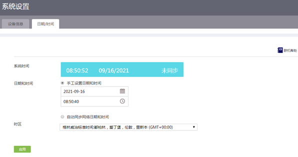

(1) 单击导航树中[系统工具/系统设置]菜单项,进入系统设置配置页面。
(2) 单击“日期/时间”页签,进入系统时间配置页面。
(3) 在日期和时间配置项处,选择“手工设置日期和时间”选项。
(4) 将系统时间配置为设备所在地理区域的当前时间。
a. 选择年月日。
b. 选择时分秒。界面中供选择的分钟和秒钟数值为3的倍数(00、03、06、09、……、57),您可以通过向上或者向下的箭头来进行微调。例如要配置分钟数为20,则先选中18,再点击两次向上的箭头即可得到20。
(5) 将时区配置为设备所在地理区域的时区。
(6) 点击<应用>按钮,完成配置。
图1-2 手工设置日期和时间

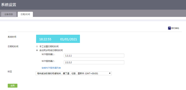

(3) 选择“自动同步网络日期和时间”。
(4) 在“NTP服务器1”配置项处,输入NTP服务器1的IP地址。
(5) 在“NTP服务器2”配置项处,输入NTP服务器2的IP地址。
(6) 点击“缺省NTP服务器列表”,查看设备出厂时配置的缺省NTP服务器。
(7) 将时区配置为设备所在地理区域的时区。
(8) 点击<应用>按钮,完成配置。
图1-3 自动同步网络日期和时间

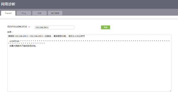

(1) 单击导航树中[系统工具/网络诊断]菜单项,进入网络诊断页面。
(2) 单击“Tracert”页签,进入Tracert通信测试页面。
(3) 在“目的IP地址或者主机名”配置项处,输入需要路由跟踪的目的IP地址或者主机名。
(4) 点击<开始>按钮,系统开始进行检测。检测的过程和结果显示在当前页面。
图1-4 配置Tracert

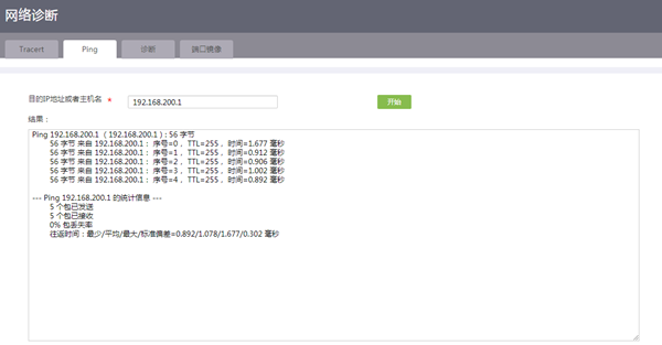

(2) 单击“Ping”页签,进入Ping通信测试页面。
(3) 在“目的IP地址或者主机名”配置项处,输入需要Ping的目的IP地址或者主机名。
(4) 点击<开始>按钮,系统开始进行检测。检测的过程和结果显示在当前页面,说明网络发包的测试情况和与测试主机的往返平均时延。
图1-5 配置Ping通信测试

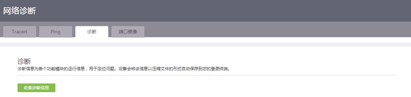

(2) 单击“诊断”页签,进入收集网络诊断信息页面。
(3) 点击<收集诊断信息>按钮,系统开始收集诊断信息。
图1-6 收集诊断信息

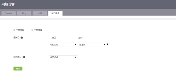

(2) 单击“端口镜像”页签,进入端口镜像页面。
(3) 根据需要选择“二层镜像”或“三层镜像”选项。
(4) 设置镜像的源端口:
a. 在“接口”配置项处,选择镜像的源端口,即与数据监测设备相连的端口。
b. 在“方向”配置项处,选择镜像的方向。
¡ 若选择“入方向”,表示仅复制源端口收到的报文。
¡ 若选择“出方向”,表示仅复制源端口发出的报文。
¡ 若选择“双向”,表示对源端口收到和发出的报文都进行复制。
c. 完成“接口”和“方向”配置项的选择后,点击“+”图标,添加镜像的源端口。可根据需要添加多个镜像的源端口。
(5) 在“目的端口”配置项处,选择镜像的目的端口,即与数据监测设备相连的端口。
(6) 点击<确定>按钮,系统开始端口镜像。
图1-7 配置端口镜像

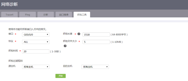

使用该功能前,请确保存储介质上有足够的空间存储抓包文件,否则,会因为存储空间不够导致抓包任务提前终止。
(2) 单击“抓包工具”页签,进入抓包工具页面。
(3) 在“接口”配置项处,选择需要抓取数据的接口,支持当前路由器的所有的WAN接口。
(4) 在“抓包长度”配置项处,输入tcpdump数据包的抓取长度,单位为字节。如果数据包长度大于此数值,数据包将会被截断。需要注意的是,采用长的抓取长度,会增加包的处理时间,并且会减少tcpdump可缓存的数据包的数量,从而会导致数据包的丢失。所以,在能抓取我们想要的包的前提下,抓取长度越小越好。
(5) 在“协议”配置项处,选择需要过滤的协议类型。如果选择ALL,将抓取当前接口下所有报文。
(6) 在“抓包文件大小”配置项处,输入抓取报文的大小,单位为MB。
(7) 在“抓包时间”配置项处,输入抓包的持续时长,单位为秒。
(8) 在“源主机”、“目的主机”配置项处,选择抓取报文时过滤发出或者接收报文的主机。
¡ 所有主机:对源或者目的主机进行过滤,即抓取所有的源/目的主机的报文。
¡ IP地址过滤:选择此项时,需设置主机的IP地址。
¡ MAC地址过滤:选择此项时,需设置主机的MAC地址。
(9) 点击<开始>按钮,系统开始进行抓包。抓包的过程和当前抓取的分组数显示在当前页面,在抓包的过程中,您可以点击<取消>按钮,终止当前的操作,并导出抓取的文件“flash--packetCapture.pcap”。
图1-8 配置抓包工具

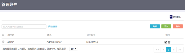

可以通过本页面对登录设备的管理员账户信息进行管理和维护,包括添加管理账户以及修改或删除管理账户。
(1) 单击导航树中[系统工具/管理账户]菜单项,进入管理账户配置页面。
图1-9 管理账户

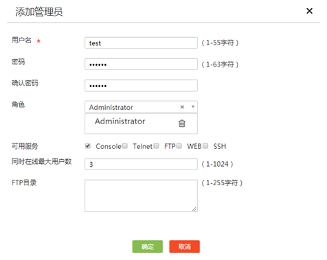

(2) 点击<添加>按钮,进入添加管理员页面。
(3) 在“用户名”配置项处,输入管理员名称。
(4) 在“密码”配置项处,输入管理员密码。如果不设置管理员密码,则管理员登录设备时,不需要提供密码。为提高管理员帐户的安全性,建议您设置管理员密码。
(5) 在“确认密码”配置项处,请再次输入您设置的密码,并确保与之一致。
(6) 在“角色”配置项处,选择该账户登录时的角色。
¡ 如果该账户需要具有最高管理权限,请选择“Administrator”
¡ 如果该账户仅拥有普通的查看权限,无配置权限,请选择“Operator”。
(7) 在“可用服务”配置项处,点击复选框选择允许该管理员账户使用的网络服务。
¡ Console:表示管理员可通过Console口登录设备。
¡ Telnet:表示管理员可通过Telnet方式登录设备。使用该服务的管理员需要使用Telnet客户端来访问设备,设备将作为Telnet服务器为其提供服务。
¡ FTP:表示管理员可通过FTP访问设备文件系统资源。使用该服务的管理员需要使用FTP客户端来访问设备,设备将作为FTP服务器为其提供服务。
¡ WEB:表示管理员可通过Web页面登录设备。
¡ SSH:表示管理员可通过SSH方式登录设备,该方式比Telnet方式更安全。使用该服务的管理员需要使用SSH客户端来访问设备,设备将作为SSH服务器为其提供服务。
(8) 在“同时在线最大用户数”配置项处,输入允许同时使用该账户在线的用户数目。如果不设置该值,则表示不限制使用该账户在线的用户数。需要注意的是,使用FTP服务的管理员不受此配置限制。
(9) 在“FTP目录”配置项处,输入管理员通过FTP方式访问设备时的工作路径,例如flash:/dpi。建议您首先通过[系统工具/系统升级]菜单项的“文件管理”页面查看系统中已有的文件路径,以确保此处输入的工作路径准确。
(10) 点击<确定>按钮,完成配置。
图1-10 添加管理员

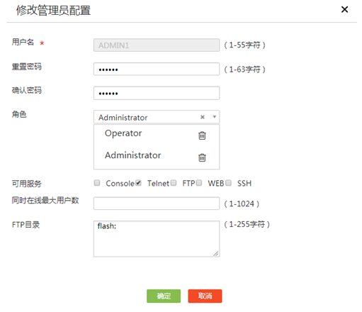

(2) 在用户行的“操作”区域,点击编辑按钮,进入修改管理员配置页面。
(3) 可在“重置密码”配置项处,输入新密码。重置了管理员账户的密码后,该管理员下次登录设备时还需要修改密码。
(4) 如果您修改了密码,请在“确认密码”配置项处,再次输入新密码,并确保与之一致。
(5) 可在“角色”配置项处,选择该账户的新角色,并删除不需要的角色。
(6) 可在“可用服务”配置项处,点击复选框选择允许该管理员账户使用的网络服务。
(7) SSH:表示管理员可通过SSH方式登录设备,该方式比Telnet方式更安全。使用该服务的管理员需要使用SSH客户端来访问设备,设备将作为SSH服务器为其提供服务。
(8) 可在“同时在线最大用户数”配置项处,输入允许同时使用该账户在线的用户数目。如果不设置该值,则表示不限制使用该账户在线的用户数。需要注意的是,使用FTP服务的管理员不受此配置限制。
(9) 可在“FTP目录”配置项处,输入管理员通过FTP方式访问设备时的工作路径,例如flash:/dpi。建议您首先通过[系统工具/系统升级]菜单项的“文件管理”页面查看系统中已有的文件路径,以确保此处输入的工作路径准确。
(10) 点击<确定>按钮,完成配置。
图1-11 修改管理账户

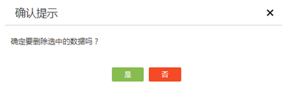

(2) 在用户行的“操作”区域,点击删除按钮,删除该管理员账户。
(3) 在弹出的“确认提示”对话框中,点击<是>按钮,完成删除操作。

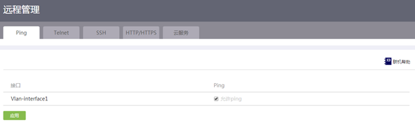

(1) 单击导航树中[系统工具/远程管理]菜单项,进入远程管理页面。
(2) 单击Ping页签,进入Ping配置页面。
(3) 勾选一个发送Ping报文的接口。
(4) 点击<应用>按钮,完成配置。
图1-13 配置Ping服务

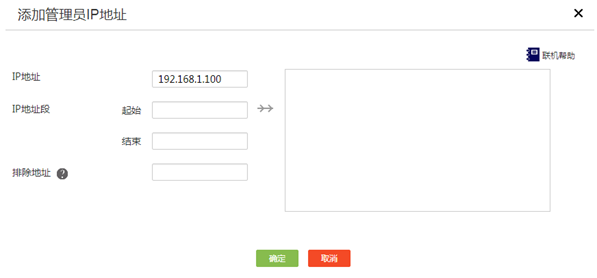

(7) 点击<添加>按钮,进入添加管理员IP地址页面。
(8) 添加管理员IP地址:
a. 在“IP地址”配置项处,输入管理员IP地址。
b. 在“IP地址段”配置项处,配置管理员IP地址段。所配置的起始地址必须小于结束地址,IP地址可以不在IP地址段内。
c. 在“排除地址”配置项处,输入排除的IP地址。排除地址必须在IP地址段内,排除地址不能通过Telnet访问设备。
(10) 根据实际需求,重复步骤(7)和步骤(8),完成所有管理员IP地址的添加。
(11) 点击<确定>按钮,完成管理员IP地址的配置。
图1-15 配置管理员IP地址

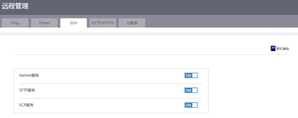

(1) 单击导航树中[系统工具/远程管理]菜单项,进入远程管理配置页面。
(2) 单击“SSH”页签,进入SSH配置页面。
(3) 根据需要执行以下任意一个或多个操作,开启相应的SSH服务。
¡ 点击“Stelnet服务”后的按钮,使其置为“ON”状态,开启Stelnet服务。
¡ 点击“SFTP服务”后的按钮,使其置为“ON”状态,开启SFTP服务。
¡ 点击“SCP”服务后的按钮,使其置为“ON”状态,开启SCP服务。
图1-16 配置SSH服务

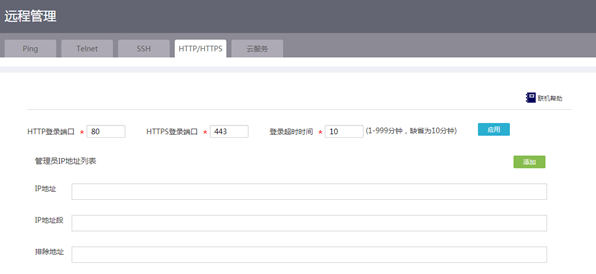

(2) 单击“HTTP/HTTPS”页签,进入HTTP/HTTPS配置页面。
(3) 在“HTTP登录端口”配置项处输入HTTP方式登录设备对应的端口号,建议使用10000以上的端口号。
(4) 在“HTTPS登录端口”配置项处输入HTTP方式登录设备对应的端口号,建议使用10000以上的端口号。
(5) 在“登录超时时间”配置项处,输入登录超时时间。
(6) 点击<应用>按钮,完成HTTP/HTTPS服务的端口号和登录超时时间的配置。
图1-17 配置HTTP/HTTPS服务

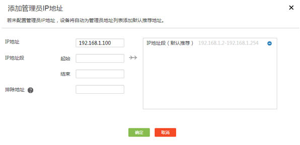

(8) 添加管理员IP地址:
在“排除地址”配置项处,输入排除的IP地址。排除地址必须在IP地址段内,排除地址不能访问Web。
(10) 根据实际需求,重复步骤(8)和步骤(9),完成所有管理员IP地址的添加。
缺省情况下,设备允许IP地址段“1.1.1.1~255.255.255.255”访问Web,用户可以根据实际需求修改管理员IP地址,修改时,请保证设置正确,即保证有管理员能够正常访问Web。建议用户将一个VLAN接口所在的地址段添加到管理员IP地址中,且不要删除。
图1-18 配置管理员IP地址

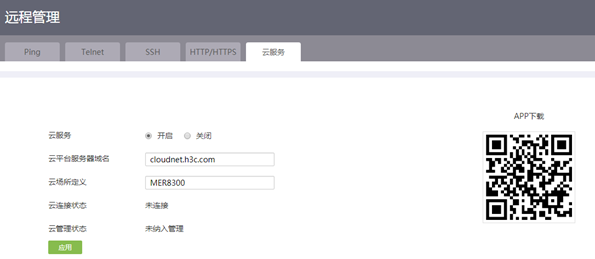

(2) 单击“云服务”页签,进入云服务配置页面。
(3) 在“云服务”配置项处,单击选中<开启>按钮,开启云服务。
(4) 在“云平台服务器域名”配置项处,输入云平台的域名。
(5) 在“云场所定义”配置项处,输入设备的系统名称。
(6) 点击<应用>按钮,完成配置。
(7) 使用手机扫描页面右侧的二维码,下载并安装“Cloudnet”应用程序,然后在手机上打开“Cloudnet”应用程序登录云平台,实现对设备的远程管理和维护。
图1-19 配置云服务

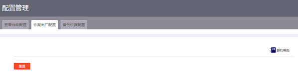

(1) 单击导航树中[系统工具/配置管理]菜单项,进入配置管理页面。
(2) 单击“恢复出厂配置”页签,进入恢复出厂配置页面。

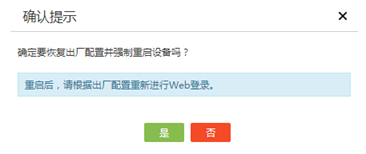

图1-20 恢复出厂配置
(3) 点击<重置>按钮,在确认提示框中选择“是”选项,完成恢复出厂配置并强制重启设备。
图1-21 重置

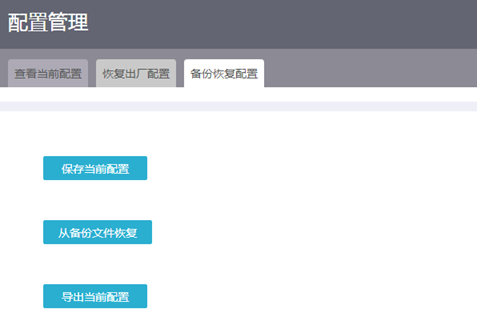

(2) 单击“备份恢复配置”页签,进入备份恢复配置页面。
图1-22 备份恢复配置

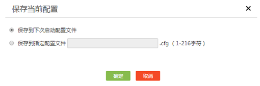

(3) 点击<保存当前配置>按钮,进入保存当前配置页面。
(4) 选择当前配置的保存方式:
¡ 如果选择“保存到下次启动配置文件”,将当前配置保存到存储介质的根目录下,并将该文件设置为主用下次启动配置文件。
¡ 如果选择“保存到指定配置文件”,则可以输入自定义的配置文件名称。设备会将当前配置保存到指定的配置文件中,并将该文件设置为主用下次启动配置文件。
图1-23 保存当前配置
(5) 点击<确定>按钮,完成保存当前配置。

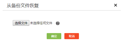

(3) 点击<从备份文件恢复>按钮,进入从备份文件恢复页面。
(4) 点击“选择文件”按钮,选择特定路径下的备份配置文件。
图1-24 从备份文件恢复
(5) 点击<确定>按钮,需手动重启设备,才可以恢复配置。
(3) 点击<导出当前配置>按钮,即可将当前配置下载到本地PC。

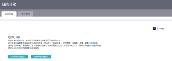

(1) 单击导航树中[系统工具/系统升级]菜单项,进入系统升级页面。
(2) 单击“版本升级”页签,进入版本升级配置页面。
图1-25 版本升级

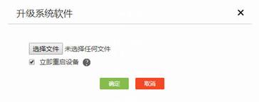

(3) 点击<手动升级系统软件>按钮,进入升级系统软件页面。
(4) 点击<选择文件>按钮,选择设备升级使用的IPE文件。
(5) 如果希望设备在完成软件升级后立即重启,则需要勾选“立即重启设备”。
(6) 点击<确定>按钮,设备会从本地下载选择的IPE文件并进行升级。

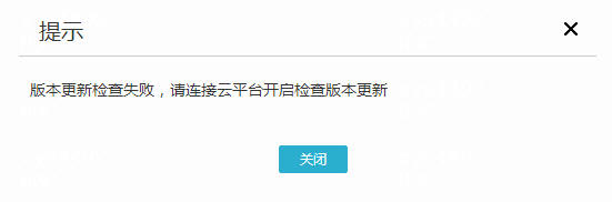

在自动升级系统软件前请先配置云服务,保证设备与云平台成功连接。先单击导航树中[系统工具/远程管理]菜单项进入远程管理配置页面,再单击“云服务”页签进入云服务配置页面。
· 配置步骤
(3) 点击<自动升级系统软件>按钮,设备会从云平台下载最新版本的软件包并进行升级。

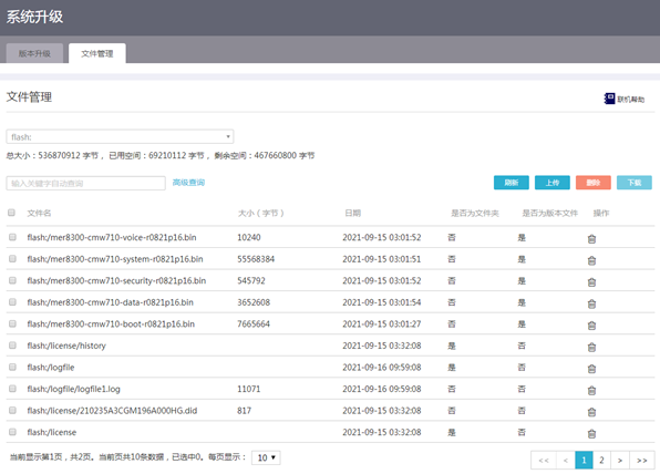

(2) 单击“文件管理”页签,进入文件管理配置页面。
图1-28 系统文件管理
(3) 点击<上传>按钮,进入上传页面。
(4) 点击<选择文件>按钮,选择特定路径下保存的文件。
(5) 点击<确定>按钮,完成文件上传。
图1-29 上传文件
不能删除版本文件,否则会导致设备运行出错。
(3) 在文件名列表中勾选要删除的文件。
(4) 点击<删除>按钮,完成文件删除。
图1-30 删除文件
(3) 在文件名列表中勾选要下载的文件。
(4) 点击<下载>按钮,即可实现文件下载到本地PC。

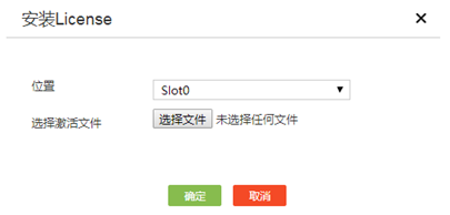

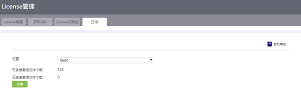

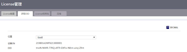

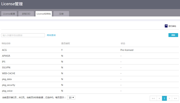

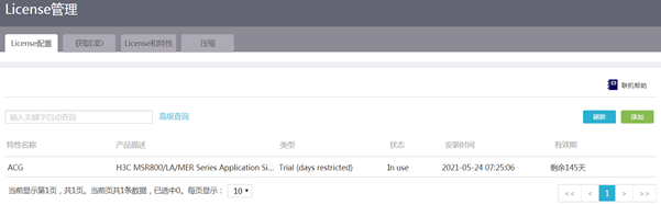

用户需要为设备购买授权码、申请激活文件、安装License,才能使用设备上基于License的特性。哪些特性需要安装License可通过“License和特性”页签来查看。
对于一台设备,请不要多个用户同时进行License操作,以免操作失败。
(1) 单击导航树中[系统工具/License管理]菜单项,进入License管理配置页面。
(2) 单击“License和特性”页签,进入License和特性显示页面。
(3) 了解特性的授权情况。
¡ “特性名称”列:表示设备支持的、需安装License才能正常使用的特性。
¡ “是否授权”列:取值为“Y”时,表示已安装了License;取值为“N”时,表示未安装License。
¡ “状态”列:表示License的状态。取值为“Formal”时表示当前已经为该特性安装了正式License,License处于有效状态;取值为“Trial”时表示当前已经为该特性安装了临时License,License处于有效状态;取值为“Pre-licensed”时表示在出厂时已经为该特性安装了预授权,License处于有效状态;取值为“-”时表示当前无有效License,用户如需使用该特性,请安装对应的License。
图1-31 License和特性
过期后的License会一直占用License存储区。如果License存储区空间耗尽,会导致新的License安装失败。此时,需要压缩License存储区来释放空间。
压缩License可能会导致DID变化。因此,在压缩License存储区前,请确保使用旧DID申请的License已经安装完毕。否则,License存储区压缩后,使用旧DID申请的License将无法继续安装。
(2) 单击“压缩”页签,进入压缩License存储区配置页面。
(3) 确认设备还可安装的激活文件的个数。“设备还可安装的激活文件的个数”=“可安装激活文件个数”-“已安装激活文件的个数”。
(4) 如果您当前需要安装的激活文件的个数大于“设备还可安装的激活文件的个数”,请点击<压缩>按钮,完成配置。否则,不需要压缩License存储区。
图1-32 压缩
(2) 单击“获取DID”页签,进入DID显示页面。
(3) 获取设备SN和DID。
(4) 登录H3C License管理平台(网址为http://www.h3c.com/cn/License),获取License激活文件,具体方法请参见《http://www.h3c.com/cn/home/qr/default.htm?id=602》。
图1-33 获取DID
(2) 单击“License配置”页签,进入License配置页面。
图1-34 License配置
(3) 点击<添加>按钮,进入添加License页面。
(4) 选择激活文件。
图1-35 安装License

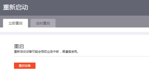

重新启动功能用于立即和定时重新启动设备。
重新启动设备可能会导致业务中断,请谨慎使用。
(1) 单击导航树中[系统工具/重新启动]菜单项,进入重新启动配置页面。
图1-36 立即重启
(2) 在“立即重启”页签下,点击<重启设备>按钮,在弹出的确认提示对话框中:
¡ 勾选“保存配置”配置项,设备在重启之前先保存配置,以防止配置丢失。
¡ 勾选“强制设备不进行任何检查直接重启”配置项,则设备不进行自检,直接重启。
(3) 点击<确定>按钮,立即重新启动设备。
图1-37 重启设备

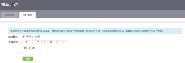

(2) 单击“定时重启”页签,进入定时重启配置页面。
(3) 在“定时重启”配置处,选择“开启”选项。开启定时重启设备的功能。
(4) 在“生效时间”配置处,设定每周设备重启的具体时间。
(5) 点击<确定>按钮,设备将会在设定时间进行重启。
图1-38 定时重启

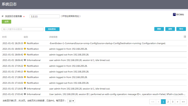

设备在运行过程中会生成系统日志。日志中记录了管理员在设备上进行的配置、设备的状态变化以及设备内部发生的重要事件等,为用户进行设备维护和故障诊断提供参考。
用户可以将日志发送到日志服务器集中管理,也可以直接在Web页面查看日志。
日志划分为如表1-1所示的八个级别,各级别的严重性依照数值从0~7依次降低。了解日志级别,能帮助您迅速筛选出重点日志。

请确保设备和日志服务器能互相ping通,日志服务器才能收到设备发送的日志。

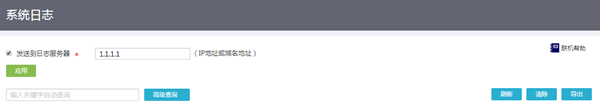

(1) 单击导航树中[系统工具/系统日志]菜单项,进入系统日志配置页面。
(2) 选择“发送到日志服务器”,输入日志服务器的IP地址或者域名地址。
(3) 点击<应用>按钮,完成配置。
图1-39 发送到日志服务器
(1) 单击导航树中[系统工具/系统日志]菜单项,进入系统日志配置页面。设备会逐条显示日志的生成时间、级别以及详细信息。
(2) 点击<导出>按钮,可以将设备上已有的日志信息导出到登录PC上。
图1-40 系统日志
