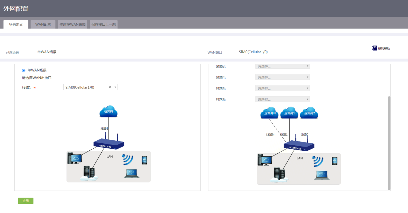

1.1.2  场景定义
1. 配置需求
设备支持单WAN和多WAN两种广域网接入场景。如果用户仅租用了一个运营商网络,则选择单WAN场景;如果用户租用了两个运营商网络,则使用多WAN场景。单WAN和多WAN场景的配置方法相同。
2. 配置步骤
(1)     单击导航树中[网络设置/外网配置]菜单项,进入外网配置页面。
(2)     单击“场景定义”页签,进入场景定义配置页面。
(3)     根据使用场景需求,选择“单WAN场景”或“多WAN场景”。
(4)     选择要接入广域网的接口:
¡     单WAN场景下,在“线路1”配置项处选择接入广域网的接口。
¡     多WAN场景下,在“线路1”、“线路2”、“线路3”或“线路4”配置项处选择多个接入广域网的接口。
(5)     点击<应用>按钮,完成场景定义配置。
图1-1 场景定义

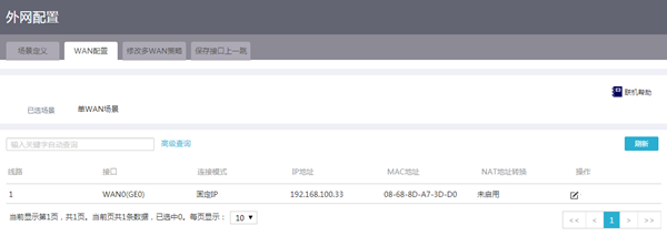

1.1.3  WAN配置
1. 配置需求
设备支持通过物理接口接入广域网。
2. 配置步骤
(2)     单击“WAN配置”页签,进入WAN配置页面。
图1-2 WAN配置

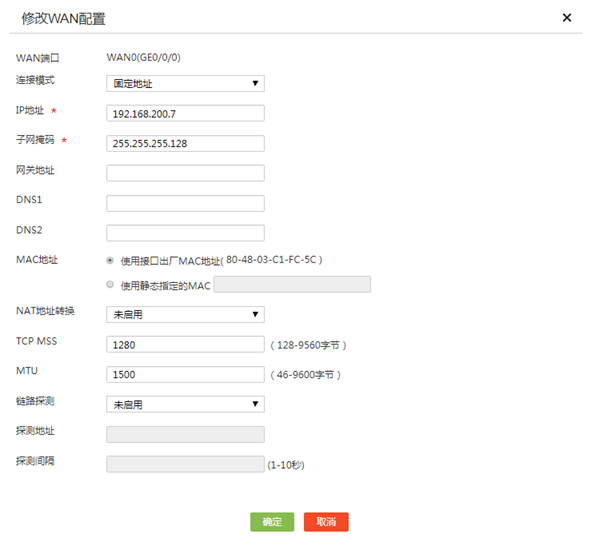

(3)     在线路列表中,单击指定线路上“操作”区段的“修改”按钮,进入修改WAN配置页面。
(4)     根据用户实际的上网方式,在“连接模式”配置项处选择对应的连接模式:
¡     如果选择连接模式为“PPPoE”:
-     在“上网账号”配置项处,输入运营商提供的PPPoE接入用户名。
-     在“上网密码”配置项处,输入运营商提供的PPPoE接入密码。
-     “在线方式”为“始终在线”。
¡     如果选择连接模式为“DHCP”,将自动从DHCP服务器获取接入广域网的公网IP地址。
¡     如果选择连接模式为“固定地址”:
-     在“IP地址”配置项处,输入接入广域网的固定IP地址。
-     在“子网掩码”配置项处,输入IP地址的掩码或掩码长度,例如255.255.255.0或24。
-     在“网关地址”配置项处,输入接入广域网的网关地址。
-     在“DNS1”和“DNS2”配置项处,输入接入广域网的DNS服务器地址。注意设备优先使用DNS1进行域名解析。如果解析失败,则使用DNS2进行域名解析。
(5)     在“MAC地址”配置项处,根据实际需求选择“使用接口出厂MAC地址(XX-XX-XX-XX-XX-XX)”或“使用静态指定的MAC”。如果选择“使用静态指定的MAC”,则在配置项处输入配置的静态MAC地址。如需通过运营商分配的公网地址访问外网,则需要配置静态MAC地址。
(6)     在“NAT地址转换”配置项处,根据实际需求选择是否启用该功能。局域网中的多台设备共用同一个公网IP时需要启用此功能。启用“NAT地址转换”功能后,若勾选“使用地址池转换”,请在下拉框中选择指定地址池来进行NAT地址转换。
(7)     在“TCP MSS”配置项处,设置接口的TCP报文段的最大长度。
(8)     在“MTU”配置项处,输入接口允许通过的MTU(Maximum Transmission Unit,最大传输单元)的大小。
(9)     在“链路探测”配置项处,根据实际情况选择是否启用该功能,如果选择启用:
¡     在“探测地址”配置项处,输入链路探测的IP地址。
¡     在“探测间隔”配置项处,输入链路探测的时间间隔。
启用链路探测功能后,可以对到达指定IP地址的链路状态进行判断,提高链路的可靠性。
(10)     点击<确定>按钮,完成WAN配置修改。
图1-3 修改WAN配置

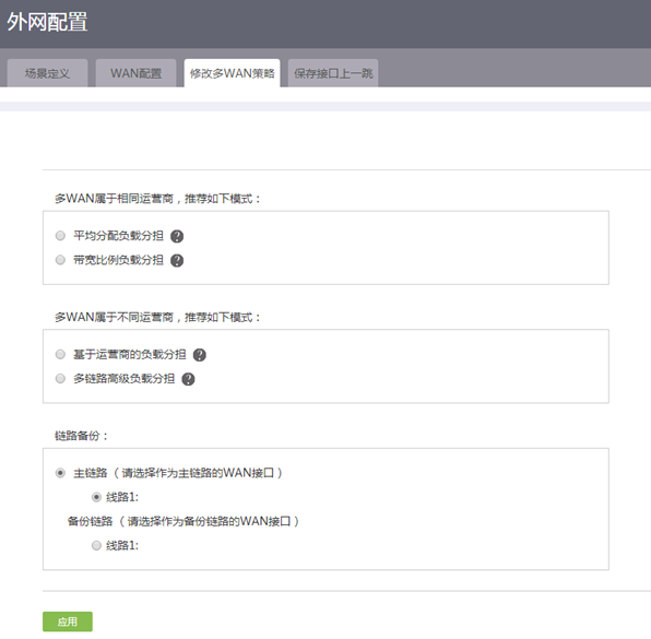

(2)     单击“修改多WAN策略”页签,进入修改多WAN策略配置页面。
(3)     根据实际应用,对多WAN策略进行修改:
¡     如果多WAN属于相同的运营商,请选择“平均分配负载分担”或“带宽比例负载分担”。如果多WAN链路的带宽一致,可以选择“平均分配负载分担”,否则选择“带宽比例负载分担”。
¡     如果多WAN属于不同的运营商,请选择“基于运营商的负载分担”或“多链路高级负载分担”。如果每个运营商提供的链路带宽一致,可以选择“基于运营商的负载分担”,否则选择“多链路高级负载分担”。无论使用哪种负载分担方式,均需要为每条线路指定运营商。
¡     为了保持网络的稳定性,可以进行链路备份,选择“主链路(请选择作为主链路的WAN接口)”以及对应的“线路n”,然后选择备份链路的“线路m”。注意n和m不能一致,否则不能实现链路备份。
(4)     点击<应用>按钮,完成多WAN策略修改。
图1-4 修改多WAN策略

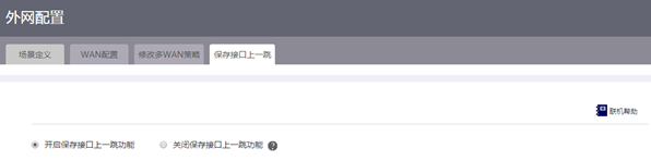

1.1.5  保存接口上一跳
(2)     单击“保存接口上一跳”页签,进入配置页面。
(3)     选择“开启保存接口上一跳功能”或“关闭保存接口上一跳功能”。多WAN场景下,为了确保进入和离开局域网的报文通过同一个WAN接口转发,需要开启保存接口上一跳功能。
图1-5 保存接口上一跳

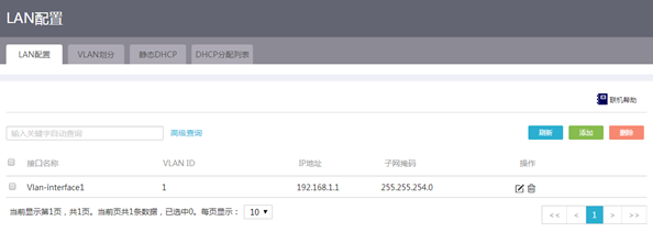

1.2.2  配置LAN接口基本参数
1. 配置需求
为设备连接内网的GE接口配置IP地址,或创建VLAN与VLAN接口。
2. 配置步骤
(1)     单击导航树中[网络设置/LAN配置]菜单项,进入LAN配置页面。
(2)     单击“LAN配置”页签,进入LAN接口配置页面。
图1-6 LAN配置

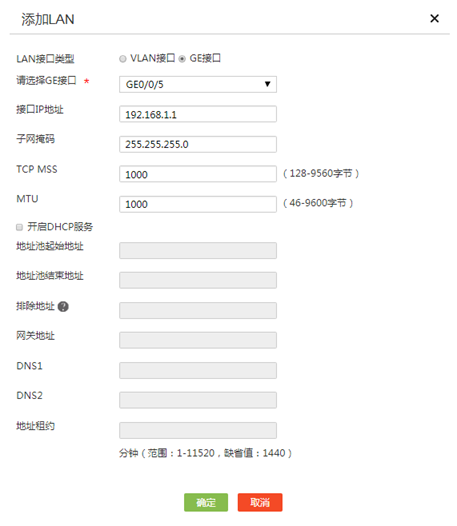

(3)     点击<添加>按钮,进入添加LAN接口页面。
(4)     在“LAN接口类型”配置项处,选择配置的接口类型:
¡     如果选择“VLAN接口”,则表示创建VLAN与VLAN接口,还需要输入VLAN ID。
¡     如果选择“GE接口”,则表示配置指定的GE接口,还需要选择GE接口。
(5)     在“接口IP地址”配置项处,输入接口的IP地址。
(6)     在“子网掩码”配置项处,输入IP地址的掩码或掩码长度,例如255.255.255.0或24。
(7)     在“TCP MSS”配置项处,设置接口的TCP报文最大分段长度值。
(8)     在“MTU”配置项处,输入接口允许通过的MTU的大小。
(9)     如果还希望设备为连接到设备的客户端(如连接到设备的计算机等)动态分配IP地址,则需要勾选“开启DHCP服务”复选框,开启设备的DHCP服务。
(10)     点击<确定>按钮,完成配置。
图1-7 添加LAN

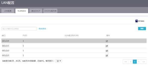

(2)     单击“VLAN划分”页签,进入VLAN划分页面。
图1-8 VLAN划分

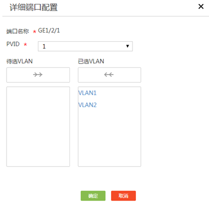

(3)     在端口列表中,单击指定端口上“操作”区段的“修改”按钮,进入详细端口配置页面。
(4)     单击在PVID配置项处的下拉框,修改端口的PVID。
(5)     配置端口加入或移除VLAN:
¡     单击待选VLAN下方的VLAN编号可以将端口加入该VLAN,或通过待选VLAN下方的向右方向按钮将端口加入当前所有的待选VLAN中。
¡     单击已选VLAN下方的VLAN编号可以将端口移除该VLAN,或通过已选VLAN下方的向左方向按钮将端口从所有已加入的VLAN中移除。
(6)     点击<确定>按钮,完成配置。
图1-9 详细端口配置

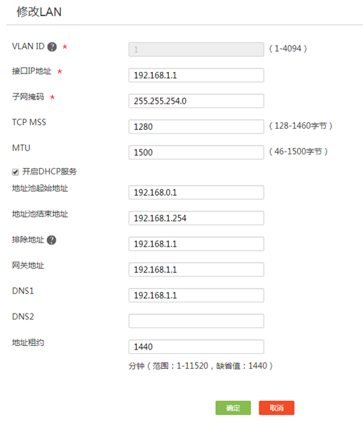

1.2.4  开启接口上的DHCP服务
1. 配置需求
如果希望设备可以为连接到该接口的客户端(如连接到设备的计算机等)动态分配IP地址,则需要开启指定接口上的DHCP服务。
2. 注意事项
接口上指定的地址池的地址范围不能与设备上WAN口的IP地址网段包含相同的IP地址。
3. 配置步骤
(3)     在接口列表中,单击指定接口上“操作”区段的“修改”按钮,进入修改接口配置页面。
(4)     单击“开启DHCP服务”配置项。
(5)     在“地址池起始地址”和“地址池结束地址”配置项处,设置设备可分配给客户端的IP地址范围。
(6)     在“排除地址”配置项处,设置不能分配给客户端的IP地址。
如果地址池范围内的某些IP地址(如网关地址)不能分配给客户端,就需要将其配置为排除地址。
(7)     在“网关地址”和“DNS1”以及“DNS2”配置项处,输入客户端的网关地址和DNS服务器地址。
(8)     在“地址租约”配置项处,以分钟为单位设置IP地址的使用时间,比如设置IP地址租约为5天,则输入7200。
(9)     点击<确定>按钮,完成配置。
图1-10 修改LAN

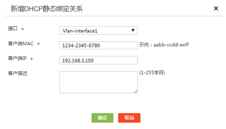

1.2.5  配置静态DHCP
1. 配置需求
如果需要为某些客户端分配固定的IP地址,则需要配置静态DHCP将客户端的硬件地址与IP地址进行绑定。
2. 注意事项
静态绑定的客户端IP地址不能是设备上WAN口的IP地址网段包含的IP地址。
3. 配置准备
在任何一个接口上开启DHCP服务。如果仅需要使用静态DHCP方式分配IP地址,则还需要删除该接口上的DHCP参数配置。
4. 配置步骤
(2)     单击“静态DHCP”页签,进入静态DHCP配置页面。
(3)     点击<添加>按钮,进入新增DHCP静态绑定关系配置页面。
(4)     在“接口”配置项处,点击下拉单选择开启DHCP服务器功能的接口。
(5)     在“客户端MAC”配置项处,输入客户端的MAC地址。对于PC类型的客户端,可以在网卡信息中查询到MAC地址;对于设备类型的客户端,可以通过display interface命令查询接口的MAC地址。
(6)     在“客户端IP”配置项处,输入要分配给客户端的IP地址。
(7)     点击<确定>按钮,完成配置。
图1-11 新增DHCP静态绑定关系

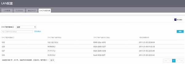

1.2.6  查看DHCP分配列表
1. 配置准备
在设备接口上开启DHCP服务或者配置静态DHCP后,可以在DHCP地址分配表中查看分配给DHCP客户端的IP地址信息。
2. 配置步骤
(1)     单击导航树中[网络配置/LAN配置]菜单项,进入LAN配置页面。
(2)     单击“DHCP分配列表”页签,进入DHCP分配列表页面。
(3)     在“DHCP服务”配置项处,选择开启DHCP服务器功能的接口,显示DHCP服务器已分配地址租约的信息。
图1-12 DHCP分配列表

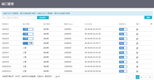

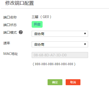

1.3  端口管理
1. 简介
端口管理功能用来查看设备各个物理端口的端口类型、端口模式、速率、MAC地址等信息,设置端口的物理状态,以及修改端口的双工模式和速率。
2. 配置步骤
(1)     单击导航树中[网络设置/端口管理]菜单项,进入端口管理页面。
(2)     在物理端口列表中,点击指定端口对应的物理状态列按钮,设置开启或者关闭该端口。
图1-13 端口管理
(3)     在物理端口列表中,点击指定端口对应的操作列编辑图标,弹出修改端口配置对话框。
(4)     在“端口模式”配置项处,选择配置的端口模式。
(5)     在“速率”配置项处,选择配置的端口速率。
(6)     在“MAC地址”配置项处,查看端口的MAC地址。
(7)     点击<确定>按钮,完成配置。
图1-14 修改端口配置

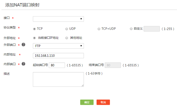

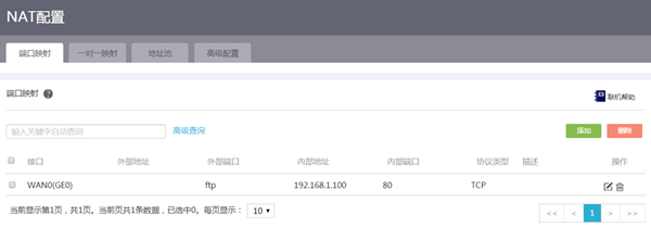

1.4.2  配置端口映射
(1)     单击导航树中[网络设置/NAT配置]菜单项,进入NAT配置页面。
(2)     单击“端口映射”页签,进入端口映射配置页面。
图1-15 端口映射
(3)     点击<添加>按钮,进入添加NAT端口映射页面。
(4)     在“接口”配置项处,选择用于连接Internet的端口。
(5)     在“协议类型”配置项处,选择协议为“TCP”、“UDP”、“TCP+UDP”或“自定义”。
此处需要根据内部服务器采用的传输层协议类型选择TCP或UDP,比如FTP服务器采用TCP协议,TFTP采用UDP协议。或者通过“自定义”方式以数值的形式指定协议类型。
(6)     在“外部地址”配置项处,可以选择使用当前端口的IP地址,也可以使用设备上的其它公网IP地址。
(7)     在“外部端口”配置项处,选择FTP、Telnet或自定义端口。
如果您对外提供的服务不是FTP或Telnet,请输入提供的服务所使用的端口号,比如HTTP服务端口号80。
通过“自定义”方式指定协议类型时,不支持配置“外部端口”。
(8)     在“内部地址”配置项处,输入允许外部网络访问的内网IP地址。
(9)     在“内部端口”配置项处,输入内部网络资源使用的端口号。
通过“自定义”方式指定协议类型时,不支持配置“内部端口”。
(10)     点击<确定>按钮,完成配置。
图1-16 添加NAT端口映射

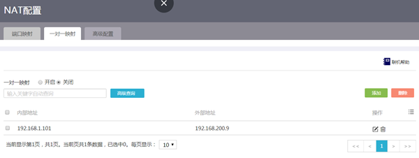

图1-17 一对一映射
(2)     单击“一对一映射”页签,进入一对一映射配置页面。

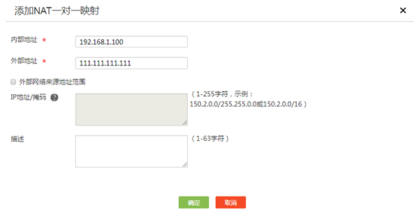

(3)     点击<添加>按钮,进入添加NAT一对一映射页面。
(4)     在“内部地址”配置项处,输入内网IP地址。
(5)     在“外部地址”配置项处,输入拥有的公网IP地址。
(6)     根据需要勾选“外部网络来源地址范围”选项:
¡     若勾选“外部网络来源地址范围”选项,则需在“IP地址/掩码”配置项处,输入内部主机可以访问的目的地址范围。设置该范围后,仅对目的地址在该范围内的报文进行地址转换。
¡     若未勾选“外部网络来源地址范围”选项,则对所有从内网到外网的报文进行地址转换。
(7)     点击<确定>按钮,完成配置。
(8)     在一对一映射配置页面上,开启一对一映射功能。
图1-18 添加一对一映射

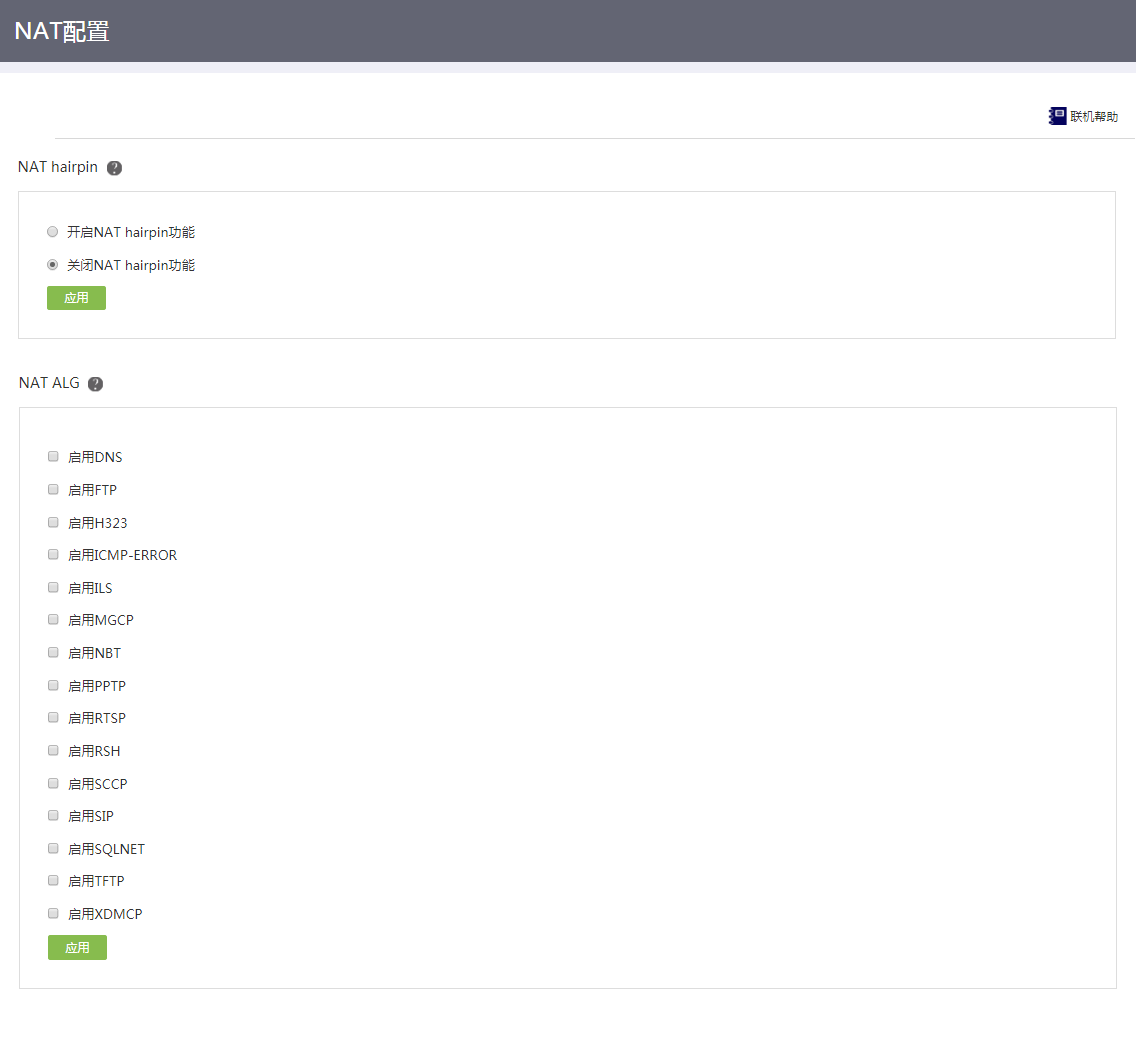

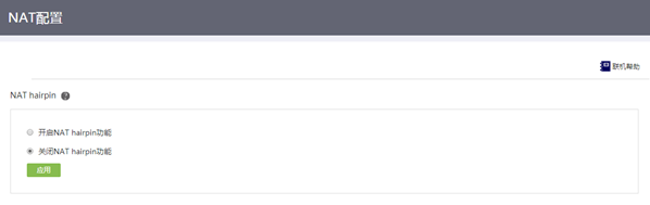

1.4.4  配置NAT hairpin
1. 配置准备
在配置NAT hairping前,需要完成如下配置中的一项或多项:
·     在端口映射配置页面上,配置内网服务器的IP地址/端口与公网IP地址/端口的映射关系。
·     在一对一映射配置页面上,配置内网用户IP地址与公网IP地址的映射关系。
2. 配置步骤
(2)     单击“高级配置”页签,进入高级配置页面。
(3)     开启NAT hairpin功能。
(4)     点击<应用>按钮,完成配置。
图1-19 高级配置-NAT hairping
1.4.5  配置NAT ALG
(3)     启用指定协议的NAT ALG功能。
(4)     点击<应用>按钮,完成配置。
图1-20 高级配置-NAT ALG
