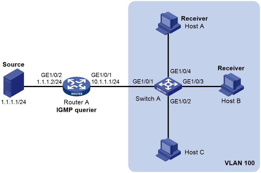

1.14.3 基于VLAN的IGMP Snooping查询器配置举例

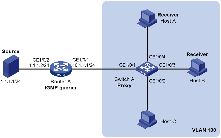

1.14.4 基于VLAN的IGMP Snooping Proxy配置举例

为了减少上游设备收到的IGMP报告报文和离开报文的数量,可以通过在边缘设备上配置IGMP Snooping Proxy(IGMP Snooping代理)功能,使其能够代理下游主机向上游设备发送报告报文和离开报文。配置了IGMP Snooping Proxy功能的设备称为IGMP Snooping代理设备,在其上游设备看来,它就相当于一台主机。但主机上的IGMP成员关系报告抑制机制在IGMP Snooping代理设备上并不会生效。
如图1-3所示,作为IGMP Snooping代理设备的Switch A,对其上游的IGMP查询器Device A来说相当于一台主机,代理下游主机向Device A发送报告报文和离开报文。
IGMP Snooping代理设备对IGMP报文的处理方式如表1-1所示。

· 如图1-4所示,Router A通过GigabitEthernet1/0/2接口连接组播源(Source),通过GigabitEthernet1/0/1接口连接Switch A;Router A上运行IGMPv2,Switch A上运行版本2的IGMP Snooping,并由Router A充当IGMP查询器。
· 通过配置,使Host A和Host B能且只能接收发往组播组224.1.1.1的组播数据,并且当Host A和Host B发生意外而临时中断接收组播数据时,发往组播组224.1.1.1组播数据也能不间断地通过Switch A的接口GigabitEthernet1/0/3和GigabitEthernet1/0/4转发出去;同时,使Switch A将收到的未知组播数据直接丢弃,避免在其所属的VLAN 100内广播。
图1-4 基于VLAN的组策略及模拟主机加入配置组网图
请按照图1-4配置各接口的IP地址和子网掩码,具体配置过程略。
(2) 配置Router A
# 使能IP组播路由,在接口GigabitEthernet1/0/2上使能PIM-DM,并在接口GigabitEthernet1/0/1上使能IGMP。
<RouterA> system-view
[RouterA] multicast routing
[RouterA-mrib] quit
[RouterA] interface gigabitethernet 1/0/1
[RouterA-GigabitEthernet1/0/1] igmp enable
[RouterA-GigabitEthernet1/0/1] quit
[RouterA] interface gigabitethernet 1/0/2
[RouterA-GigabitEthernet1/0/2] pim dm
[RouterA-GigabitEthernet1/0/2] quit
(3) 配置Switch A
# 开启设备的IGMP Snooping特性。
<SwitchA> system-view
[SwitchA] igmp-snooping
[SwitchA-igmp-snooping] quit
# 创建VLAN 100,把端口GigabitEthernet1/0/1到GigabitEthernet1/0/4添加到该VLAN中;在该VLAN内使能IGMP Snooping,并开启丢弃未知组播数据报文功能。
[SwitchA] vlan 100
[SwitchA-vlan100] port gigabitethernet 1/0/1 to gigabitethernet 1/0/4
[SwitchA-vlan100] igmp-snooping enable
[SwitchA-vlan100] igmp-snooping drop-unknown
[SwitchA-vlan100] quit
# 配置组播组过滤器,以限定VLAN 100内的主机只能加入组播组224.1.1.1。
[SwitchA] acl basic 2001
[SwitchA-acl-ipv4-basic-2001] rule permit source 224.1.1.1 0
[SwitchA-acl-ipv4-basic-2001] quit
[SwitchA-igmp-snooping] group-policy 2001 vlan 100
# 在GigabitEthernet1/0/3和GigabitEthernet1/0/4上分别配置模拟主机加入组播组224.1.1.1。
[SwitchA] interface gigabitethernet 1/0/3
[SwitchA-GigabitEthernet1/0/3] igmp-snooping host-join 224.1.1.1 vlan 100
[SwitchA-GigabitEthernet1/0/3] quit
[SwitchA] interface gigabitethernet 1/0/4
[SwitchA-GigabitEthernet1/0/4] igmp-snooping host-join 224.1.1.1 vlan 100
[SwitchA-GigabitEthernet1/0/4] quit
假设组播源分别向组播组224.1.1.1和224.2.2.2发送的组播数据,Host A和Host B也都申请加入这两个组播组。
# 显示Switch A上VLAN 100内动态IGMP Snooping组播组的信息。
[SwitchA] display igmp-snooping group vlan 100
Total 1 entries.
VLAN 100: Total 1 entries.
(0.0.0.0, 224.1.1.1)
Host ports (2 in total):
GE1/0/3 (00:03:23)
GE1/0/4 (00:04:10)
由此可见,Host A和Host B所在的端口GigabitEthernet1/0/4和GigabitEthernet1/0/3均已加入组播组224.1.1.1,但都未加入组播组224.2.2.2,这表明组播组过滤器已生效。

· 如图1-7所示,Router A通过GigabitEthernet1/0/2接口连接组播源(Source),通过GigabitEthernet1/0/1接口连接Switch A;Router A上运行IGMPv2,Switch A上运行版本2的IGMP Snooping,并由Router A充当IGMP查询器。
· 通过配置,使Switch A能够代理下游主机向Router A发送的IGMP报告报文和离开报文,以及响应Router A发来的IGMP查询报文并向下游主机转发。
图1-7 基于VLAN的IGMP Snooping Proxy配置组网图
(1) 配置IP地址
请按照图1-7配置各接口的IP地址和子网掩码,具体配置过程略。
(2) 配置Router A
[RouterA-mrib] quit
[RouterA-GigabitEthernet1/0/1] pim dm
(3) 配置Switch A
# 创建VLAN 100,把端口GigabitEthernet1/0/1到GigabitEthernet1/0/4添加到该VLAN中;在该VLAN内使能IGMP Snooping,并使能IGMP Snooping Proxy。
[SwitchA] vlan 100
[SwitchA-vlan100] igmp-snooping proxy enable
当配置完成后,Host A和Host B分别发送组地址为224.1.1.1的IGMP加入报文,Switch A收到该报文后通过其路由器端口GigabitEthernet1/0/1向Router A也发送该组的加入报文。通过使用display igmp-snooping group和display igmp group命令可以分别查看IGMP Snooping组和IGMP组的信息,例如:
# 查看Switch A上IGMP Snooping组播组的信息。
Total 1 entries.
GE1/0/3 (00:04:00)
GE1/0/4 (00:04:04)
# 查看Router A上IGMP组的信息。
[RouterA] display igmp group
IGMP groups in total: 1
GigabitEthernet1/0/1(10.1.1.1):
IGMP groups reported in total: 1
Group address Last reporter Uptime Expires
224.1.1.1 0.0.0.0 00:00:31 00:02:03
当Host A离开组播组224.1.1.1时,向Switch A发送该组的IGMP离开报文,但由于Host B仍未离开该组,因此Switch A并不会删除该组,也不会向Router A发送该组的离开报文,只是在该组对应转发表项的成员端口列表中将端口GigabitEthernet1/0/4删除。通过使用display igmp-snooping group命令可以查看IGMP Snooping组的信息,例如:
Total 1 entries.
Host ports (1 in total):
GE1/0/3 ( 00:01:23 )
