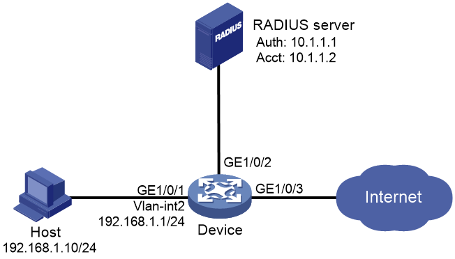

802.1X系统中包括三个实体:客户端(Client)、设备端(Device)和认证服务器(Authentication server),如图1-1所示。
图1-1 802.1X体系结构图
·     客户端是请求接入局域网的用户终端,由局域网中的设备端对其进行认证。客户端上必须安装支持802.1X认证的客户端软件。
·     设备端是局域网中控制客户端接入的网络设备,位于客户端和认证服务器之间,为客户端提供接入局域网的端口(物理端口或逻辑端口),并通过与认证服务器的交互来对所连接的客户端进行认证。
·     认证服务器用于对客户端进行认证、授权和计费,通常为RADIUS(Remote Authentication Dial-In User Service,远程认证拨号用户服务)服务器。认证服务器根据设备端发送来的客户端认证信息来验证客户端的合法性,并将验证结果通知给设备端,由设备端决定是否允许客户端接入。在一些规模较小的网络环境中,认证服务器的角色也可以由设备端来代替,即由设备端对客户端进行本地认证、授权和计费。

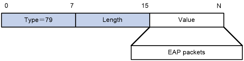

RADIUS为支持EAP认证增加了两个属性:EAP-Message(EAP消息)和Message-Authenticator(消息认证码)。在含有EAP-Message属性的数据包中,必须同时包含Message-Authenticator属性。关于RADIUS报文格式的介绍请参见“安全配置指导”中的“AAA”的RADIUS协议简介部分。
·     EAP-Message
如图1-7所示,EAP-Message属性用来封装EAP报文,Value域最长253字节,如果EAP报文长度大于253字节,可以对其进行分片,依次封装在多个EAP-Message属性中。
图1-7 EAP-Message属性封装

2.25  802.1X典型配置举例
2.25.1  802.1X认证配置举例
1. 组网需求
用户通过Device的端口GigabitEthernet1/0/1接入网络,设备对该端口接入的用户进行802.1X认证以控制其访问Internet,具体要求如下:
·     由两台RADIUS服务器组成的服务器组与Device相连,其IP地址分别为10.1.1.1/24和10.1.1.2/24,使用前者作为主认证/计费服务器,使用后者作为备份认证/计费服务器。
·     端口GigabitEthernet1/0/1下的所有接入用户均需要单独认证,当某个用户下线时,也只有该用户无法使用网络。
·     认证时,首先进行RADIUS认证,如果RADIUS服务器没有响应则进行本地认证。
·     所有接入用户都属于同一个ISP域bbb。
·     Device与RADIUS认证服务器交互报文时的共享密钥为name、与RADIUS计费服务器交互报文时的共享密钥为money。
2. 组网图
图2-1 802.1X认证组网图
3. 配置步骤
说明
下述配置步骤中包含了若干AAA/RADIUS协议的配置命令,关于这些命令的详细介绍请参考“安全命令参考”中的“AAA”。
(1)     配置RADIUS服务器,添加用户账户,保证用户的认证/授权/计费功能正常运行(略)
(2)     配置各接口的IP地址(略)

4. 验证配置
使用命令display dot1x interface可以查看端口GigabitEthernet1/0/1上的802.1X的配置情况。当802.1X用户输入正确的用户名和密码成功上线后,可使用命令display dot1x connection查看到上线用户的连接情况。

2.25.6  802.1X SmartOn功能典型配置举例
1. 组网需求
如图2-6所示,某用户的工作站与Switch的端口GigabitEthernet1/0/1相连接。Switch的管理者希望在端口上对接入用户进行802.1X认证,以控制其访问Internet。同时,启用SmartOn功能,通过辨别Switch ID和密码来决定用户是否能进行正常的802.1X认证过程。具体要求如下:
·     SmartOn密码为明文密码1234,Switch ID为XYZ。
·     SmartOn客户端的超时时间为40秒。
2. 组网图
图2-6 802.1X SmartOn典型配置组网图
3. 配置步骤
# 开启端口GigabitEthernet1/0/1的802.1X认证。
<Device> system-view
[Device-GigabitEthernet1/0/1] dot1x
# 在端口GigabitEthernet1/0/1上使能SmartOn功能。
[Device-GigabitEthernet1/0/1] dot1x smarton
# 配置SmartOn密码为明文1234,Switch ID为XYZ。
[Device] dot1x smarton password simple 1234
[Device] dot1x smarton switchid XYZ
# 配置SmartOn客户端的超时时间为40秒。
[Device] dot1x smarton timer supp-timeout 40
