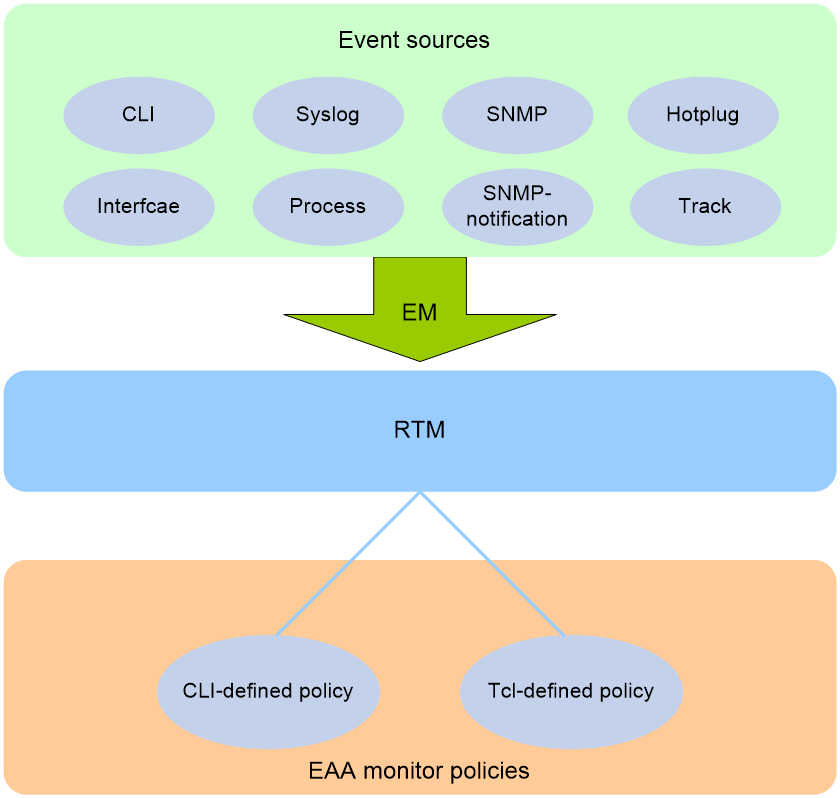

1.1.1  EAA框架
图1-1 EAA框架示意图
EAA框架如图1-1所示,它包括事件源、EM(Event Monitor,事件监控)模块、RTM(Real-Time Event Manager,实时事件管理)模块和EAA监控策略。
1. 事件源
事件源是系统中的软件或硬件模块,它们会触发事件。例如,CLI事件源能触发命令行事件,Syslog事件源能触发日志事件。
2. EM
EM根据用户配置对事件源中发生的事件进行过滤匹配,匹配成功则通知RTM执行相应监控策略。当用户配置了多个监控策略,系统会创建多个EM模块,每个EM组件监控一个事件。
3. RTM
RTM是EAA的核心部件,负责管理监控策略,包括监控策略的创建、状态变化和执行。
4. EAA监控策略
通过监控策略,用户可以定义自己感兴趣的事件以及事件发生时的处理动作。
监控策略有两种配置方式:一种是通过命令行来配置,一种是通过Tcl脚本来定义。通过命令行配置的监控策略称为基于CLI的监控策略,以下简称CLI监控策略;通过Tcl脚本定义的监控策略称为基于Tcl的监控策略,以下简称Tcl监控策略。

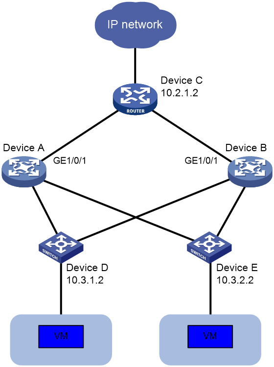

1.6.1  Tcl监控策略基本配置举例
1. 组网需求
配置一个Tcl监控策略,当设备执行包含字符串display this的命令时,让系统自动发送日志信息rtm_tcl_test is running。
2. 组网图
图1-2 Tcl监控策略基本配置举例组网图
3. 配置步骤
# 在PC上使用写字板或者word编辑Tcl策略脚本rtm_tcl_test.tcl,内容如下:
::platformtools::rtm::event_register cli sync mode execute pattern display this user-role network-admin
::platformtools::rtm::action syslog priority 1 facility local4 msg rtm_tcl_test is running
以上脚本的含义为:当设备执行包含字符串display this的命令时,让系统自动发送日志信息rtm_tcl_test is running。
# 通过TFTP将rtm_tcl_test.tcl下载到设备上。
<Sysname> tftp 1.2.1.1 get rtm_tcl_test.tcl
# 创建并启用Tcl监控策略,并将它和Tcl脚本rtm_tcl_test.tcl绑定。
<Sysname> system-view
[Sysname] rtm tcl-policy test rtm_tcl_test.tcl
[Sysname] quit
4. 验证配置
# 通过display rtm policy registered命令可以看到存在策略名为test,策略类型为Tcl的策略。
<Sysname> display rtm policy registered
Total number: 1
Type  Event             TimeRegistered       PolicyName
TCL   CLI               Jan 01 09:47:12 2019 test
# 打开允许日志输出的开关,执行display this命令,有rtm_tcl_test is running日志输出,同时有策略运行成功的日志输出。
<Sysname> terminal monitor
The current terminal is enabled to display logs.
[Sysname] info-center enable
Information center is enabled.
[Sysname] quit
<Sysname> display this
%Jan  1 09:50:04:634 2019 Sysname RTM/1/RTM_ACTION: rtm_tcl_test is running
%Jan  1 09:50:04:636 2019 Sysname RTM/6/RTM_POLICY: TCL policy test is running successfully.
return

1.6.3  EAA和Track联动的CLI监控策略配置举例
1. 组网需求
Device A和Device D、Device E已经建立BGP会话,正常情况下,Device D、Device E发往外网的流量通过Device A转发。现要求通过对Device A进行配置实现:当Device A连接Device C的接口GigabitEthernet1/0/1状态变为Down之后,Device A能够自动感知,并禁止和Device D、Device E建立BGP会话,这样,Device D、Device E发往外网的流量可通过Device B转发。
2. 组网图
图1-3 EAA和Track联动的CLI监控策略配置举例组网图
3. 配置步骤
# 查看当前的BGP对等体的状态和统计信息。
<DeviceA> display bgp peer ipv4
 BGP local router ID: 1.1.1.1
 Local AS number: 100
 Total number of peers: 3                  Peers in established state: 3
  * - Dynamically created peer
  Peer                    AS  MsgRcvd  MsgSent OutQ PrefRcv Up/Down  State
  10.2.1.2                200       13       16    0       0 00:16:12 Established
  10.3.1.2                300       13       16    0       0 00:10:34 Established
  10.3.2.2                300       13       16    0       0 00:10:38 Established
# 配置Track项监控接口GigabitEthernet1/0/1的状态。
<DeviceA> system-view
[DeviceA] track 1 interface gigabitethernet 1/0/1
# 配置CLI监控策略,当GigabitEthernet1/0/1状态变为Down之后,Device A能够自动感知,并禁止和Device D、Device E建立BGP会话。
[DeviceA] rtm cli-policy test
[DeviceA-rtm-test] event track 1 state negative
[DeviceA-rtm-test] action 0 cli system-view
[DeviceA-rtm-test] action 1 cli bgp 100
[DeviceA-rtm-test] action 2 cli peer 10.3.1.2 ignore
[DeviceA-rtm-test] action 3 cli peer 10.3.2.2 ignore
[DeviceA-rtm-test] user-role network-admin
[DeviceA-rtm-test] commit
[DeviceA-rtm-test] quit
4. 验证配置
# 将接口GigabitEthernet1/0/1关闭。
[DeviceA-GigabitEthernet1/0/1] shutdown
# 在DeviceA上使用display bgp peer ipv4命令查看BGP对等体的状态和统计信息,无显示信息,表示BGP对等体数量为0。
