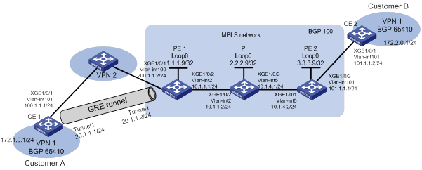

如图1所示,Customer A和Customer B所在的分支机构属于VPN1,现要求通过MPLS L3VPN技术,实现用户数据可以通过VPN方式在各站点间安全传输,其中:
·              PE1和PE2属于MPLS骨干网络的边界设备;
·              CE1和CE2属于VPN1的用户网络边缘设备;
·              CE1和PE1之间存在一个其他网络的VPN2,且CE1和PE1之间路由可达。
图1 GRE和VPN结合使用典型配置组网图
3.2  配置思路
·              为了使报文能够通过MPLS网络传输,需要在MPLS骨干网络中配置IGP路由协议,并利用LDP分发公网标签,作为VPN报文的外层标签。
·              在PE设备之间配置MP-BGP协议并建立对等体,用于传输VPN的私网路由信息并分发内层标签,即私网标签。
·              在CE1和PE1之间建立GRE隧道,在逻辑上使CE1和PE1直连。
