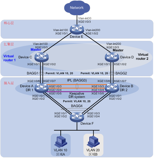

如图1所示,Device A和Device B为接入设备,Device C和Device D为网关设备。现要求使用DRNI技术实现接入设备的冗余保护和流量负载分担功能。具体要求如下:
·              在Device A和Device B上部署DRNI,实现接入设备的冗余备份和流量负载分担。
·              分别在Device A和Device B上配置保留接口,用于DRNI主备设备间Keepalive报文的传输,检测Device A和Device B是否故障。
·              在Device C和Device D上部署VRRP,当网关设备工作正常时,区域A用户通过网关设备Device C进行数据转发;区域B用户通过网关设备Device D进行数据转发,实现流量的负载分担。
·              当Device C或者Device C的上行接口发生故障后,Device D能够迅速承担区域A内主机流量的转发任务;Device C故障恢复后,继续承担VRRP备份组1的网关功能。
·              当Device D或者Device D的上行接口发生故障后,Device C能够迅速承担区域B内主机流量的转发任务;Device D故障恢复后,继续承担VRRP备份组2的网关功能。
·              在Device C、Device D和Device E上搭建OSPF网络,Device C和Device D通过OSPF发布区域A和区域B内的主机所在网段的路由,以实现区域A和区域B内的主机与外部网络的三层互通。
图1 基于接入层的DRNI配置组网图
设备
接口
IP地址
设备
接口
IP地址
Device A
XGE1/0/5
1.1.1.1/24
Device B
XGE1/0/5
1.1.1.2/24
Device C
Vlan-int100
100.1.1.1/24
Device D
Vlan-int200
200.1.1.1/24
Vlan-int10
10.1.1.1/24
Vlan-int10
10.1.1.2/24
Vlan-int20
20.1.1.1/24
Vlan-int20
20.1.1.2/24
Virtual IP 1
10.1.1.100/24
Virtual IP 1
10.1.1.100/24
Virtual IP 2
20.1.1.100/24
Virtual IP 2
20.1.1.100/24
Device E
Vlan-int100
100.1.1.2/24
Vlan-int200
200.1.1.2/24
Vlan-int30
30.1.1.1/24
3.2  配置思路
·              分别在Device A和Device B上配置保留接口的IP地址,且保证能够三层互通,用于DRNI主备设备间Keepalive报文的传输。

3.3  配置注意事项
配置DRNI时,需要注意:
·              要求所有DR设备配置相同的系统MAC地址和系统优先级,配置不同的系统编号。
·              一台DR设备上只能配置一个IPP口。
·              建议用户将Keepalive接口配置为保留接口,避免在DRNI建立过程中被置为MAD DOWN状态,造成错误检测。
配置VRRP时,需要注意:
·              VRRP备份组的虚拟IP地址不能为全零地址(0.0.0.0)、广播地址(255.255.255.255)、环回地址、非A/B/C类地址和其它非法IP地址(如0.0.0.1)。
·              建议将备份组的虚拟IP地址和备份组中设备下行接口的IP地址配置为同一网段,否则可能导致局域网内的主机无法访问外部网络。
3.4  配置步骤
3.4.1  配置Device A
# 配置DR系统参数。
<DeviceA> system-view
[DeviceA] drni system-mac 1-1-1
Changing the system MAC might flap the intra-portal link and cause DR system setup failure. Continue? [Y/N]:y
[DeviceA] drni system-number 1
Changing the system number might flap the intra-portal link and cause DR system setup failure. Continue? [Y/N]:y
[DeviceA] drni system-priority 123
Changing the system priority might flap the intra-portal link and cause DR system setup failure. Continue? [Y/N]:y
# 配置Keepalive报文的目的IP地址和源IP地址。
[DeviceA] drni keepalive ip destination 1.1.1.2 source 1.1.1.1
# 配置端口Ten-GigabitEthernet1/0/5工作在三层模式,并配置IP地址为Keepalive报文的源IP地址。
[DeviceA] interface ten-gigabitethernet 1/0/5
[DeviceA-Ten-GigabitEthernet1/0/5] port link-mode route
[DeviceA-Ten-GigabitEthernet1/0/5] ip address 1.1.1.1 24
[DeviceA-Ten-GigabitEthernet1/0/5] quit
# 配置Keepalive链路接口为保留接口。
[DeviceA] drni mad exclude interface ten-gigabitethernet 1/0/5
# 创建VLAN 10和VLAN 20。
[DeviceA] vlan 10
[DeviceA-vlan10] quit
[DeviceA] vlan 20
[DeviceA-vlan20] quit
# 创建动态二层聚合接口1。
[DeviceA] interface bridge-aggregation 1
[DeviceA-Bridge-Aggregation1] link-aggregation mode dynamic
[DeviceA-Bridge-Aggregation1] quit
# 分别将端口Ten-GigabitEthernet1/0/6和Ten-GigabitEthernet1/0/7加入到聚合组1中。
[DeviceA] interface ten-gigabitethernet 1/0/6
[DeviceA-Ten-GigabitEthernet1/0/6] port link-aggregation group 1
[DeviceA-Ten-GigabitEthernet1/0/6] quit
[DeviceA] interface ten-gigabitethernet 1/0/7
[DeviceA-Ten-GigabitEthernet1/0/7] port link-aggregation group 1
[DeviceA-Ten-GigabitEthernet1/0/7] quit
# 配置二层聚合接口1为Trunk端口,并允许VLAN 10和VLAN 20的报文通过。
[DeviceA-Bridge-Aggregation1] port link-type trunk
Configuring Ten-GigabitEthernet1/0/6 done.
Configuring Ten-GigabitEthernet1/0/7 done.
[DeviceA-Bridge-Aggregation1] port trunk permit vlan 10 20
# 创建动态二层聚合接口3,并配置该接口为IPP口。
[DeviceA] interface bridge-aggregation 3
[DeviceA-Bridge-Aggregation3] link-aggregation mode dynamic
[DeviceA-Bridge-Aggregation3] port drni intra-portal-port 1
[DeviceA-Bridge-Aggregation3] quit
# 分别将端口Ten-GigabitEthernet1/0/3和Ten-GigabitEthernet1/0/4加入到聚合组3中。
[DeviceA] interface ten-gigabitethernet 1/0/3
[DeviceA-Ten-GigabitEthernet1/0/3] port link-aggregation group 3
[DeviceA-Ten-GigabitEthernet1/0/3] quit
[DeviceA] interface ten-gigabitethernet 1/0/4
[DeviceA-Ten-GigabitEthernet1/0/4] port link-aggregation group 3
[DeviceA-Ten-GigabitEthernet1/0/4] quit
# 配置二层聚合接口3为Trunk端口,并允许VLAN 10和VLAN 20的报文通过。
[DeviceA-Bridge-Aggregation3] port link-type trunk
Configuring Ten-GigabitEthernet1/0/3 done.
Configuring Ten-GigabitEthernet1/0/4 done.
[DeviceA-Bridge-Aggregation3] port trunk permit vlan 10 20
# 创建动态二层聚合接口4,并配置该接口为DR口4。
[DeviceA] interface bridge-aggregation 4
[DeviceA-Bridge-Aggregation4] link-aggregation mode dynamic
[DeviceA-Bridge-Aggregation4] port drni group 4
[DeviceA-Bridge-Aggregation4] quit
# 分别将端口Ten-GigabitEthernet1/0/1和Ten-GigabitEthernet1/0/2加入到聚合组4中。
[DeviceA] interface ten-gigabitethernet 1/0/1
[DeviceA-Ten-GigabitEthernet1/0/1] port link-aggregation group 4
[DeviceA-Ten-GigabitEthernet1/0/1] quit
[DeviceA] interface ten-gigabitethernet 1/0/2
[DeviceA-Ten-GigabitEthernet1/0/2] port link-aggregation group 4
[DeviceA-Ten-GigabitEthernet1/0/2] quit
# 配置二层聚合接口4为Trunk端口,并允许VLAN 10和VLAN 20的报文通过。
[DeviceA-Bridge-Aggregation4] port link-type trunk
Configuring Ten-GigabitEthernet1/0/1 done.
Configuring Ten-GigabitEthernet1/0/2 done.
[DeviceA-Bridge-Aggregation4] port trunk permit vlan 10 20

[DeviceC-vlan20] quit
[DeviceC] vlan 100
# 将Ten-GigabitEthernet1/0/3加入VLAN 100。
[DeviceC] vlan 100
[DeviceC-vlan100] port ten-gigabitethernet 1/0/3
[DeviceC-vlan100] quit
# 创建二层聚合接口1,并配置该接口为动态聚合模式。
[DeviceC] interface bridge-aggregation 1
[DeviceC-Bridge-Aggregation1] link-aggregation mode dynamic
[DeviceC-Bridge-Aggregation1] quit
# 将端口Ten-GigabitEthernet1/0/1和Ten-GigabitEthernet1/0/2加入到聚合组1中。
[DeviceC] interface range ten-gigabitethernet 1/0/1 to ten-gigabitethernet 1/0/2
[DeviceC-if-range] port link-aggregation group 1
[DeviceC-if-range] quit
[DeviceC-Bridge-Aggregation1] port link-type trunk
[DeviceC-Bridge-Aggregation1] port trunk permit vlan 10 20
# 创建上行接口Vlan-interface100,并配置其IP地址。
[DeviceC] interface vlan-interface 100
[DeviceC-Vlan-interface100] ip address 100.1.1.1 24
[DeviceC-Vlan-interface100] quit
# 创建接口Vlan-interface10和Vlan-interface20,并配置其IP地址。
[DeviceC-vlan-interface10] ip address 10.1.1.1 24
[DeviceC-vlan-interface10] quit
[DeviceC] interface vlan-interface 20
[DeviceC-vlan-interface20] ip address 20.1.1.1 24
[DeviceC-vlan-interface20] quit
# 为接口Vlan-interface10创建备份组1,并配置备份组1的虚拟IP地址为10.1.1.100。
[DeviceC-Vlan-interface10] vrrp vrid 1 virtual-ip 10.1.1.100
# 设置Device C在备份组1中的优先级为200,以保证Device C成为Master负责转发流量。
[DeviceC-Vlan-interface10] vrrp vrid 1 priority 200
[DeviceC-Vlan-interface10] quit
# 为接口Vlan-interface20创建备份组2,并配置备份组2的虚拟IP地址为20.1.1.100。
[DeviceC-Vlan-interface20] vrrp vrid 2 virtual-ip 20.1.1.100
# 设置Device C在备份组1中工作在抢占方式,配置抢占延迟时间为500厘秒。
[DeviceC-Vlan-interface10] vrrp vrid 1 preempt-mode delay 500
# 创建和上行端口Ten-GigabitEthernet1/0/3关联的Track项1。
[DeviceC] track 1 interface ten-gigabitethernet 1/0/3
# 配置监视Track项1,Track项的状态为Negative时,Device C在VRRP备份组1中的优先级降低的数值为150。
[DeviceC-Vlan-interface10] vrrp vrid 1 track 1 priority reduced 150
# 配置OSPF。
[DeviceC] ospf
[DeviceC-ospf-1] area 0
[DeviceC-ospf-1-area-0.0.0.0] network 10.1.1.0 0.0.0.255
[DeviceC-ospf-1-area-0.0.0.0] network 20.1.1.0 0.0.0.255
[DeviceC-ospf-1-area-0.0.0.0] network 100.1.1.0 0.0.0.255
[DeviceC-ospf-1-area-0.0.0.0] quit
[DeviceC-ospf-1] quit
3.4.4  配置Device D
# 创建VLAN 10、20和200。
<DeviceD> system-view
[DeviceD] vlan 10
[DeviceD-vlan10] quit
[DeviceD] vlan 20
[DeviceD-vlan20] quit
[DeviceD] vlan 200
# 将Ten-GigabitEthernet1/0/3加入VLAN 200。
[DeviceD] vlan 200
[DeviceD-vlan200] port ten-gigabitethernet 1/0/3
[DeviceD-vlan200] quit
# 创建二层聚合接口2,并配置该接口为动态聚合模式。
[DeviceD] interface bridge-aggregation 2
[DeviceD-Bridge-Aggregation2] link-aggregation mode dynamic
[DeviceD-Bridge-Aggregation2] quit
# 将端口Ten-GigabitEthernet1/0/1和Ten-GigabitEthernet1/0/2加入到聚合组2中。
[DeviceD] interface range ten-gigabitethernet 1/0/1 to ten-gigabitethernet 1/0/2
[DeviceD-if-range] port link-aggregation group 2
[DeviceD-if-range] quit
# 配置二层聚合接口2为Trunk端口,并允许VLAN 10和VLAN 20的报文通过。
[DeviceD-Bridge-Aggregation2] port link-type trunk
[DeviceD-Bridge-Aggregation2] port trunk permit vlan 10 20
# 创建上行接口Vlan-interface200,并配置其IP地址。
[DeviceD] interface vlan-interface 200
[DeviceD-Vlan-interface200] ip address 200.1.1.1 24
[DeviceD-Vlan-interface200] quit
[DeviceD] interface vlan-interface 10
[DeviceD-vlan-interface10] ip address 10.1.1.2 24
[DeviceD-vlan-interface10] quit
[DeviceD-vlan-interface20] ip address 20.1.1.2 24
[DeviceD-vlan-interface20] quit
[DeviceD-Vlan-interface10] vrrp vrid 1 virtual-ip 10.1.1.100
[DeviceD-Vlan-interface20] vrrp vrid 2 virtual-ip 20.1.1.100
# 设置Device D在备份组2中的优先级为200,以保证Device D成为Master负责转发流量。
[DeviceD-Vlan-interface20] vrrp vrid 2 priority 200
# 设置Device D在备份组2中工作在抢占方式,配置抢占延迟时间为500厘秒。
[DeviceD-Vlan-interface20] vrrp vrid 2 preempt-mode delay 500
[DeviceD-Vlan-interface20] quit
# 创建和上行端口Ten-GigabitEthernet1/0/3关联的Track项2。
[DeviceD] track 2 interface ten-gigabitethernet 1/0/3
# 配置监视Track项2,Track项的状态为Negative时,Device D在VRRP备份组2中的优先级降低的数值为150。
[DeviceD-Vlan-interface20] vrrp vrid 2 track 2 priority reduced 150
# 配置OSPF。
[DeviceD] ospf
[DeviceD-ospf-1] area 0
[DeviceD-ospf-1-area-0.0.0.0] network 10.1.1.0 0.0.0.255
[DeviceD-ospf-1-area-0.0.0.0] network 20.1.1.0 0.0.0.255
[DeviceD-ospf-1-area-0.0.0.0] network 200.1.1.0 0.0.0.255
[DeviceD-ospf-1-area-0.0.0.0] quit
[DeviceD-ospf-1] quit
3.4.5  配置Device E
# 创建VLAN 100,并将接口Ten-GigabitEthernet1/0/1加入该VLAN。
<DeviceE> system-view
[DeviceE] vlan 100
[DeviceE-vlan100] port ten-gigabitethernet 1/0/1
[DeviceE-vlan100] quit
# 创建接口Vlan-interface100,并配置其IP地址。
[DeviceE] interface vlan-interface 100
[DeviceE-vlan-interface100] ip address 100.1.1.2 24
[DeviceE-vlan-interface100] quit
# 创建VLAN 200,并将接口Ten-GigabitEthernet1/0/2加入该VLAN。
[DeviceE] vlan 200
[DeviceE-vlan200] port ten-gigabitethernet 1/0/2
[DeviceE-vlan200] quit
# 创建接口Vlan-interface200,并配置其IP地址。
[DeviceE] interface vlan-interface 200
[DeviceE-vlan-interface200] ip address 200.1.1.2 24
[DeviceE-vlan-interface200] quit
# 创建VLAN 30,并将接口Ten-GigabitEthernet1/0/3加入该VLAN。
[DeviceE] vlan 30
[DeviceE-vlan30] port ten-gigabitethernet 1/0/3
[DeviceE-vlan30] quit
# 创建接口Vlan-interface30,并配置其IP地址。
[DeviceE] interface vlan-interface 30
[DeviceE-vlan-interface30] ip address 30.1.1.1 24
[DeviceE-vlan-interface30] quit
# 配置OSPF。
[DeviceD] ospf
[DeviceD-ospf-1-area-0.0.0.0] network 100.1.1.0 0.0.0.255
[DeviceD-ospf-1-area-0.0.0.0] network 30.1.1.0 0.0.0.255
3.4.6  配置Device F
[DeviceF] vlan 10
[DeviceF-vlan10] quit
[DeviceF] vlan 20
[DeviceF-vlan20] quit
# 创建动态二层聚合接口4。
[DeviceF] interface bridge-aggregation 4
[DeviceF-Bridge-Aggregation4] link-aggregation mode dynamic
[DeviceF-Bridge-Aggregation4] quit
# 将端口Ten-GigabitEthernet1/0/1~Ten-GigabitEthernet1/0/4加入到聚合组4中。
[DeviceF] interface range ten-gigabitethernet 1/0/1 to ten-gigabitethernet 1/0/4
[DeviceF-if-range] port link-aggregation group 4
[DeviceF-if-range] quit
[DeviceF-Bridge-Aggregation4] port link-type trunk
[DeviceF-Bridge-Aggregation4] port trunk permit vlan 10 20
3.5  验证配置
# 在Device A上查看DRNI的简要信息和详细信息。可以看到Device A和Device B成功组成分布式聚合系统。
[DeviceA] display drni summary
Global consistency check           : SUCCESS
Inconsistent type 1 global settings: -
IPP             IPP ID        State
BAGG3           1             UP
DR interface    DR group ID   State    Check result   Type 1 inconsistency
BAGG4           4             UP       SUCCESS        -
[DeviceA] display drni verbose
Flags: A -- Home_Gateway, B -- Neighbor_Gateway, C -- Other_Gateway,
       D -- IPP_Activity, E -- DRCP_Timeout, F -- Gateway_Sync,
       G -- Port_Sync, H -- Expired
IPP/IPP ID: BAGG3/1
State: UP
Local state/Peer state: ABDFG/ABDFG
Local Selected ports Index: 2, 5
Peer Selected ports Index: 2, 5
DR interface/DR group ID: BAGG4/4
State: UP
Local Selected ports Index: 16385, 16388
Peer Selected ports Index: 32769, 32772
# 在Device F上分别查看聚合组的详细信息。可以看到Device F的端口Ten-GigabitEthernet1/0/1~Ten-GigabitEthernet1/0/4均处于选中状态,此时Device F将Device A和Device B认为是一台设备,从而实现了跨设备的聚合。
[DeviceF] display link-aggregation verbose
Loadsharing Type: Shar -- Loadsharing, NonS -- Non-Loadsharing
Port Status: S -- Selected, U -- Unselected, I -- Individual
Port: A -- Auto port, M -- Management port, R -- Reference port
Flags:  A -- LACP_Activity, B -- LACP_Timeout, C -- Aggregation,
        G -- Defaulted, H -- Expired
Aggregate Interface: Bridge-Aggregation4
Aggregation Mode: Dynamic
Management VLANs: None
System ID: 0x8000, 1eba-3c46-0300
Local:
  Port                Status   Priority Index    Oper-Key               Flag
  XGE1/0/1            S        32768    1        1                      {ACDEF}
  XGE1/0/2            S        32768    2        1                      {ACDEF}
  XGE1/0/3            S        32768    3        1                      {ACDEF}
  XGE1/0/4            S        32768    4        1                      {ACDEF}
Remote:
  Actor               Priority Index    Oper-Key SystemID               Flag
  XGE1/0/1(R)         32768    16385    40004    0x7b  , 0001-0001-0001 {ACDEF}
  XGE1/0/2            32768    16388    40004    0x7b  , 0001-0001-0001 {ACDEF}
  XGE1/0/3            32768    32769    40004    0x7b  , 0001-0001-0001 {ACDEF}
  XGE1/0/4            32768    32772    40004    0x7b  , 0001-0001-0001 {ACDEF}
# 在Device C和Device D上查看VRRP备份组的信息。可以看到Device C在备份组1中为Master,Device D在备份组2中为Master,从而保证区域A的主机通过Device C与外部通信,区域B的主机通过Device D与外部通信。
[DeviceC] display vrrp
IPv4 Virtual Router Information:
 Running mode : Standard
 Total number of virtual routers : 2
 Interface          VRID  State        Running Adver   Auth     Virtual
                                       Pri     Timer   Type        IP
 Vlan10             1     Master       200     100     None     10.1.1.100
 Vlan20             2     Backup       100     100     None     20.1.1.100
[DeviceD] display vrrp
                                       Pri     Timer   Type        IP
 Vlan10             1     Backup       100     100     None     10.1.1.100
 Vlan20             2     Master       200     100     None     20.1.1.100
# 查看Device E上的OSPF邻居信息,可以看到Device E与Device C和Device D分别建立OSPF邻居,从而确保了三层互通。
[DeviceE] display ospf peer
         OSPF Process 1 with Router ID 200.1.1.2
               Neighbor Brief Information
 Area: 0.0.0.0
 Router ID       Address         Pri Dead-Time  State             Interface
 100.1.1.1       100.1.1.1       1   35         Full/BDR          Vlan100
 200.1.1.1       200.1.1.1       1   33         Full/BDR          Vlan200
# 在区域A的主机上ping 30.1.1.1,可以ping通。
C:\Documents and Settings\Administrator>ping 30.1.1.1
Pinging 30.1.1.1 with 32 bytes of data:
Reply from 30.1.1.1: bytes=32 time=1ms TTL=126
Ping statistics for 30.1.1.1:
3.6  配置文件
·              Device A:
vlan 10
vlan 20
interface Bridge-Aggregation1
 port trunk permit vlan 1 10 20
interface Bridge-Aggregation3
interface Bridge-Aggregation4
 port drni group 4
interface Ten-GigabitEthernet1/0/5
 ip address 1.1.1.1 255.255.255.0
interface Ten-GigabitEthernet1/0/1
 port link-mode bridge
interface Ten-GigabitEthernet1/0/2
interface Ten-GigabitEthernet1/0/3
interface Ten-GigabitEthernet1/0/4
interface Ten-GigabitEthernet1/0/6
interface Ten-GigabitEthernet1/0/7

 drni system-mac 0001-0001-0001
 drni mad exclude interface Ten-GigabitEthernet1/0/5
·              Device B:
vlan 10
 drni system-number 2
 drni keepalive ip destination 1.1.1.1 source 1.1.1.2
·              Device C:
ospf 1
 area 0.0.0.0

·              Device D:
ospf 1
 area 0.0.0.0
vlan 10
vlan 20

·              Device F:
vlan 10
vlan 20

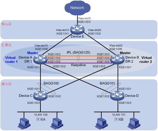

4.1  组网需求
如图2所示,Device A和Device B为汇聚层设备,通过在Device A和Device B上部署DRNI和VRRP,可以满足以下要求:
·              当Device A侧链路发生故障时,流量可以快速切换到Device B侧链路,保证可靠性。同时为了高效利用带宽,Device A和Device B侧链路可以同时转发报文,实现负载分担。
·              在网关设备工作正常时,区域A用户通过网关设备Device A进行数据转发;区域B用户通过网关设备Device B进行数据转发,实现流量的负载分担。
·              当Device A或者Device A的上行接口发生故障后,Device B能够迅速承担区域A内主机流量的转发任务;Device A故障恢复后,继续承担VRRP备份组1的网关功能。
·              当Device B或者Device B的上行接口发生故障后,Device A能够迅速承担区域B内主机流量的转发任务;Device B故障恢复后,继续承担VRRP备份组2的网关功能。
·              在Device A、Device B和Device E上搭建OSPF,Device A和Device B通过OSPF发布区域A和区域B内的主机所在网段的路由,以实现区域A和区域B内的主机与外部网络的三层互通。
图2 基于汇聚层的DRNI配置组网图

4.2  配置思路
·              为了让Device A和Device B分别成为VRRP备份组1和VRRP备份组2中的Master,需要在VRRP备份组1中为Device A配置较高的优先级,在VRRP备份组2中为Device B配置较高的优先级。
4.3  配置注意事项
配置DRNI时,需要注意:
配置VRRP时,需要注意:
·              备份组的虚拟IP地址不能为全零地址(0.0.0.0)、广播地址(255.255.255.255)、环回地址、非A/B/C类地址和其它非法IP地址(如0.0.0.1)。

[DeviceB-Ten-GigabitEthernet1/0/5] port link-mode route
[DeviceB-Ten-GigabitEthernet1/0/5] ip address 1.1.1.2 24
[DeviceB-Ten-GigabitEthernet1/0/5] quit
[DeviceB] drni mad exclude interface ten-gigabitethernet 1/0/5
# 创建动态二层聚合接口125,并配置该接口为IPP口。
[DeviceB] interface bridge-aggregation 125
[DeviceB-Bridge-Aggregation125] link-aggregation mode dynamic
[DeviceB-Bridge-Aggregation125] port drni intra-portal-port 1
[DeviceB-Bridge-Aggregation125] quit
# 分别将端口Ten-GigabitEthernet1/0/3和Ten-GigabitEthernet1/0/4加入到聚合组125中。
[DeviceB] interface ten-gigabitethernet 1/0/3
[DeviceB-Ten-GigabitEthernet1/0/3] port link-aggregation group 125
[DeviceB-Ten-GigabitEthernet1/0/3] quit
[DeviceB] interface ten-gigabitethernet 1/0/4
[DeviceB-Ten-GigabitEthernet1/0/4] port link-aggregation group 125
[DeviceB-Ten-GigabitEthernet1/0/4] quit
# 创建动态二层聚合接口100,并配置该接口为DR口1。
[DeviceB] interface bridge-aggregation 100
[DeviceB-Bridge-Aggregation100] link-aggregation mode dynamic
[DeviceB-Bridge-Aggregation100] port drni group 1
[DeviceB-Bridge-Aggregation100] quit
# 将端口Ten-GigabitEthernet1/0/2加入到聚合组100中。
[DeviceB] interface ten-gigabitethernet 1/0/2
[DeviceB-Ten-GigabitEthernet1/0/2] port link-aggregation group 100
[DeviceB-Ten-GigabitEthernet1/0/2] quit
# 创建动态二层聚合接口101,并配置该接口为DR口2。
[DeviceB] interface bridge-aggregation 101
[DeviceB-Bridge-Aggregation101] link-aggregation mode dynamic
[DeviceB-Bridge-Aggregation101] port drni group 2
[DeviceB-Bridge-Aggregation101] quit
# 将端口Ten-GigabitEthernet1/0/1加入到聚合组101中。
[DeviceB] interface ten-gigabitethernet 1/0/1
[DeviceB-Ten-GigabitEthernet1/0/1] port link-aggregation group 101
[DeviceB-Ten-GigabitEthernet1/0/1] quit
# 创建VLAN 20、100和101。
[DeviceB] vlan 20
[DeviceB-vlan20] quit
[DeviceB] vlan 100
[DeviceB-vlan100] quit
[DeviceB] vlan 101
[DeviceB-vlan101] quit
# 将端口Ten-GigabitEthernet1/0/6加入VLAN 20。
[DeviceB] vlan 20
[DeviceB-vlan20] port ten-gigabitethernet 1/0/6
# 配置二层聚合接口100为Trunk端口,并允许VLAN 100的报文通过。
[DeviceB-Bridge-Aggregation100] port link-type trunk
[DeviceB-Bridge-Aggregation100] port trunk permit vlan 100
# 配置二层聚合接口101为Trunk端口,并允许VLAN 101的报文通过。
[DeviceB-Bridge-Aggregation101] port link-type trunk
[DeviceB-Bridge-Aggregation101] port trunk permit vlan 101
# 配置二层聚合接口125为Trunk端口,并允许VLAN 100和101的报文通过。
[DeviceB-Bridge-Aggregation125] port link-type trunk
[DeviceB-Bridge-Aggregation125] port trunk permit vlan 100 101
# 创建接口Vlan-interface20、Vlan-interface100和Vlan-interface101,并配置其IP地址。
[DeviceB] interface vlan-interface 20
[DeviceB-vlan-interface20] ip address 20.1.1.1 24
[DeviceB-vlan-interface20] quit
[DeviceB] interface vlan-interface 100
[DeviceB-vlan-interface100] ip address 100.1.1.2 24
[DeviceB-vlan-interface100] quit
[DeviceB] interface vlan-interface 101
[DeviceB-vlan-interface101] ip address 101.1.1.2 24
[DeviceB-vlan-interface101] quit
# 配置OSPF。
[DeviceB] ospf
[DeviceB-ospf-1] area 0
[DeviceB-ospf-1-area-0.0.0.0] network 20.1.1.0 0.0.0.255
[DeviceB-ospf-1-area-0.0.0.0] network 100.1.1.0 0.0.0.255
[DeviceB-ospf-1-area-0.0.0.0] network 101.1.1.0 0.0.0.255
[DeviceB-ospf-1-area-0.0.0.0] quit
[DeviceB-ospf-1] quit
# 为接口Vlan-interface100创建备份组1,并配置备份组1的虚拟IP地址为100.1.1.100。
[DeviceB-Vlan-interface100] vrrp vrid 1 virtual-ip 100.1.1.100
[DeviceB-Vlan-interface100] quit
# 为接口Vlan-interface101创建备份组2,并配置备份组2的虚拟IP地址为101.1.1.100。
[DeviceB-Vlan-interface101] vrrp vrid 2 virtual-ip 101.1.1.100
# 设置Device B在备份组2中的优先级为200,以保证Device B成为Master负责转发流量。
[DeviceA-Vlan-interface101] vrrp vrid 2 priority 200
# 设置Device B在备份组2中工作在抢占方式,配置抢占延迟时间为500厘秒。
[DeviceB-Vlan-interface101] vrrp vrid 2 preempt-mode delay 500
[DeviceB-Vlan-interface101] quit
# 创建和上行端口Ten-GigabitEthernet1/0/6关联的Track项2。
[DeviceB] track 2 interface ten-gigabitethernet 1/0/6
# 配置监视Track项2,Track项的状态为Negative时,Device B在VRRP备份组2中的优先级降低的数值为150。
[DeviceB-Vlan-interface101] vrrp vrid 2 track 2 priority reduced 150
4.4.3  配置Device C
# 创建VLAN 100。
[DeviceC] vlan 100
# 将端口Ten-GigabitEthernet1/0/3加入VLAN 100。
[DeviceC] interface ten-gigabitethernet 1/0/3
[DeviceC-Ten-GigabitEthernet1/0/3] port access vlan 100
[DeviceC-Ten-GigabitEthernet1/0/3] quit
# 创建二层聚合接口100,并配置该接口为动态聚合模式。
<DeviceC> system-view
[DeviceC] interface bridge-aggregation 100
[DeviceC-Bridge-Aggregation100] link-aggregation mode dynamic
[DeviceC-Bridge-Aggregation100] quit
# 分别将端口Ten-GigabitEthernet1/0/1和Ten-GigabitEthernet1/0/2加入到聚合组100中。
[DeviceC-if-range] port link-aggregation group 100
[DeviceC-Bridge-Aggregation100] port link-type trunk
[DeviceC-Bridge-Aggregation100] port trunk permit vlan 100
4.4.4  配置Device D
# 创建VLAN 101。
[DeviceD] vlan 101
[DeviceD-vlan101] quit
# 将端口Ten-GigabitEthernet1/0/3加入VLAN 101。
[DeviceD] interface ten-gigabitethernet 1/0/3
[DeviceD-Ten-GigabitEthernet1/0/3] port access vlan 101
[DeviceD-Ten-GigabitEthernet1/0/3] quit
# 创建二层聚合接口101,并配置该接口为动态聚合模式。
[DeviceD] interface bridge-aggregation 101
[DeviceD-Bridge-Aggregation101] link-aggregation mode dynamic
[DeviceD-Bridge-Aggregation101] quit
# 分别将端口Ten-GigabitEthernet1/0/1和Ten-GigabitEthernet1/0/2加入到聚合组101中。
[DeviceD-if-range] port link-aggregation group 101
[DeviceD-Bridge-Aggregation101] port link-type trunk
[DeviceD-Bridge-Aggregation101] port trunk permit vlan 101
4.4.5  配置Device E
# 创建VLAN 10,并将接口Ten-GigabitEthernet1/0/1加入该VLAN。
[DeviceE] vlan 10
[DeviceE-vlan10] port ten-gigabitethernet 1/0/1
[DeviceE-vlan10] quit
# 创建接口Vlan-interface10,并配置其IP地址。
[DeviceE-vlan-interface10] ip address 10.1.1.2 24
[DeviceE-vlan-interface10] quit
# 创建VLAN 20,并将接口Ten-GigabitEthernet1/0/2加入该VLAN。
[DeviceE] vlan 20
[DeviceE-vlan20] port ten-gigabitethernet 1/0/2
[DeviceE-vlan20] quit
# 创建接口Vlan-interface20,并配置其IP地址。
[DeviceE-vlan-interface20] ip address 20.1.1.2 24
[DeviceE-vlan-interface20] quit
[DeviceE] vlan 30
# 配置OSPF。
[DeviceE] ospf
[DeviceE-ospf-1] area 0
[DeviceE-ospf-1-area-0.0.0.0] network 10.1.1.0 0.0.0.255
[DeviceE-ospf-1-area-0.0.0.0] network 20.1.1.0 0.0.0.255
[DeviceE-ospf-1-area-0.0.0.0] network 30.1.1.0 0.0.0.255
[DeviceE-ospf-1-area-0.0.0.0] quit
[DeviceE-ospf-1] quit
4.5  验证配置
IPP             IPP ID        State
BAGG125         1             UP
BAGG100         1             UP       SUCCESS        -
BAGG101         2             UP       SUCCESS        -
IPP/IPP ID: BAGG125/1
State: UP
Local Selected ports Index: 1, 4
Peer Selected ports Index: 1, 4
DR interface/DR group ID: BAGG100/1
State: UP
Local Selected ports Index: 16386
Peer Selected ports Index: 32771
DR interface/DR group ID: BAGG101/2
State: UP
Local Selected ports Index: 16387
Peer Selected ports Index: 32772
# 在Device C和Device D上分别查看二层聚合组100和二层聚合组101的详细信息。可以看到Device C和Device D的端口Ten-GigabitEthernet1/0/1、Ten-GigabitEthernet1/0/2均处于选中状态,此时Device C和Device D将DeviceA和DeviceB认为是一台设备,从而实现了跨设备的聚合。
[DeviceC] display link-aggregation verbose
Aggregate Interface: Bridge-Aggregation100
System ID: 0x8000, 8e33-8e4a-0300
Local:
Remote:
  XGE1/0/1(R)         32768    16386    40001    0x7b  , 0001-0001-0001 {ACDEF}
  XGE1/0/2            32768    32770    40001    0x7b  , 0001-0001-0001 {ACDEF}
[DeviceD] display link-aggregation verbose
Aggregate Interface: Bridge-Aggregation101
System ID: 0x8000, 8e33-9400-0400
Local:
Remote:
  XGE1/0/1(R)         32768    16387    40002    0x7b  , 0001-0001-0001 {ACDEF}
  XGE1/0/2            32768    32771    40002    0x7b  , 0001-0001-0001 {ACDEF}
# 在Device A和Device B上查看VRRP备份组的信息。可以看到Device A在备份组1中为Master,Device B在备份组2中为Master,从而保证区域A内的主机通过Device A与外部通信,区域B内的主机通过Device B与外部通信。
[DeviceA] display vrrp
                                       Pri     Timer   Type        IP
 Vlan100            1     Master       200     100     None     100.1.1.100
 Vlan101            2     Backup       100     100     None     101.1.1.100
[DeviceB] display vrrp
                                       Pri     Timer   Type        IP
 Vlan100            1     Backup       100     100     None     100.1.1.100
 Vlan101            2     Master       200     100     None     101.1.1.100
# 查看Device E上的OSPF邻居信息,可以看到Device E与Device A和Device B分别建立OSPF邻居,从而确保了三层互通。
         OSPF Process 1 with Router ID 30.1.1.1
 Area: 0.0.0.0
 101.1.1.1       10.1.1.1        1   34         Full/DR           Vlan10
 101.1.1.2       20.1.1.1        1   36         Full/DR           Vlan20
# 在区域A内的主机上使用ping命令验证区域B内的主机是否可达(主机安装的操作系统为Windows XP),可以看出区域A和区域B内的主机可以互相ping通;在区域A内的主机ping 30.1.1.1,可以ping通。以上表明通过DRNI实现三层转发。
C:\Documents and Settings\Administrator>ping 101.1.1.4
Pinging 101.1.1.4 with 32 bytes of data:
Reply from 101.1.1.4: bytes=32 time=1ms TTL=126

·              Device A:
ospf 1
 area 0.0.0.0
vlan 10
vlan 100 to 101
interface Bridge-Aggregation100
 port trunk permit vlan 1 100
 port drni group 1
interface Bridge-Aggregation101
 port trunk permit vlan 1 101
 port drni group 2
interface Bridge-Aggregation125
 port trunk permit vlan 1 100 to 101
interface Vlan-interface10
interface Vlan-interface100
 ip address 100.1.1.1 255.255.255.0
interface Vlan-interface101
 ip address 101.1.1.1 255.255.255.0
 port access vlan 10
 track 1 interface Ten-GigabitEthernet1/0/6
·              Device B:
ospf 1
 area 0.0.0.0
vlan 20
vlan 100 to 101
 port drni group 1
 port drni group 2
interface Vlan-interface20
 ip address 20.1.1.1 255.255.255.0
 ip address 100.1.1.2 255.255.255.0
 ip address 101.1.1.2 255.255.255.0
 ip address 1.1.1.2 255.255.255.0
 port access vlan 20
 track 2 interface Ten-GigabitEthernet1/0/6
·              Device C:
vlan 100
·              Device D:
vlan 101
·              Device E:
ospf 1
 area 0.0.0.0
vlan 10
vlan 20
vlan 30
 ip address 10.1.1.2 255.255.255.0
 ip address 20.1.1.2 255.255.255.0
interface Vlan-interface30
 ip address 30.1.1.1 255.255.255.0
 port access vlan 10
 port access vlan 20
 port access vlan 30
