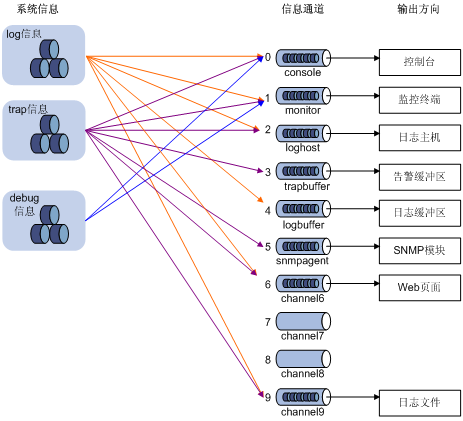

概括来说,信息中心的主要工作就是将三种信息,按照八个严重等级,分配到十个信息通道中,再输出到多个方向,图1-1描述了缺省情况下,三种信息分别可以分配到哪些信息通道,每个信息通道对应哪个输出方向。下面将进行详细介绍。
图1-1 信息中心功能示意图(缺省情况下)

1.1.4  系统信息的八个输出方向和十个通道
系统可以向以下八个方向发送系统信息:控制台(console)、监视终端(monitor)、日志缓冲区(logbuffer)、日志主机(loghost)、告警缓冲区(trapbuffer)、SNMP模块、Web页面(syslog)和日志文件(logfile)八个方向。
系统支持十个通道,缺省情况下,0~6、9八个通道已经定义了通道名、输出规则和输出方向。可以通过命令改变通道名、输出规则和输出方向,用户还可以在不改变八个通道缺省配置的情况下,配置7、8这两个富余通道,将他们与输出方向关联,以便对输出的系统信息实施配置的过滤规则。
